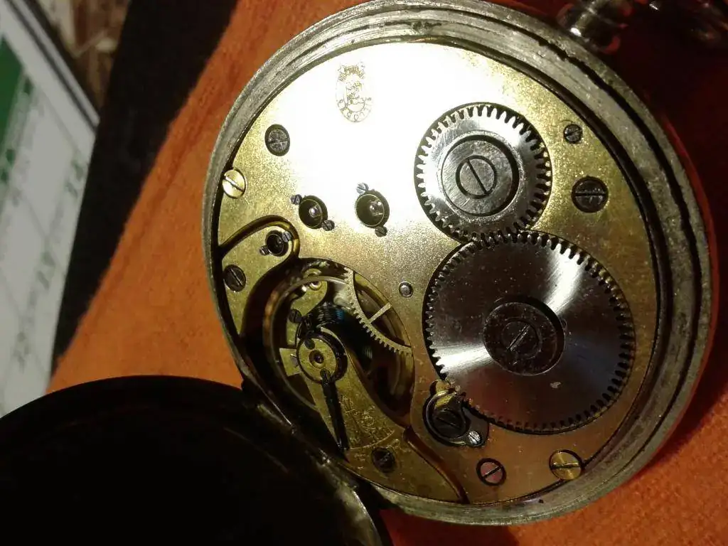

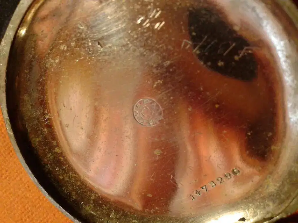

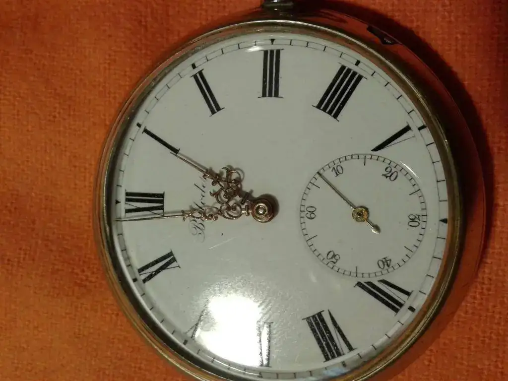

Hola , he comprado un reloj de bolsillo marca Billodes, Cuadrante y maquina sellada "Billodes" pero hete aquí que la tapa tiene grabado el sello
"Omega", el guardapolvo y tapa estan numeradas iguales , Sabe alguien darme respuesta a esto..?? , El sistema de Palanquilla Lateral para el cambio Horario no admite que se ajuste a cualquier "Caja" sospechando que esta fuere cambiada ......???
A ver si me dais una mano.
gracias:clap:
calvet amigo, como veo que nadie te dice nada, seré yo quién te diga alguna cosita. Al tratarse de un reloj de bolsillo, deberías poner el hilo en el subforo de Bolsillo y pon fotos para reflejar tu exposición. Billodes era el nombre de la calle donde en 1865 Georges Favre-Jacot instaló su fabrica de relojes de bolsillo, tomando el nombre comercial de la calle para pasar en 1911 a tomar el nombre de Zenith.
Zenith International SA
Billodes 34-36
CH-2400
Como te ha dicho el compañero Cesccat , Billodes = Favre & Jacot , Zenith , pero no hay relación con Omega.

Por lo que explicas han puesto una máquina Zenith en una Caja Omega. Unas Fotos ayudarían. Saludos

La verdad es que una foto ayudaria bastante, pero a ver si ese sello OMEGA en la caja corresponde a la marca de importación de la plata para Londres.
Cesccat.............Gracias por interesarte , mi asombro es que mi Billodes , tenga una tapa sellada Omega ...???

Eso pense , pero fijate que la Palanquilla de puesta en orabillodes 012.webp20150216_130140.webp20150216_130049.webp20150216_125938.webp no admite cualquier caja ,
ya que la lleva de costado.??.Tengo maquina y cuadraante billodes ..en una supuesta caja Omega,,,???
Efectivamente, tienes un movimiento Billodes (Zenith) en una bonita caja Omega. No te quejes, en esta boda los dos contrayentes son de muy buena familia.
Totalmente de acuerdo con Tresenraya , esa maquina no coresponde a esa caja (matrimonio , boda , apaño).
El apaño para la palanca de la puesta en hora normalito tirando a malo.
