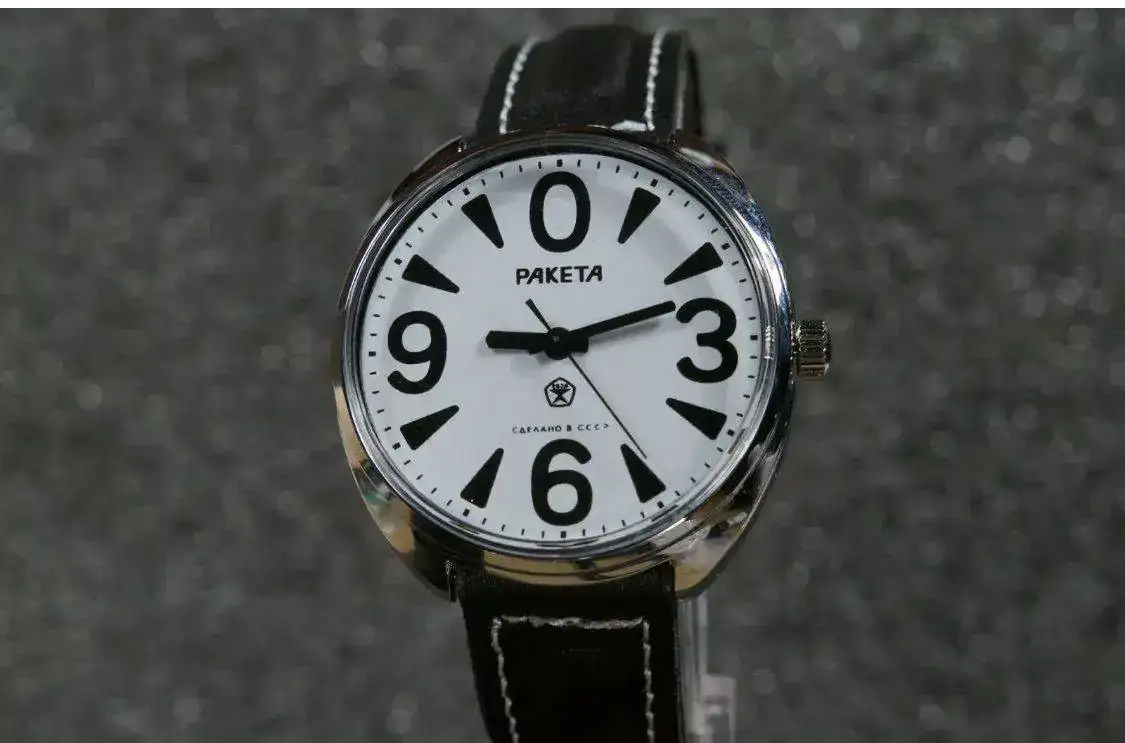

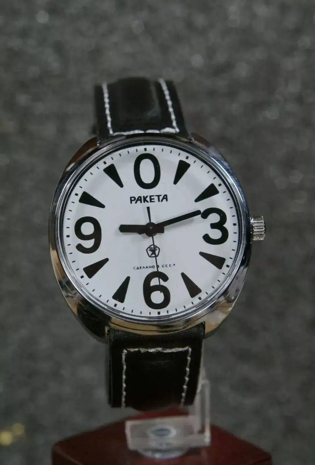

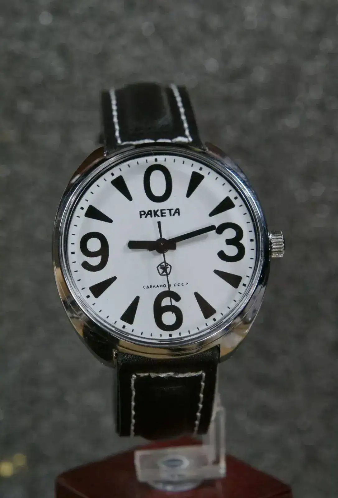

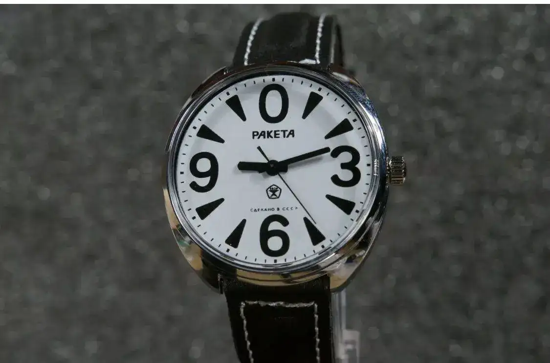

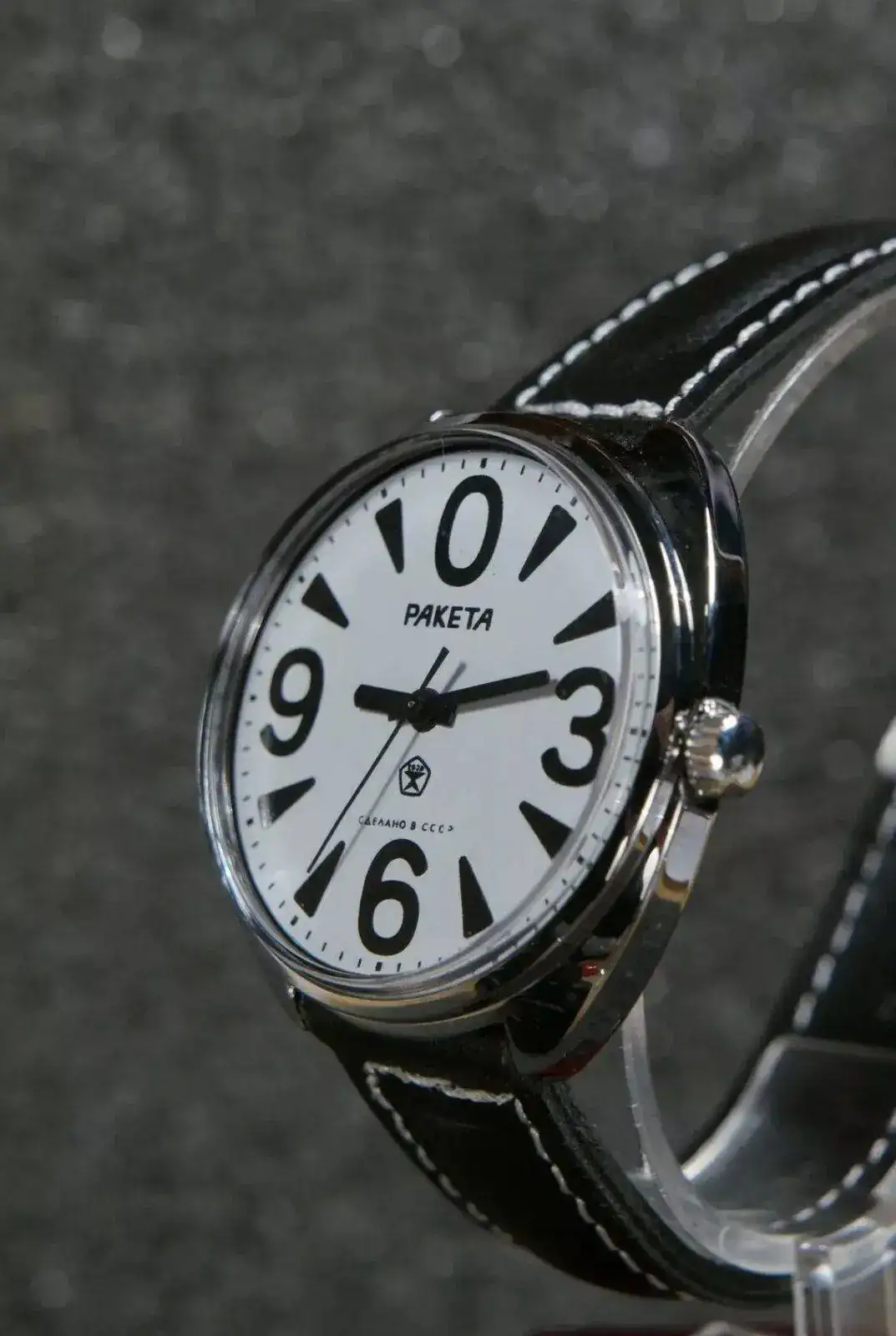

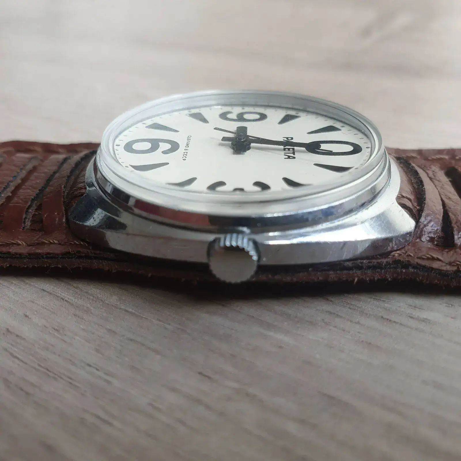

Buenas!

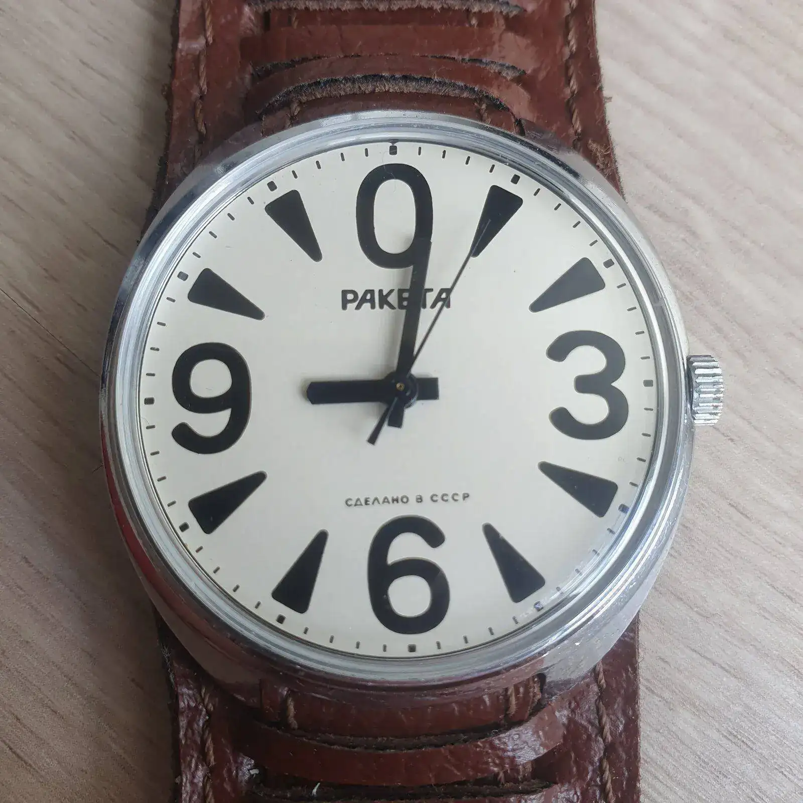

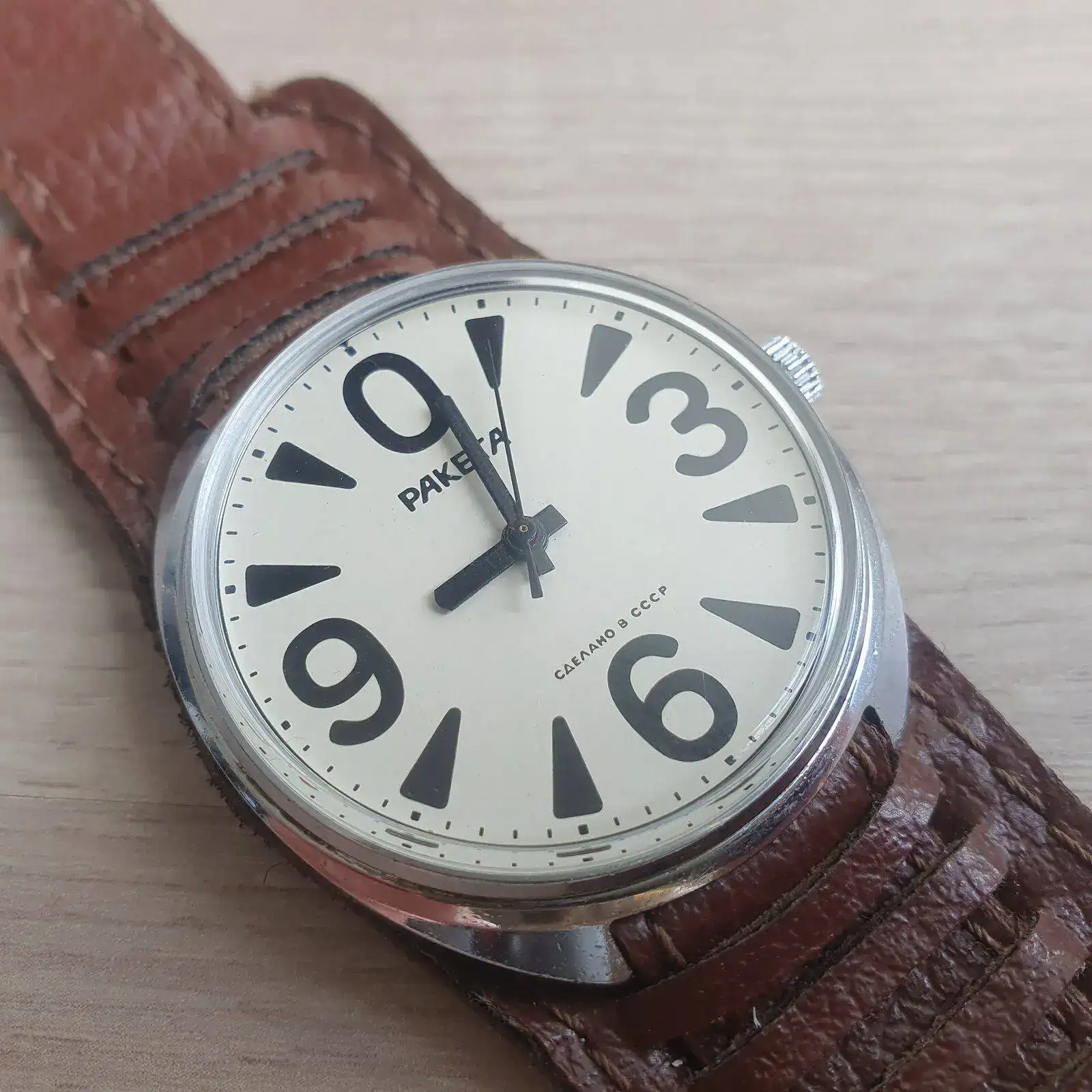

Estoy viendo Big Zeros por la bahia y me gustaría ver que os parece este.
Hay modelos que difieren bastante pero este me cuadra bastante en esfera, manecillas,...
bueno, a ver si me echáis una manita
Gracias y buen domingo!

Por las fotos y a bote pronto parece correcto.
Reacciones: Josuegomez, Unaisamso y Canosso

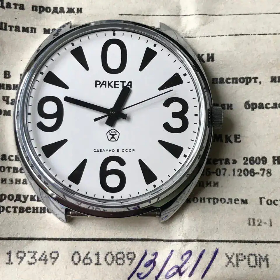

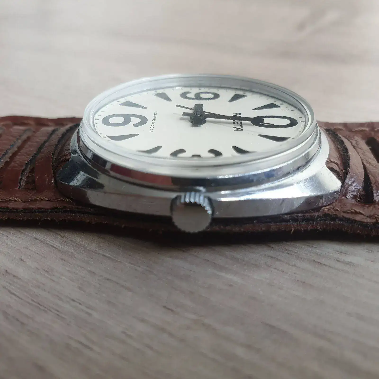

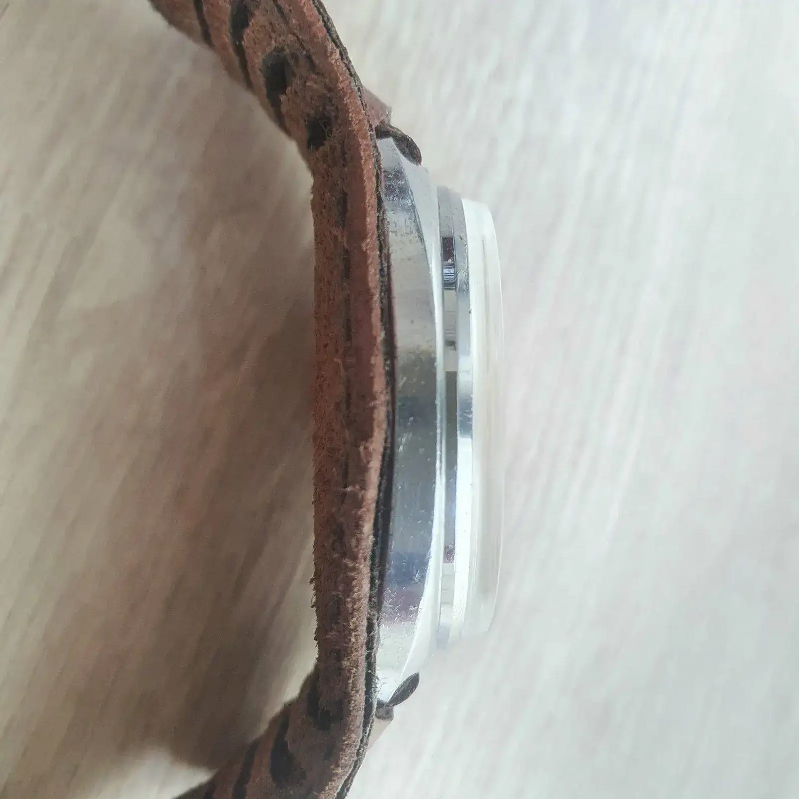

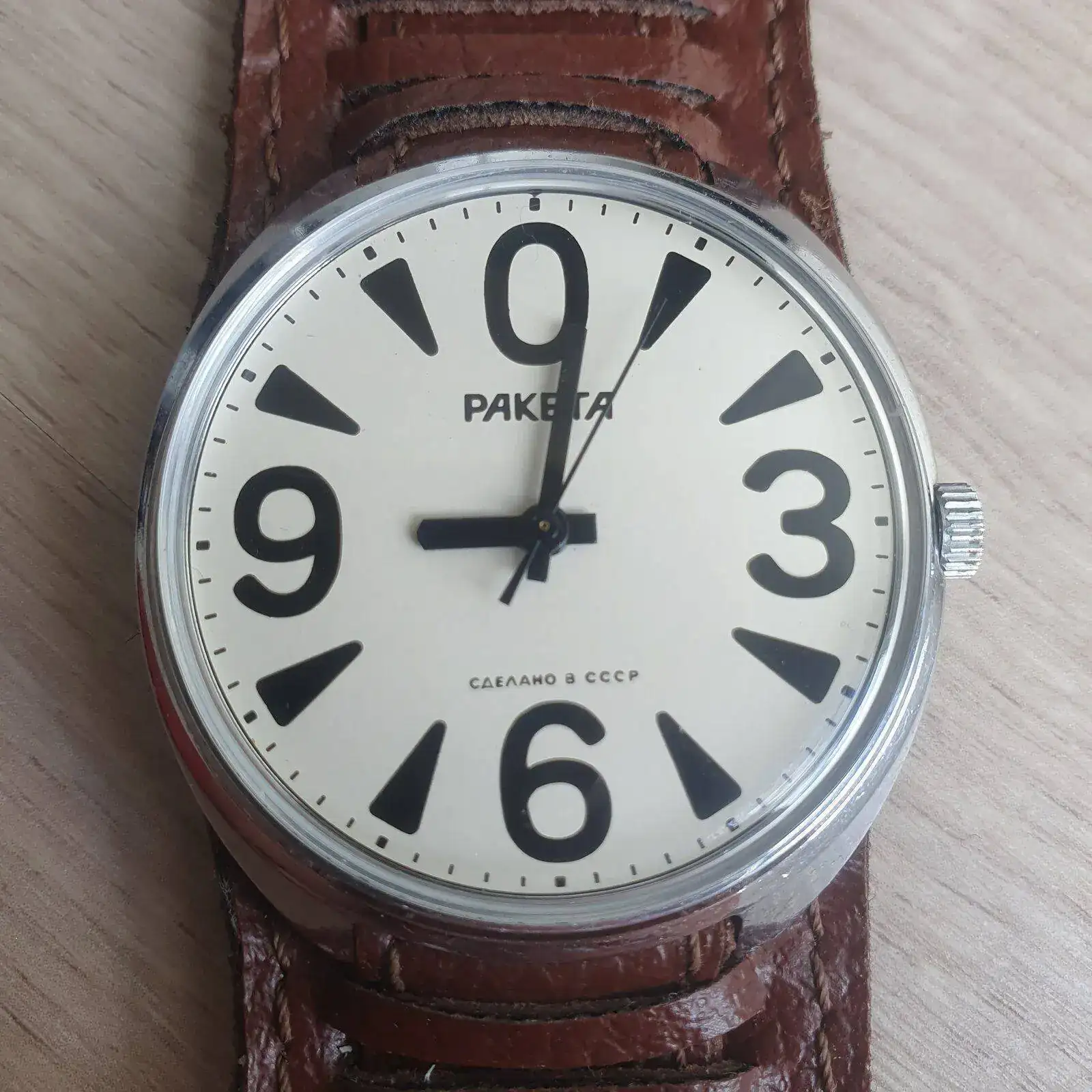

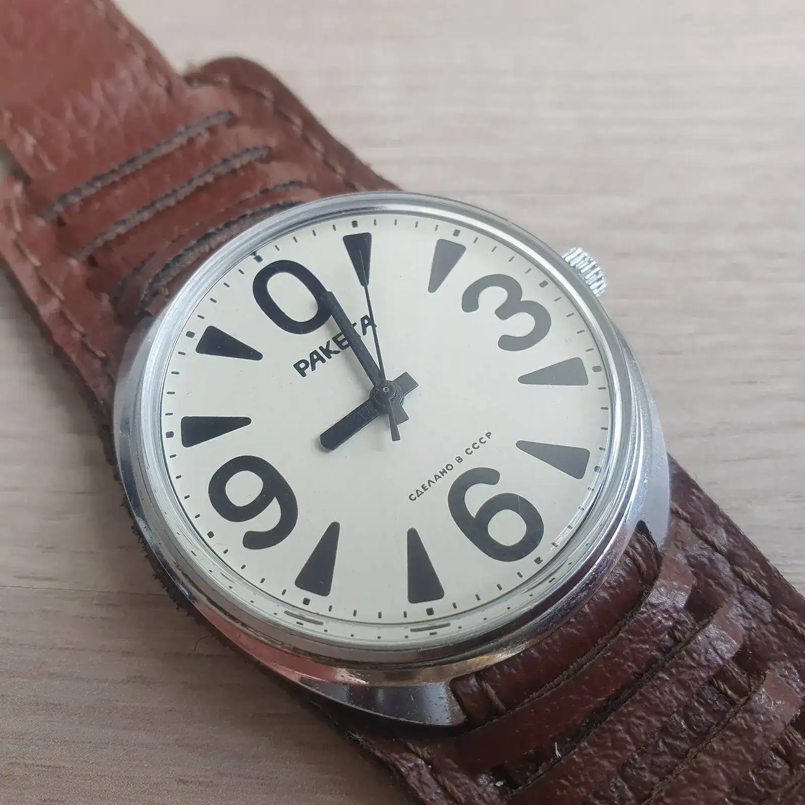

Si no es molestia compañero, tengo yo también uno por ahí que no recuerdo de donde salió, pongo unas fotos que yo también tengo la duda😅

Habría que echar un vistazo a la máquina, pero todo parece correcto también en el sentido de que los indicadores son los correctos, las agujas también y la caja y ese plexi "culo de vaso" que son los indicadores básicos para reconocerlos.
Reacciones: xsagasta, Josuegomez y taparrajas

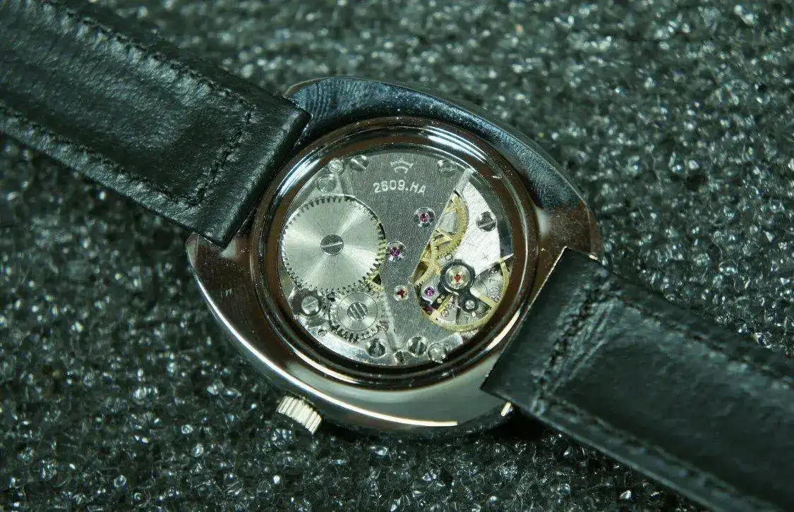

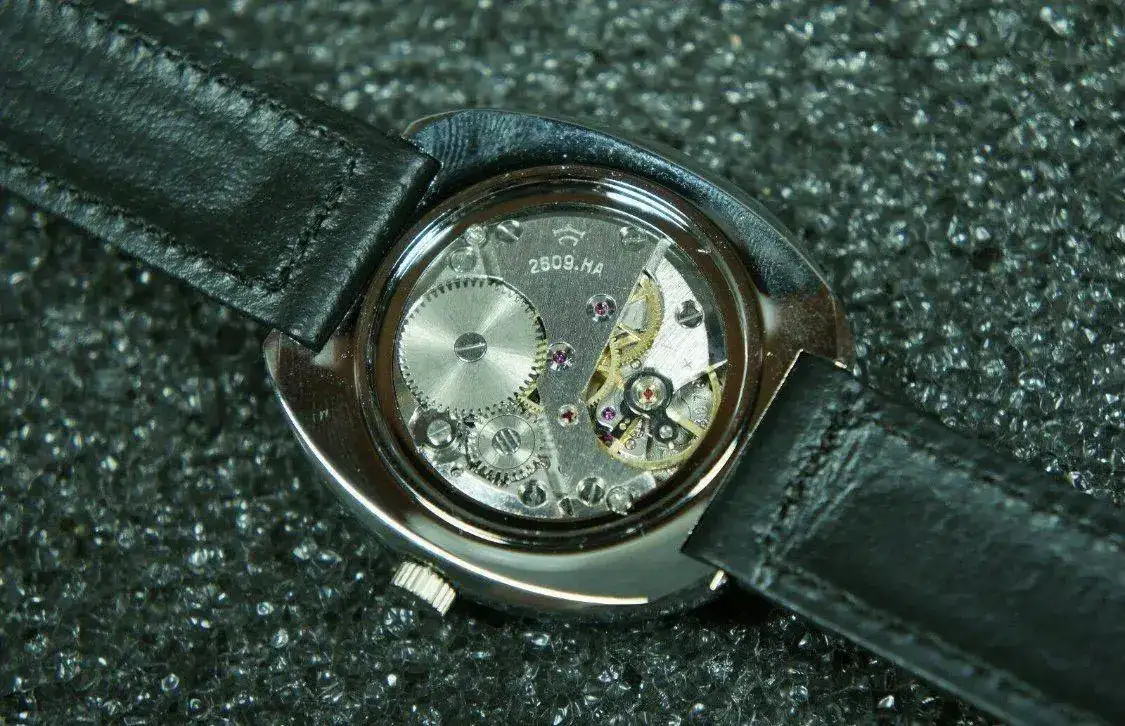

Gracias compañero, del calibre tenía una foto por ahí, a ver si la encuentro que me da pereza abrirlo 😅
Tranquilo taparrajas

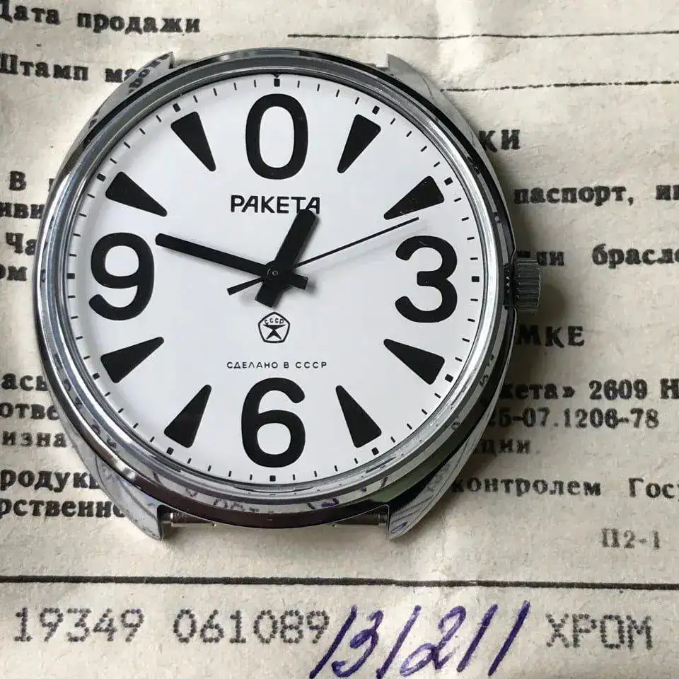

Buenas Unai, yo si fuese tú le pediría una foto extra al vendedor donde se viese en detalle ese sello de calidad, para asegurarme. Puedes pedirle una foto de más calidad, o con flash, no sé... igual es cosa de la foto pero ese logotipo lo veo un poco raro, sobre todo las letras CCCP pequeñitas del icono, como aplastadas o borrosas. Te adjunto una foto de la guía https://vintagewatchinc.com/ussr/raketa/big-zero/ donde se ve el mismo sello de calidad de la URSS para que podáis comparar, a ver qué opináis:

El dial es impreso compi, solo por eso yo buscaría otro
Reacciones: yakokornecki, Unaisamso y Josuegomez
Yo soy de la misma opinión. Lo de pedir una foto con flash lo decía por esto mismo, ya que así una impresión quedaría en evidencia. El dial original no es impreso con tinta; los índices y demás elementos en negro deben tener brillo respecto al fondo blanco, como si fuesen aplicados.

A mi no me cabe ninguna duda de que no es original

Lo abriré y sacaré un foto con flash al dial, me da que es impreso
Por lo que se intuye en las fotos que has mandado no es impreso, al 6 se le ve un poco de textura granulada, y creo verle relieve a algún otro índice. Los elementos en negro deben ser como una especie de vinilo pegado. Si lo miras al trasluz sales de dudas.

No había visto la foto en grande del primero, el de el sello de calidad, pero aún así me siento incapaz de valorarlo. Es que teniéndolo en mano suele ser complicado, pero por fotos...

Como bien te comenta el compi Sagasta los índices y los números deben de ser una especie de vinilo, es algo raro y no es muy común en los relojes soviéticos, pero en el Big Zero tiene que ser así. El que muestras es exactamente igual que el mío, sin el símbolo CCCP de calidad , y lo que se ve es 100% original.

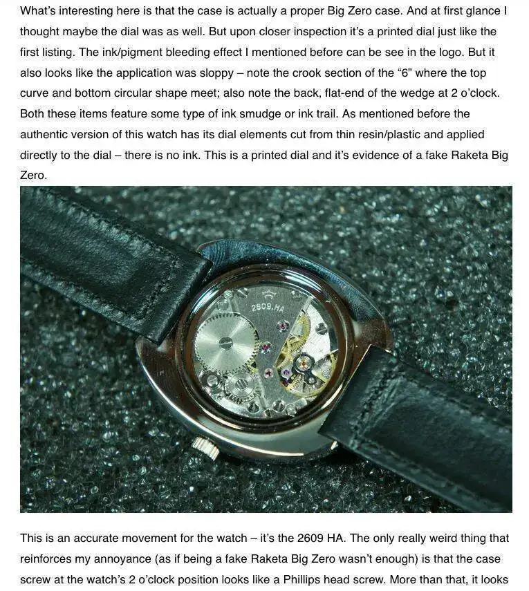

Mirad esto con lo que me acabo de topar, compañeros. Os adjunto una captura de la web https://twobrokewatchsnobs.com/3-in...-zeros-soviet-watch-ebay-listings-round-up-4/ en la que analizaban, hace más de dos años, anuncios de Big Zeros falsos.
Dicen que el dial es impreso, y... la foto del mecanismo es exactamente la misma:
