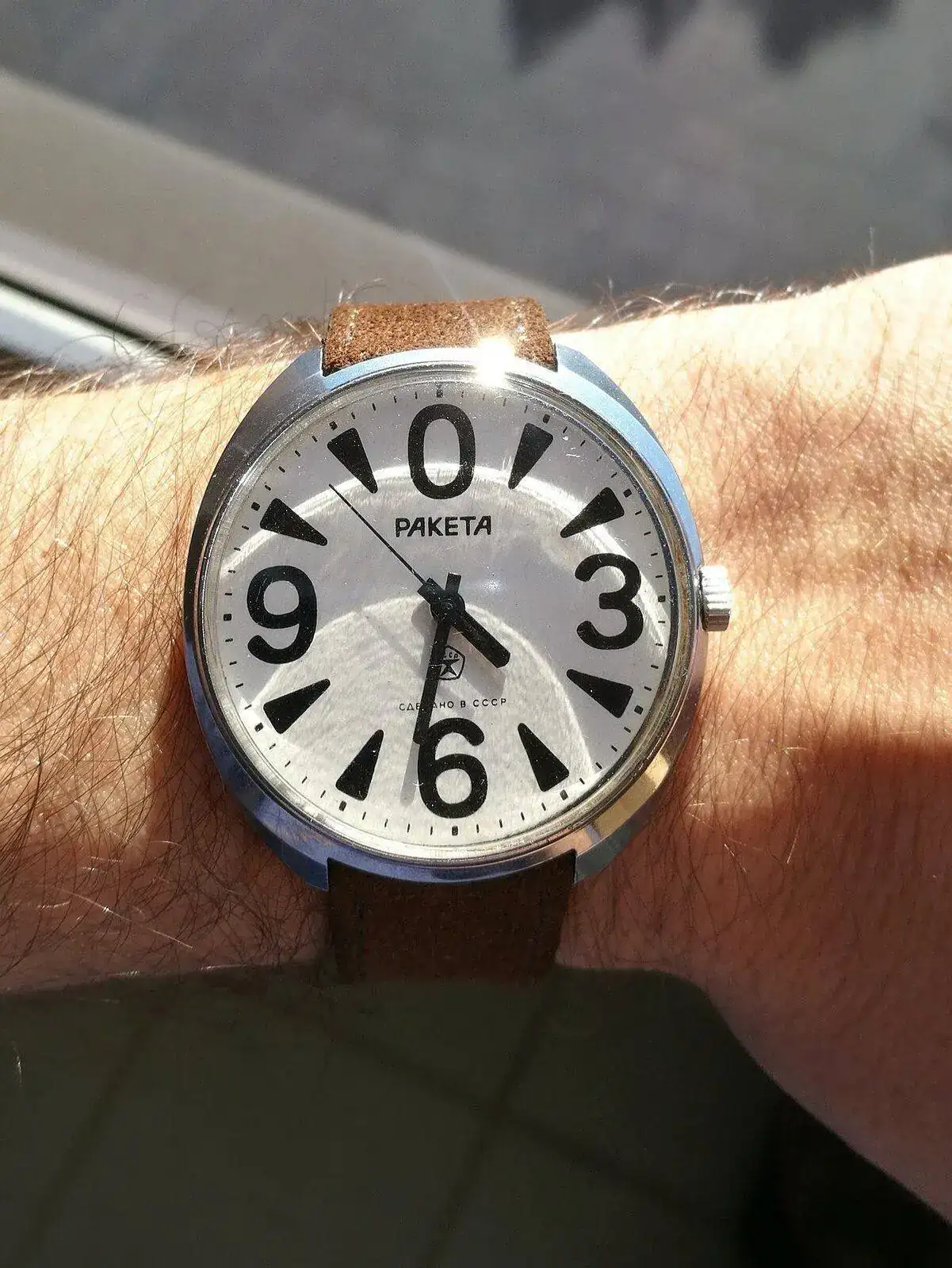

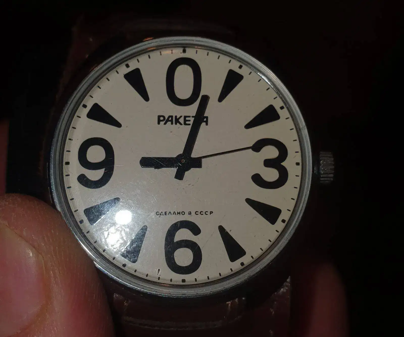

Big Zero, Os parece original?
  • Iniciador del hilo Iniciador del hilo Unaisamso

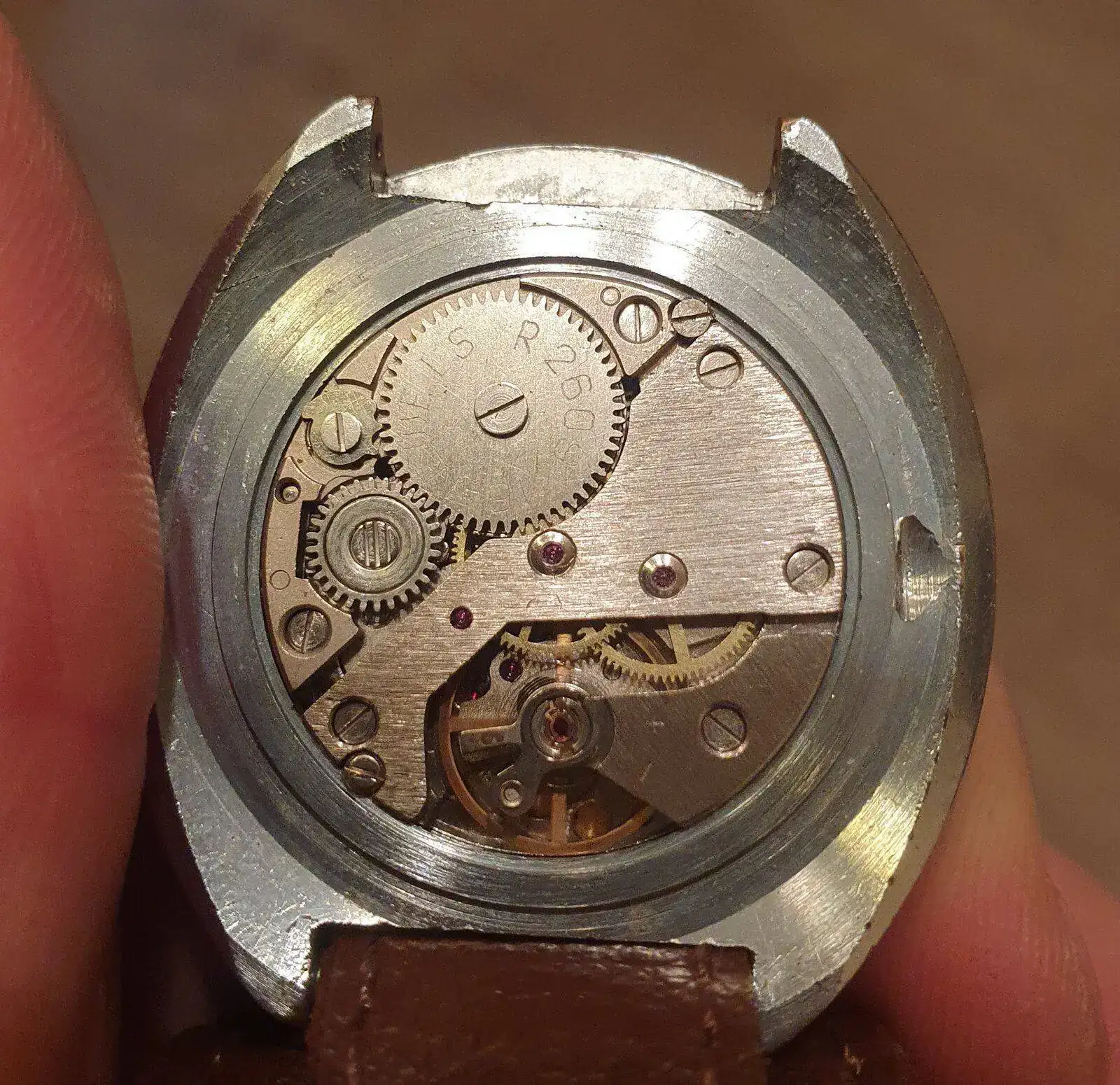

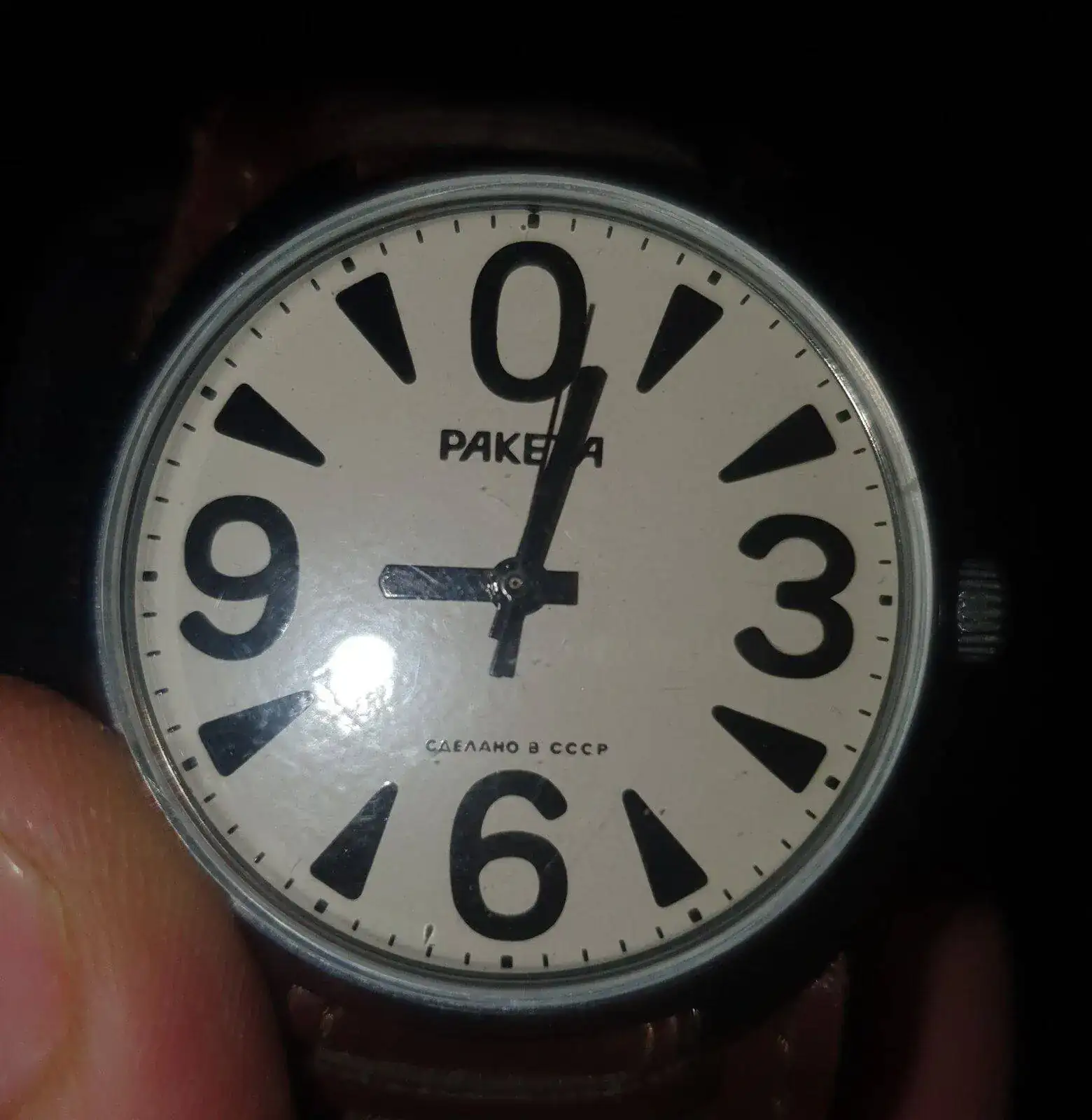

Ahí van unas fotejas del dial con flash y el calibre, gracias por vuestra ayuda 😁
Reacciones: Josuegomez
Ver el archivos adjunto 1174853Ver el archivos adjunto 1174854Ver el archivos adjunto 1174855

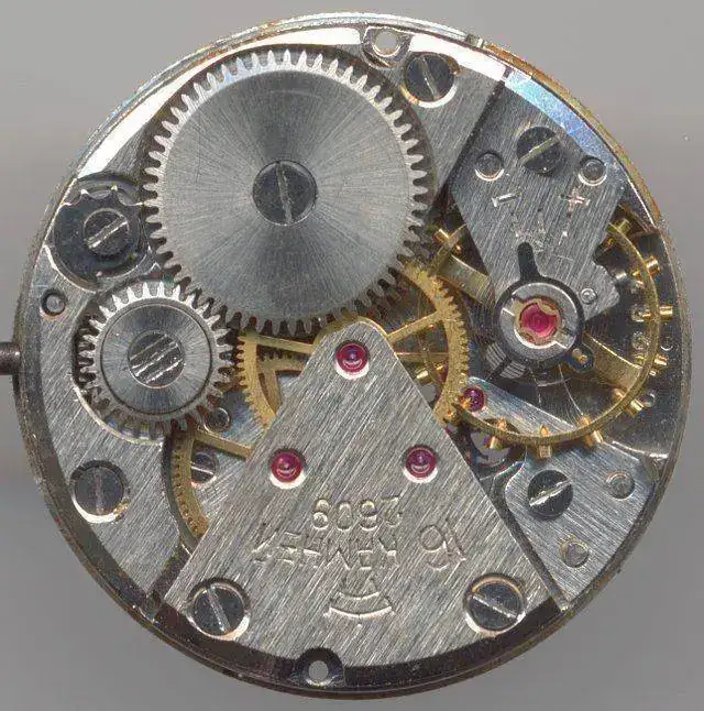

Hola taparrajas, pues en tu caso el dial es correcto.
El calibre es algo raro. Tu calibre va marcado como 2609 de 16 joyas y el canónico para el Big Zero es el 2609.HA de 19 joyas. En un hilo reciente salió que el 2609.HA salió también con 17 joyas, pero con 16 como tal es el 2609.
Sin embargo tengo dudas con el movimiento de tu reloj, porque a pesar de esa inscripción en la rueda, tiene la placa de puente larga que toma todo el ancho del movimiento, y que diferencia el 2609 HA del 2609 anterior...
Resumiendo, tiene la forma correcta pero la inscripción de la rueda hace referencia a otro movimiento. Me daría por pensar que usaron piezas destinadas en un principio a dos movimientos distintos.
A ver si alguien disipa dudas.
Reacciones: Josuegomez y taparrajas

Joer muchas gracias, cuanta información, pues pensé que el dial no era bueno.
A ver si hay suerte y algún compañero nos dice algo más del calibre.
Gracias de nuevo xsagasta!
Reacciones: Josuegomez y xsagasta

De nada. De todas formas, en estos modelos tardíos se ven a menudo cosas como esta. Hay que tener en cuenta que con la caída de la Unión Soviética llegaron tiempos difíciles, también para Raketa. Los lotes que había en la fábrica se siguieron utilizando (por ejemplo un dial marcado CCCP) y los relojes montados en ese período llevan a menudo piezas más nuevas. Por ejemplo, esos movimientos con ruedas grabadas a laser son más recientes que los marcados con la SU.
Reacciones: taparrajas y Josuegomez
Perfecta explicación, coincido en todo.
Una pregunta, cuando te refieres a la placa del puente larga te refieres al puente del tren de engranajes?

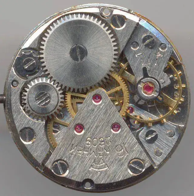

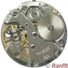

No, nada tan sutil. Decía que el puente del tren de engranajes es el que corresponde con el 2609 HA de 19 joyas, aunque está sin marcar. Pero el calibre de taparrajas está marcado en la rueda como 2609 16 joyas. Por eso deduzco que está montado con piezas destinadas, en un principio, a dos movimientos distintos. Te adjunto imágenes del 2609 y el 2609 HA; en su configuración correcta son diferentes a simple vista.
Ver el archivos adjunto 1175145Ver el archivos adjunto 1175146
Coñe ya se lo que querías decir jejeje
En mi mente, no me preguntes porqué estaba pensando en el 2609 y el 2609.I , nada que ver con el HA

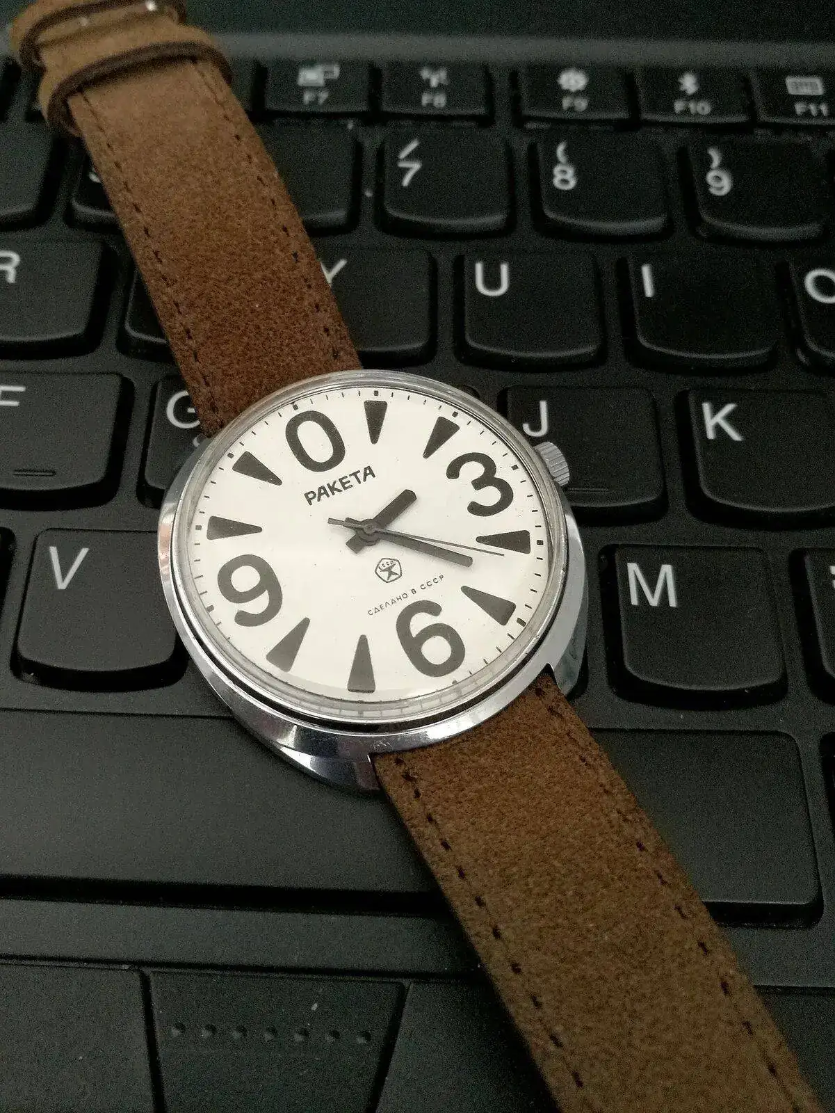

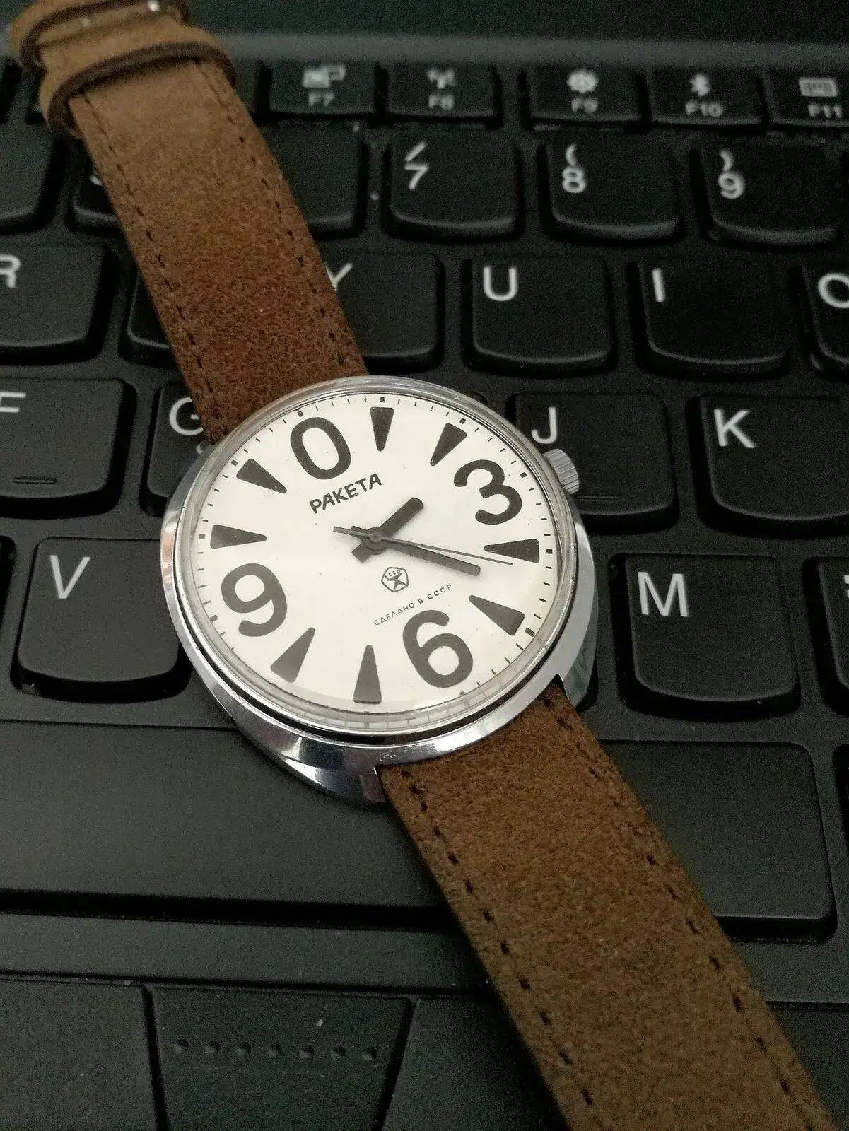

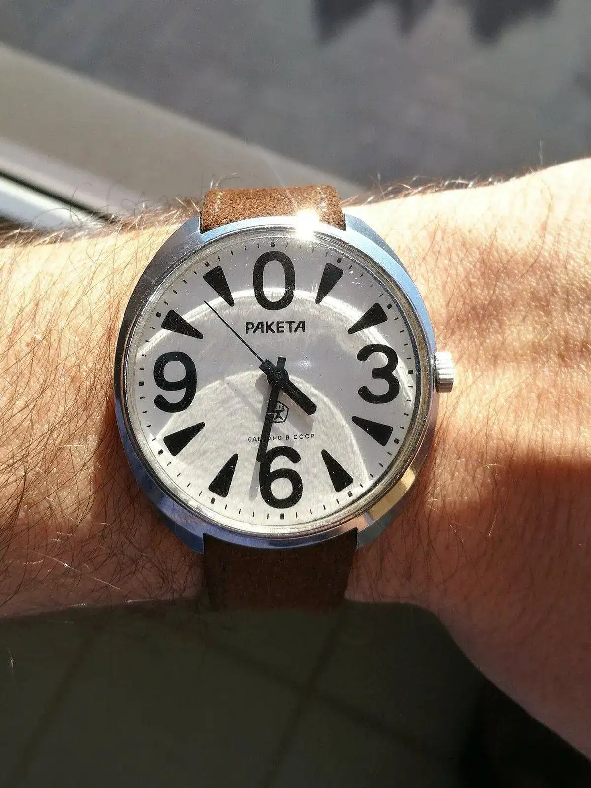

Con vuestro permiso, aprovechando el hilo y que esta semana me ha llegado mi Big Zero, quería dejar por aquí algunas fotos por si me podéis confirmar que sea original.
Gracias de antemano
Más bien lo que ocurre con el movimiento del compañero es que es post-soviético. No hay intercambio de piezas con los viejos 2609 (sea sin sufijo ó A, I, AI...)
Lo asegura la R delante del número y la reducción de calidad en acabados y en número de rubíes. Aunque hayan dejado de poner "NA" es el mismo diseño del 2609NA pero "venido a menos".
Me imagino que sería en reemplazo por avería del movimiento original
Reacciones: Josuegomez, miquel99 y xsagasta
Muchas gracias por la aclaración, Cierzo! Esa R me tenía muy mosca, y aunque "Rusia" me vino a la mente, no pude contrastarlo en ningún lado... me alegro de tener explicación al tema de la reducción de rubíes también, ese baile de joyas que se da con el cambio de paradigma es difícil de seguir, ¿está documentado en algún lado?

Lo que me encanta es la correa!!! Donde la has pillado 😉
Buenas compañero, la correa la compre en la bahía, el vendedor "sandthur". Muy cómoda, a ver como aguanta el paso del tiempo.. Si va bien no descarto comprar otro color, que el Big Zero admite más colores! !

Buenas, en mi opinión es correcto, en el sentido de que la esfera me parece original y las agujas, la caja y el plexi son los que corresponden. El calibre también es el que toca, un 2609.HA.
Hilando un poco más fino, creo que el movimiento es tardío, de los años 90. Aunque lleva las siglas SU, está marcado en la rueda con láser en lugar de llevar las inscripciones en el puente del tren de engranajes y los acabados son algo más pobres en la máquina.
Reacciones: Josuegomez y FunnyGames
Gracias por tu comentario!! Es mi primer vintage y aunque lo estudié bastante antes de comprar, siempre queda la duda de su originalidad.
Lo del mecanismo me lo imaginaba, por lo que comentas del grabado.
¿Por la numeración de la tapa trasera no se puede saber el año de fabricación?

No que yo sepa, suelen ir marcados con un número de tres dígitos pero creo que no aportan mayor información.

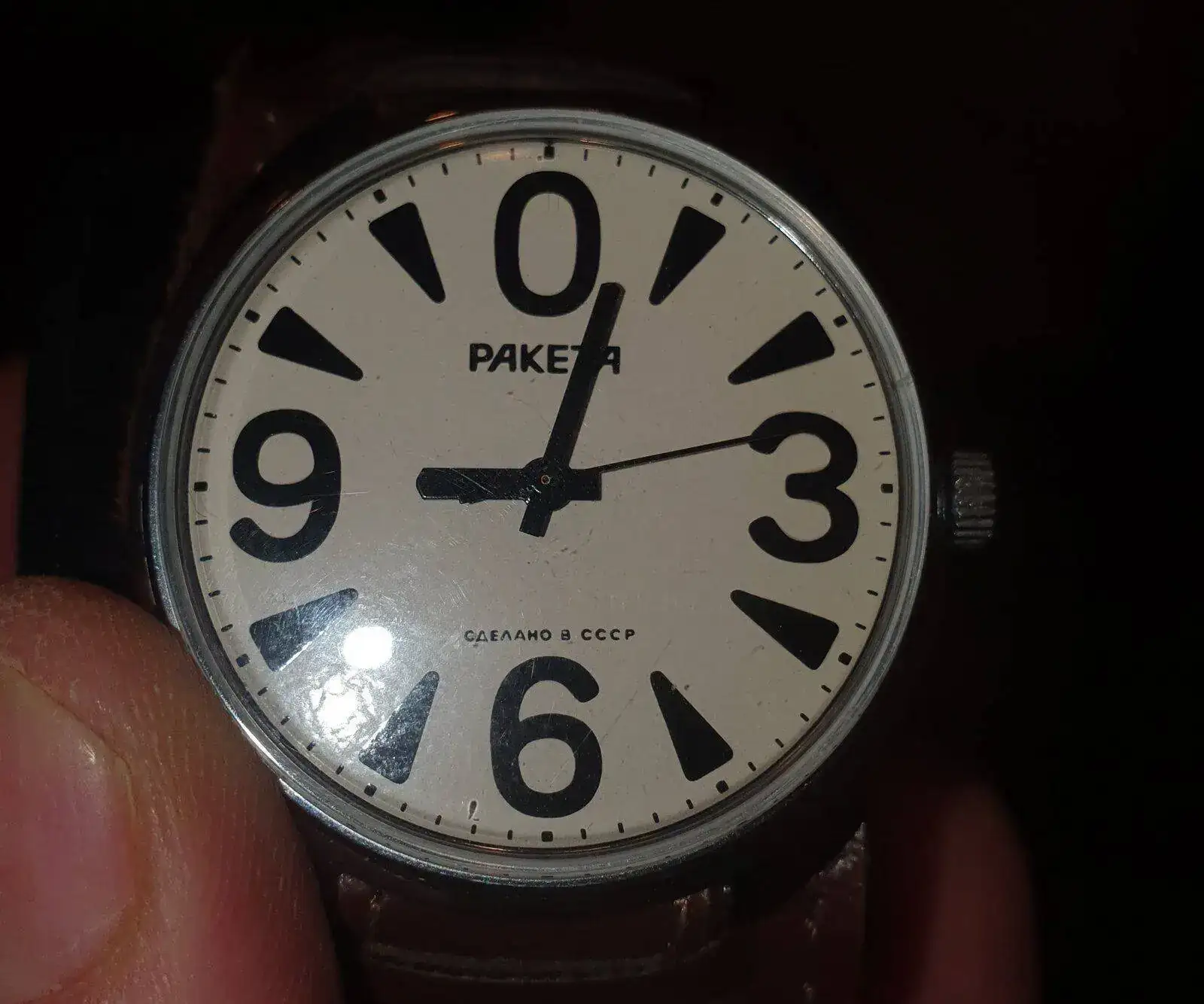

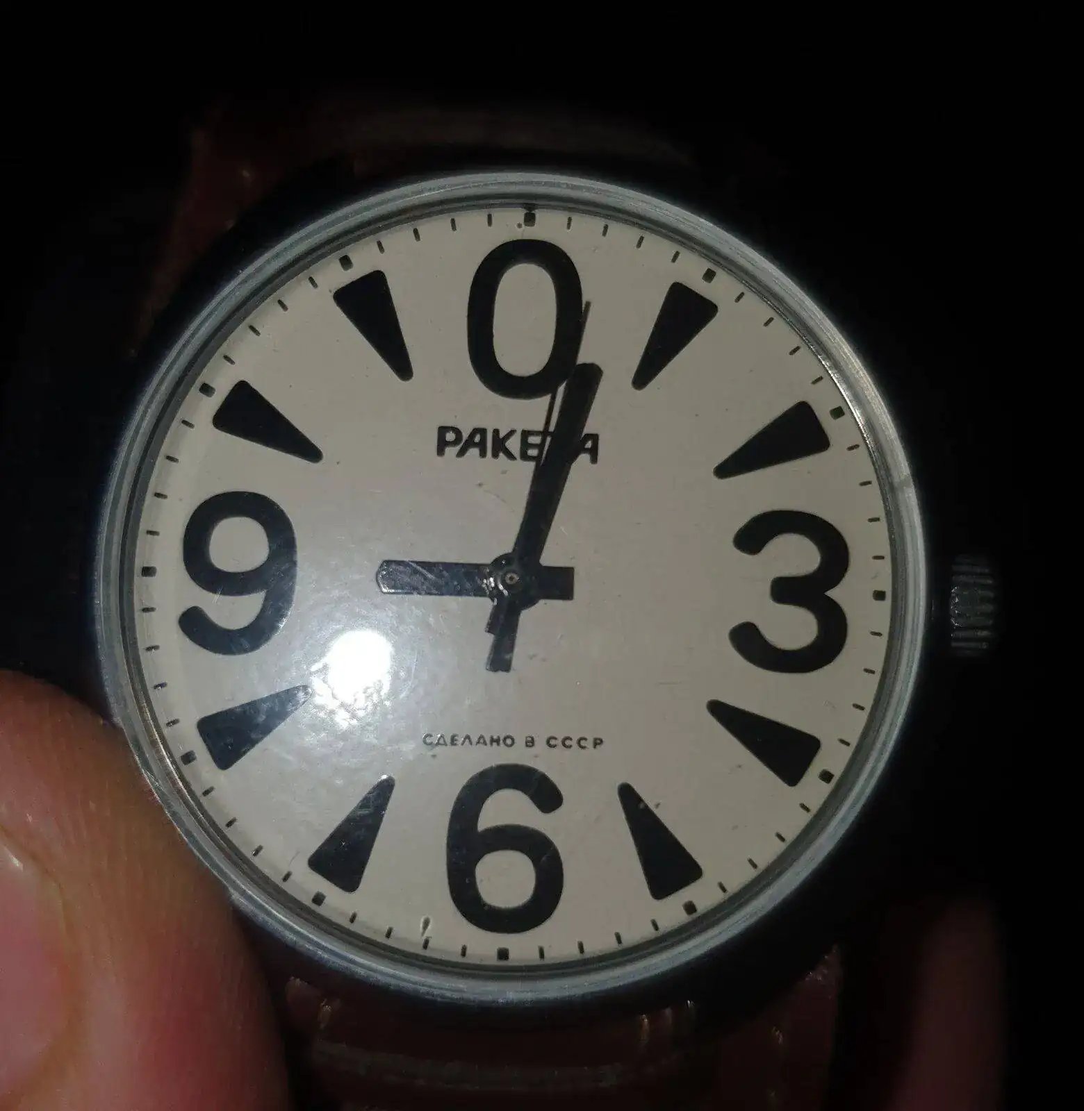

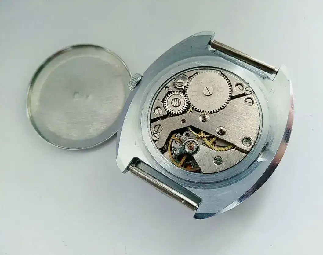

Buenas!!
Aqui vengo otra vez con otra alternativa;
Que os ha parece?

Aparentemente es correcto, yo al menos lo veo bien, con sus marcas de uso, su estampación en la trasera que es anterior a los de 3 cifras, etc.
Es un vendedor nuevo sin votos, cosa que a mí me da igual a la hora de comprar e incluso pueden ofrecer buenas oportunidades, pero suelo desconfiar de las pujas privadas anónimas.
Si la puja actual te da margen para intentarlo, yo lo haría sin entrar en la guerra de pujas y programando un "sniper" para los últimos segundos con la cifra que estaría dispuesto a pagar.
