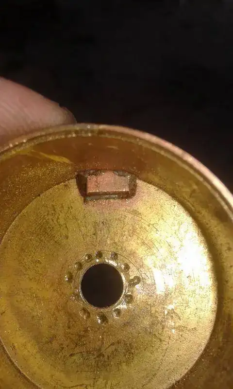

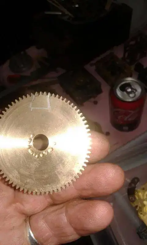

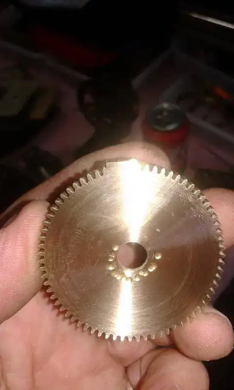

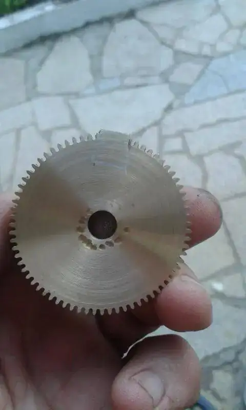

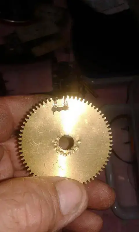

Hola Jedamo:
La opción que te da el monje es esta en imágenes
Un saludo ch

Bueno, creo que estas imagenes deben de estar presentes en cualquier manual de relojeria, pues aportan graficamente el proceso de la restauracion no solo de un cubo de muelle real o barrilete, si no de cualquier rueda que asi lo precise, demos las gracias a JHSuarez.... pues una imagen vale mas que mil palabras
