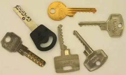

Por cierto, en las imágenes veo que son llaves de las de toda la vida.¿ También el bumping es efectivo con llaves modernas, de las que sólo tienen agujeros no pasantes, pero no dientes?
También.

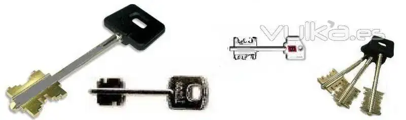

Si teneis cerradura de borja (llave de doble paleta) en vuestra casa, no son seguras.

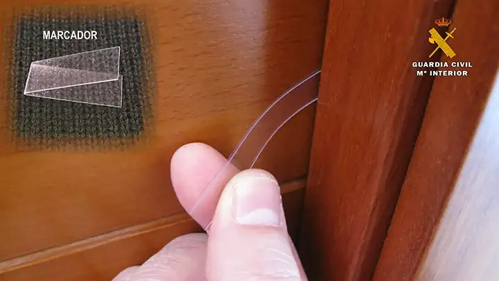

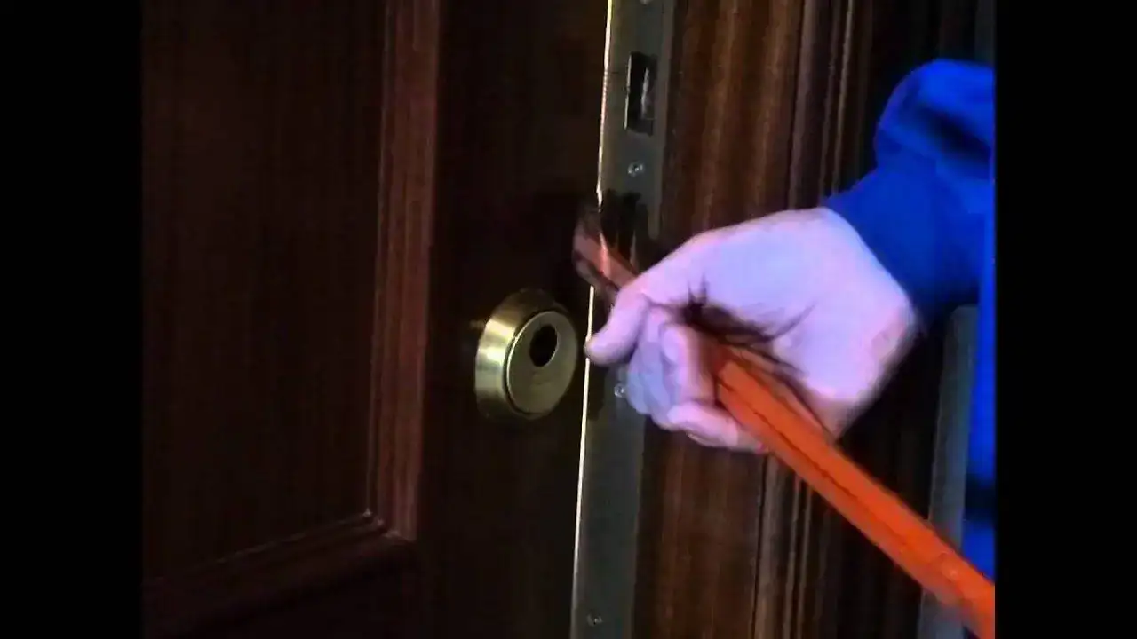

Un trozo de burlete en el marco de la puerta puede evitar los robos "de radiografía" si no está la cerradura puesta. Con un trozo plástico, una radiografía, hacen saltar el resbalón y entran. Aunque, para ello, lo mejor es cerrar SIEMPRE con llave.

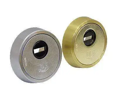

De nada sirve una buena cerradura si no está protegida. Un escudo antiextracción hace que no te la puedan girar y romper con una llave de fontanero.

Las llaves de gorjas o doble paleta se pueden abrir con mucha facilidad, y sería muy bueno sustituirlas por unas de cilindro europeo, o poner una segunda cerradura.

Juan las llaves modernas que dices (las de "agujeritos") las abren hasta con las cuatro vueltas dadas, mucho cuidado si es en concreto una "Ezcurra" o de ese tipo, no es que sean malas, es que han aprendido y las abren con la mirada, yo he visto hacer a un cerrajero el "bumping" con una de esas. Da miedo.
