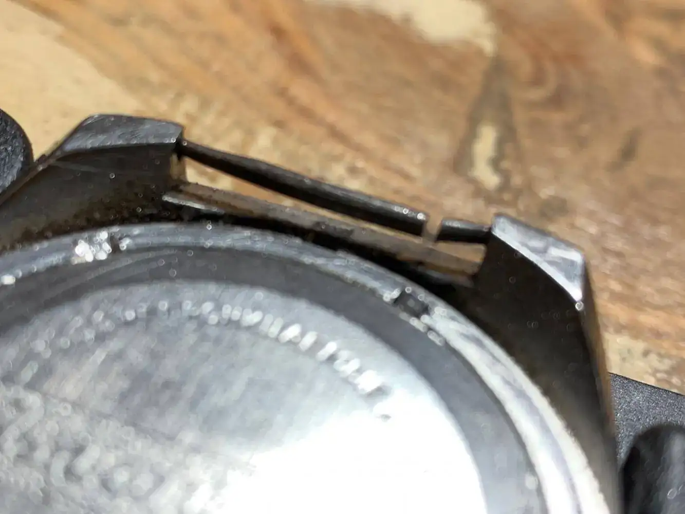

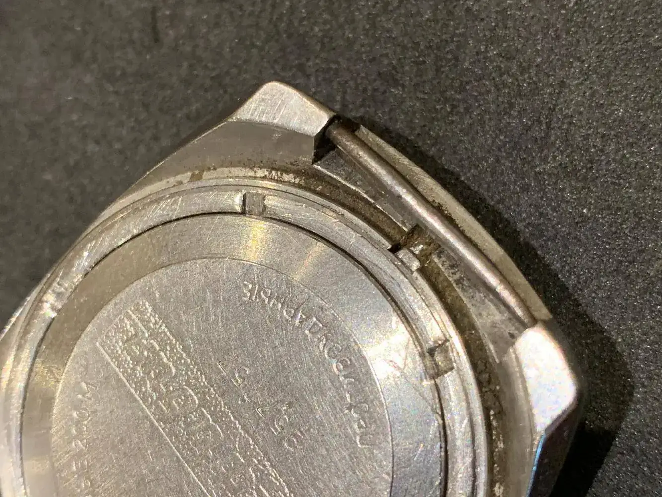

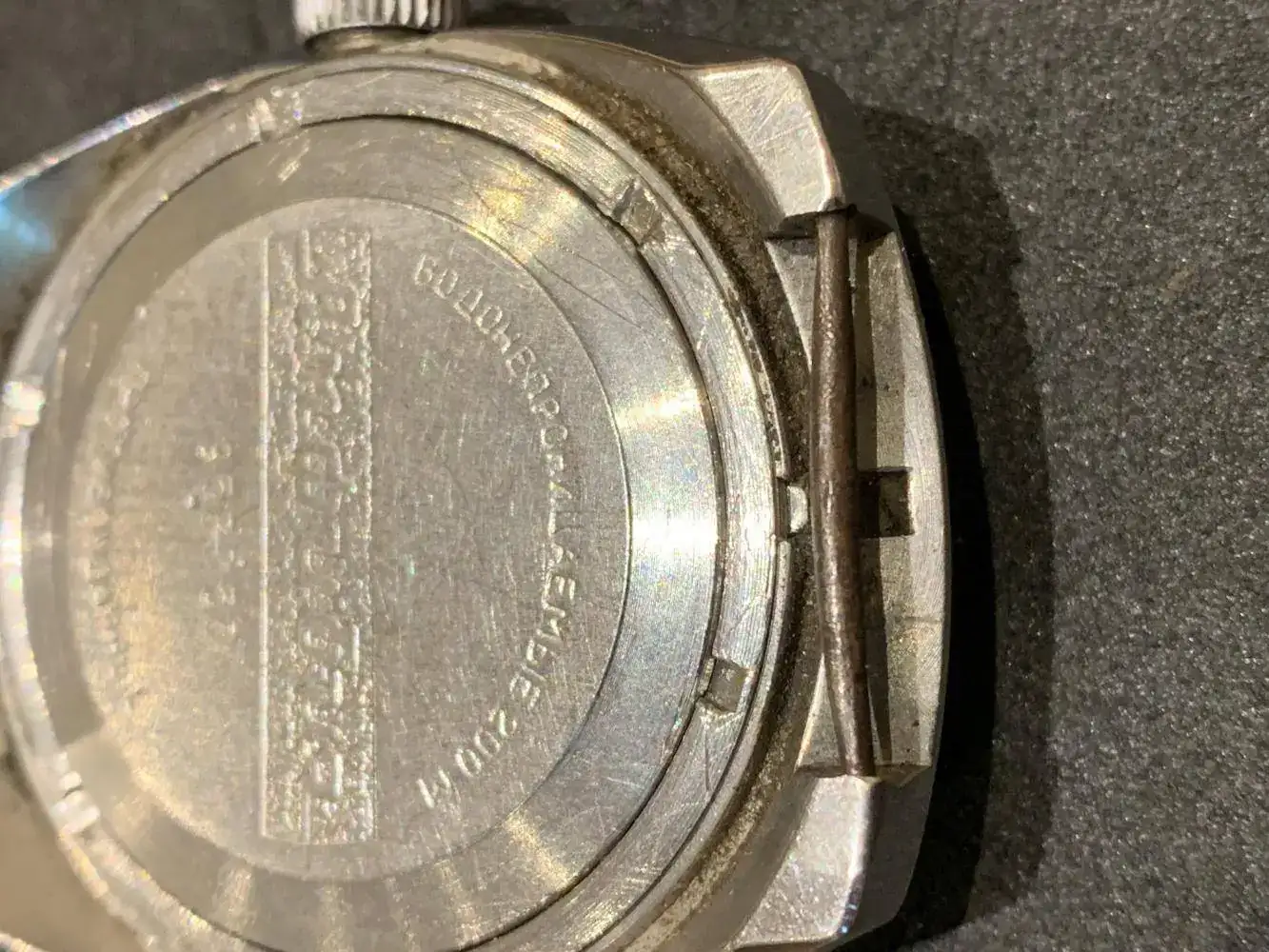

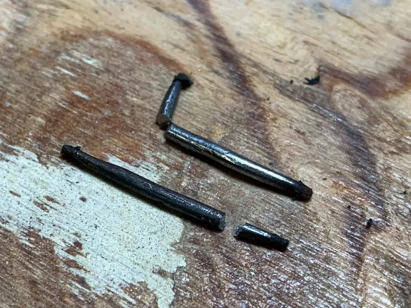

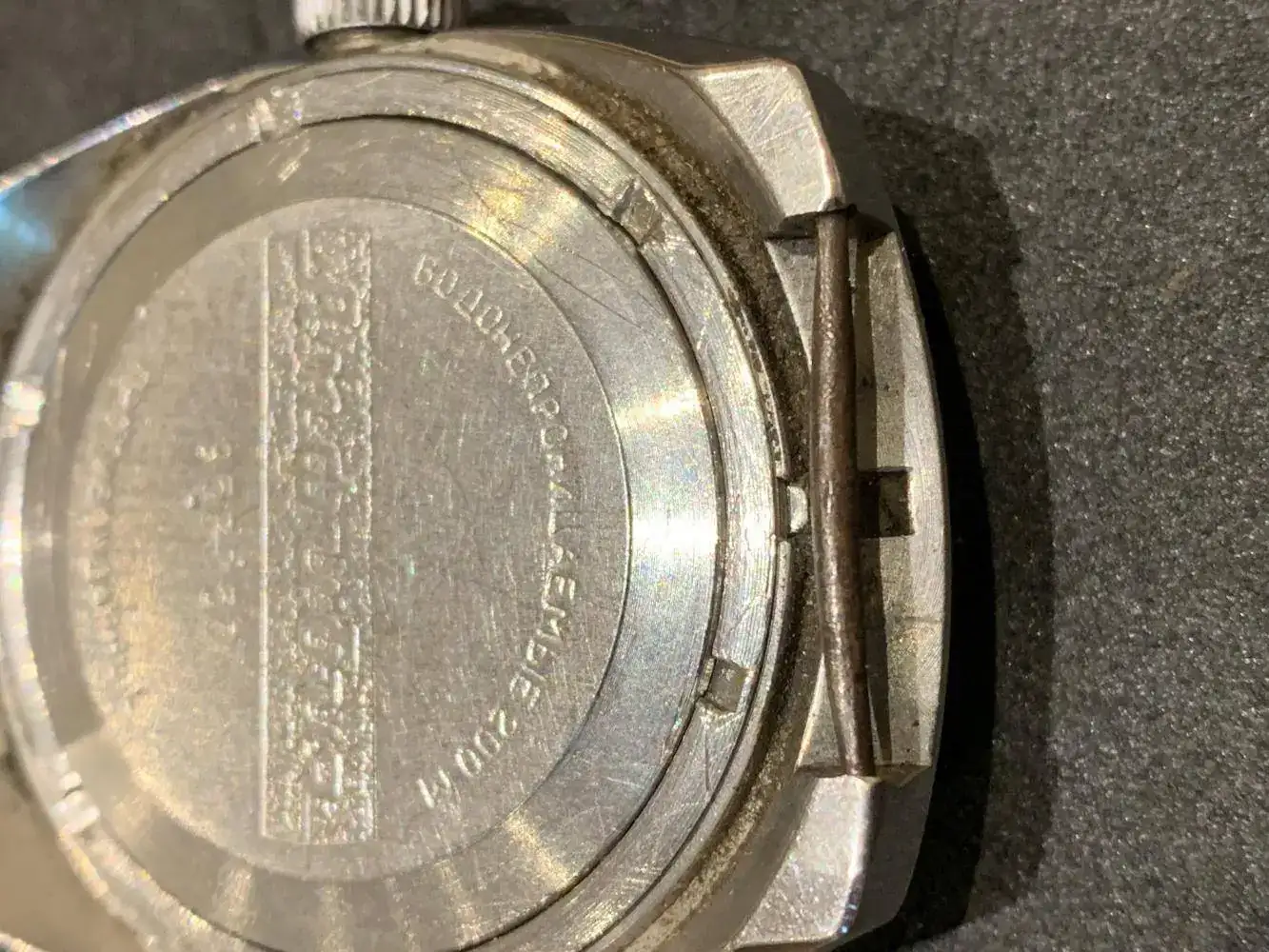

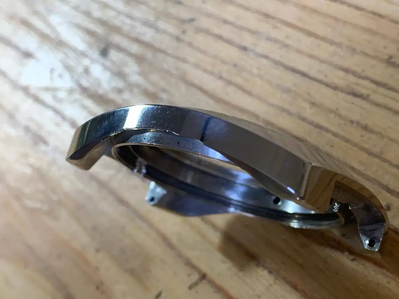

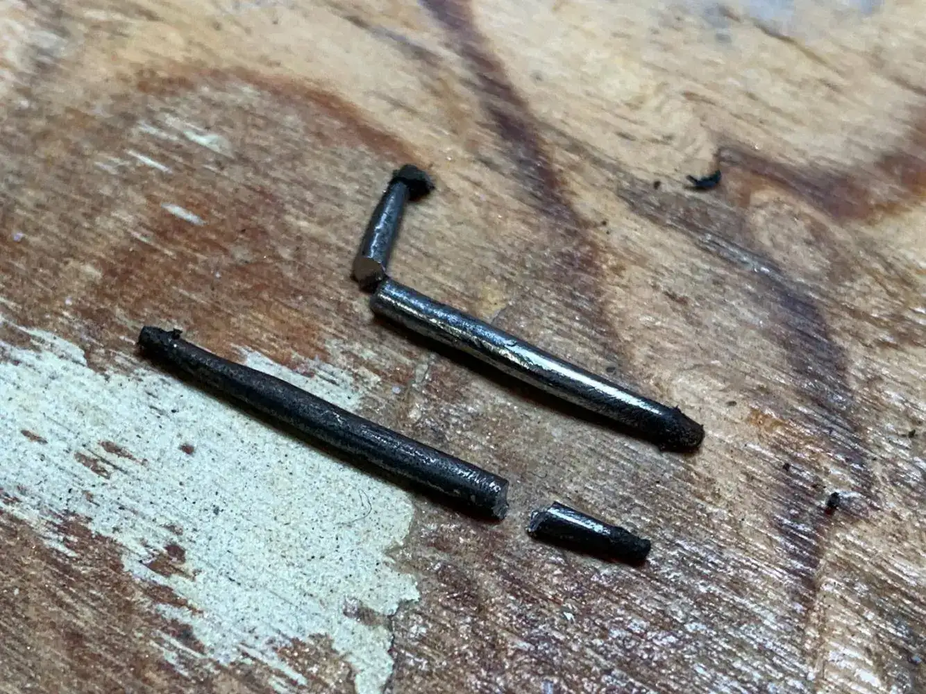

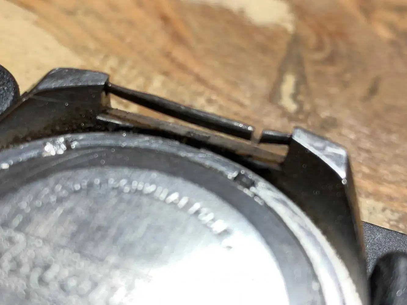

Caso 1: barras sólidas de hierro en lugar de pasadores.
En uno de los relojes, ya me ha parecido que los pasadores estaban muy oxidados y con un aspecto extraño, pero mi presbicia no me permita afinar más, así que cuando me he puesto la lupa de aumento he alucinado.
No son pasadores, sinó pequeñas barras de hierro sólido:
Y la otra:

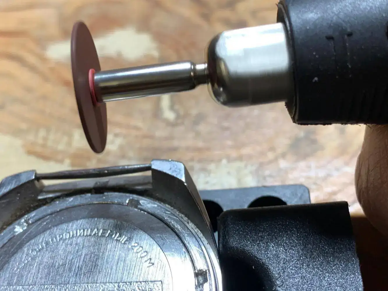

Así que a grandes males, grandes remedios:
Ya a punto para sacarla con unos alicates de punta:
Y los restos de la batalla:
Ahora a limpiarlo, que tiene ADN en cantidades industriales :yuck::
Alguno va a pillar el dengue, tifus, colera o algo peor :yuck::

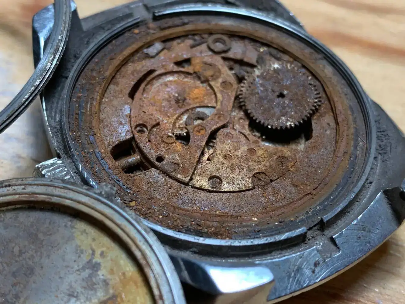

Caso 2:

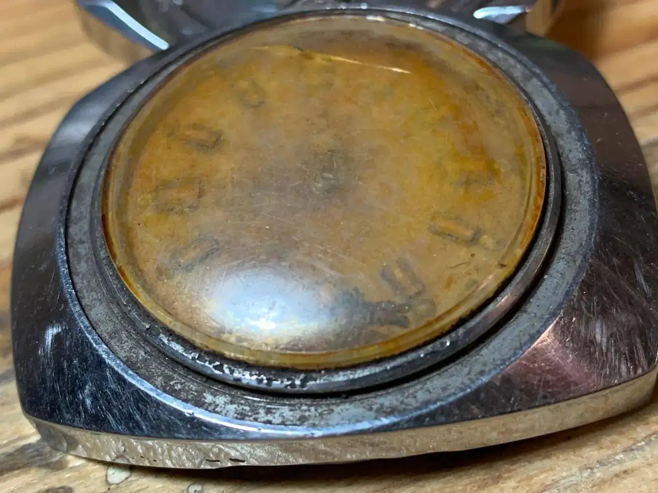

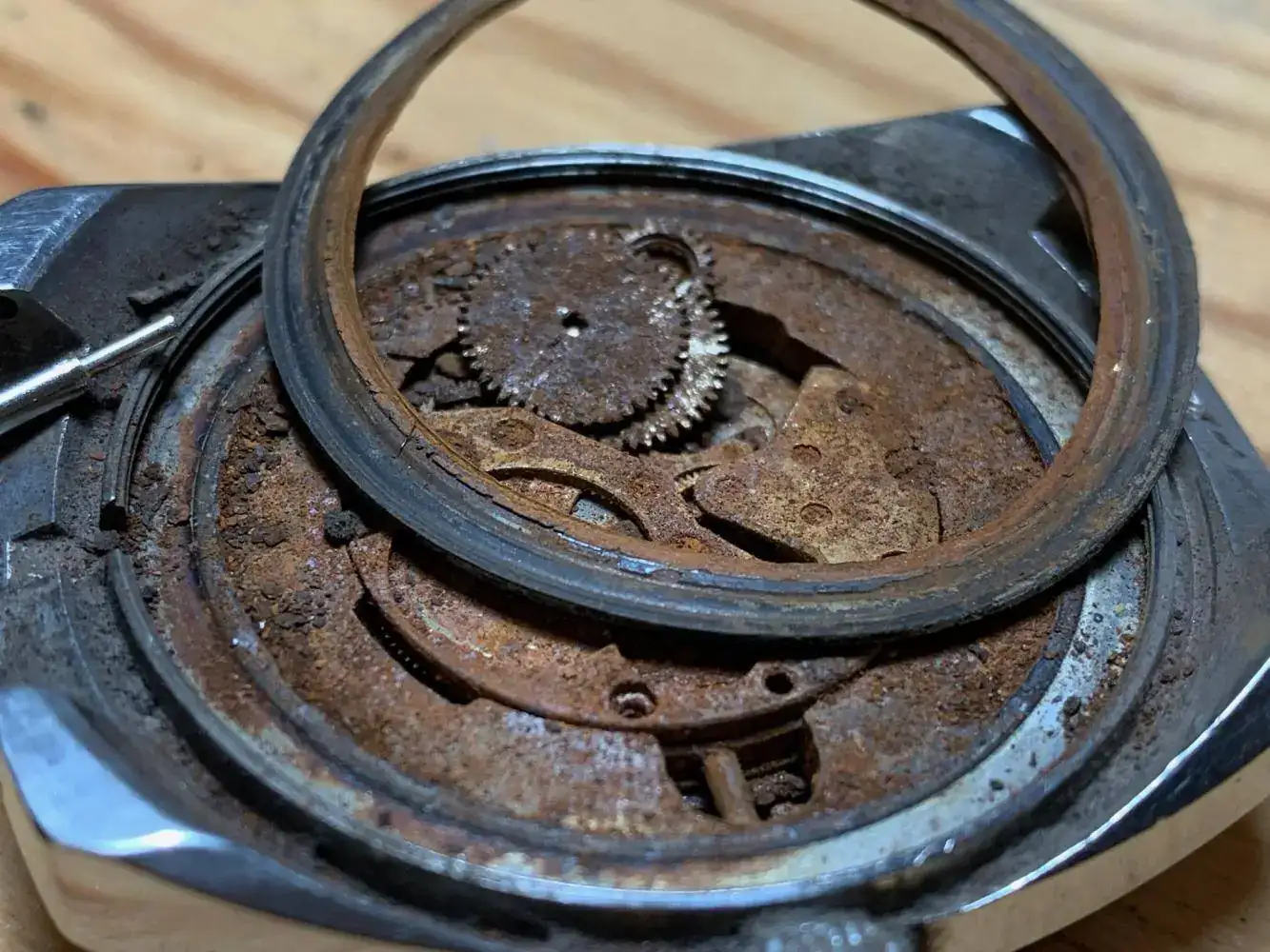

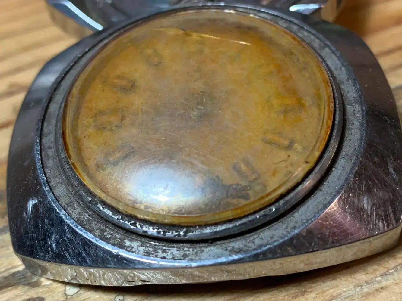

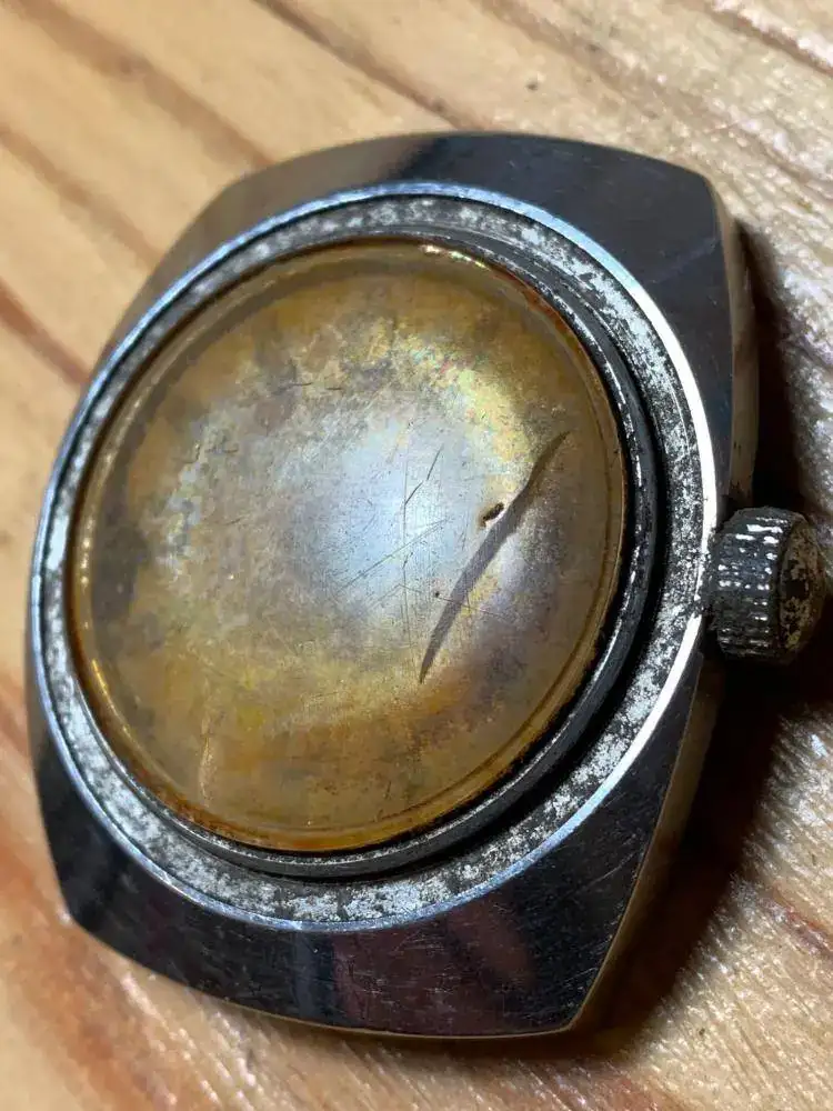

Superviviente del naufragio de un submarino nuclear (al menos) 8o
Y otra vista:
Vaya, que no se ve nada...

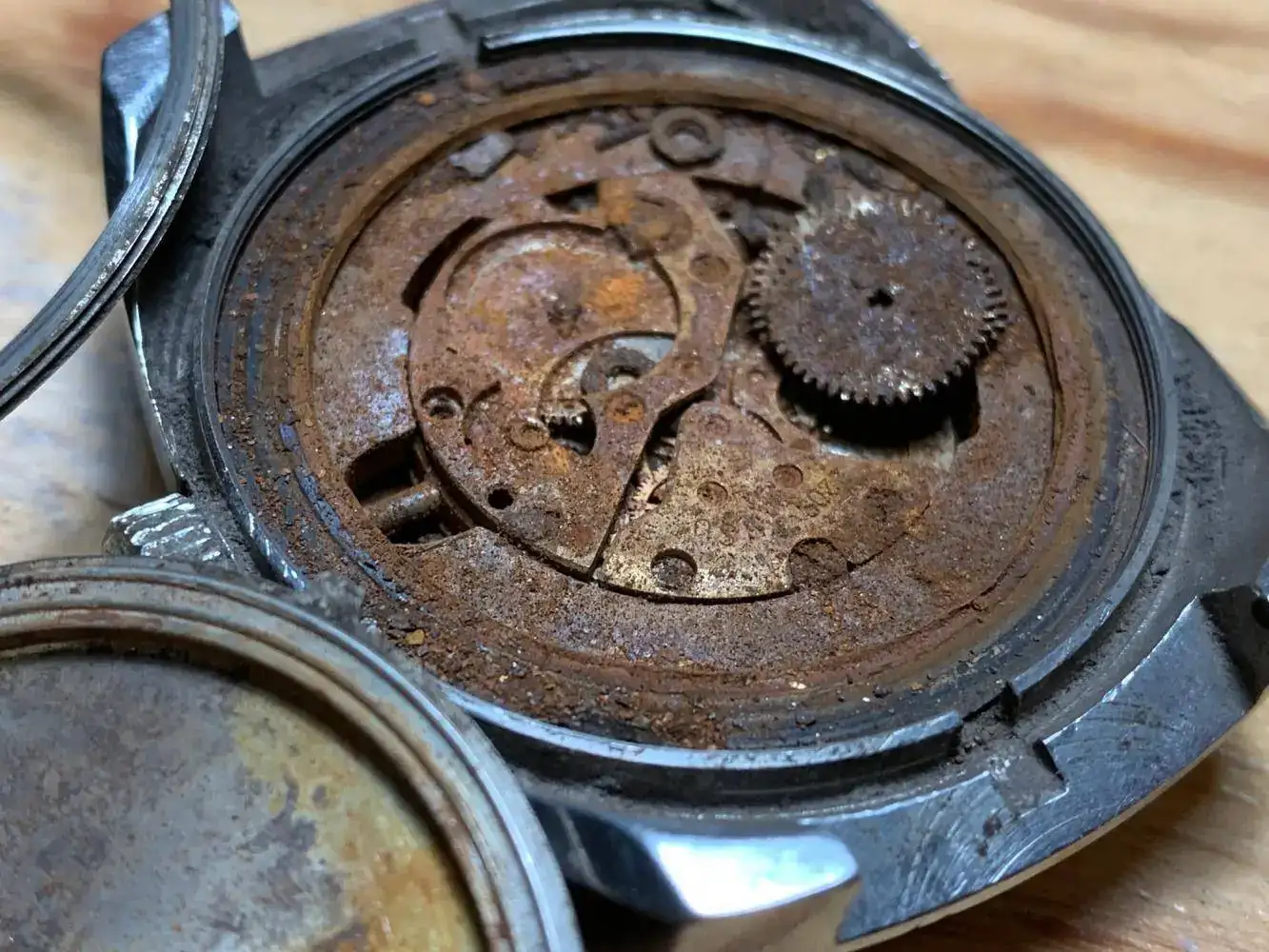

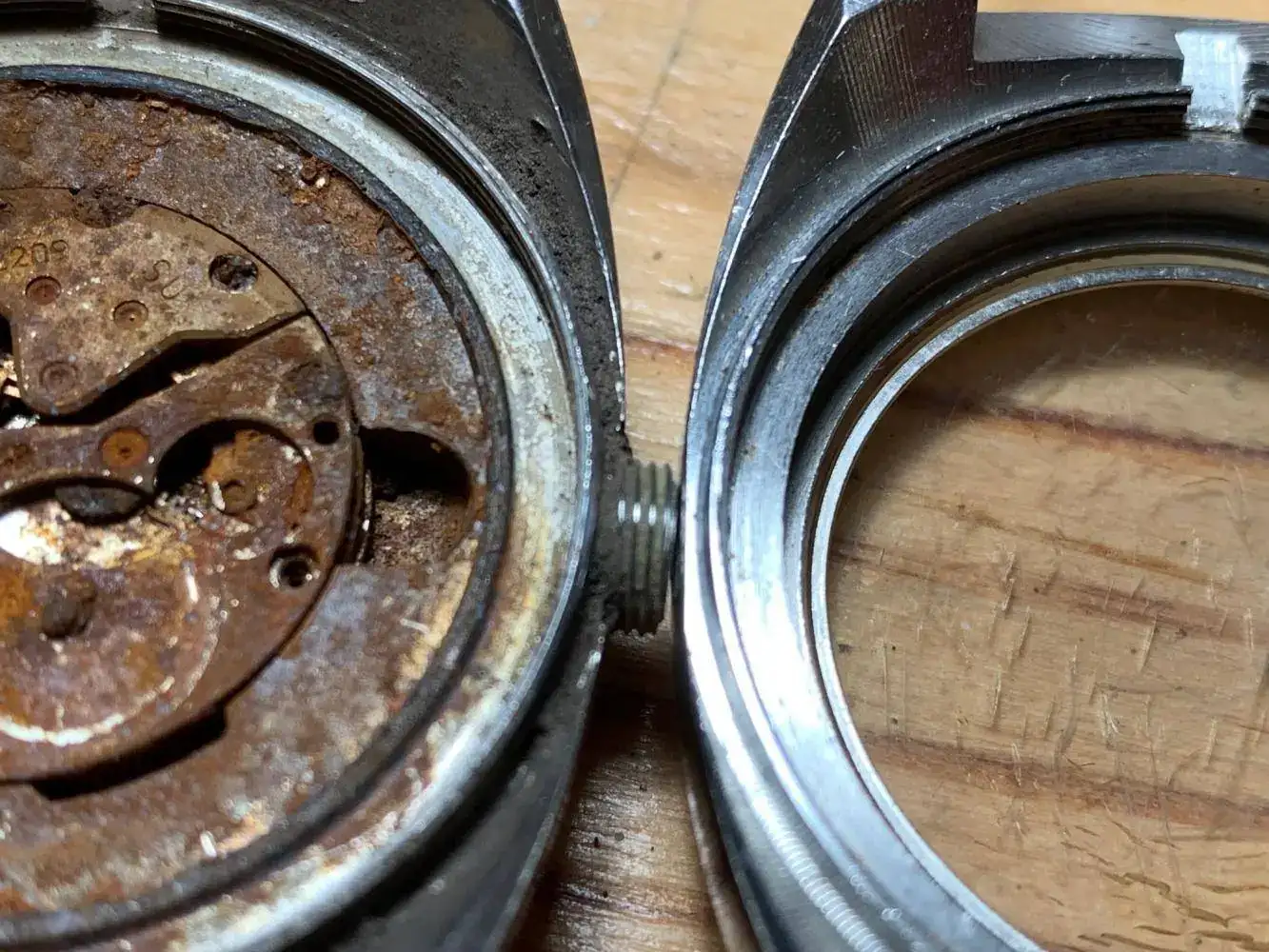

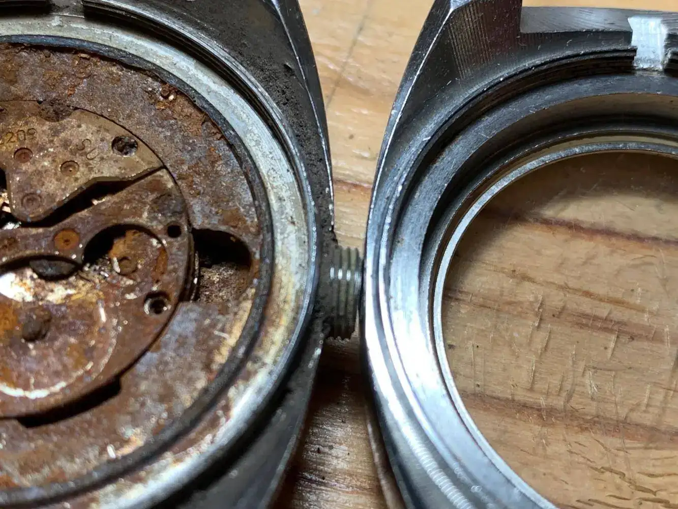

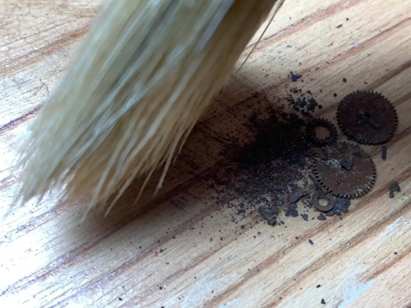

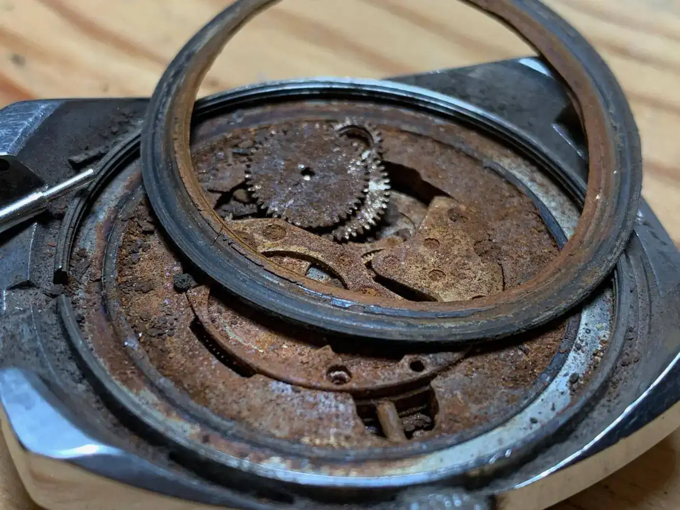

Así que procedo a abrirlo... y Voilà!
Efectivamente, le entró la mitad del agua del Báltico!

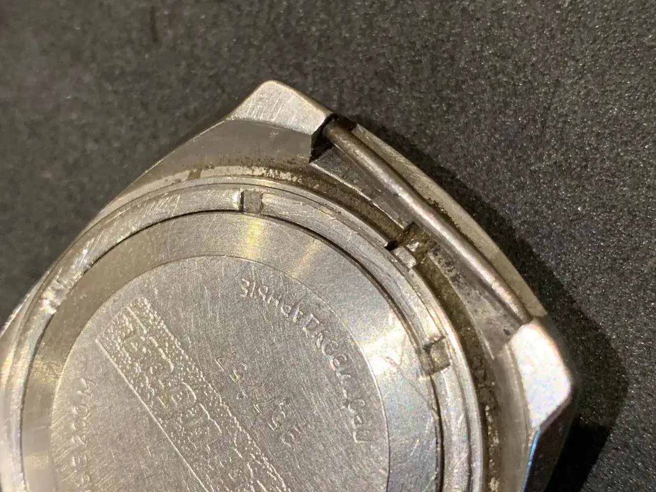

Y eso, a pesar de que aunque a simple vista no se aprecie, lleva su junta de hermeticidad:
Procedo a intentar retitar el calibre, pero no se donde empieza la caja y donde acaba la bata y el calibre.
Así que comparo con otra caja vacia:
Así que despues de retirar los restos de la segunda batalla del día:
Y decido dejarlo en remojo con WD40 toda la noche, mañana será otro día:
Bueno, sólo aclarar que estos dos relojes estaban comprados a sabiendas de que estaban en malas condiciones, la idea es ponerles calibre, dial, corona, plexi, etc, todo nuevo y revivirlos...

Pues eso me pregunto yo... Debe ser cosa de un herrero de precisión. Primero cortar y lijar las barras a medida, luego doblarlas para entrarlas, y una vez en el reloj, enderezarlas...
Vaya tela...
Y luego, usar correa tipo Nato, claro...
Te has puesto guantes? Jeje

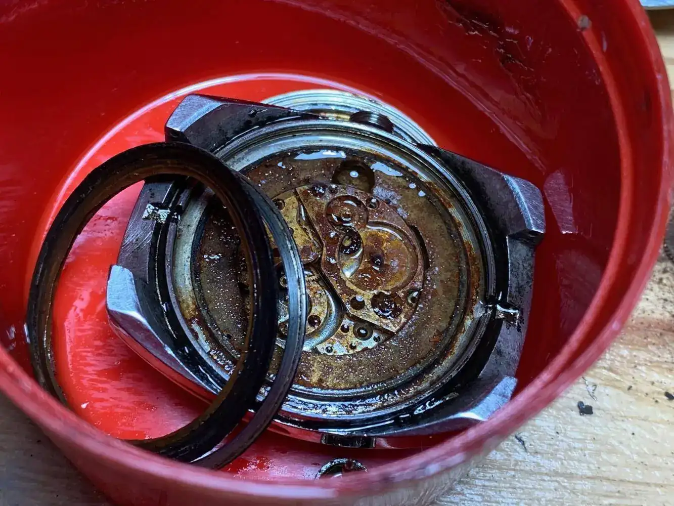

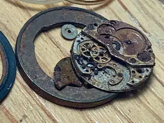

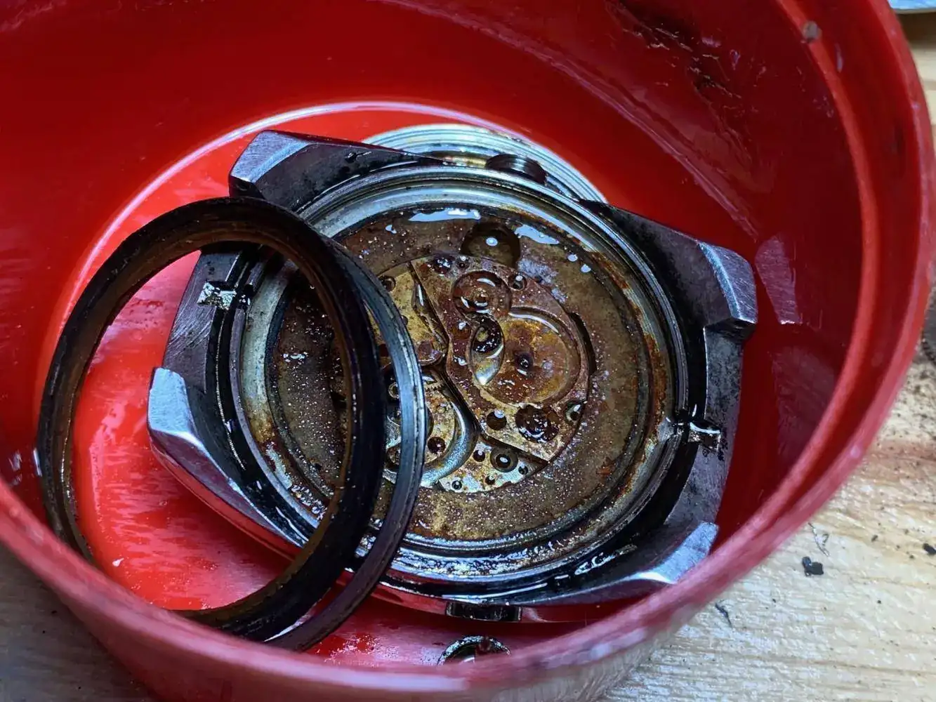

Pues bien, después de tener el movimiento durante 24h en remojo en WD40, definitivamente, no hubo forma de sacarlo de la caja.
Supongo que al estar tan oxidado, se había hinchado, y la bata estaba incrustada dentro de la caja.

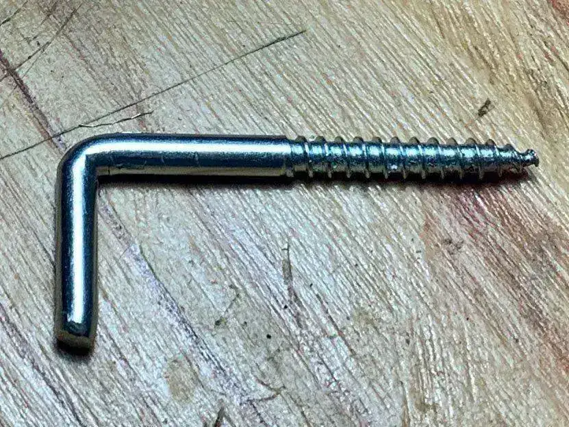

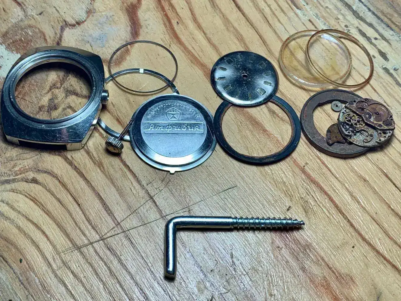

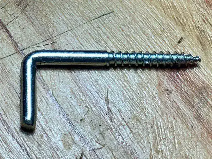

Así que procedí a usar un sofisticado útil de relojero, un extractor de movimientos, cuyo nombre técnico es...
Alcayata:
Que introduje por un hueco entre el movimento y la bata y haciendo palanca a saco.... No salió.
Así que puse agua a hervir en un cazo, puse la caja dentro, sujetándola con la mano por la alcayata, para calentarla y dilatarla, y despues de hacer palanca de nuevo con todo mi peso, conseguí sacar el movimiento de la caja.

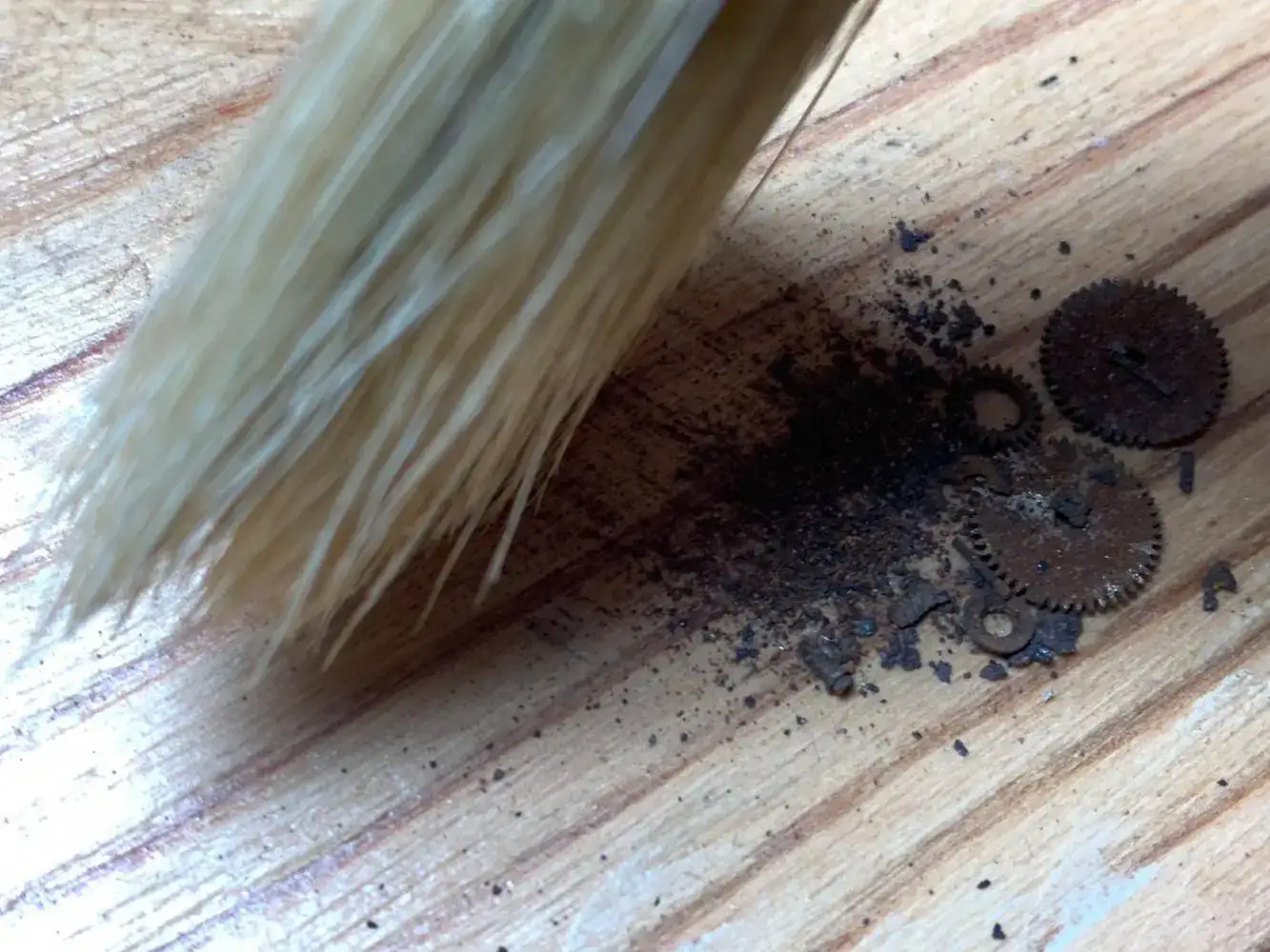

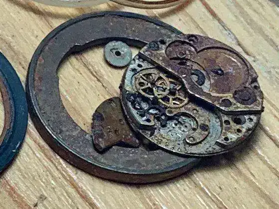

El estado era lamentable, el movimiento ya se caía trozos antes, pero la bata, la caja y la tapa trasera estaban totalmente incrustadas de óxido.

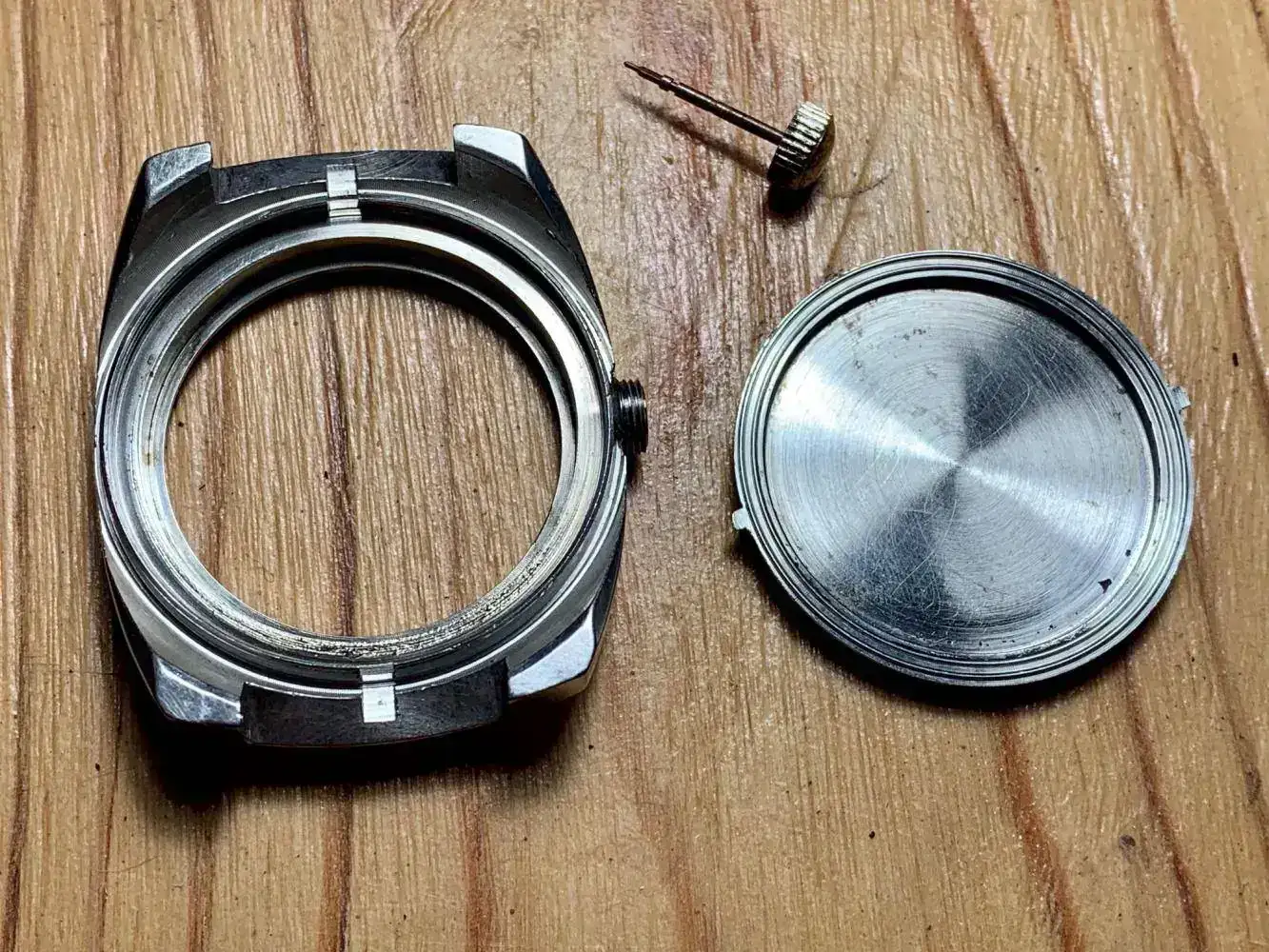

Puse 24h más la caja, la tapa trasera y la bata en remojo en salfumán dentro de un tupper, y aún así seguian muy manchadas, así que finalmente las cepillé interiormente con la dremel y un accesorio cepillo de latón, hasta que quedaron razonablemente límpias.

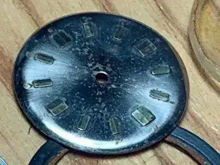

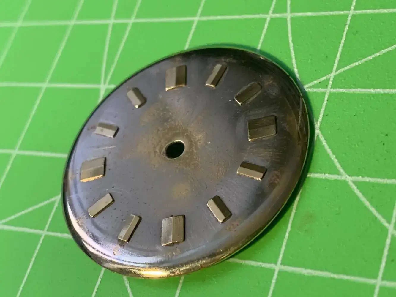

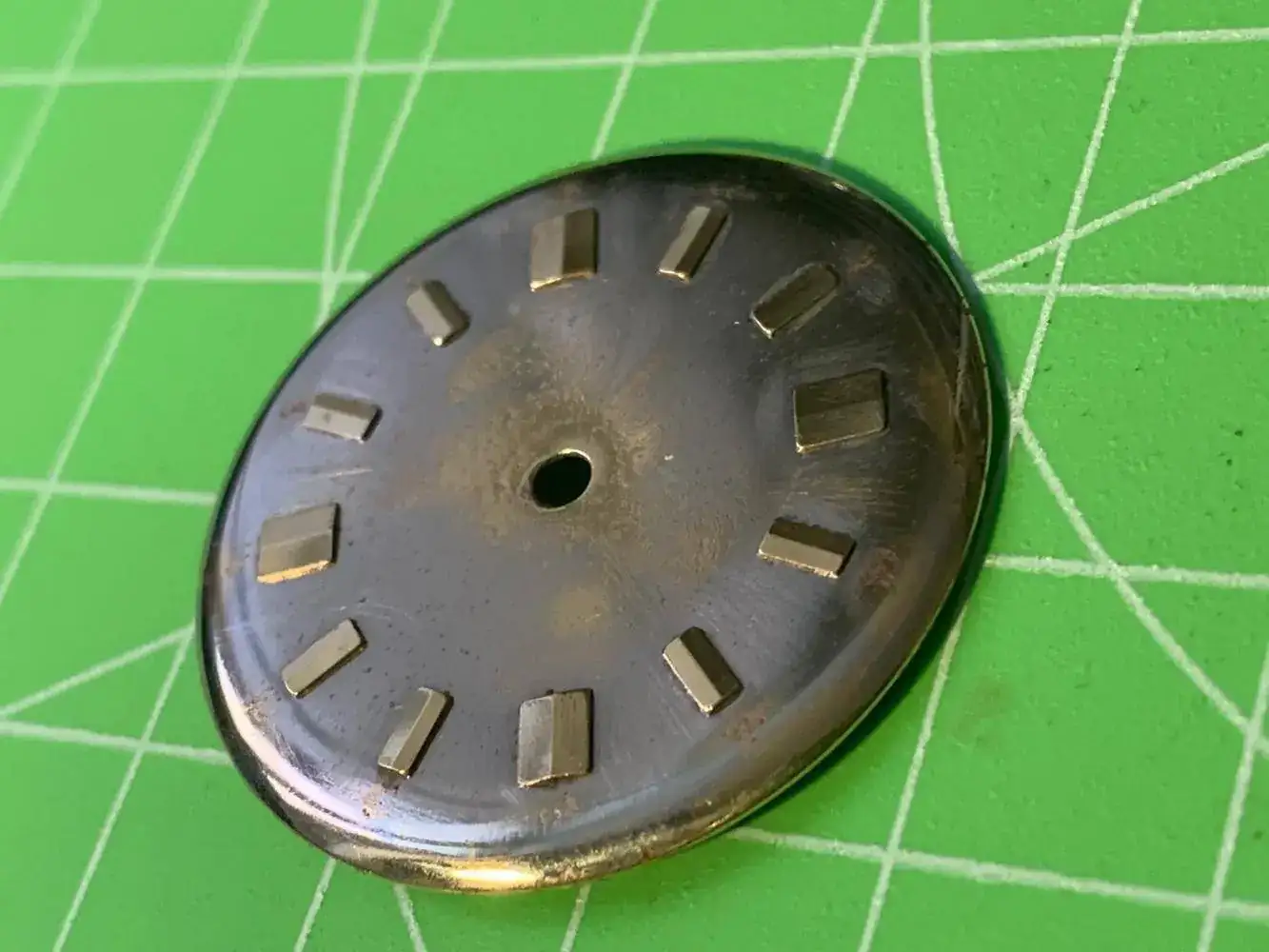

La esfera estaba totalmete herrumbrosa, así que le dí con Aladín, aún a sabiendas que con ello también arrastraría lo que quedara del diseño original del dial.

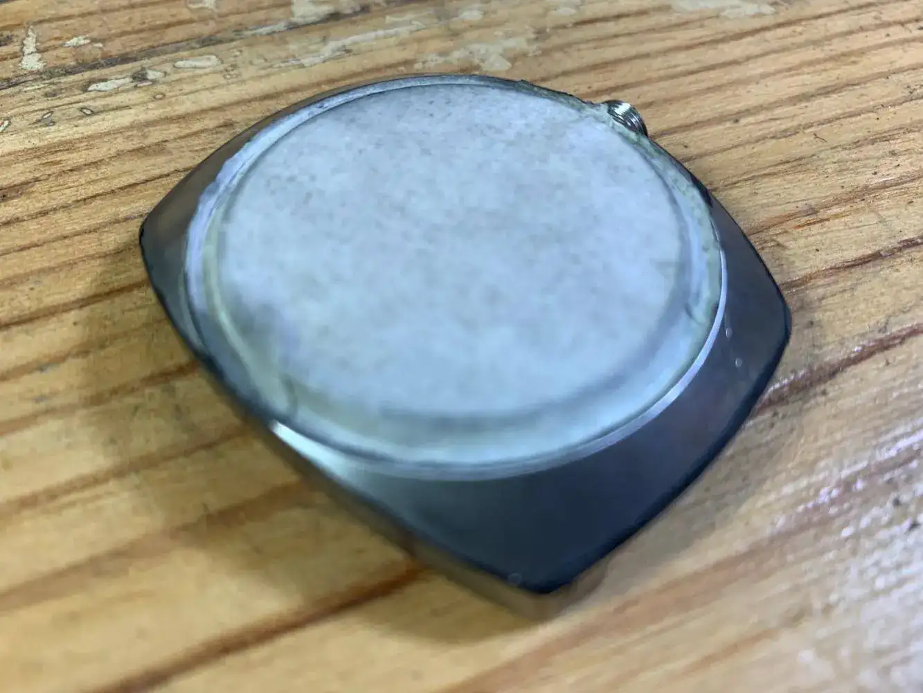

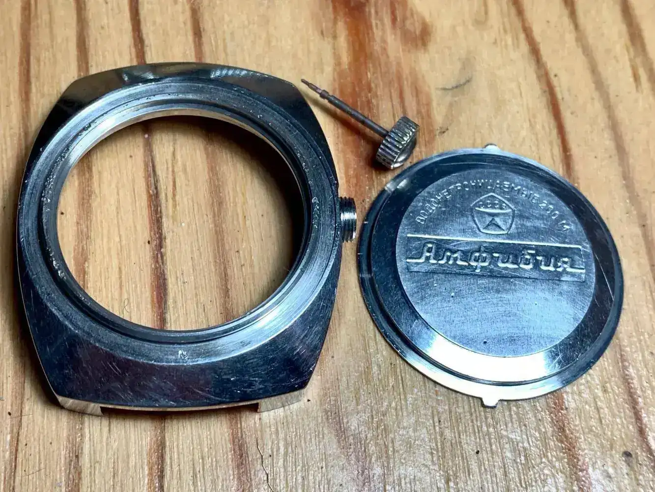

Resumiendo: despues de 48h de trabajos (bueno, lógimente no full time ;-)), éste es el resultado (con el sofisticado extractor de movimientos en primer plano):
A la izquiera lo que se salva: caja, aro del plexi, corona y tija (aparentemente) y tapa trasera.
En medio, lo dudoso: junta de estanqueidad (muy manchada e incrustada de óxido, aunque flexible y entera) y el dial. Respecto al dial, me planteo si reutilizarlo, para recordar por lo que ha pasado este reloj, o si desecharlo... ya lo veremos.
En cuanto al plexi, ya tenia una raja, pero además de que se rompió, estaba totalmente manchado de óxido, que ni el salfumán pudo limpiar.
Y la bata y el movimiento, totalmente irrecuperables.

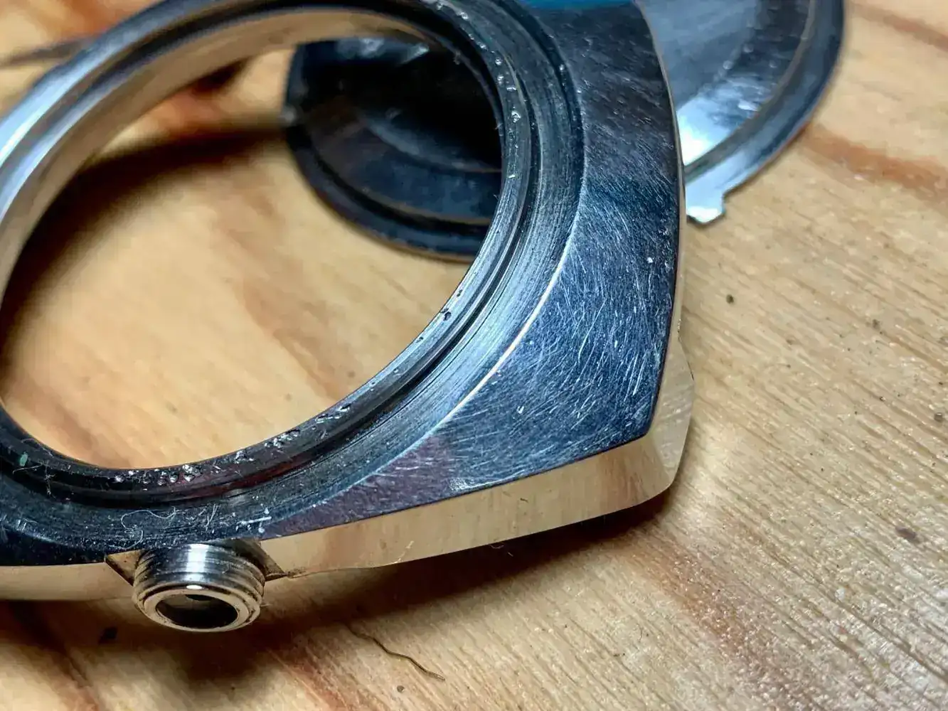

Caja y tapa trasera quedaron relativamente límpias, aunque con trazas de haber tenido una vida dura:

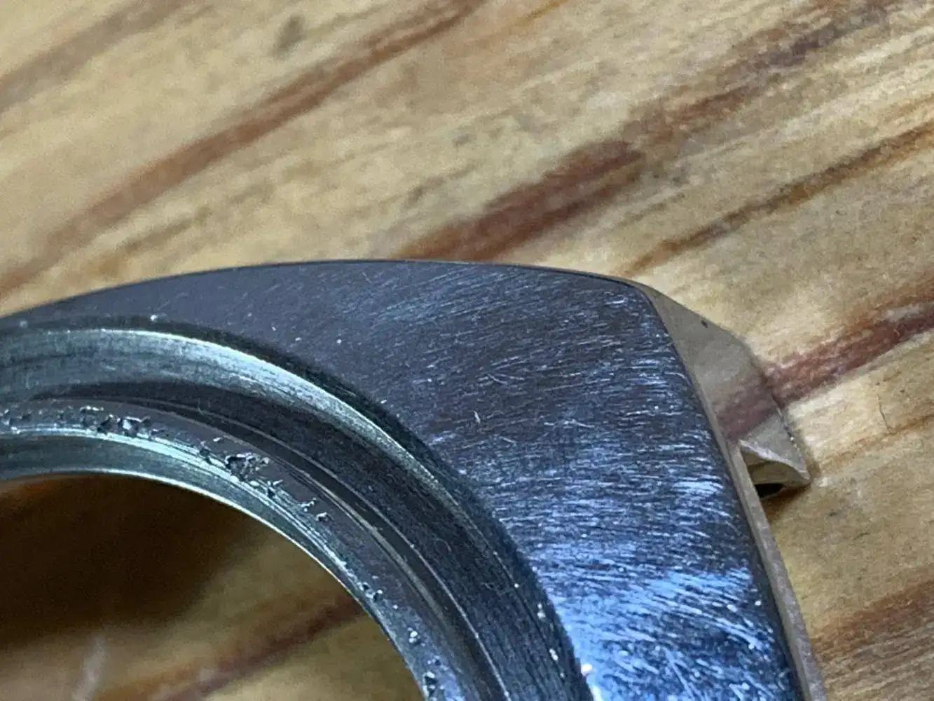

De la caja, lo que más me fastidia, es que ye había tenido algún pulido previo que casi ha hecho imperceptible el fresado radial que caracteriza estas cajas y que tanto nos gusta:
Así que intentaré recuperarlo con scotchbrite y GarryFlex.

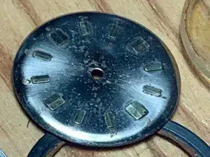

Al dial le rasqué las impurezas o incrustaciones de óxido con el lápiz de grata.
Cuidado con eso: el lápiz de grata arrasa con todo lo que hay, así que ni acercarlo a un dial si aún tiene color o decoración original que se quiere conservar.
Además, deja marcas de rasguños, que luego cuestan mucho de eliminar.
De momento, después de pulirlo todo lo que he podido, ha quedado tal que así:

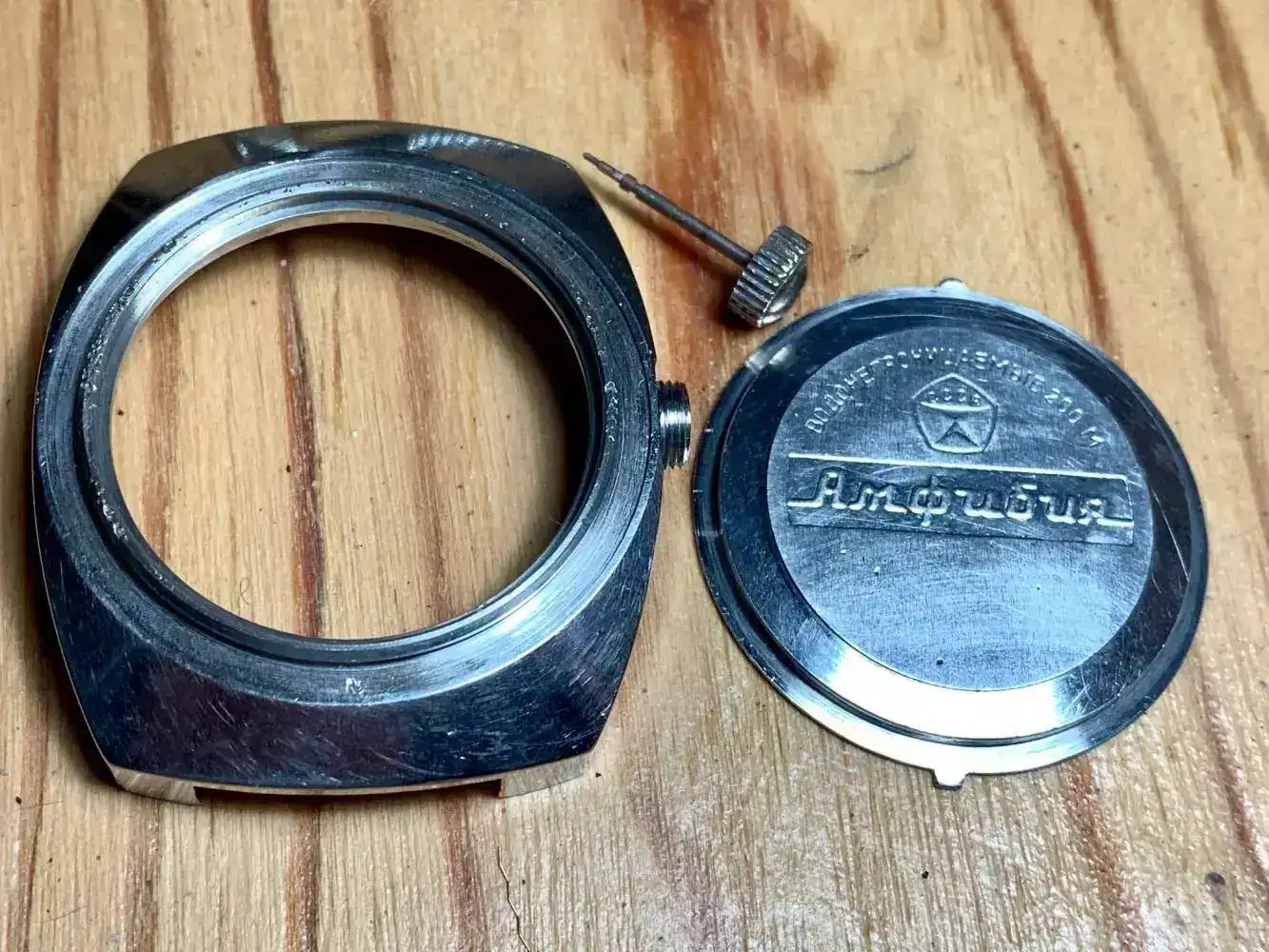

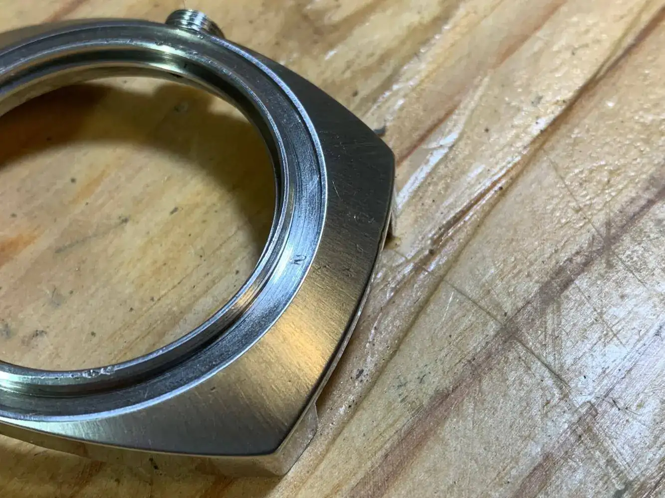

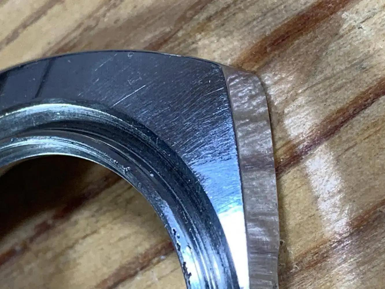

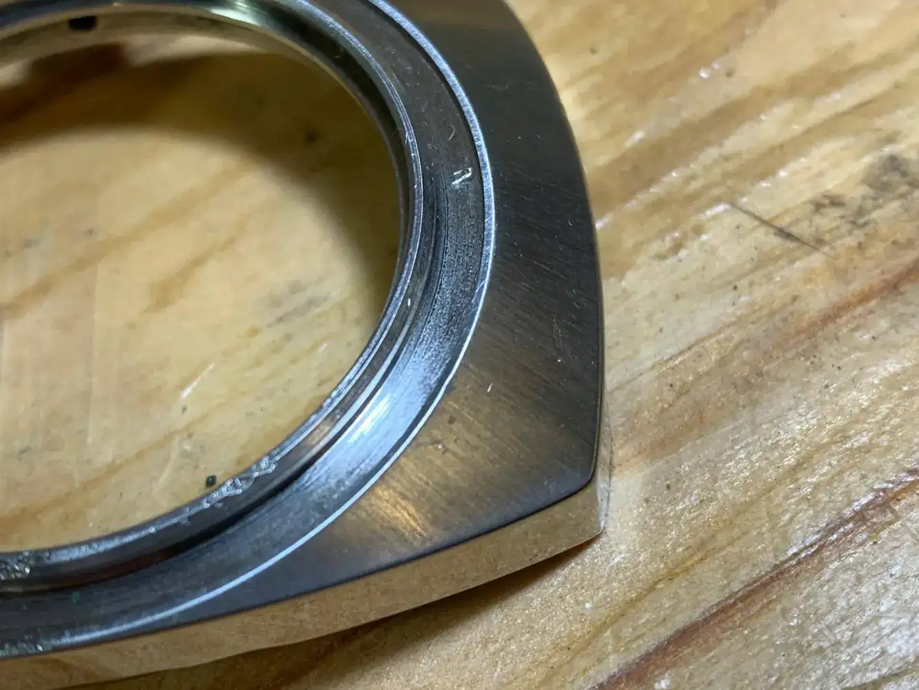

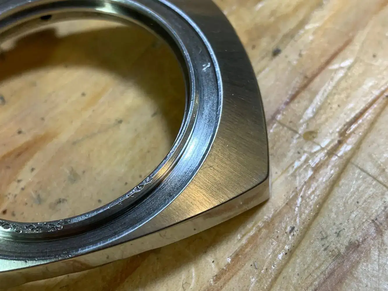

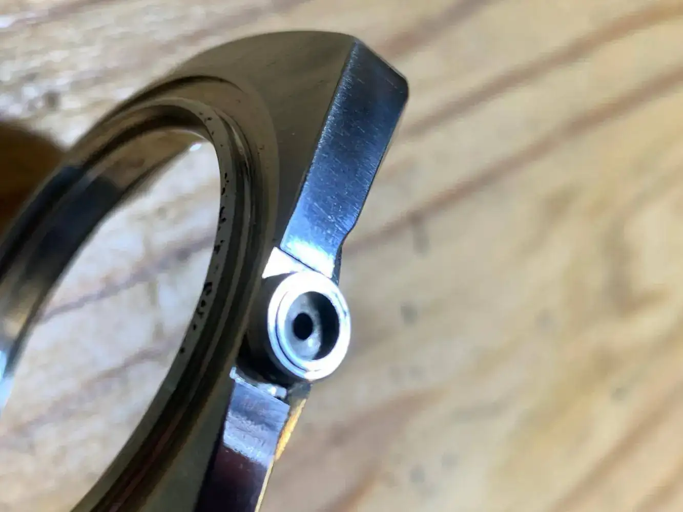

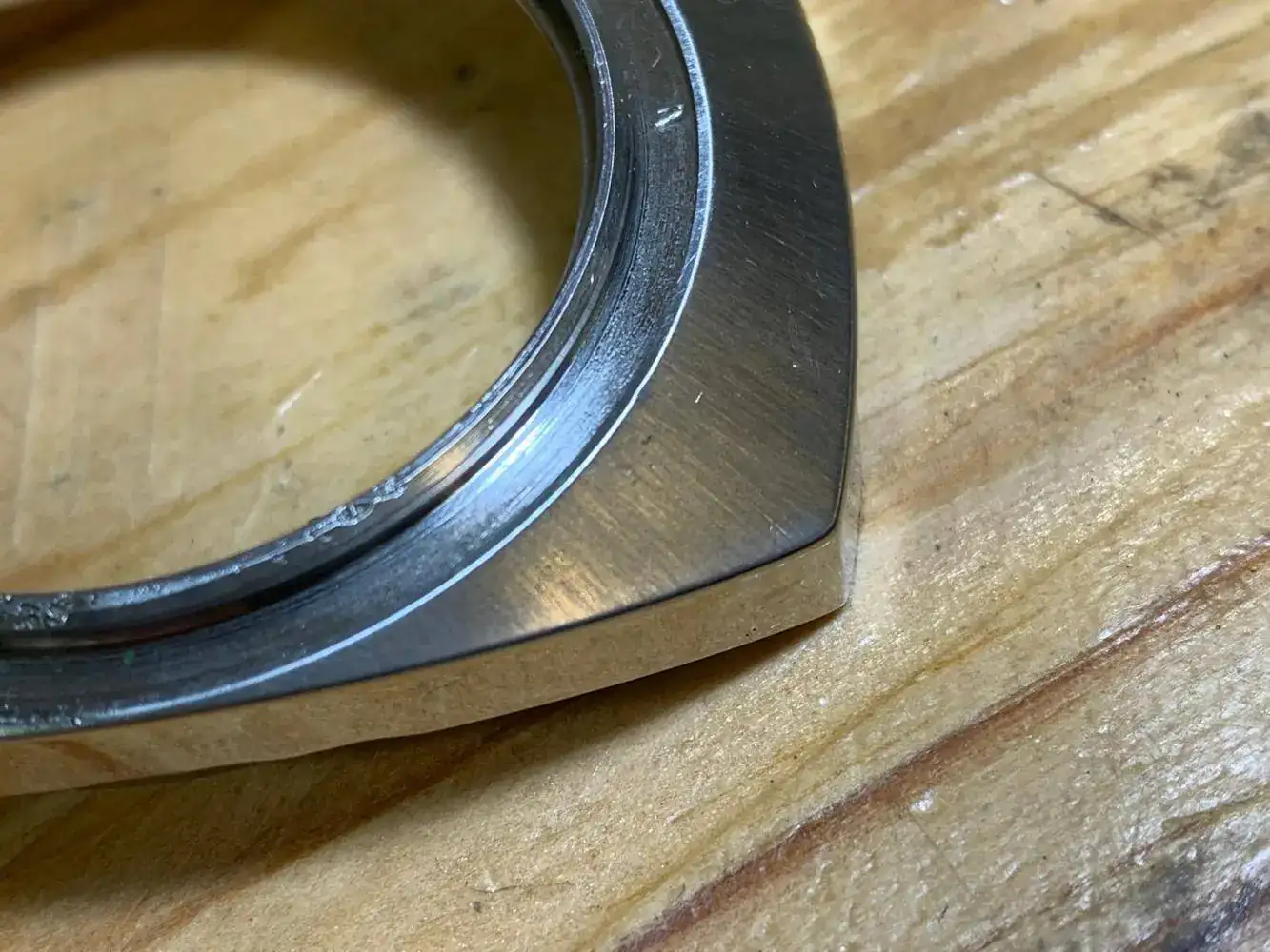

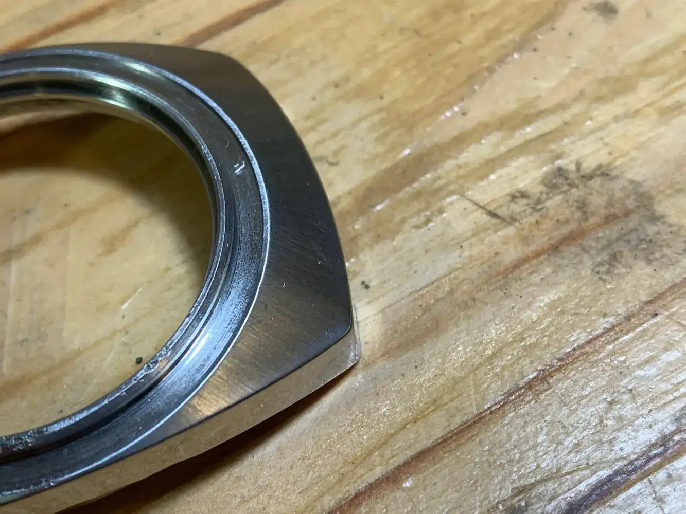

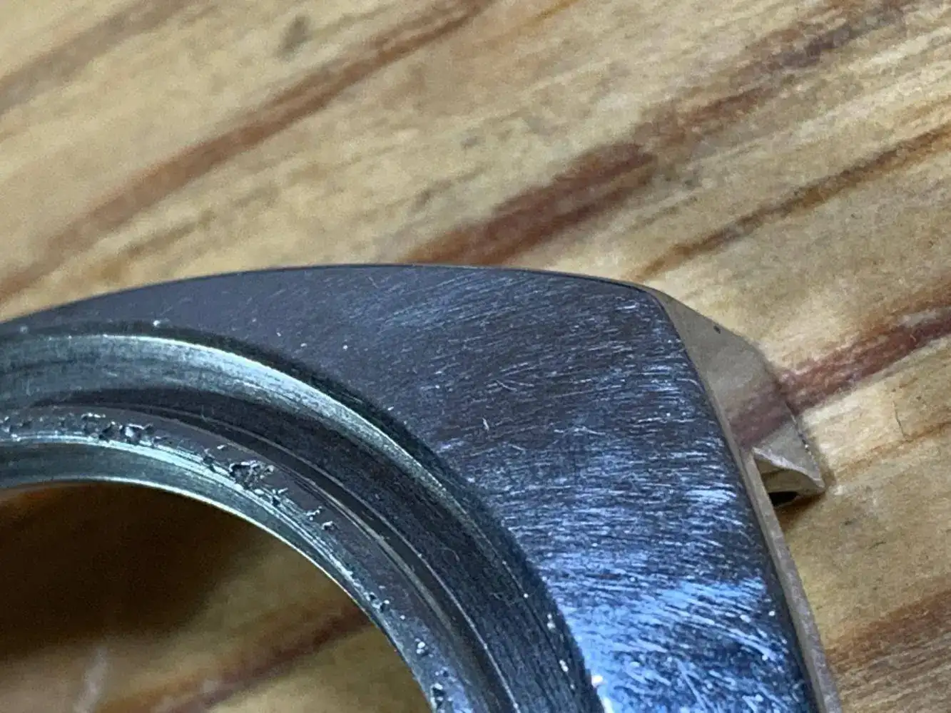

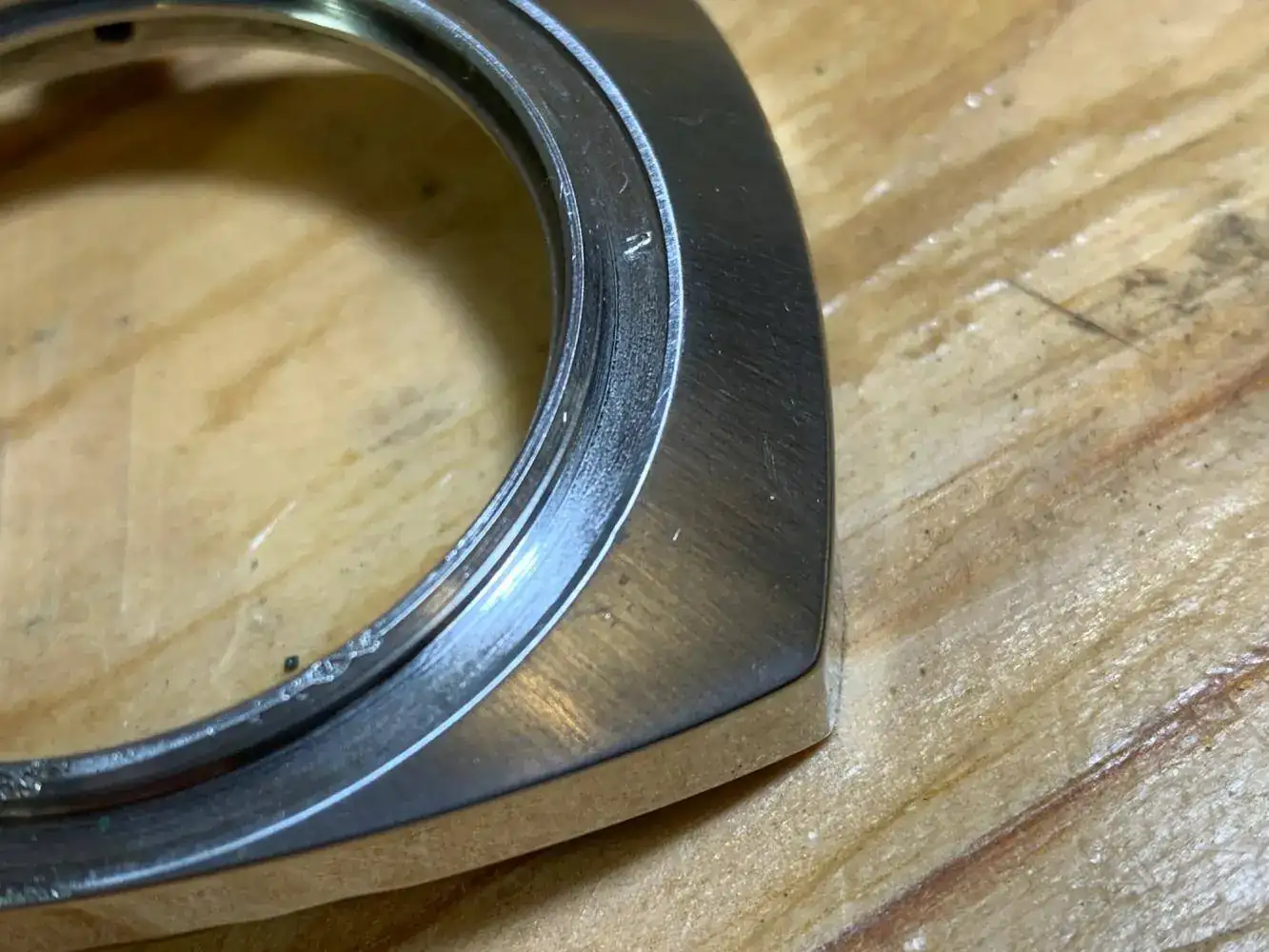

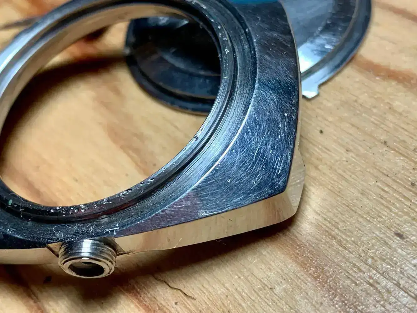

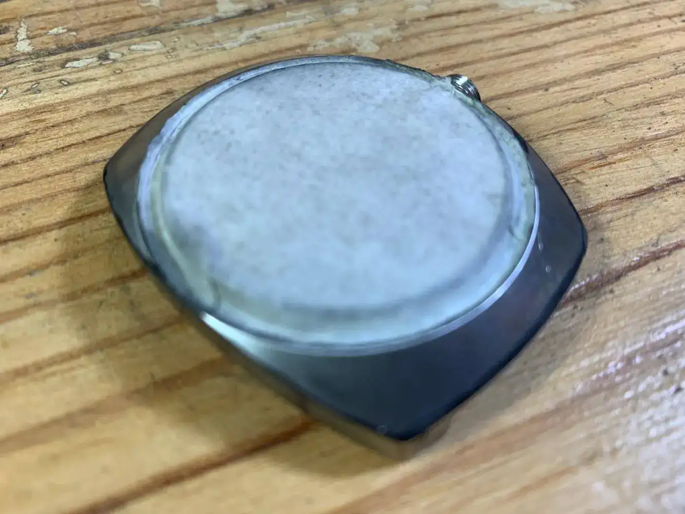

Respecto a la caja, también he estado trabajando en ella.

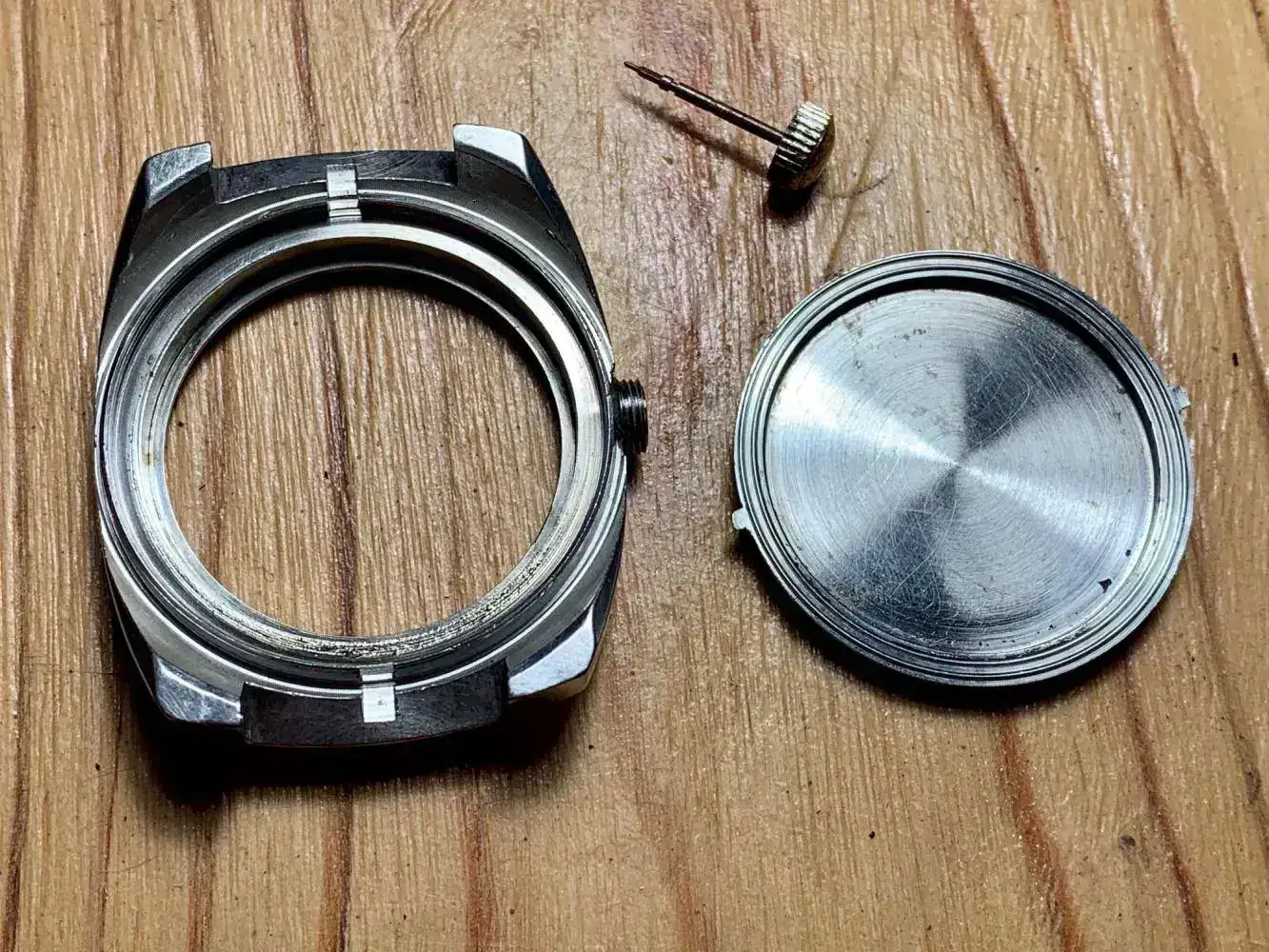

Después de una limpieza a fondo, quedó así:

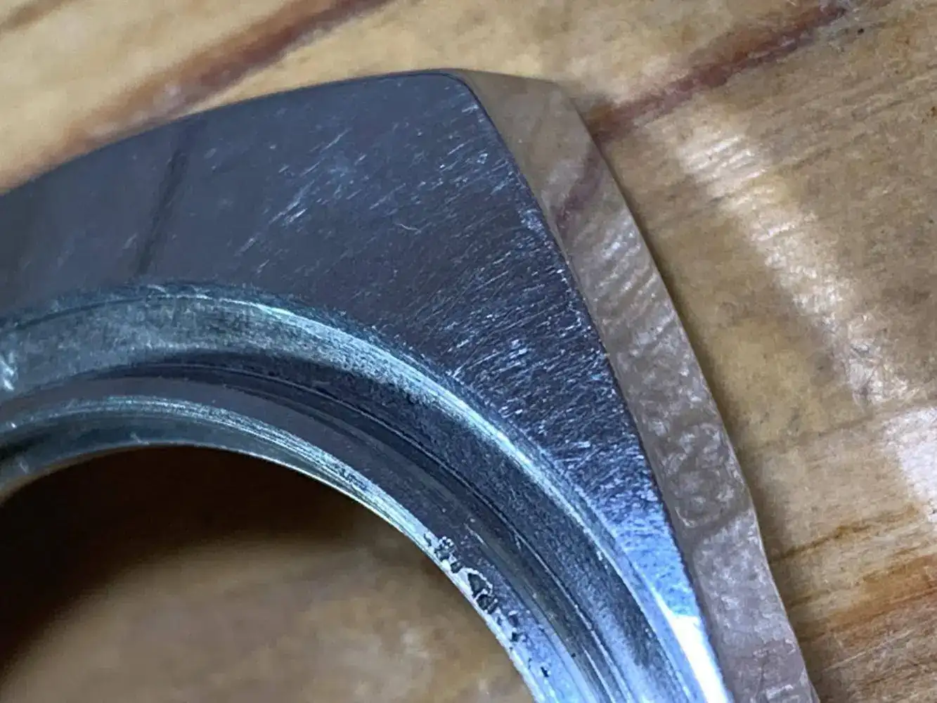

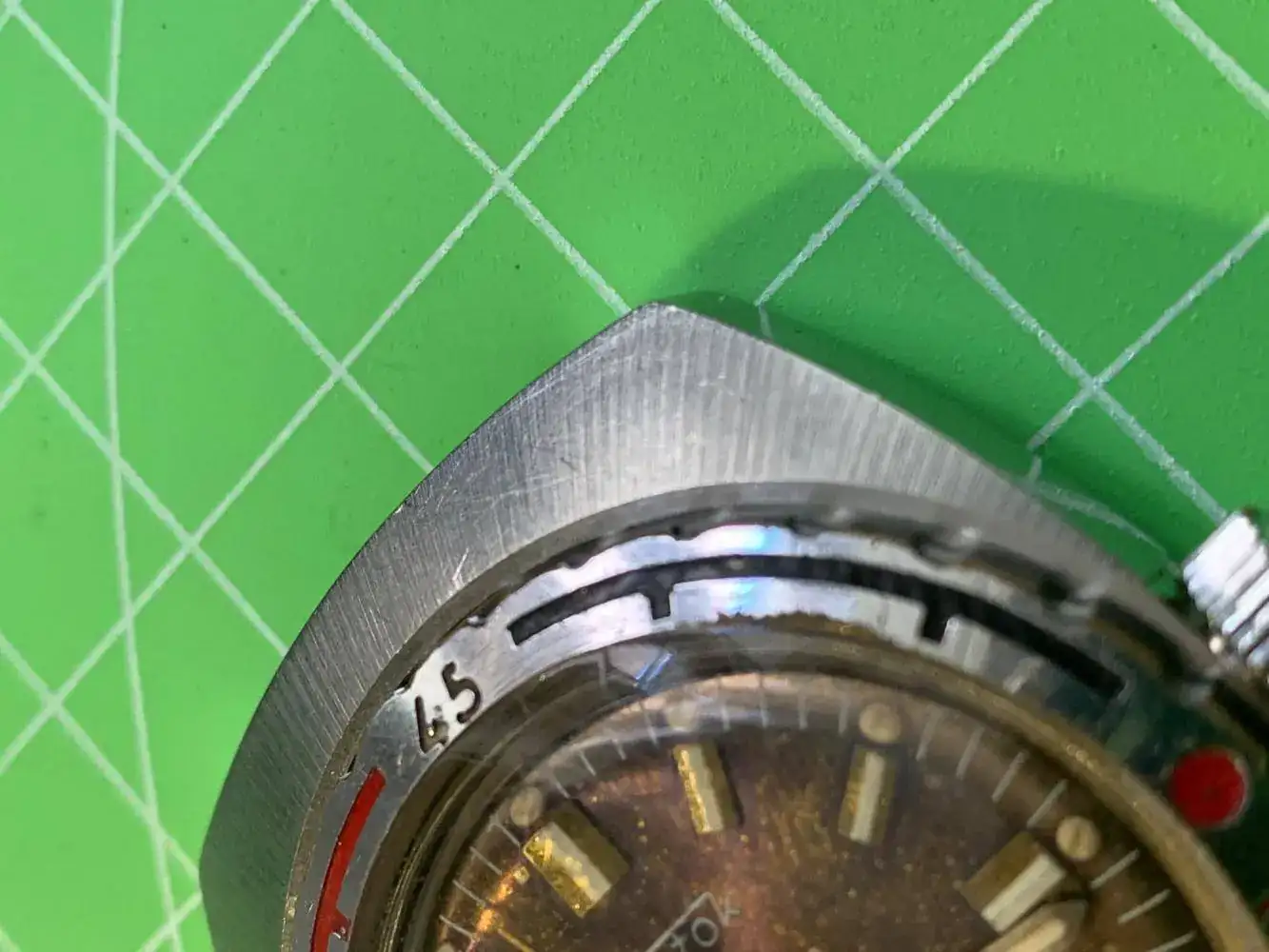

Como se puede ver, el estriado radial original de estas cajas casi no se aprecia. Esta caja debe haber sufrido un pulido previo que prácticamente eliminó ese estriado.
Más detalles del estado previo:

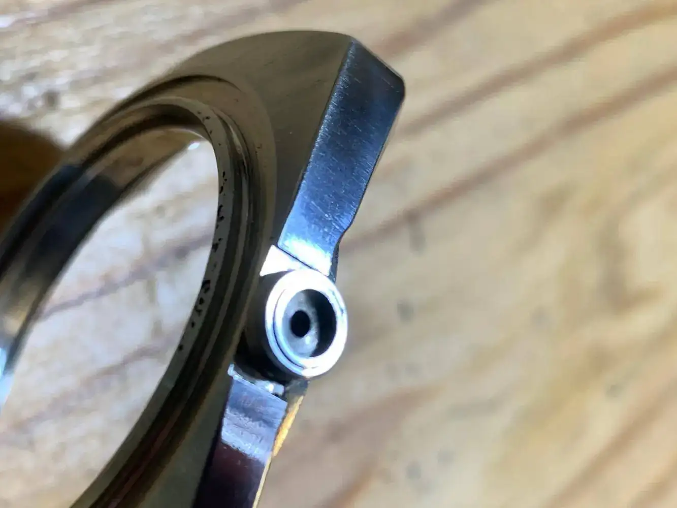

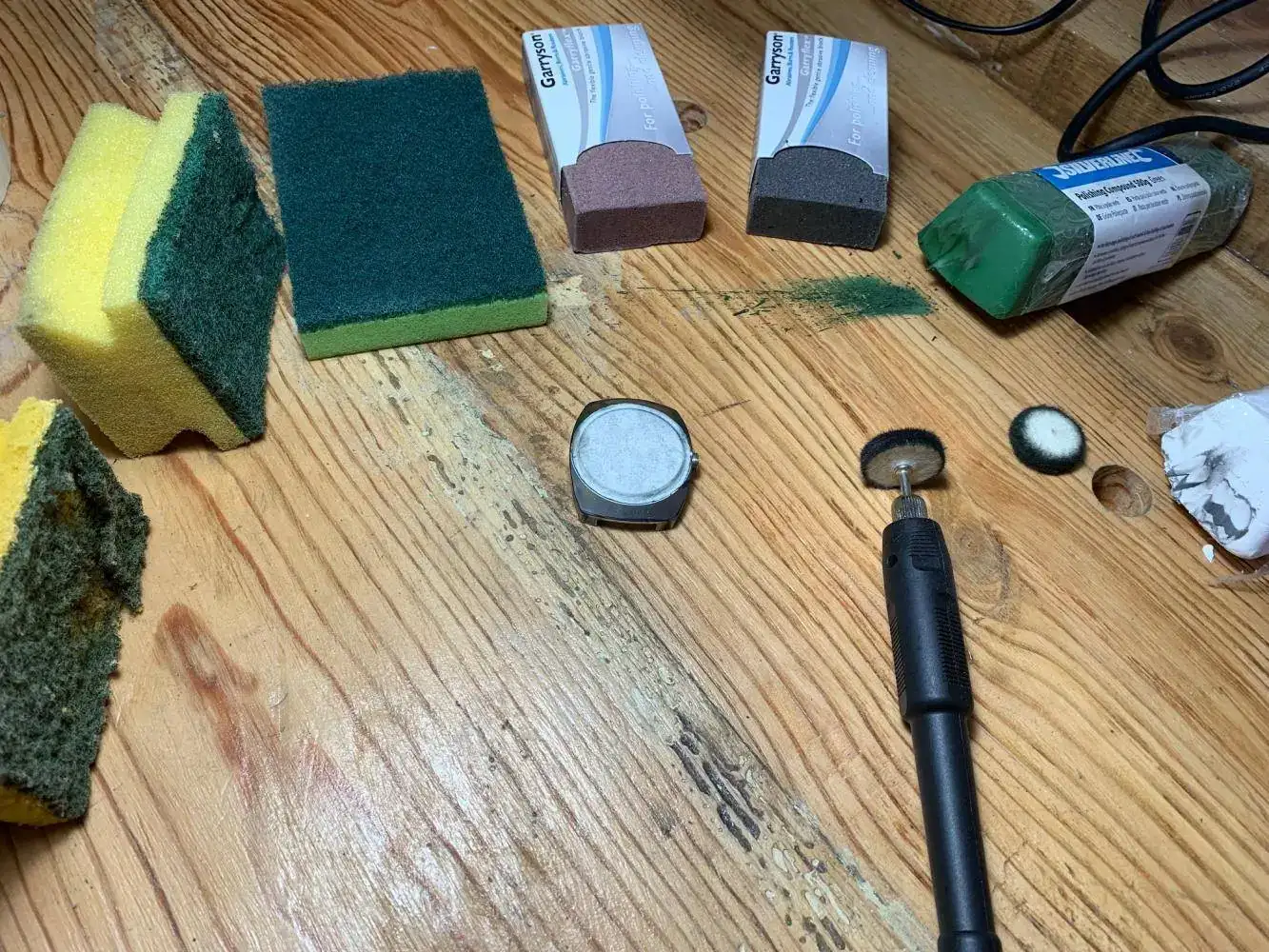

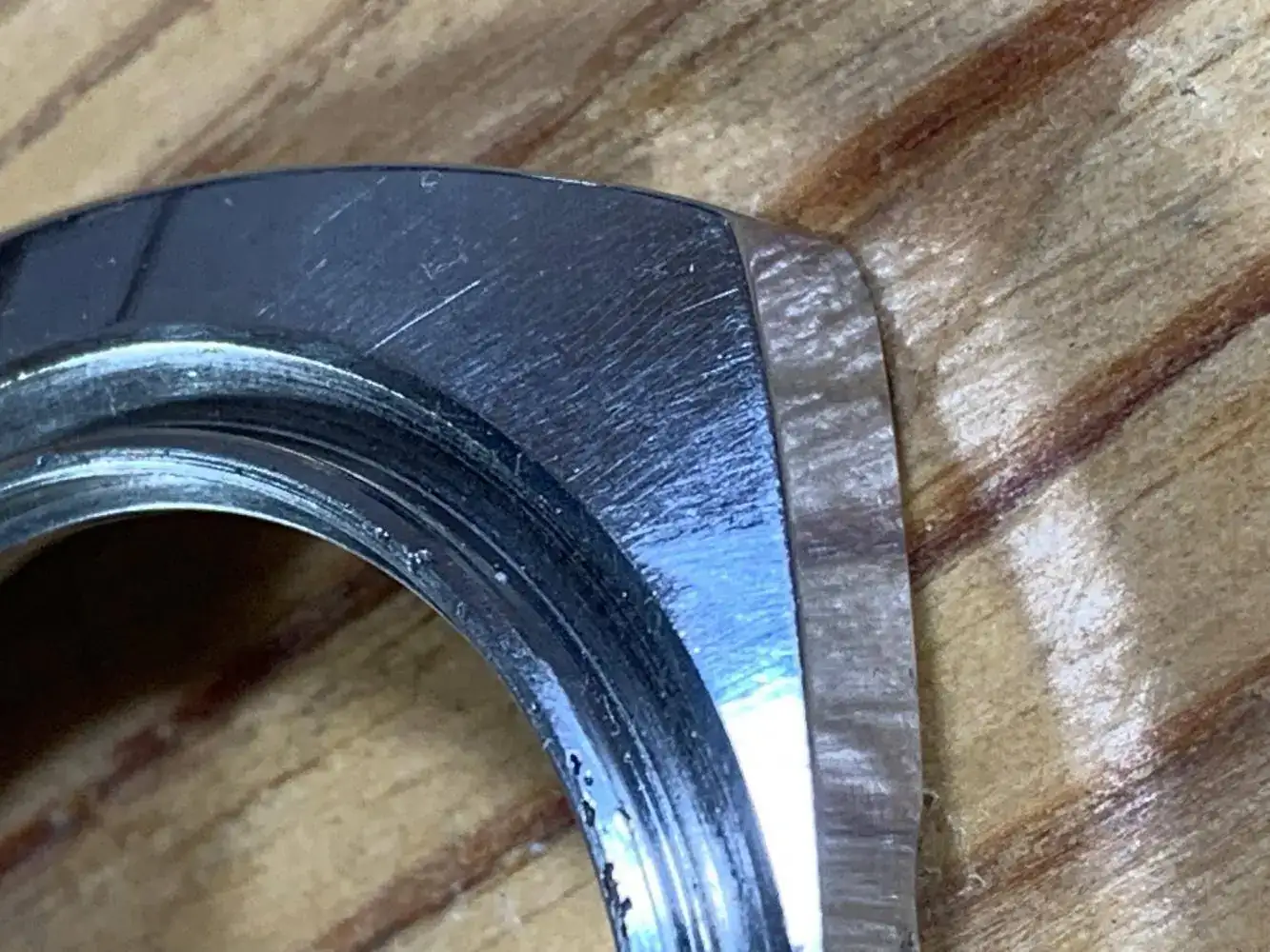

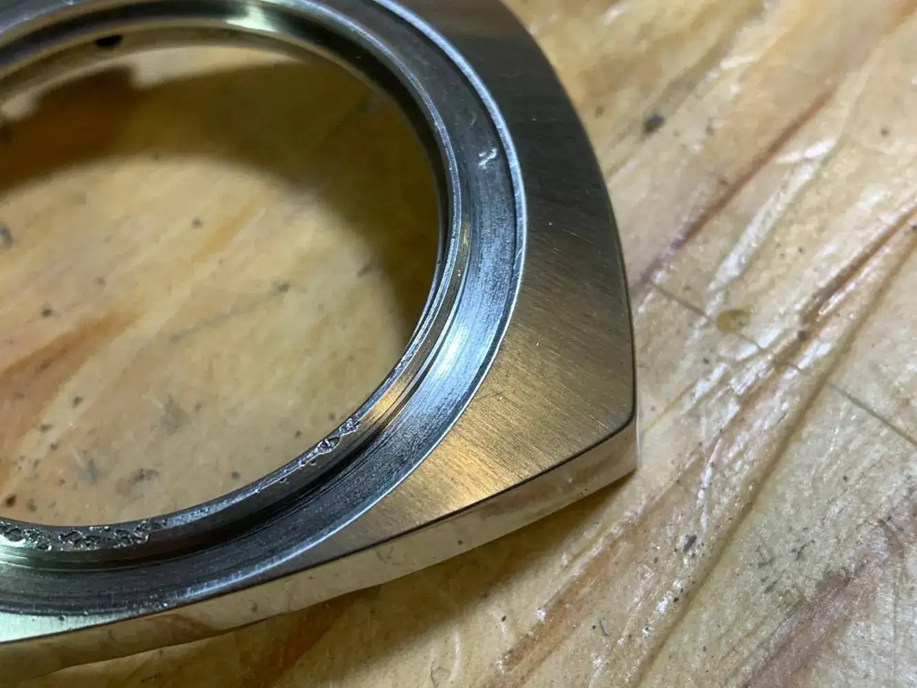

Pues bien, me puse a pulirla con el objetivo de intentar recuparar el estriado y pulir a espejo los laterales.

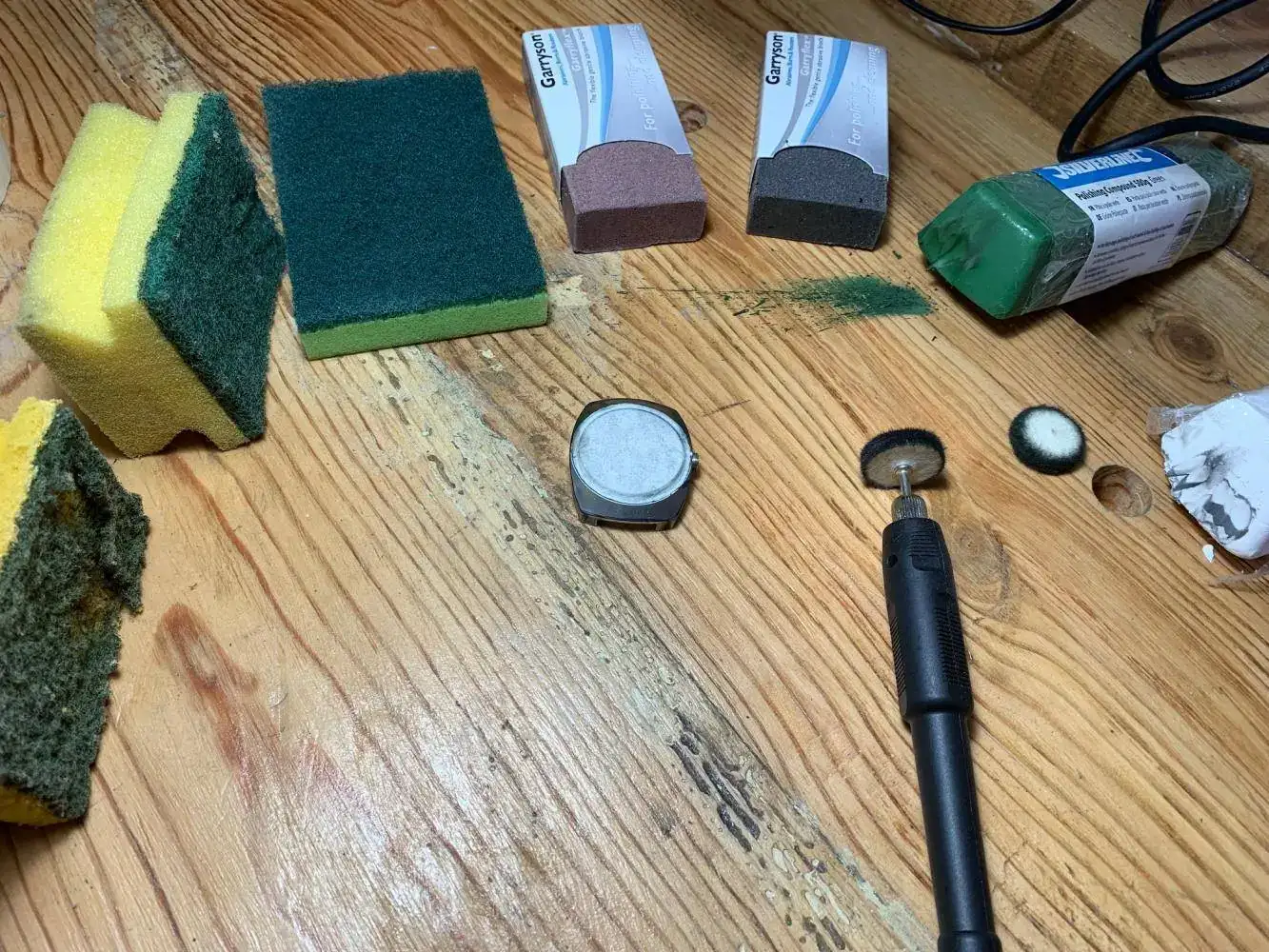

Me pertreché de lo que disponía:
GarryFlex gris y marrón, estropajos tipo Scotch Brite en diversos estados de desgaste, desde muy usado a nuevo a estrenar.
Dremel (de imitación :whist:: ) con accesorio de ruedas de fieltro y pasta de pulir para metales duros, verde con más grano y la blanca para pulido final a espejo.
Y la caja enmascarada para evitar desgastar los bordes superiores:

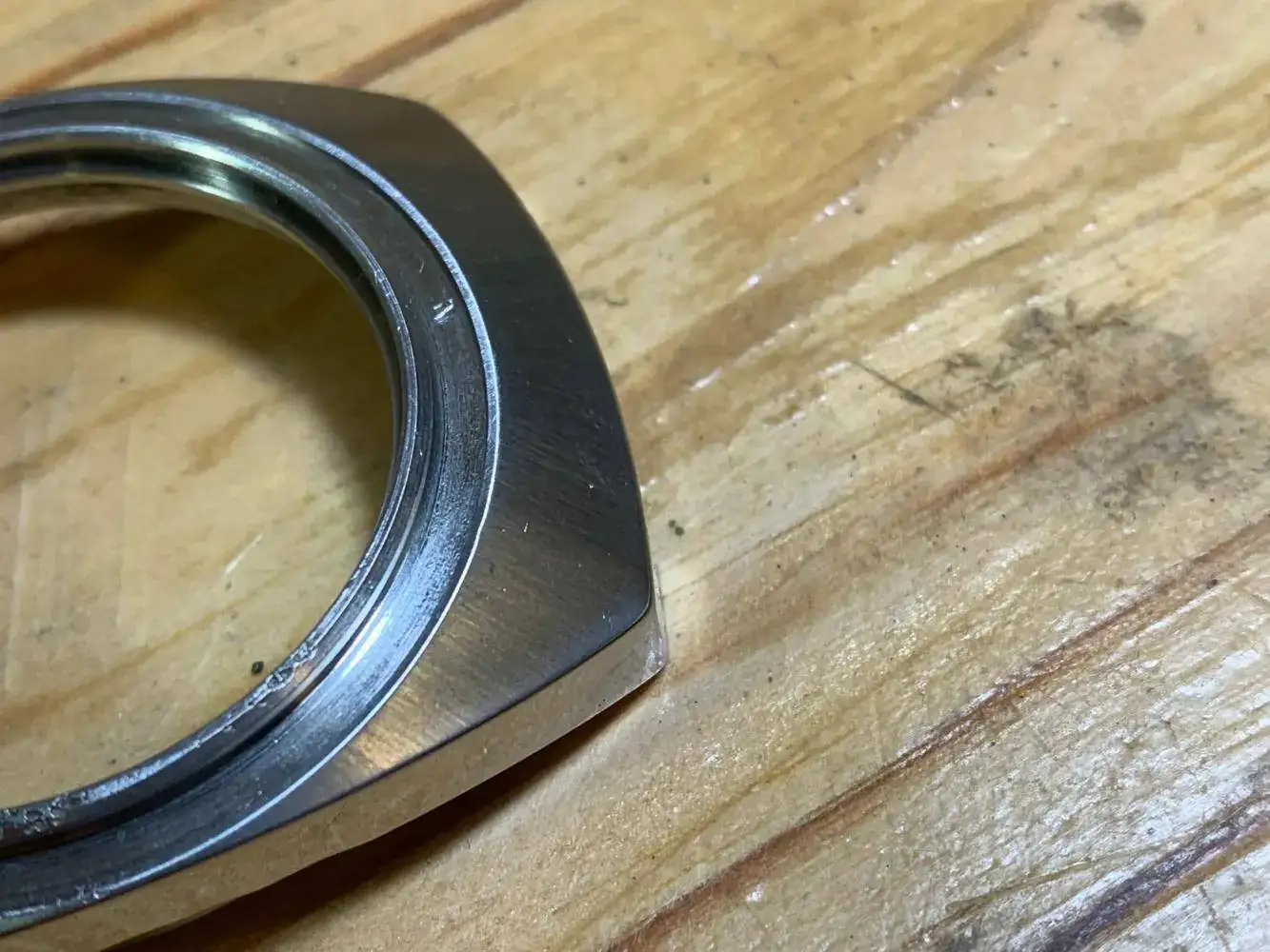

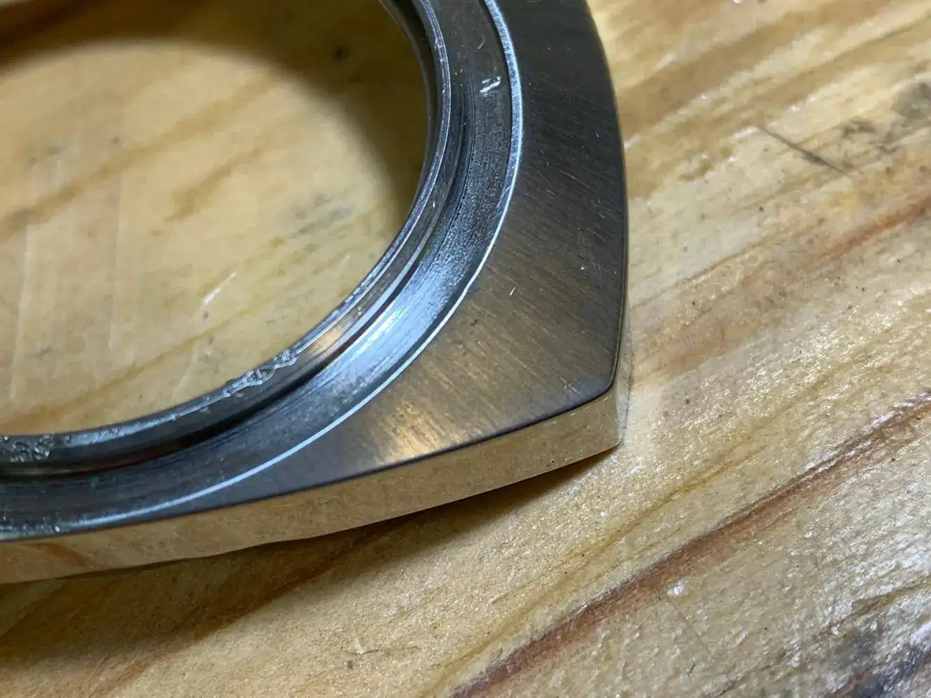

Pues bien, después de probar con todo, hay que decir que con el GarryFlex se obtiene, con diferencia, el acabado más uniforme y "profesional".
Pero en este caso no es adecuado, porque incluso el marrón, que es el de grano más grueso de que dispongo, deja un buen cepillado, pero demasiado fino, no deja las estrias que en este caso quiero recuperar.

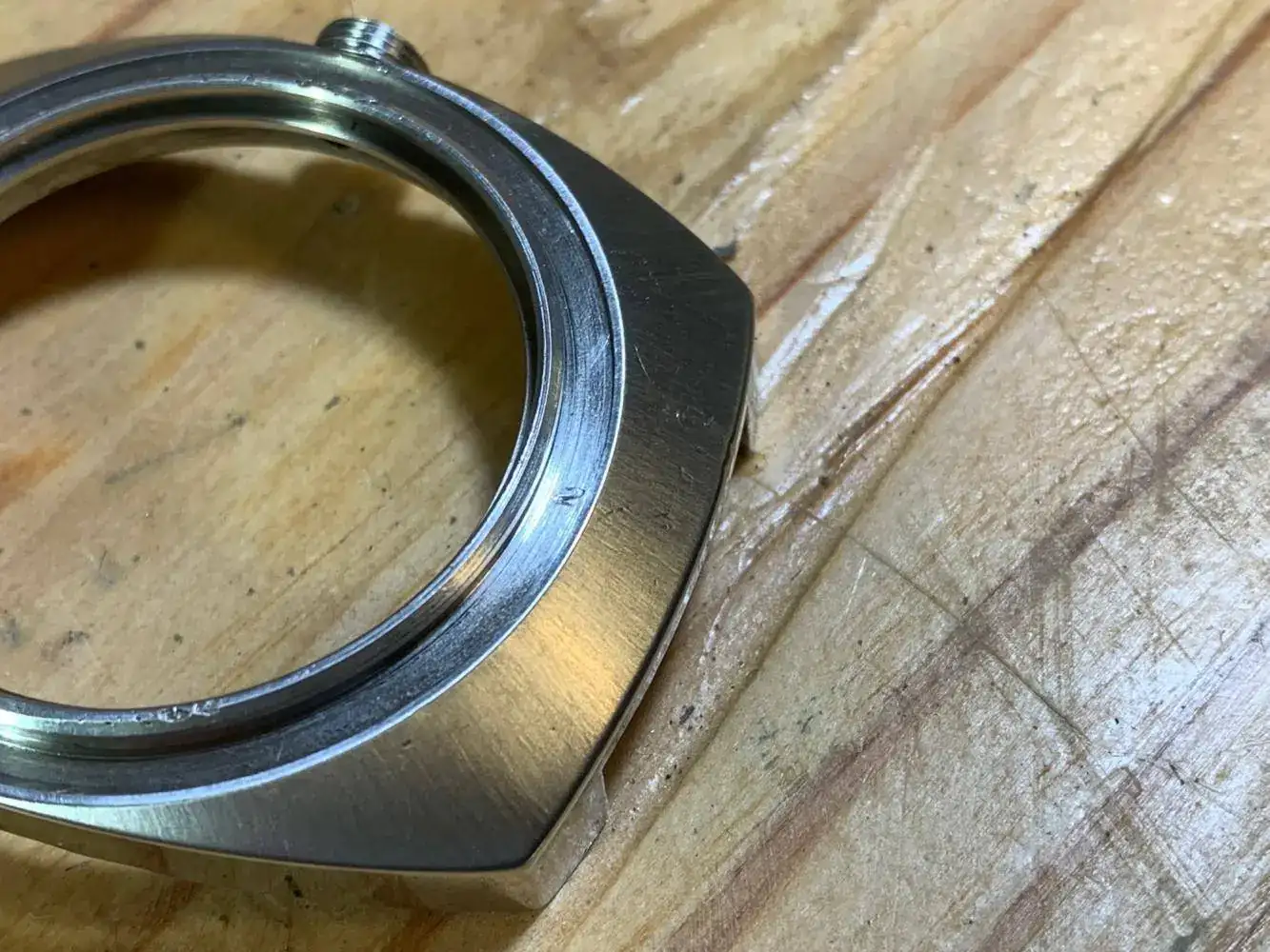

Así que sigo con los estropajos y al final resulta que el nuevo es el que, lógicamente, deja las marcas más profundas, y que cepillando la caja siguiendo la forma radial, deja el acabado que más se asemeja al original:
Aún así, no llega al nivel de definición y profundidad del estriado radial original.

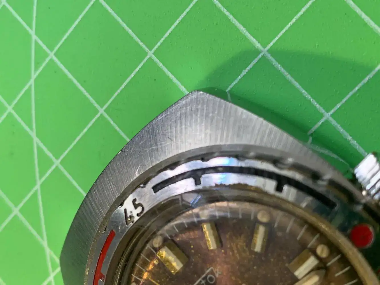

Ésta es una foto de otra caja y su estriado original:

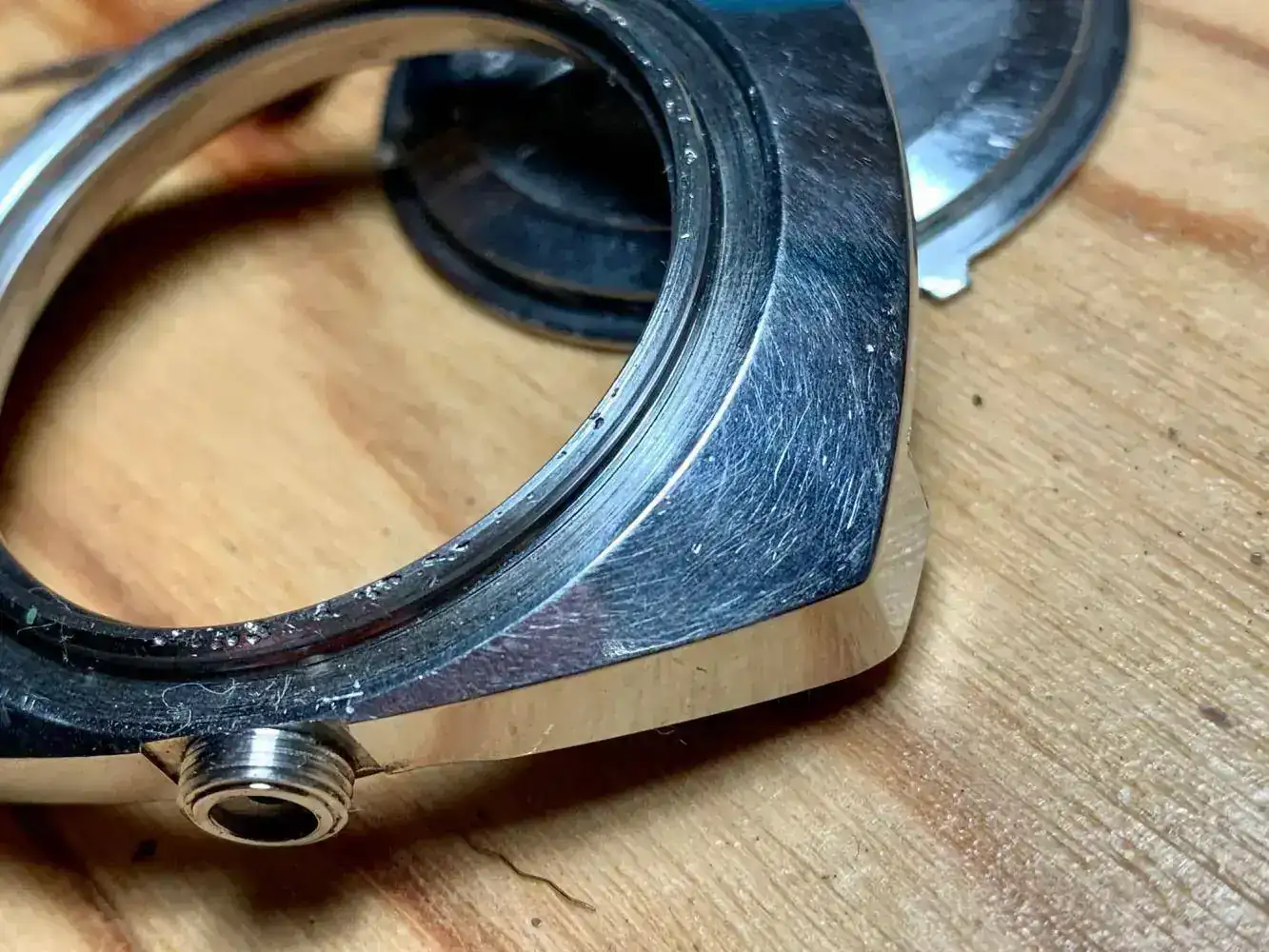

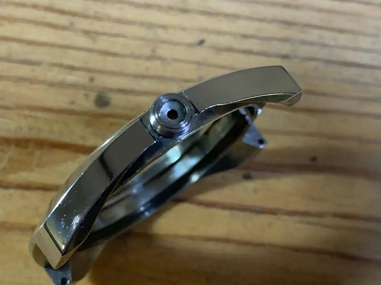

En cambio, el acabado a espejo de los laterales, pese a que lógicamente no queda como nuevo porque no se pueden eliminar los rasguños más profundos (y este reloj realmente tiene mucha guerra encima) sí que mejora espectacularmente, aunque en las fotos sea difícil reflejarlo:
