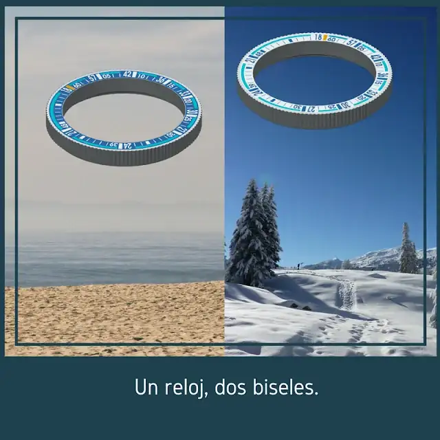

Podemos apuntar, que el reloj venía con dos biseles para intercambiar, a gusto del consumidor. Esta cuestión, será el punto de partida de nuestro proyecto personal. Un reloj...
Por razones obvias, en el reloj solo se puede montar un bisel cada vez. Uno de los biseles por tanto, debía quedar recluido en su caja. Una charla entre compañeros, sobre qué hacer con ese segundo bisel, daría el pistoletazo de salida al proceso de diseño y desarrollo del Baikalmaster.

Ya hemos comentado que nuestra punto de partida, comienza con un elemento ya elaborado. Un bisel con función No Deco. A continuación, intentaremos explicar brevemente, qué entendemos por un bisel No Deco.
Una inmersión se planifica a una profundidad máxima, determinada en metros. Cuando se prepara para ser realizada sin paradas de descompresión se utilizan unas tablas para tal efecto. Baikalmaster, incorpora esta información, en su bisel No Deco:
Localizada esta profundidad en el bisel, se obtiene el tiempo máximo para dicha inmersión en minutos. Si la profundidad máxima planificada no aparece directamente en el bisel No Deco, por seguridad, se toma la profundidad inmediata superior, tal y como indican los segmentos circulares del bisel.

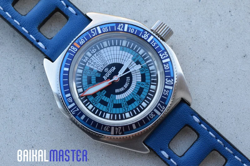

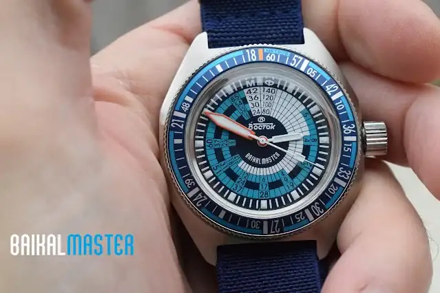

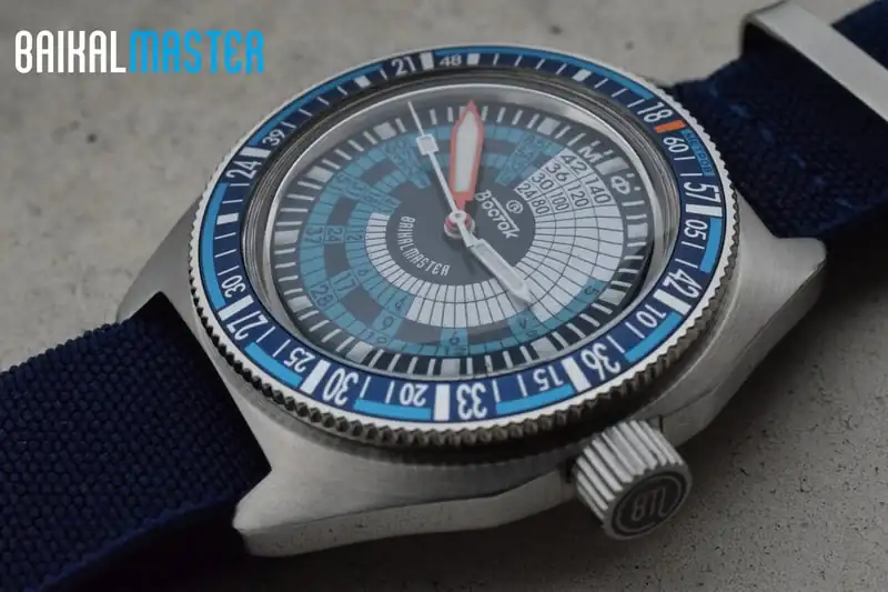

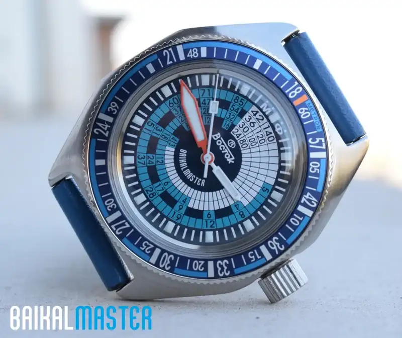

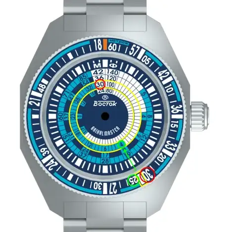

El primer elemento principal a desarrollar para este Baikalmaster se centró en la esfera. La palabra master nos deja poco margen a la imaginación, o quizás sí. En realidad tenemos en el ideario horológico, diferentes relojes con esta leyenda en su nombre. Grandes marcas introdujeron, por una u otra razón, este nombre dentro de algunas de sus creaciones. En nuestro caso tomamos la referencia de Fortis y Vulcain, con su Marinemaster y Nautical respectivamente.

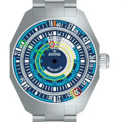

A continuación, mostramos una explicación sobre la interpretación de las tablas de la esfera:
La información contenida en el bisel es para inmersiones No Deco
La información contenida en la esfera es para inmersiones Sí Deco.
En el bisel tenemos una gama de profundidades máximas de inmersión que va desde 18 hasta 57 metros, los números grandes del bisel.
En la esfera tenemos una gama de profundidades máximas de inmersión que va desde 24 hasta 42 metros, la columna blanca M de la esfera (Nota: al lado de esta columna aparece otra columna blanca con los mismos valores, pero en pies, en lugar de metros).

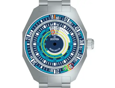

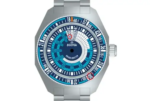

Veamos un ejemplo para una inmersión a una profundidad máxima de 30 metros. Vamos a buscar el valor de 30 metros de profundidad máxima tanto en el bisel como en la esfera.
El valor de 30 metros, en el bisel, está asociado a una marca concreta del bisel; pero el valor de 30 metros en la esfera (100 pies), está asociado a todo un círculo de valores, como vemos en la siguiente imagen.
Veamos cómo interpretar esta información. Si realizamos una inmersión No Deco, vemos que el bisel nos indica que no podremos realizar un tiempo de fondo mayor de 25 minutos, que es el límite de No Descompresión.
Bien, ya sabemos que esta inmersión No Deco consistirá en un inicio de la inmersión, en la que el buzo se sumergirá en las aguas, irá descendiendo hasta una profundidad máxima de 30 metros, y podrá realizar la actividad planificada para esa inmersión hasta llegar a un tiempo de 25 minutos. En ese momento, debe dar por finalizada su actividad, y comenzar el ascenso a la superficie. Este ascenso tiene normas, es decir, no se puede subir a una velocidad mayor de 9 metros de ascenso por minuto, de modo que como sabemos que nuestro buzo está a 30 metros de profundidad, no le llegarán 3 minutos para ascender, porque cumpliendo la velocidad máxima de ascenso tan solo lograría subir 27 metros, así que necesitará un poco más de tiempo, en este caso 4 minutos, porque siempre redondeamos a minutos. ¿Dónde tenemos esta información del tiempo de ascenso? En la esfera:
De modo, que a 30 metros de profundidad máxima, una inmersión No Deco tendría:
-Un tiempo de fondo de 25 minutos.
-Un tiempo de ascenso de 4 minutos.
-Un tiempo total de 29 minutos.
¿Podemos hacer una inmersión a 30 metros de profundidad máxima con un tiempo de fondo mayor de 25 minutos?
Sí. Pero entonces, el tiempo de ascenso crecerá exponencialmente, porque entrarán en juego las paradas de descompresión. Sí Deco.

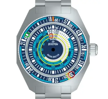

Vamos con un nuevo ejemplo, en el que ahora, a nuestro buzo no le llegan 25 minutos de fondo para realizar su actividad. Necesita el doble de tiempo, 50 minutos.
Como vemos en la imagen, hemos superado ampliamente el tiempo de No Descompresión, así que ya intuimos que ahora no nos bastará con unos simples 4 minutos para ascender. Necesitaremos bastantes más minutos, para hacer las paradas de descompresión.
Efectivamente, vemos que ahora nuestro tiempo de ascenso será de 28 minutos. De modo, que a 30 metros de profundidad máxima, esta inmersión Si Deco tendría:
-Un tiempo de fondo de 50 minutos.
-Un tiempo de ascenso de 28 minutos.
-Un tiempo total de 78 minutos.
Si comparamos ambas inmersiones, podemos comprobar que para doblar el tiempo de fondo (25-50), hemos tenido que prácticamente triplicar el tiempo total de inmersión (29-78).

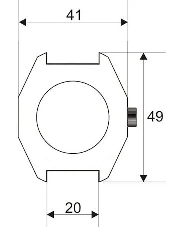

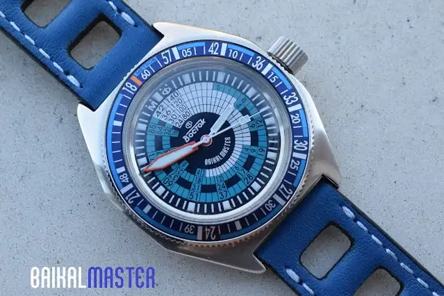

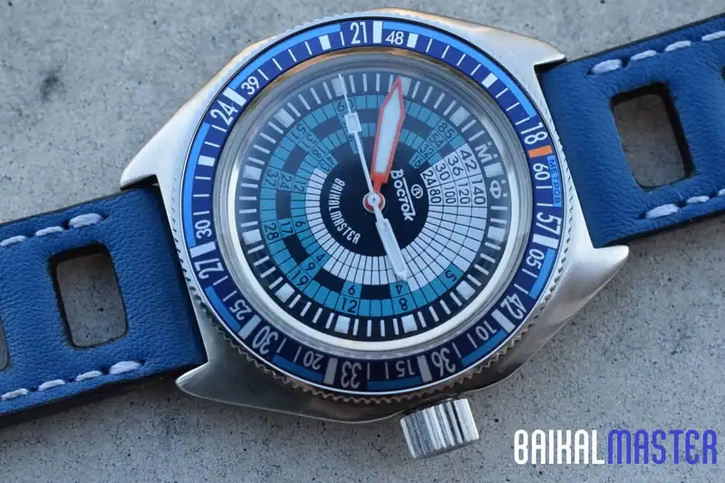

Caja
Modelo 650. Su forma octogonal, le confiere un aire industrial, de herramienta, propicio para un reloj Amphibia:
Combinamos cepillado radial frontal con cepillado pulido para los cantos:

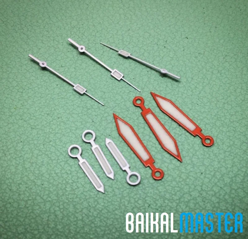

Agujas
Las agujas son un elemento importante dentro del proyecto. En este caso no han sido modificadas y hemos recurrido al mercado aftermarket. ¿Era posible hacer las agujas por nosotros mismos? La respuesta es afirmativa, pero por nuestra experiencia previa, consideramos que el tiempo para el diseño, desarrollo, pruebas, ejecución, así como el coste-beneficio, excedían del límite marcado para este prototipo. Además, contamos en el mercado con la presencia de varios distribuidores que tienen un surtido de agujas con un buen acabado en lo relativo al apartado estético, de ajuste y precio.

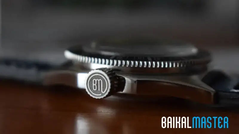

Corona
El grabado de la corona lo consideramos un elemento importante en el conjunto del reloj. Contemplamos varias ideas, incluso valoramos la posibilidad de añadir color, pero la idea fue descartada para dejar paso a un grabado calado con acabado cepillado con las siglas BM en referencia a las palabras Baikal y Master.

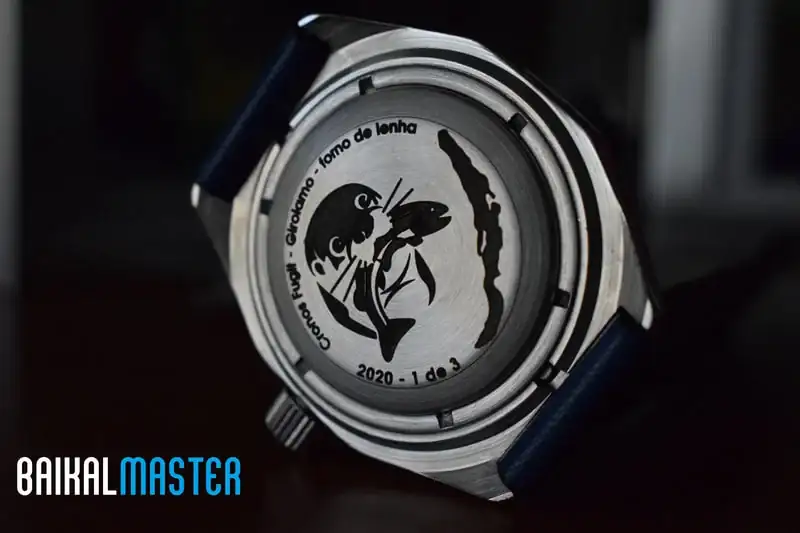

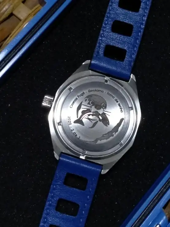

Fondo
Cuando se customiza o personaliza un reloj es necesario determinar también un aspecto importante del reloj. El fondo del reloj. Nos encontramos con la opción de fondo visto o fondo ciego. Desechamos la posibilidad de incorporar un fondo transparente (posibilidad viable técnicamente ya realizada en la modificación de otro prototipo) pero buscamos espacio para incorporar una imagen potente y la leyenda correspondiente.
El motivo elegido para el fondo ciego debía estar relacionado con el lago Baikal. El lago Baikal es considerado el lago más antiguo, grande y profundo de la Tierra. Tiene una profundidad de 1642 metros y contiene una biodiversidad extraordinaria. Entre otras especies alberga un animal endémico de la zona; La Nerpa. Se trata de una foca de agua dulce de una especie única, con una brillante capacidad adaptativa a su entorno. Ya teníamos un motivo acuático potente con una imagen única del lago como referencia, para el diseño de la tapa.

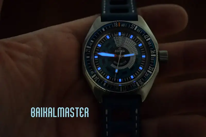

Lumen

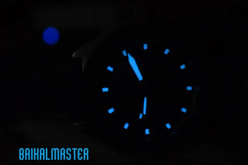

En el proyecto era necesario la aplicación de lume a los indicadores de la esfera y relumear de nuevo las agujas para homogeneizar ambos colores. Debatimos qué material escoger para el proyecto. Podíamos optar por cualquiera. Finalmente, frente a la potencia de la luminova X1 decidimos escoger la luminova BGW9. Un lumen conocido pero menos visto y que encaja perfectamente con el proyecto, para los índices horarios y las tres agujas. Aplicado con gran precisión y técnica por el maestro Ángelo:

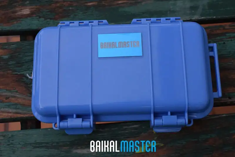

El packaging del reloj está compuesto por una caja estanca, que incorpora grabado con el nombre del proyecto. En el interior nos encontramos con el reloj, correa de cuero azul con logotipo en el cierre y librillo de instrucciones.

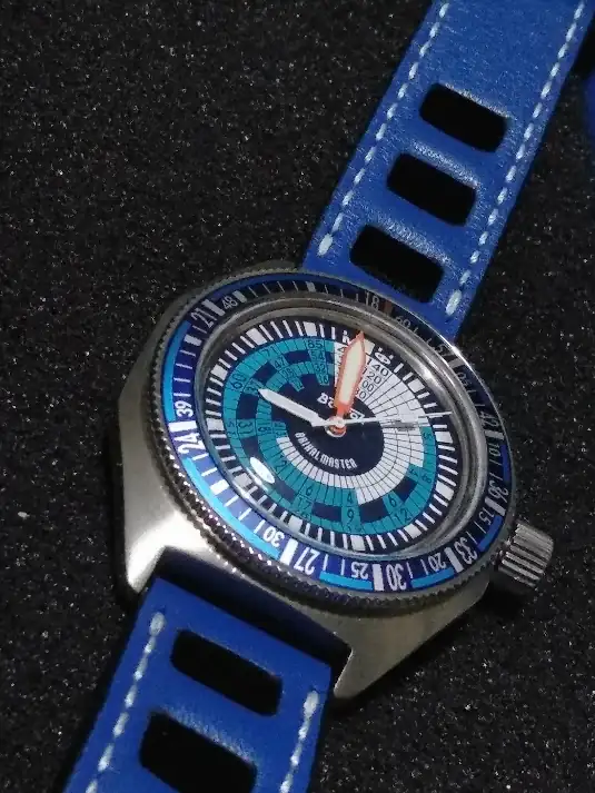

Gracias Cronos y Forno, por haberme permitido disfrutar y tener este gran reloj... G E N I O S!!! Un gran trabajo y esfuerzo el que habéis hecho [emoji122] [emoji123].
Enviado desde mi MI MAX 2 mediante Tapatalk
