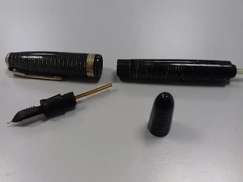

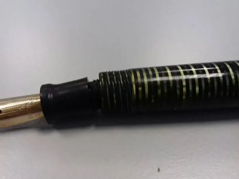

Me acaba de llegar y es la primera que tengo de pistón. Tiene varias deficiencias que veo yo como profano. La primera es que no rosca la boquilla con el cuerpo, tiene mucha holgura, no se si se reparará con un poco de teflón. No carga, coges agua por la rosca y se sale por el embolo y al revés soplas por el embolo y sale por delante, estará roto y no lo veo porque no lo puedo, ni se sacar. Va a rosca o se tira con el mismo capuchón trasero roscado a presión? Se podrá arreglar o merece más la pena devolverla?
Tendrás que calcular si te compensa lo que has pagado más el arreglo si se lo llevas a alguien especialista. El teflon en la Rosca ayuda.
En cuanto al émbolo, te ayudarán los compañeros que saben más, pero será la junta de goma o el corcho que habrá que cambiar.
Dada mi afición por las vacumatic, creo que todas merecen repararse y que con ello se logran grandes satisfacciones al usarlas. Por lo poco que cuentas, creo que necesita manos expertas que la lleven a buen puerto. Si lo deseas hacer por tu cuenta, expertos en el foro hay que te pueden indicar los pasos a seguir algo que mi escasa habilidad me impide.
Suerte con ello.
Ah, vacumatic, yo creo que lleva saco
Si no estás muy ducho en el tema de reparaciones, envíaselo directamente a T&T o al reparador que consideres. Seguro que tienes que reparar el sistema de carga: El pulsador de la pluma al accionarlo presiona una membrana o diafragma, que con toda seguridad está dañada, pues se estropea con el uso y el paso del tiempo. Cambiarla no está para todo el mundo y se necesita además herramienta específica o algún útil adaptado al efecto. Además te repararán el resto de cosillas y te la dejarán como nueva.
Eso he visto por youtube, me parece complicado. La rosca del plumin le he puesto un trocito de papel y parece que va bien, con teflón ira mejor. Por la web de todocoleccion he visto que se ofrece a arreglar vacumatic por 20€ más el envío. Alguien lo conoce, se llama Lazard estilográficas.
Es casiseguro que le tengas que cambiar el diafragma (sistema de bombeo) para que pueda cargar tinta. Mejor que lo haga un especialista porque se necesitan algunas herramientas para desmontar el botón de carga. Joseph (Philartspen.com) lo hace sin problemas.

La Parker vacumatic perlada que presentas es una magnifica estilográfica de los años 40 (antecesora de la Parker 51), una auténtica joya, se merece ser restaurada, no se trata de cualquier estilográfica.

totalmente cierto.Es una bella dama y merece todos los respetos.
La satisfaccion es enorme. Y por la fotos veo que no ha sido muy bien tratada/querida.
un abrazo
Ahora parece otra, la he dejado en remojo, y la he pulido con lija 1500 y luego frotar, los dorados han quedado perfectos, hasta he dudado que fueran oro, porque no tienen ni una mínima señal de desgaste, hablo del clip. Ahora estoy de vacaciones, ya os la enseñaré terminada.
A mi Lazard me ha cambiado el diafragma a dos Parker Vacumatic y he quedado muy satisfecho. Buen trato, precio muy razonable (18-20 €) y siempre tiene algún detalle.
Ufff, me da que T&T van a ser más económicos. Cambiar el diafragma es fácil si tienes el aparatito para desenroscarlo. La herramienta para meter la bola del diafragma nuevo en su sitio se sustituye bien por un palillo de los que usan los chinos para comer. Si no está muy dura la rosca, se logra envolviendo muy bien la rosca que sobresale y usando una tenaza con las mordazas protegidas, pero se necesitan "manos". Creo que T&T es lo ideal.
