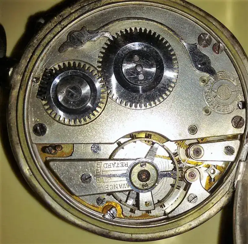

busque por internet y no puedo dar con informacion de este reloj que esta en mi familia hace años! me pueden ayudar?
Muchisimas gracias!

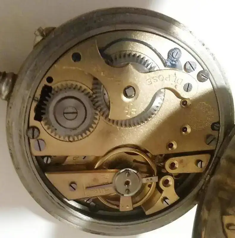

Fotos del movimiento, amigo argentino, lo abres y nos pones unas fotitos de las tripas . Tiene buena pinta, dinos si es de alpaca o de plata.
Disculpas por mi ignorancia, pero no se si plata o alpaca!!:pardon:
Aca subo las fotos a ver si podemos descubrir algo mas!!
gracias!!
Tienes un sub-foro de Relojes de Bolsillo. Allí seguro que te darán más información. De nada.!!!!
algun administrador podra mover el post al foro adecuado??
las letras de la tapa y el logo en el calibre no los distingo bien. Su registro posiblemente es uno de estos dos.

a ver si estas fotos ayudan!!!
si que ayudan y confirman que tu reloj es de C. Meyer-Graber. Además, fíjate que CMG, son las iniciales.
y pido a los entendidos que confirmen si tu calibre es un Roskopf, es decir. sistema Roskopf.
el tuyo................................................................uno de la red del mismo fabricante.
Aparte de la buena información del amigo Cesc, ( como siempre ) he de decirte que la espiral de ese reloj, está mal de por lo menos de la vuelta que se ve a simple vista. Hay que retocarla y dejarla en su posición normal (siempre por un experto ).:yes:

Agradezco la informacion dada!!!
No tengo idea de que hay que arreglar!
recuerden que no tengo idea de relojes!, otra pregunta: se puede saber aprox. de que año seria su construccion?
Gracias
Es un reloj en caja de plata , de tipo sistema Roskopf con movimiento de C Meyer Graber como muy bien informa el amigo Cesccat , del primer tercio del siglo XX.
