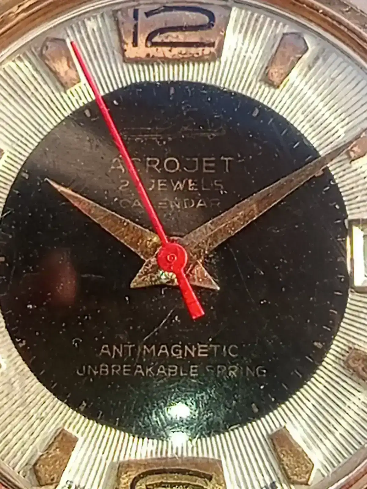

soy de Lima Perú y hace unos meses adquiere un reloj Acrojet del cual no tengo datos y me gustaría informacion

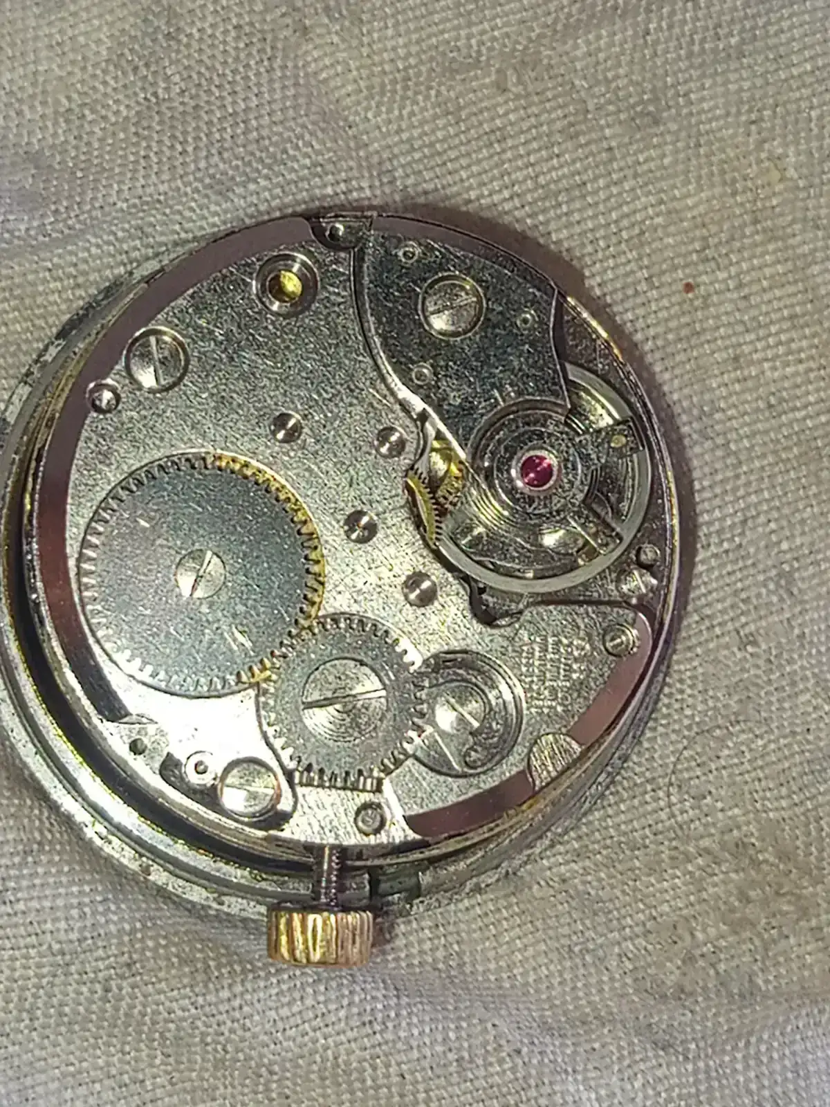

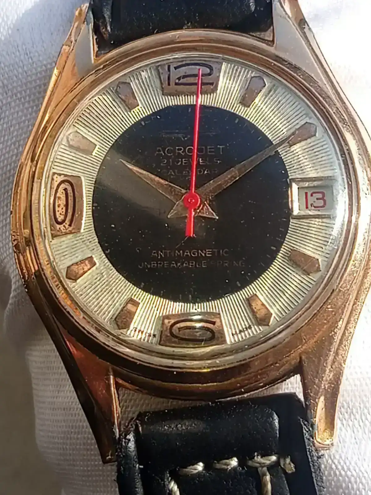

Ver el archivos adjunto 3569255
Ver el archivos adjunto 3569256
Ver el archivos adjunto 3569257
Por el estilo lo situaría a finales de los 60 o principios de los 70: esfera bicolor con anillo guilloché, índices aplicados, caja chapada, fecha a las 3 y las leyendas Antimagnetic y Unbreakable spring, muy típicas de ese segmento. Los 21 jewels de la esfera casi seguro son reclamo comercial. En el puente del tren no se ve ninguna piedra, solo el rubí del volante.
Eñ movimiento yo diría que es un Baumgartner BFG 866 en versión calendario. Es un calibre de áncora de clavijas (pin-lever) de construcción tipo Roskopf, sin rueda de centro, con barrilete grande descentrado y un solo puente cubriendo el tren. Trabaja a 18.000 A/h y se fabricó hacia 1970. Existió en variantes de 1, 17 y 21 rubíes, y por lo que se ve este parece la de 1.
Para confirmarlo, busca "BFG 866" grabado en la platina, normalmente cerca del volante.
La tapa trasera por dentro ¿tiene alguna inscripción?
