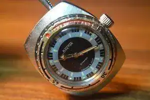

Compañeros y gurús del foro, alguno sabría decirme si puedo hacer un transplante de dial, corona y bata de un amphibia tunneau 119 con calibre 2209 a una caja octogonal 470 donde se aloja un 2409??? es decir de este

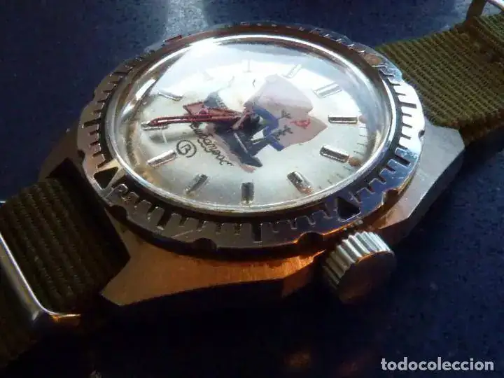

a este por ejemplo fotos de la red
Tienen el mismo diámetro exterior las batas? interior no creo, porque el 2409 es 2mm más grande.Intercambiar los diales de los movimientos a se que es incompatible, pero alojar todo el conjunto de la 119 en la 470 es posible???
y la caja 119 hace exactamente 43mm igual que la 470, todo apunta a que si... pero...

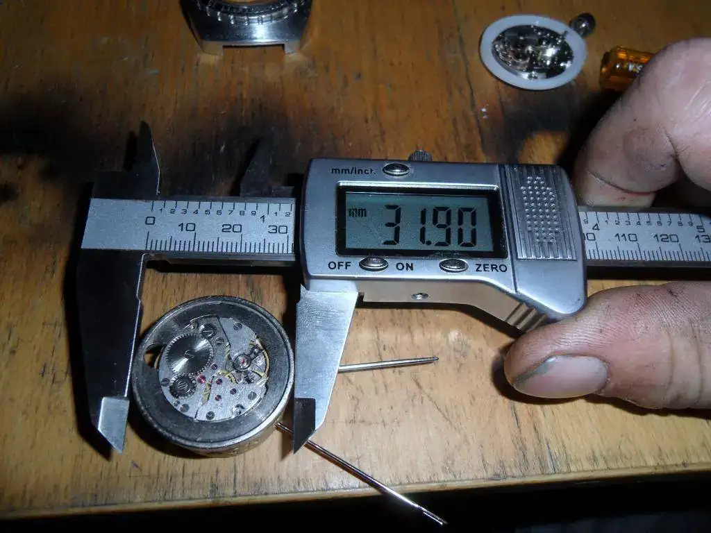

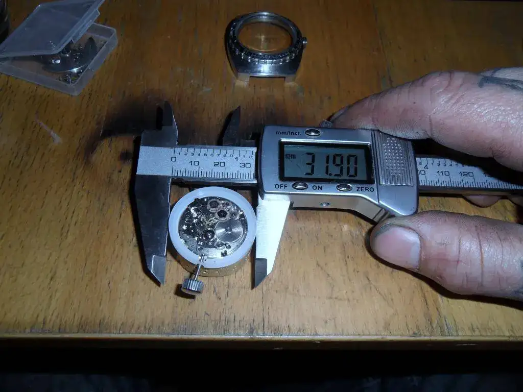

Exacto, es la misma duda que tengo, pero yo lo oriento más a las cajas, porque si el anillo exterior de la bata mide 31,90mm en los movimientos 22xx y 24xx entonces deben ajustar bien en las dos cajas y yo lo que quiero es eso, cambiar todo el conjunto... tendría que saber exactamente el diámetro del hueco de la caja 470
