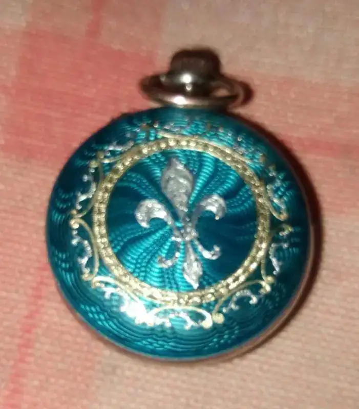

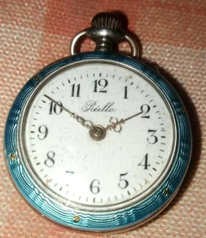

IMG_20161030_204044_888.webpIMG_20161030_204110_165.webpIMG_20161030_204135_880.webpHola que tal saludos tengo un reloj reelle pone en la esfera creo que de señora de plata pero no se mucho mas mas de el

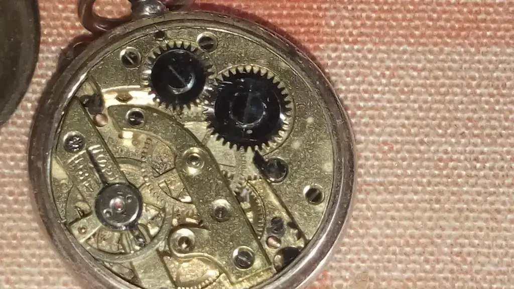

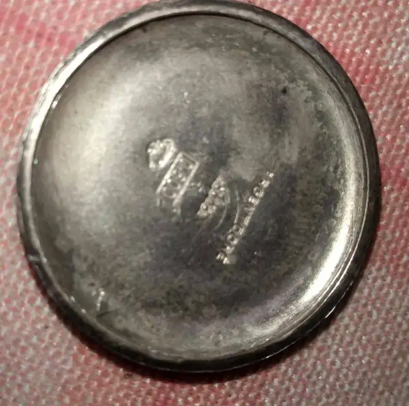

Bienvenido Jorito, Al lugar ya has llegado, ahora se necesita la foto de la máquina, para poderte facilitar algo de información. Un saludo
La imagen de la tapa tienes que mejorarla. Además como te dicen, queremos ver el calibre. De momento decirte que como Réelle no consta registro. Pero..........al parecer esta palabra francesa significa "Verdadero" en castellano y este nombre si que está registrado. Por eso es tan importante ver mejor imagen de la tapa y su máquina.
hola ya puse dos fotos mas espero sean las adecuadas gracias por responder y las molestias
la marca Réelle fue de Emile Levy de Biel del 1893, pero en el 1915 le es cedido a Schmoll Freres & Co. siempre a Biel. el movimiento ha sido construido por Phenix de Porrentruy.

Como dice acertadamente el compañero Enrico es un movimiento de escape de cilindro de la casa Phenix.
Es un reloj de señora , caja de plata con un esmalte muy bonito de en torno a 1900.
