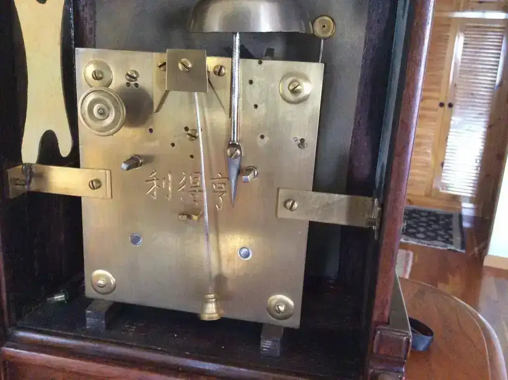

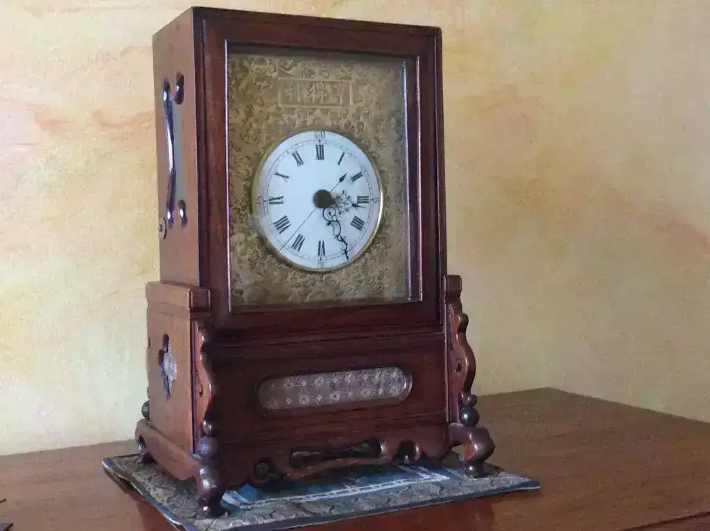

Buenos dias a todos. Alguien puede ayudarme? El reloj funcionaba perfectamente y de repente se para. Tiene cuerda, el pendulo se mueve y el segundero tambien. Lo que no se mueven son las agujas del minutero y de las horas.
Muchas gracias.

fijate en el sistema de la rueda cañón y la rueda minutera que tengan algo de holgura o sino también la aguja horaria que no se desplace hacia arriba o sino debes desarmar y ver el sistema de la soneria que no haya nada doblado o torcido que al preparar la soneria se trabe y así se detenga la marcha, en fin las causas pueden ser varias asi que hay que revisar todo, sino se me ocurre prueba a sacar las agujas y ver si así anda y sino empezar a descartar este problema y seguir desarmando. Suerte
En la foto parece que se tocan las 2 agujas, quizas estén trabadas, prueba a ponerlo en hora de nuevo y si se tocan separa un poco la minutero de la horaria. Saludos
Precioso reloj,no te la juegues llevaselo a un profesional te saldra mas barato que si tu lo metes mano y te lo cargas.
Hola puede ser que la rueda de minutos no tenga presion con la rueda de arrastre.Mejor que se lo lleves a un profesional para que le haga presión o vea el desgaste que tiene.
