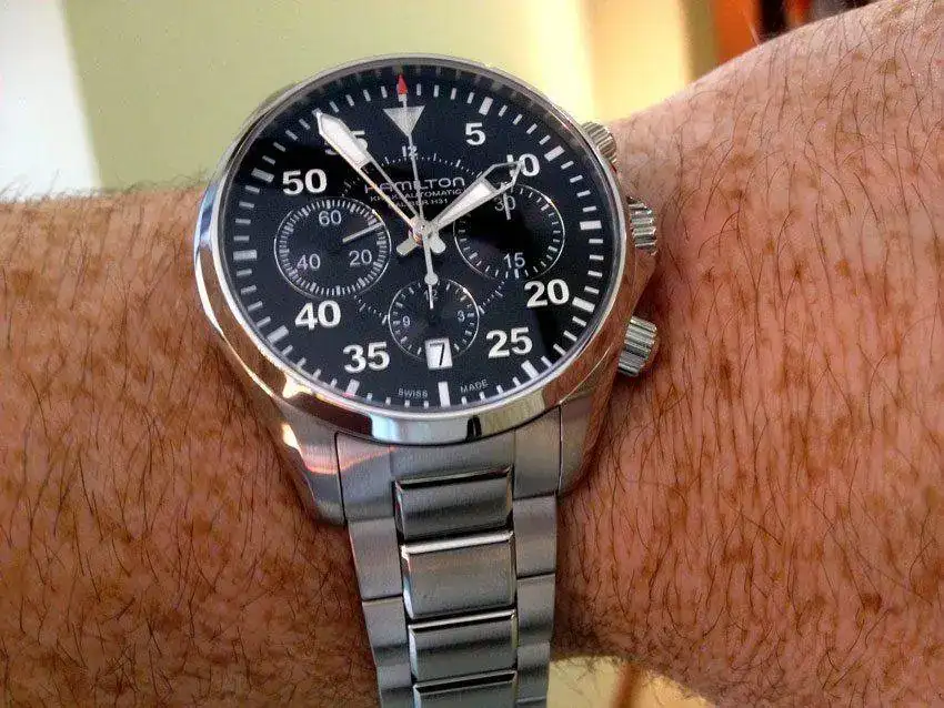

Compañeros, acudo a ustedes nuevamente con dos preguntas, y como son basta fuente de información agradezco de antemano con sus opiniones:
1.- Que diferencia hay entre el calibre del hamilton pilot crono:

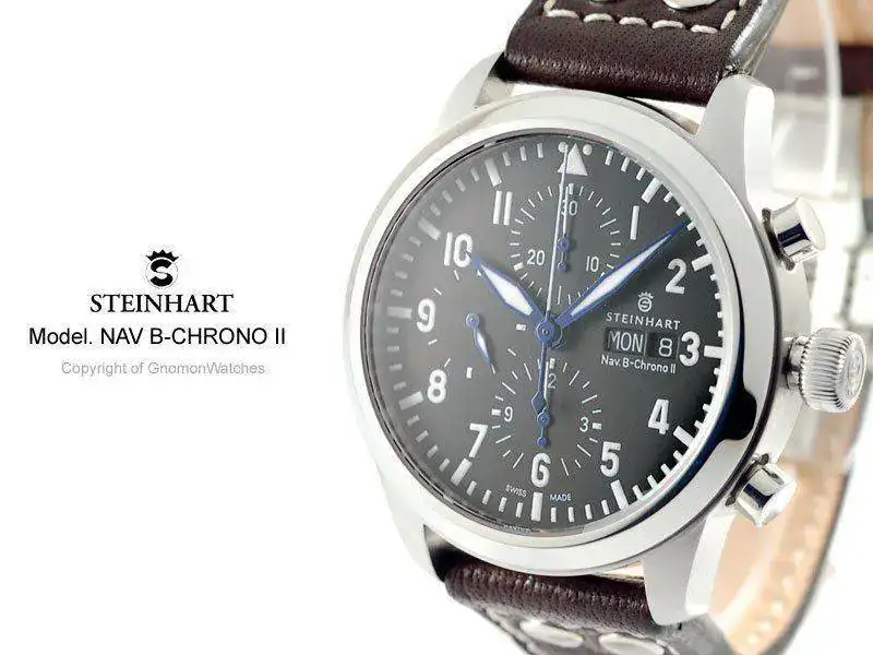

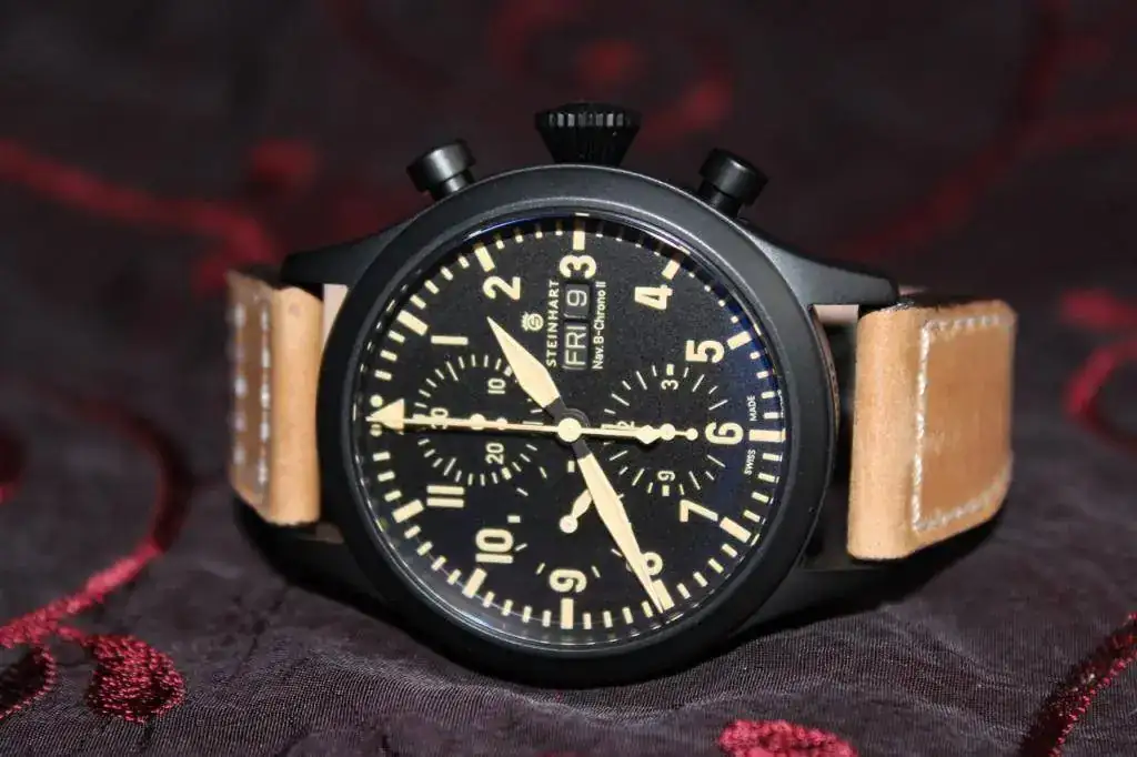

Steinhart:

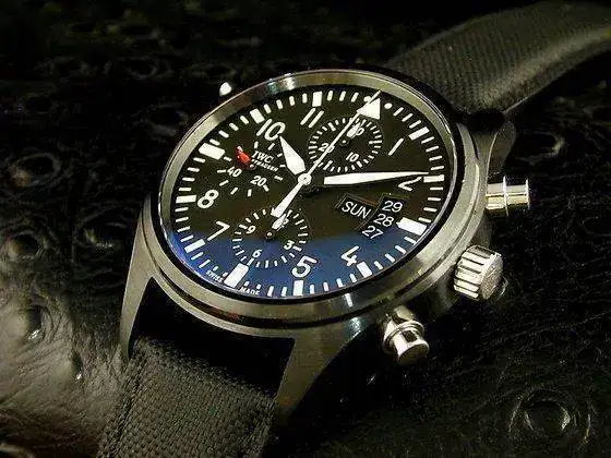

e IWC Pilot:
Se que en calidad es muy diferente y las ligas son muy distintas los dos primeros con esta ultima belleza que me tiene loco, pero quiero saber a ciencia cierta y con datos técnicos que cambia en la 7750 entre los 3 modelos, se que el Hamilton tiene reserva de marcha de 60 horas por ser el calibre H31, pero que mas???
Aparte de esto se de memoria que el IWC en el instante que pueda me lo quedo y no se va, pero de los otros dos cual prefieren??
En caso de ser el Steinhart cual de las dos versiones les gusta mas??

Steinhart: emplea un calibre ETASA (Valjoux) 7750 en acabado "elaborèe", imagino que sin decorar ya que el fondo del reloj es "ciego". Por un PVP de unos 750 euros, es un reloj más que correcto.
Hamilton: emplea un calibre H-31, con base ETASA (Valjoux) 7750 y cuya modificación afecta a la reserva de marcha (pasa de 42h a 60h) y a la exactitud y estabilidad (es como si el calibre que montan fuera un 7750 en acabado "top" pero con una reserva de marcha de 60 horas). Te dejo un vídeo explicando, gráficamente, el cómo lo modifican
IWC: empleando un calibre ETASA (Valjoux) 7750 en acabado "top", modifican lo necesario, y consiguen el calibre IWC 79320 con las siguiente características:
movement calibre 79320
movement-type automatic-winding movement with integrated chronograph-mechanism
decoration circular graining and Geneva stripes
surface nickel-plated
movement Ø in mm 30,00
movement Ø in Lignes de Paris 13¼
movement-height in mm 7,90
number of functional, artifical stones in the mvt. 25 rubies
impulse angle 52°
oscillating frequency in Hertz 4,00
oscillating frequency in half-beats per hour 28800
type of balance-spring flat spring
power reserve of the full winded movement circa 44 hours
second-indication at 9:00
date-indication at 3:00
weekday-indication at 3:00
Chronograph yes

Mas bien no me entendi bien, el IWC es en algun instante de esos que se quedaran en la colección por mucho tiempo espero, a lo que iba es que de los otros dos cual elegirian y si era entre los Steinhart el de agujas azules se me hace hasta elegante y el otro 100% casual, cual preferirian de los dos en caso de que fuera su elección para quedarse supuestamente 2 al fin del tiempo.
En ese caso El Hamilton.

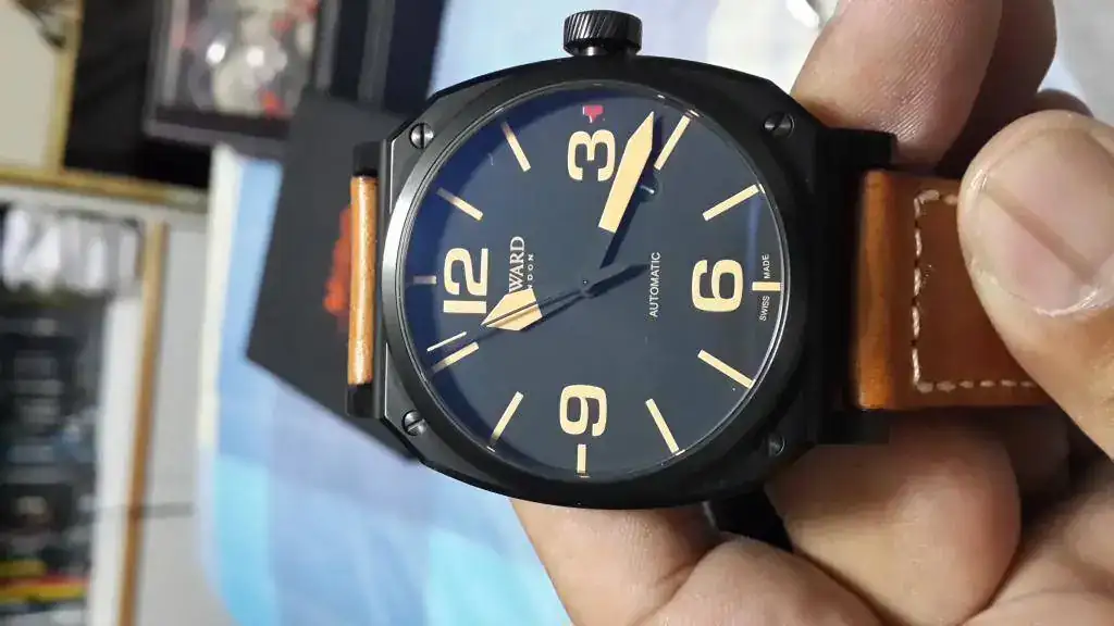

Agradezco tu comentario, como bien dices, siento que por lo menos nosotros los del foro tenemos, o por lo menos a si es en mi caso, y algunos me imagino igual, al tener la pieza en mano, que fue lo que me paso con el IWC me enamore, ese lo tengo clarisimo, y se que va a llegar, solo la pregunta o en lo que me enfocaba era que si realmente por dentro seria también la diferencia a pagar valiera la pena, por el hilo que el compañero Machacao, lo he leído y he visto que realmente si se paga por mucho mas cuidado y detalle al mismo calibre en los 3 ejemplos, por lo que solo entre los otros dos estoy indeciso entre el hamilton que me anime mas en primera por el posicionamiento de los cronos que varia al IWC y las 60 horas de RM, pero hay algo en el steinhart que me emociona. El diseño mas casual me trae loco ya que compre un Chistopher Ward C11 como este:
Y ando loco tras esa combinación pero en un diseño del IWC, si tienen una alternativa similar les agradeceria.

Es que estamos comparando cosas que, para mi, no son comparables... El IWC para mi es un relojazo (el movimiento, es lo que es...)
Yo tenía la misma duda entre un IWC Portuguesse crono o el 7 días de reserva... Y me voy a esperar al 7 días (manufactura).
Personalmente iría a por el IWC, aunque el Steinhart por estética también me gusta. Es más, tu ya índicas que el IWC es para entrar y no irse... Entonces...

Esa combinación del Cristoper Ward la encontrarás mejor en Bell&Ross.
