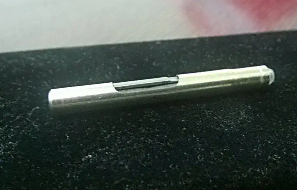

Desgraciadamente, los cartuchos CF ya no se fabrican y es muy difícil encontrarlos. Si tienes alguno, te verás obligado a usar una jeringuilla para rellenarlo, y deberás tratarlo con mucho cuidado. Hay un convertidor tipo aerométrico que es compatible y pertenece a otra gama de Waterman, pero también es difícil de encontrar. Adjunto una mala foto del mismo.

Se me olvidaba la foto del convertidor:

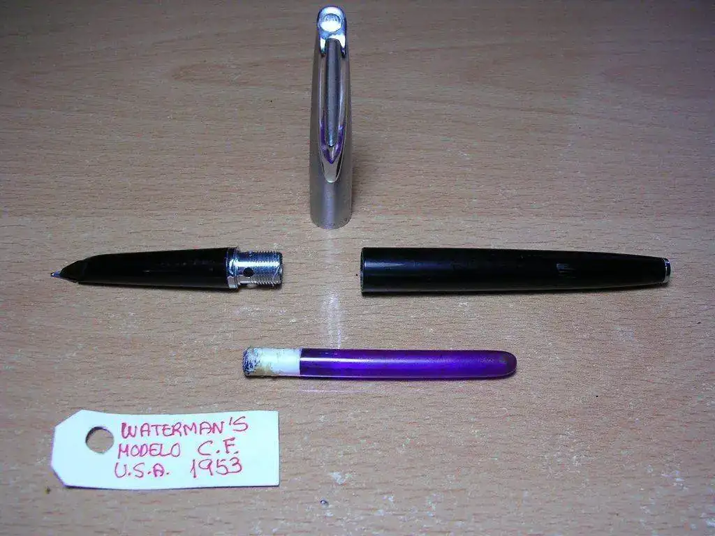

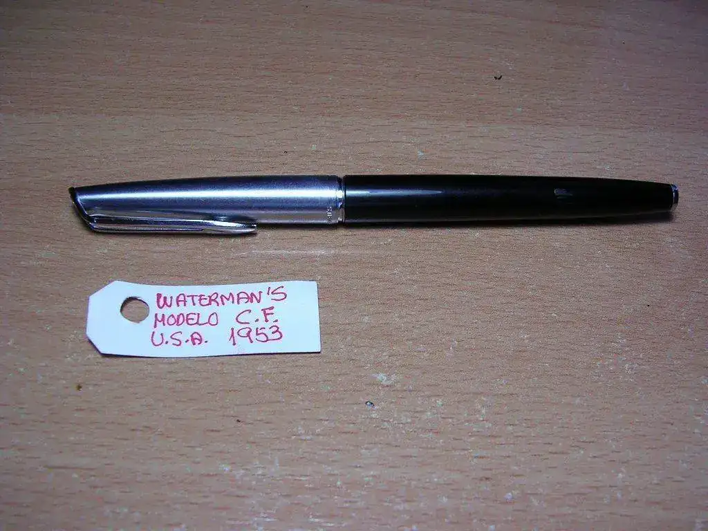

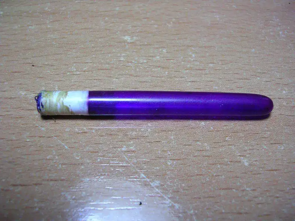

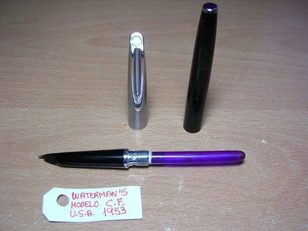

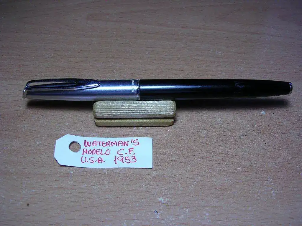

Hola:
Yo también tengo una pluma Waterman C.F., y me encontré con el mismo problema: como alimentarla con tinta para que pueda escribir.
Los cartuchos que utilizaba ya no existen, desaparecieron hace ya tiempo, la mayoría de cartuchos estándar del mercado no sirven, debido a lo estrecho del paso de alimentación de la sección.
Conseguir un convertidor adaptado para esta pluma (que existen) es difícil.
Dándole vueltas a la cabeza, me invente mi propio convertidor, busque una cánula rígida de plástico con sección de 11 mm., le adapte un saco-depósito de silicona (de los que se emplean en las plumas de palanca) también de sección de 11 mm. (no recuerdo la equivalencia en inglés), el saco lo pegue en la cánula con goma-laca, y todo lo introduje en la sección con unas vueltas de silicona,remate con un poco de goma-laca, para que quedase bien asentado (sin forzar por supuesto) y funciono, ya tengo mi convertidor para la Waterman C.F.
Ahora unas fotos para que podaís ver lo fácil que es:
Hola:
