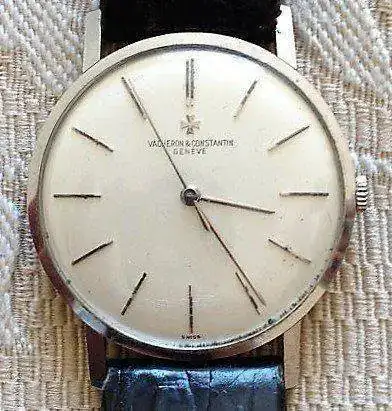

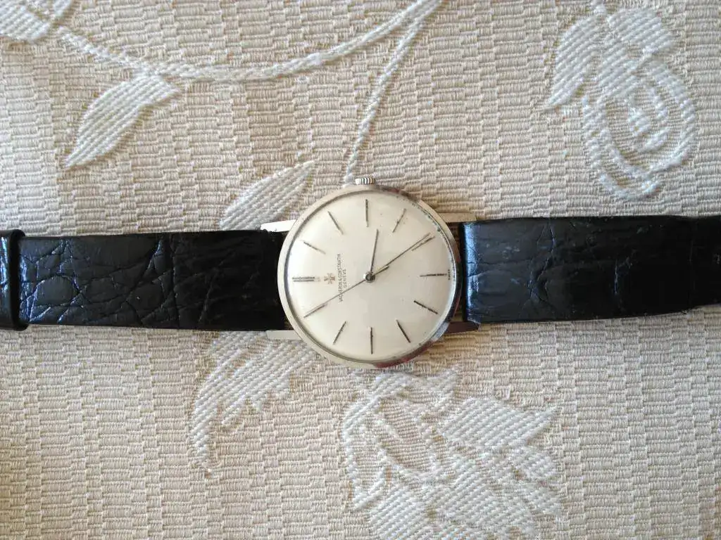

Hola a todos, tengo un reloj que pertenecía a mi padre, y muy humildemente pido ayuda, estoy perdido quisiera conocer más de él.
Adjunto unas fotos
Gracias!
Hola Alquimista, precioso reloj, pero.... nos pides lo único que no podemos darte por las normas mismas del foro que habras leido y aceptado, que prohíben valorar o tasar relojes.
Sobre el reloj es importante ver la máquina para saber año y modelo de su construcción.
Igualmente habría que ver las inscripciones del interior de la tapa.
Yo lo haría años 60, pero son modelos clásicos y es facil equivocarse de 10 años.

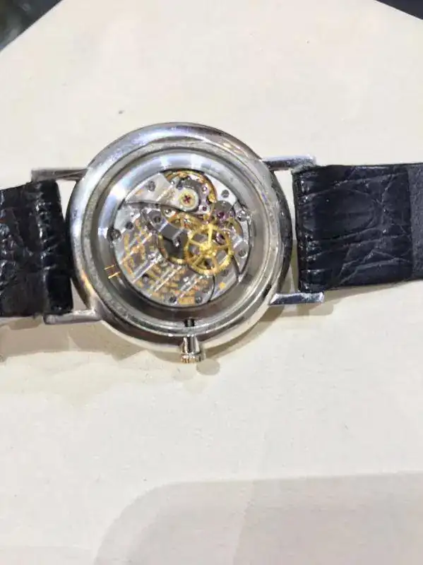

gran Vacheron, nos gustará ver su calibre. Con tu permiso pongo una imagen de frente del tuyo.
Muchisimas gracias, como puedo saber de que año y que modelo es?
No me atrevo a tocarlo, probablemente lo lleve a algun especialista a ver si lo puede poner en marcha y al abrirlo que me cuente etc, he leido de alguno que recomendais aqui en madrid.
un saludo
Para saber el año tienes que ver el calibre, habrá un registro numérico. Del modelo ni idea.
Por lo que veo por ahi podria ser un ¿Patrimony de los 50/60, calibre 1002?
Parece un ultra-fine de los 50, fundamental las tripas, ¿y el cierre de la pulsera puedes enseñar? ::Dbt::
Buen día amigos; el cal. 1002 creo - sino me equivoco - ya que estoy en mi casa y no tengo ningún tipo de libros. Creo que es un 9 líneas aprox. y se fabricaron para reloj de dama. Esto no quita que VC le haya agregado una llanta (un bata) como también lo hace J.LeCoultre que suelen fabricar estos cal. que utiliza VC.
Con ese agregado de la bata - ensanchan el diámetro para poder usarlos en relojes de hombre - como bién podría ser este reloj!!!
Un saludo, Luis desde Argentina
muchisimas gracias por todas las aportaciones.
Ahora mismo no tengo foto del cierre ya que el reloj duerme en el banco, en cuanto pueda lo llevaré a relojero a ver que hay debajo.
Saludos :clap:

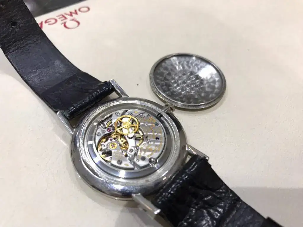

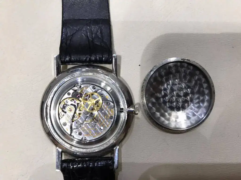

Hola de nuevo, he estado en Fernando Torres, ha abierto el reloj para ver el calibre y es un 1002.
Sigo sin saber mucho sobre el, seguiré investigando.
Tienes un elegante reloj VC que merece la pena lucir y disfrutar. Coimo ya acertaron MALACAY y EL RELOJ manifestando que era un 9''', es un calibre manufactura Vacheron Constantin con base en el 1001, razón por la que deberás abrir ambos calibres.
https://www.cousinsuk.com/document/search/0?SearchString=vc
Cal 1001 estaba disponible con 17 o 18 joyas y tenía un arreglo de dial de sub-segundos. Cal 1002 se basó en el 1001 con la adición de segundos de barrido central, también con 17 o 18 joyas. La adición de segundos centrales en el 1002 aumentó su altura de 2.94mm a 3.44mm.
Al parecer es manufactura JLC-819, modificado por VC.
