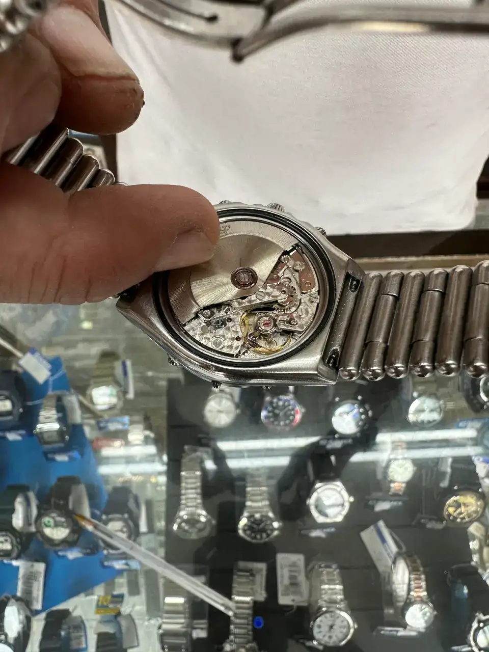

El problema y lo que más raro me parece es que las juntas no se tocaron. Simplemente se abrió la tapa para revisar que la junta de esta estuviese en buen estado y se cerró. Después de eso la no funcionó más el botón de reseteo. Adjunto foto del movimiento antes de cerrarlo y realizar la prueba de presion por si sirve de algo y veis algo raro algún experto.

Y que sentido tiene mirar a así por encima si esta bien la junta de la tapa y no mirar las juntas de la corona y pulsadores?

Esto iba a decir, es absurdo abrir solo la tapa si lo que querías era ver su hermeticidad.
Es correr el riesgo que siempre supone abrir un reloj para nada porque o se comprueban todas o no garantizas nada.
Lo que digo, las juntas de los pulsadores son los mas sensibles y no se ve cuando abres la tapa.
La junta gorda en la tapa no se rompe tan facil.
No tiene sentido, que el pulsador no trabaja despues de abrir la tapa.
