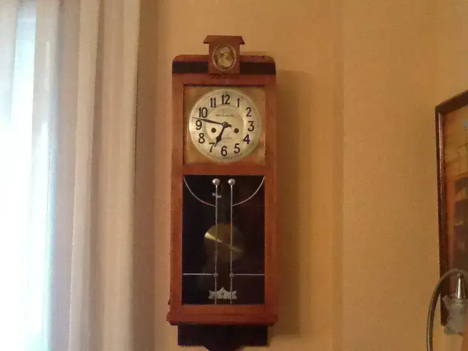

Aprovecho la ocasión para enviarte la foto del que comentaba me parece excepcional porque de su época no encuentro ninguno con el detalle de la señora arriba y eso me resulta muy original. Este reloj me lo vendieron diciéndome que no funcionaba y con él me estrené: me queda arreglar el barrilete de la sonería pero hice que funcionara perfectamente. Aparecen detrás las flechas cruzadas, y una inscripción bastante regular que hace pensar en 1911. Qué te parece?
Felicidades por tus contribuciones. Hacen cantera.
Esta foto tampoco se ve, Las flechas sabes que son de la HAU, luego Junghans, relojes populares de los que encontraras mucha información por aquí, posiblemente sera de esas fechas entre 1900 y 1920, luego ya aparece la "J" de Junghans. Mira de poner bien la foto. Saludos

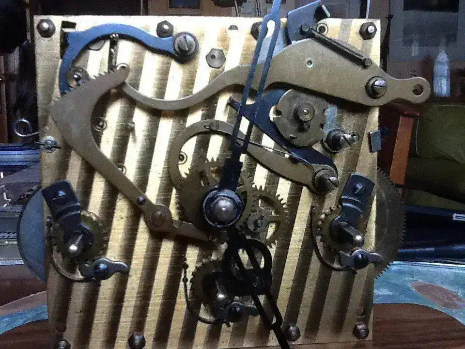

image.webpA través de la tableta me ha cargado la foto, ahí se ve el mecanismo. Gracias por el apunte de las flechas, pero eso lo tengo más que mirado porque ya me he leído vuestras respuestas a distintos temas...

bueno, no libera la sonería y lo único que me queda por hacer es ajustar la rueda de los cuartos, pero eso si que no sé cómo hacerlo. Rastrillo y rueda de horas parecen funcionar al unísono... Adjuntaré ahora la foto del de 1911 que me hace tanta gracia.
A ver qué opinión os merece... El copete me gusta porque no he visto uno igual...
Hola, según la foto, mientras que la rueda de cuartos, parece esta en la fase de tocar los 3/4, el rastrillo esta a medio camino de acabar un toque, deberias levantar la palanca que se ve bajo el trastrillo que es la que esta frenando el venterol de horas y dejar que acabe de tocar, hasta que se recoja el rastrillo en su posición de reposo, (Palanca superior azul apoyada en el lateral del rastrillo). Por otro lado el toque de cuartos parece que esta tocando o para tocar los 3/4. Supongo que ya lo habras hecho, pero todo ello se mueve por la palanca que sale del reloj a la derecha y que tiene un ojal al final. A veces los pivotes de freno de los venteroles, se doblan un poco y qunque se liberan, no llegan a pasar para iniar a girar. (Son los marcados con las flechitas en la foto del otro día). También puede ser que estén muy sucios los ejes de los venteroles, a veces también conviene animarlos a girar y ver donde tocan si no permiten mas que media vuelta. Un saludo
Creo haber hecho casi todo, y pienso que el problema está en la rueda de cuartos, puesto que los pivotes pequeños de las ruedas dentro de las pletinas no parecen atascados cuando activo la liberación. Sin embargo, mientras que funciona la rueda de estrella de cuartos que está en el minutero, cuando cae la pieza que está apoyada en ella se supone que debería haber desplazado la rueda de cuartos pero eso no sucede... Qué es lo que hace moverse la rueda de cuartos de arriba a la derecha? En este reloj es distinto porque en los otros que tengo la palanca de la sonería va apoyada con un pivote grande sobre la rueda de cuartos y aquí no.... Es la propia rueda la que tiene un pivote fino bastante largo pero no apoya en nada... Como no desmonte todos los relojes vintage de la casa no llego al cumple ni de broma... Gracias Tantdetemps por si se te ocurre algo sobre la rueda de cuartos...
