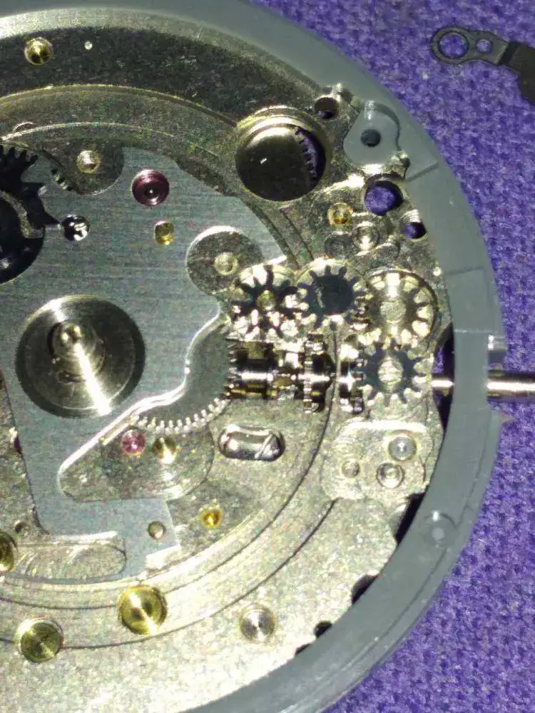

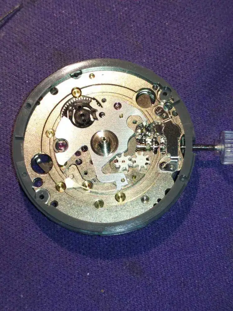

estoy cambiando el movimiento a un seiko5 poniendo un NH36. Ya tenia puestas agujas y montando para medir y cortar la nueva tija especifica de este movimiento y me he hecho un lio y no soy capaz de que la tija entre por completo. Solo entra hasta el punto de poder mover las agujas. Ahi se queda inmovil y no puede avanzar hasta el punto de remontar ni retroceder para mover fecha. La puedo extraer tocandole el punto G. Pero de ahi no salgo.
Buscando info en internet, pero sobre todo en este foro he visto esto
La tija no entra, Seiko 4205
y esto:
Ayuda colocar tija seiko lm vintage
Animado por las explicaciones he llegado a la conclusion de que la bascula no estaba en su sitio, pero al desmontar mi movimiento no logro identificar el problema, ni asocio lo que veo en mi movimiento con los esquemas, que por otra parte no son de mi movimiento.
Pongo la foto del mio para ver si alguien me puede guiar en el arreglo.
Muchas gracias por adelantado.

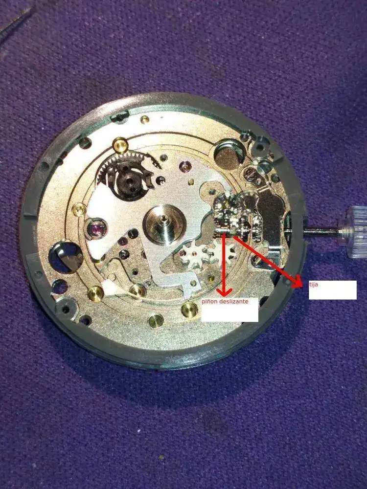

he resuelto gracias a la perspicaz vista y conocimiento de un compañero de este foro que me ha guiado a comprender el mecanismo.
en la foto se identifican las piezas involucradas.
hay que retirar la tija.
una vez retirada, el piñon deslizante puede sujetarse con unas pinzas y desplazarse hacia la derecha haciendolo montar sobre la bascula, que se encuentra en la foto por debajo de la tija justo donde de la señala con la flecha . una vez asentado, se sujeta con las pinzas y cuidadosamente se vuelve a introducir la tija. empujando con cuidado vuelve todo a asentar en su sitio. Y esto es todo.
no obstante ahora tengo otro problema y es que al dia de la semana no le funciona con el ajuste rapido. sospecho que tiene que ver con haber probado su funcionamiento mientras la hora estaba en las 12 de la noche. siempre he leido en los manuales de seiko que no se debe ajustar la fecha en esas horas nocturnas, pero no se que es lo qeu puede haberle hecho mal. si alguien tiene alguna sugerencia es mas que bienvenida.
me respondo por el tema del ajuste rapido del dia de la semana por si le sirve a alguien.
no lo he solucionado, pero se cual es el problema y probablemente se haya provocado por intentar hacer al ajuste rapido del dia entre las horas de cambio de fecha.
se trata del piñon de la tija que hace esta funcion que no engrana bien con la tija.
O sea que ojito y haced caso de los manuales de seiko que indican claramente no hacer ajuste rapido de fecha en horas nocturnas. yo lo sabia pero me pudo el ansia y la emocion de tener todo montado y no me di cuenta que tenia las 12 de la noche despues de haber montado las agujas.
