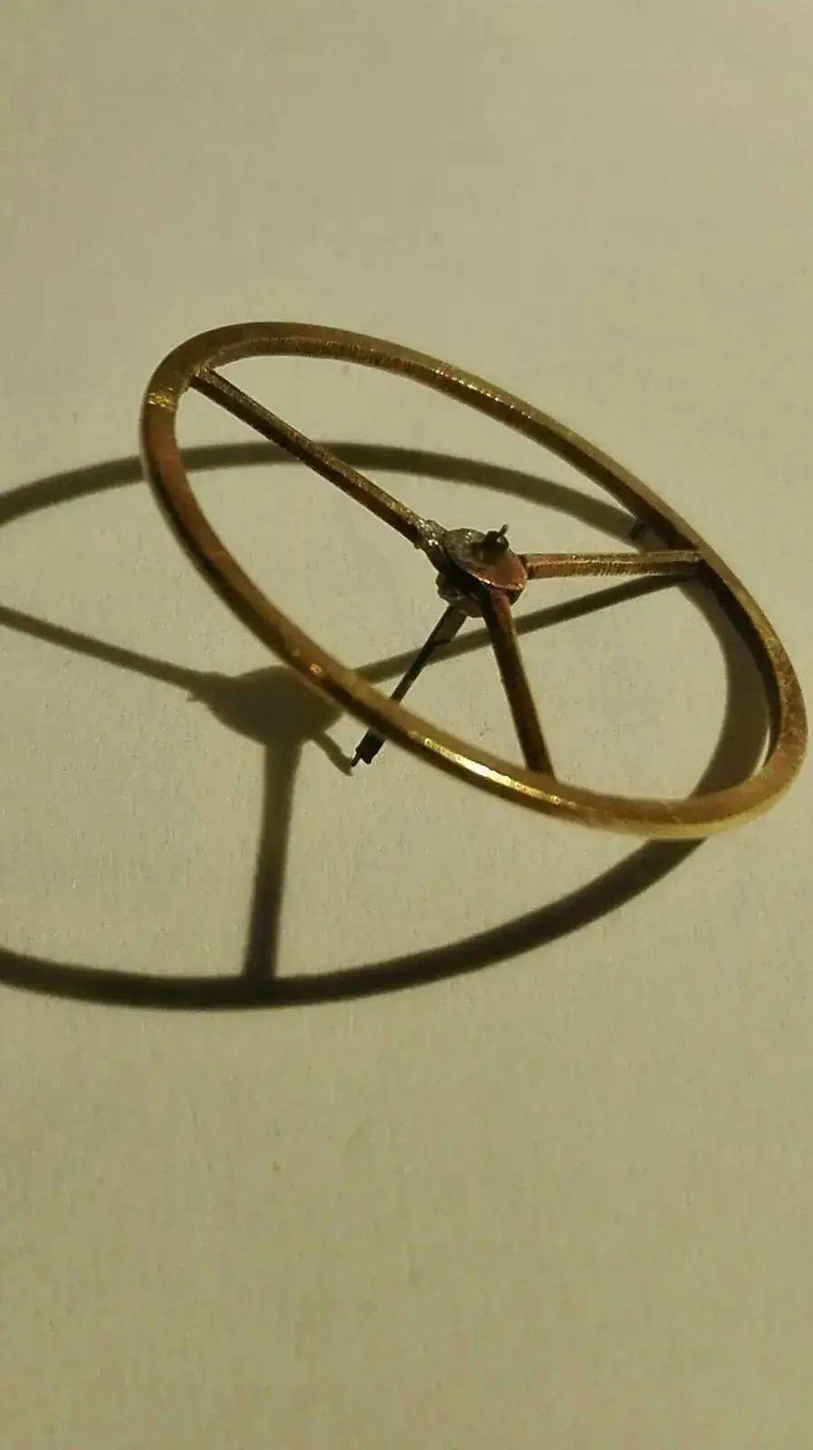

Buenas noches, estoy intentando soldar a la rueda de balance de un reloj de bolsillo verge fusee a un pin, la rueda es de latón y el pin es de hierro. La soldadura la estoy haciendo con estaño. El pin es muy pequeño menos de 1 mm, pero me está resultando imposible. El estaño no se pega al pin.
Es posible realizar esta soldadura?

Hola victor,puedes hacer una cosa con ese soldador, primero limpia bien el laton y lo pules con lana de acero luego lo estañas, luego haces lo mismo con el pin que quede bien pulido con la lana de acero, despues pones el pin encima del estaño de la pieza de laton y das calo con el soldador; no te quedara soldada la pieza, pero almenos te quedara pegada
El laton y el hierro, con estaño suelda mal,quiza seria mejor pegarlo con pegamento rapido (claro que es solamente mi opinion) es mas rapido y mas limpio.
Al final, he logrado pegarlo.
Enviado desde mi ALE-L21 mediante Tapatalk
Gracias a todos por vuestra colaboración
