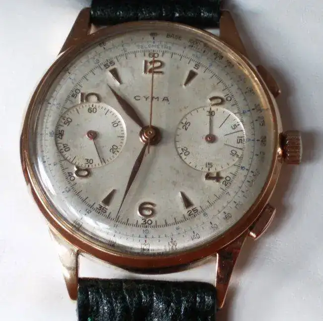

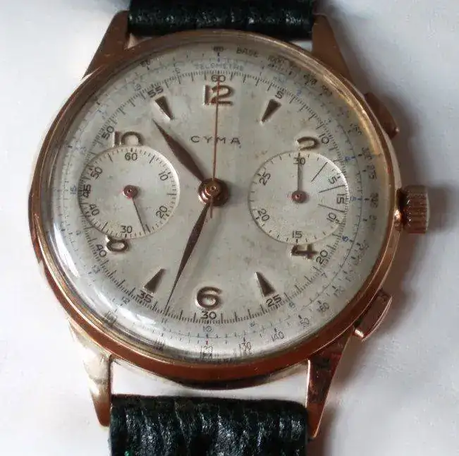

Buenos dias y gracias por vuestra ayuda, busco algo de informacion sobre este reloj por aqui que hay mucha experiencia en estos ejemplares. Saludos
¡Qué pasada!
Una preciosidad. Una caja de oro suiza y es un Cyma de los 40. Sobre la máquina tengo dudas, y sobre las agujas. Parece que tiene algo de óxido. Por la inscripción interna se le debió hacer una intervención en 1973.
Me parece precioso

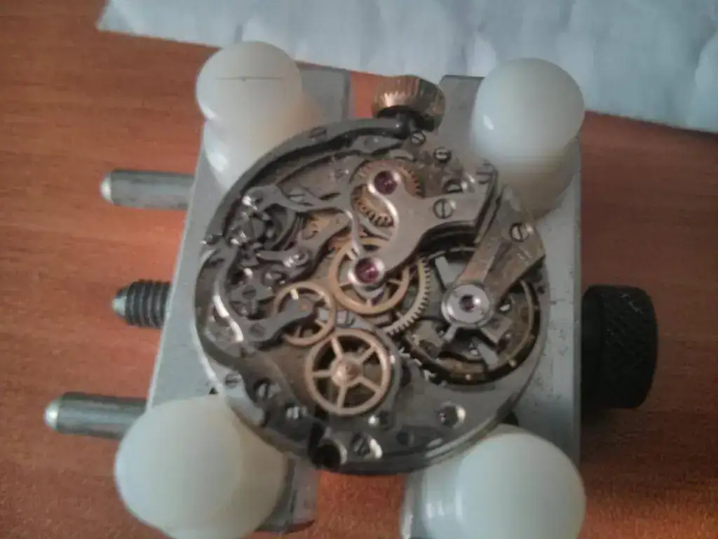

Sí, creo es un Valjoux 22, tuve uno similar un poco diferente la esfera menos rica.
Se observa oxido, debes comprobar que las funciones arranque, stop y vuelta a cero funcionan.
Muy buena pieza, escasa, poco visto y por tanto bastante valorado.

Tan pobre no la veo, a mí me gusta y ya me gustaría tener un crono de época.

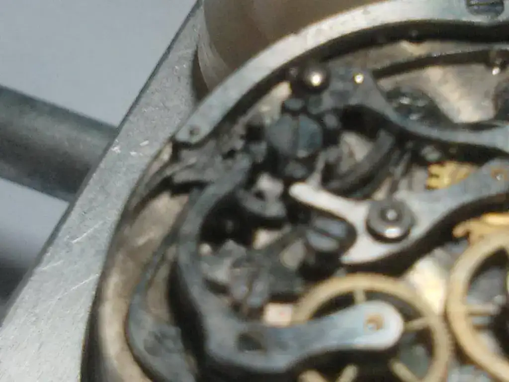

El movimiento un Valjoux 22, aunque me mosquea una pieza que remarco a continuación ¿un tornillote!
Y la foto junto al Val.22

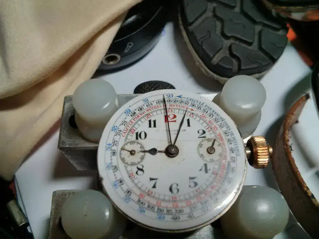

Ya esta la maquina en boxes, a ver si le doy vida :). Saludos
Sobre todo es primordial quitarle el excesivo oxido que lleva para ver si funciona correctamente, no sea que haya dañado piezas ( que se aseguren 1º )
Cram.-
De momento me van a sacar un presupuesto desglosado.Saludos

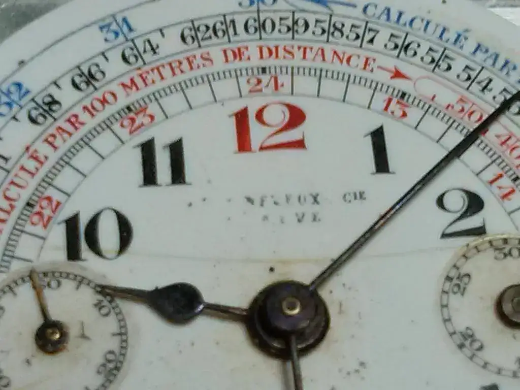

acabo de llegar del relojero y me comenta que la esfera se la llevan a barcelona y la maquinaria limpiandola y cambiandole el flex se queda nuevo. En dos meses subire fotos. Saludos
El calibre es absolutamente impresionante
Ese "tornillote" es normal, no se preocupen. Nada más pongan "valjoux 22" en imágenes de google y verán muchos en perfecto estado (de marcas coleccionables incluso) con ese, de modo que no fue colocado en ninguna reparación ni nada por el estilo. Algunos no lo tienen -o lo perdieron-. La función de ese tornillo es con su gran cabeza asegurar que el "gancho" o "uña" que articula con la palanca y hace girar la rueda de pilares no se salga de su sitio.
Me da mucho miedo lo que le van a hacer a la esfera de tu reloj :(
