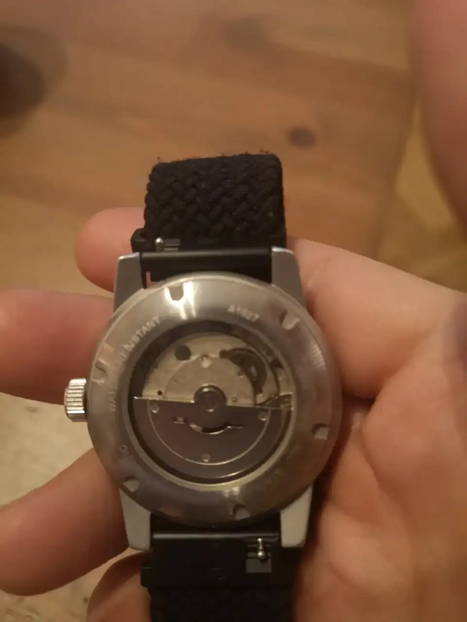

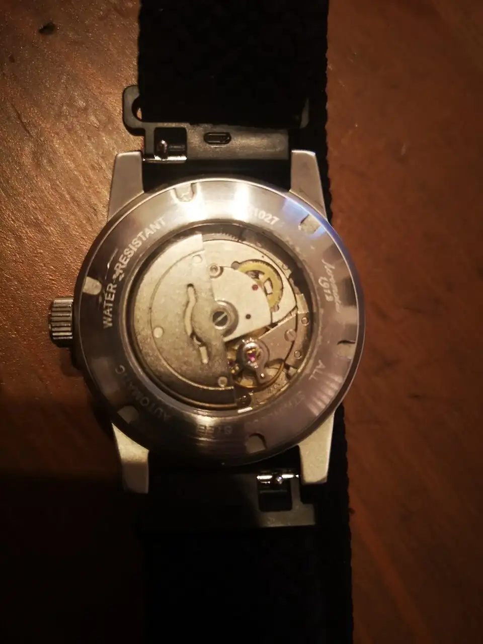

Buenas noches compañeros.
Una duda. Se ha llevado un trastazo enorme esta mañana mi querido Aeromatic (le tengo mucho cariño, ya se que es lo que es) si se me salió la aguja del segundero. El tema es que al ir a abrirlo para ponerla, que he quedado con la corona en la mano, y la parte de la tija que se había quedado dentro del calibre ha salido sola y se ha caído al suelo, con su consiguiente paso a otra dimensión (no hay forma de encontrarla). El asunto. Que haya salido sola la tija me indica que tiene daños que aún no he visto. Y visto que abrilo y buscar repuestos sería un jaleo, he pensado en cambiar directamente la maquinaria.
Sabe alguien si la que montan es un Seagull St 16 o clon? Me parece que si, pero no estoy seguro.
Pongo fotos.
Gracias!!!
Entiendo que ha dejado de funcionar...
La rotura de la tija puede ser simplemente eso. Yo diríanque es un calibre Miyota 8215 o un clon.
