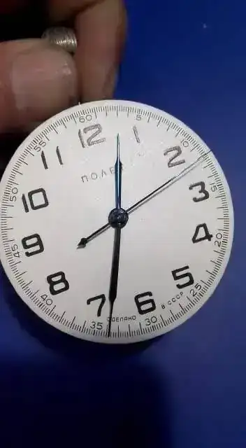

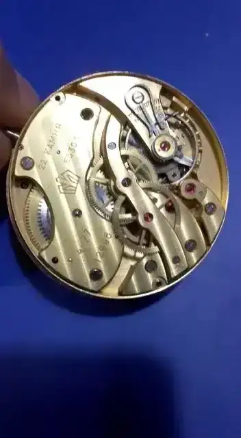

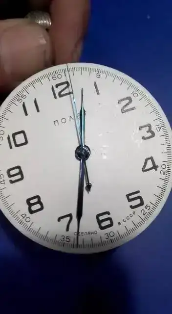

Imagino que alguno recordará este viejo hilo, abierto hace más o menos un año.
Hoy puedo decir que después de muchos días de travesía y avatares diversos, me hallo por fin cerca de Ítaca.
He reflotado el hilo, ya que quizá a alguno le guste saber que en este caso el show ha continuado donde lo dejamos. Si tenéis interés, puedo contar la infra-historia que ha llevado a este maravilloso reloj de nuevo a la vida. En realidad, sólo estaba dormido, a la espera de que alguien le despertase.
Gracias a todos los compañeros que comentasteis en el hilo y me animasteis.
