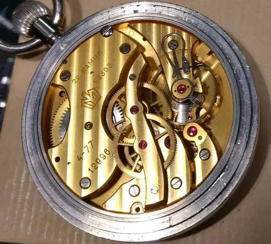

Soy el propietario de un reloj Poljot o kirova marino 53303 (reloj de cubierta) soviético. Para entendernos, no es el reloj de tres kilos, sino el de medio kilo. Se trata de un movimiento de gran calidad, pero que no conozco en profundidad.
Desgraciadamente, este reloj tiene el eje de volante roto. Tengo entendido que es uno de los mayores problemas que puede plantear un reloj de este tipo, y me da pena tenerlo así, como un reloj decorativo.

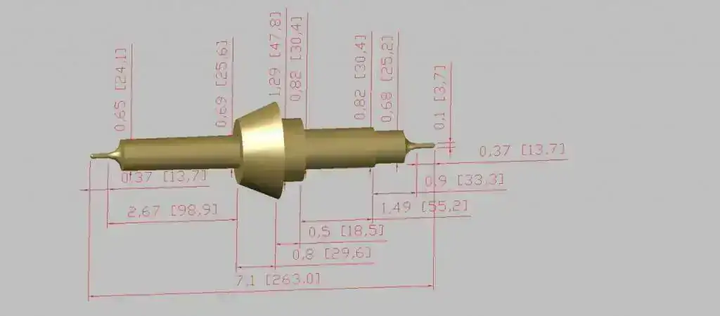

Extraído de este hilo donde tenían el mismo problema (atención compañero) el autor del dibujo, corrige alguna medición del dibujo, pero lo cita en el hilo)
http://forum.watch.ru/showthread.php?t=101828
En este link encontraras ejes a partir de 130E, por lo menos sabes que no parece tan difícil encontrar estas piezas

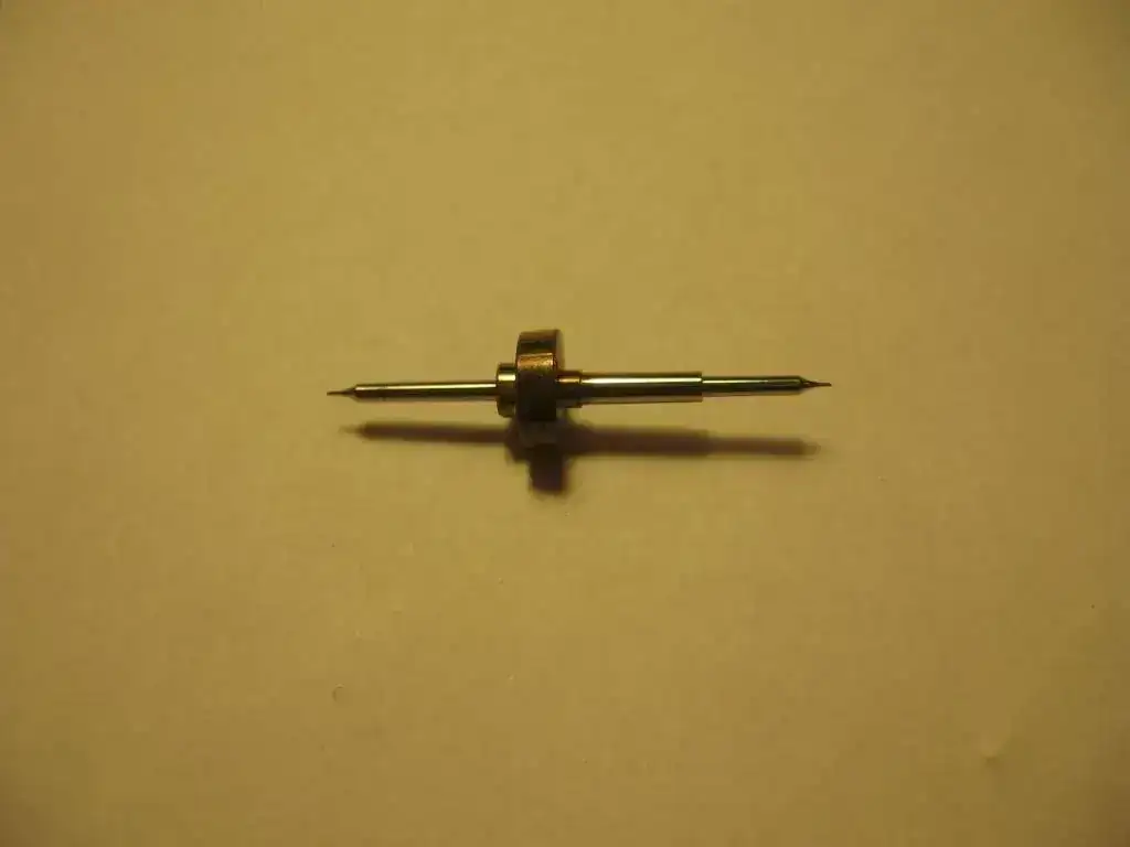

Dada mi ignorancia, dudo de si las piezas que muestro en mis imágenes son para el reloj de bitácora de 3 kgs., o bien para el reloj de mesa de 500 grs...o si la misma pieza vale para ambos relojes, porque los vendedores no lo aclaran....
Me he fijado en una de ellas y el vendedor indica: "RUSSIAN SOVIET SHIP USSR MARINE CHRONOMETER POLJOT KIROVA SPARE PART, "WILL FIT to ANY RUSSIAN 6MX MARINE CHRONOMETER".
Creéis que con estas indicaciones, sería también válido para un reloj Poljot 53303 de los años 70, en concreto de 1977? Ojo, creo que no, que se refiere al reloj de bitácora y no al pequeño de mesa.
Creéis que con estas indicaciones, sería también válido para un reloj Poljot 53303 de los años 70, en concreto de 1977? Parece que se dice que sí.

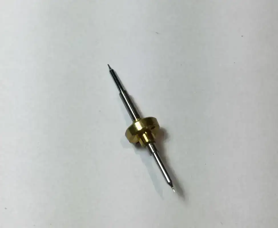

Ha habido novedades y han venido del fabricante ruso 6MX, al que había enviado un mail similar al que remití a poletx.
6MX me contesta y me indica que "In your photo - the axis of the balance of the marine chronometer, and not for deck watch.
I do not understand - what part do you need?"
Lo cual ya me dice que las piezas que puse en mi primer link corresponden al eje de volante del cronómetro marino (el reloj de 3 kilos) y no al reloj de mesa (el mio). Todos los días se aprende algo.

Voy a contestar a 6mx aclarando que mi reloj es el 53303 de mesa que sale en la primera imagen y que su eje de balante está roto, y que tengo que reparar ese reloj, y que si ellos me pueden suministrar la pieza.
Bueno, pues ha habido más novedades y por el momento son negativas.
El relojero español me devuelve el reloj porque indica que no puede arreglarlo. Así que ya veremos, pero puede que esto no tenga arreglo.

Hoy he recibido la pieza, que veis en la imagen, junto con un catálogo de la empresa rusa 6mx, que puedo escanear y subir posteriormente con un post del reloj, en caso de que todo salga bien. La pieza es muy pequeña y eso que es un reloj "grande" en comparación con uno de pulsera.
Aunque no es algo que me preocupe lo más mínimo, si todo saliese bien, el reloj conservaría su carácter ruso al 100%, ya que la pieza proviene de los herederos de la empresa estatal soviética. Eso sí, tanto la pieza que viene de Moscú, como el reloj, que viene de Vladivostok, han tenido que atravesar media Europa y medio mundo para encontrarse el uno junto al otro.

Quizá la mala suerte persigue a este reloj marino fabricado en 1977 en un país que ya no existe y del que sólo Dios sabe lo que habrá vivido.
El relojero al que encargué la reparación me ha informado hoy de que ha roto el eje de volante nuevo que le di cuando intentaba reparar el reloj, y me ha pedido que le consiga otro. Esto me resulta muy difícil en parte por el coste de la pieza, pero sobre todo, por la inseguridad que me causa el hecho de que pueda volver a romperse un nuevo eje de volante.
Ahora no sé muy bien qué hacer.... y estoy desilusionado y cansado, pero tengo claro que así es la vida, y simplemente en este caso la aventura ha terminado mal.
