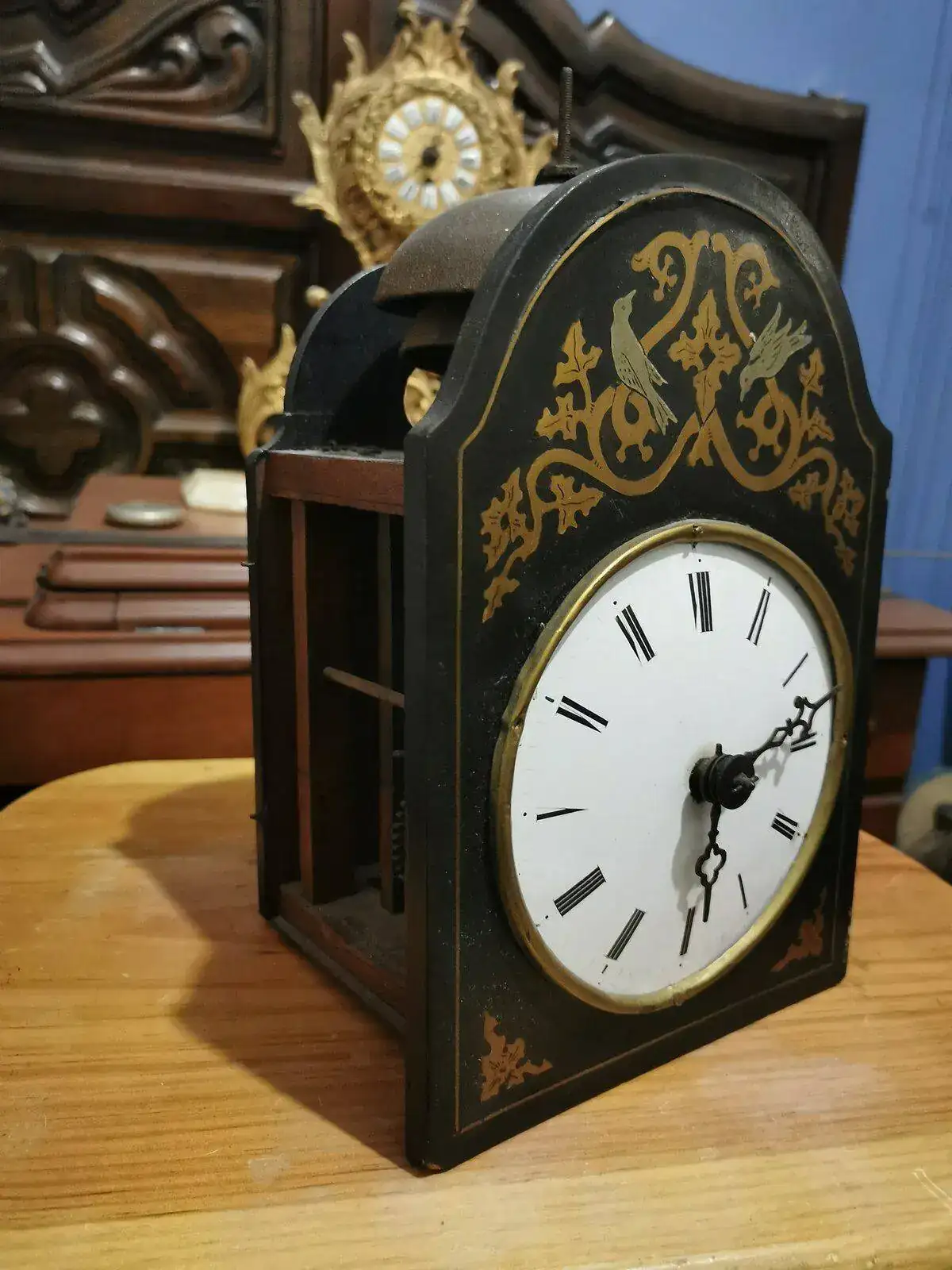

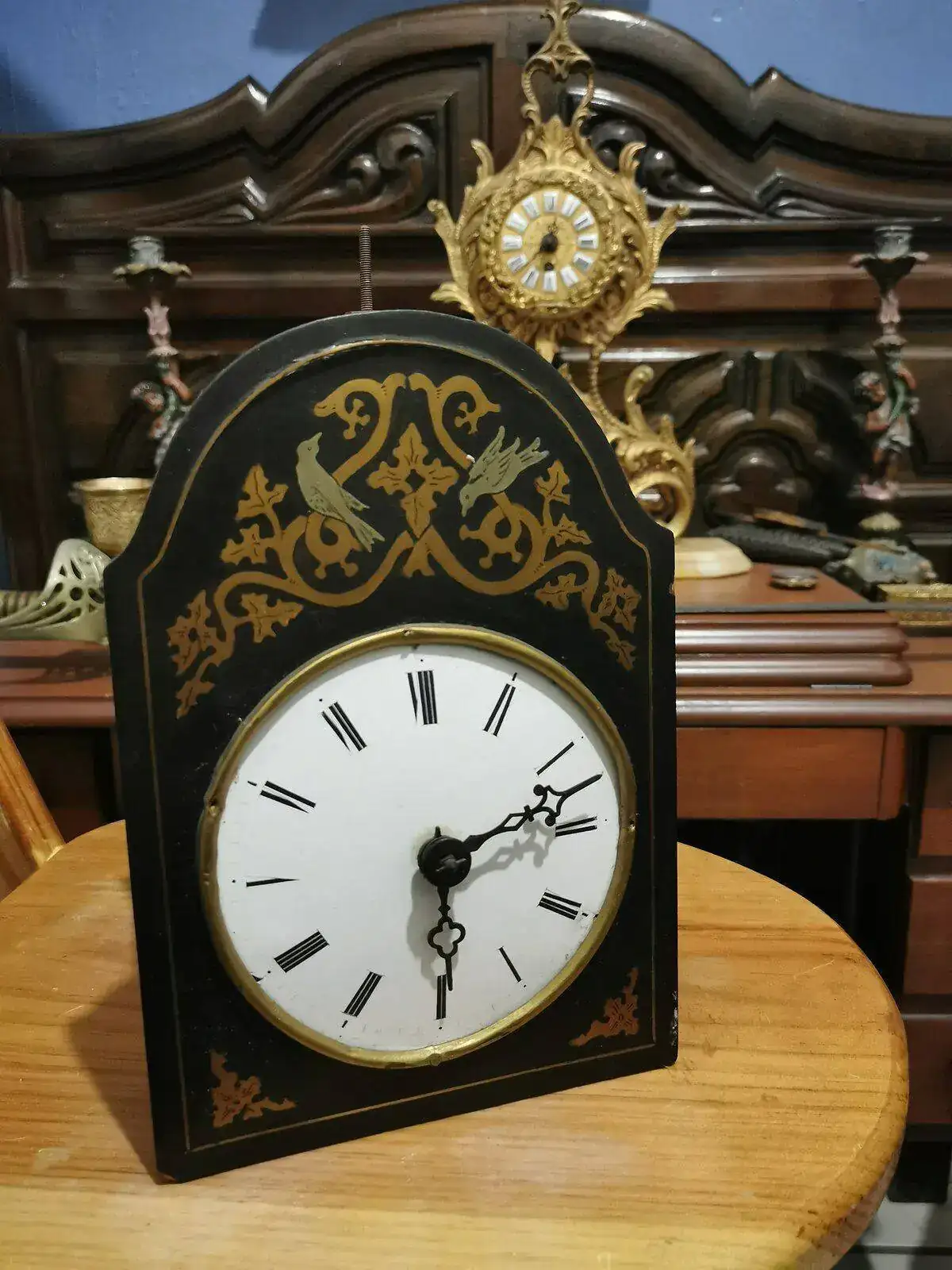

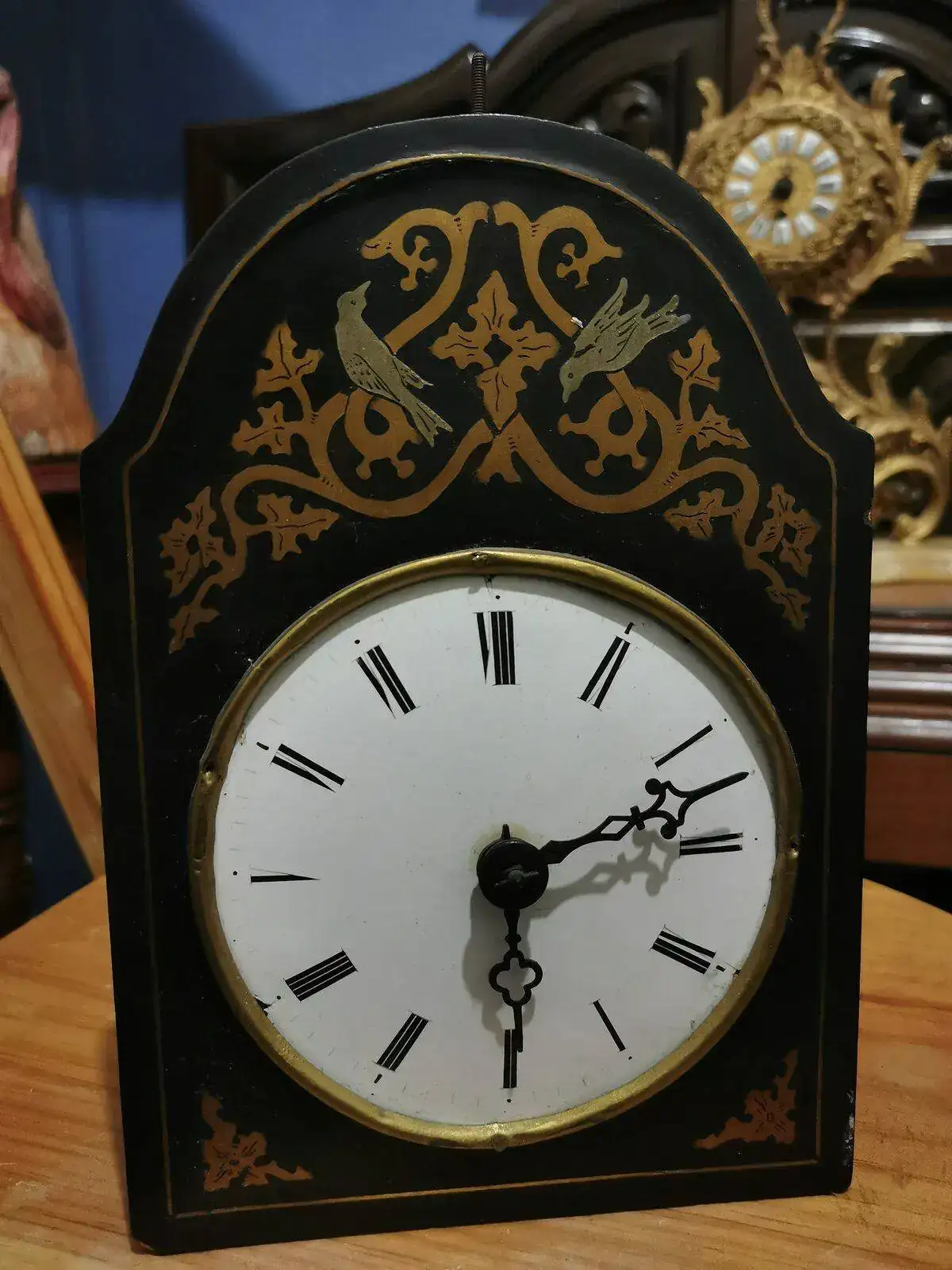

Buenas noches, tengo este reloj, estoy casi seguro que es de 1850 aproximadamente, si alguien tiene más datos se los agradeceria mucho, gracias de antemano por su tiempo

lo que mas importa es la maquina
Reacciones: Tomcarreno
Buenas tardes, disculpe tiene razón, adjunto la foto
¡¡¡ Qué maravilla de reloj !!! en todos sus aspectos, máquina Selva Negra, que aparenta ser de la 2ª mitad del S. XIX que parece bien conservada y, esa carátula, de estilo francés Napoleón III. Me parece un reloj muy coherente a la época de los emperadores Maximiliano y Carlota, digno de lucir en las colecciones del Castillo de Chapultepec.

Muchas por el tiempo y compartir sus conocimientos, excelente día un cordial saludo, y si es un reloj hermoso

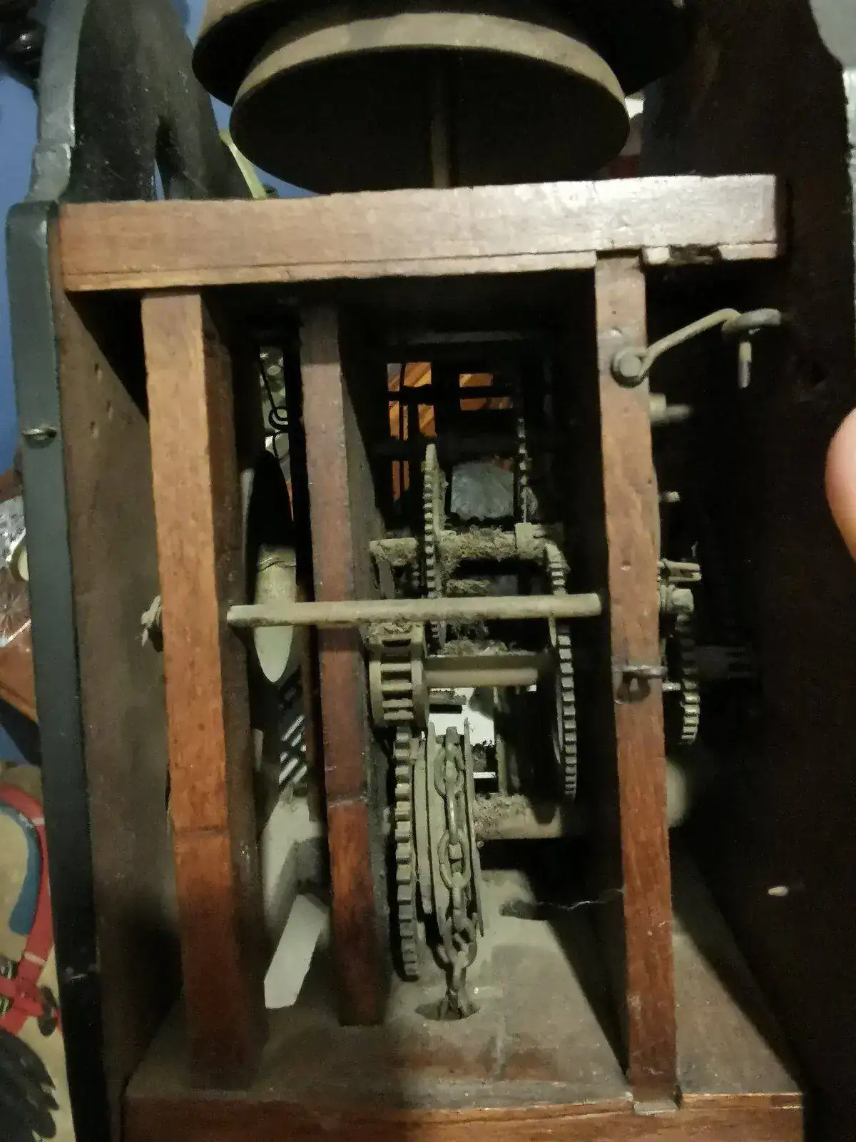

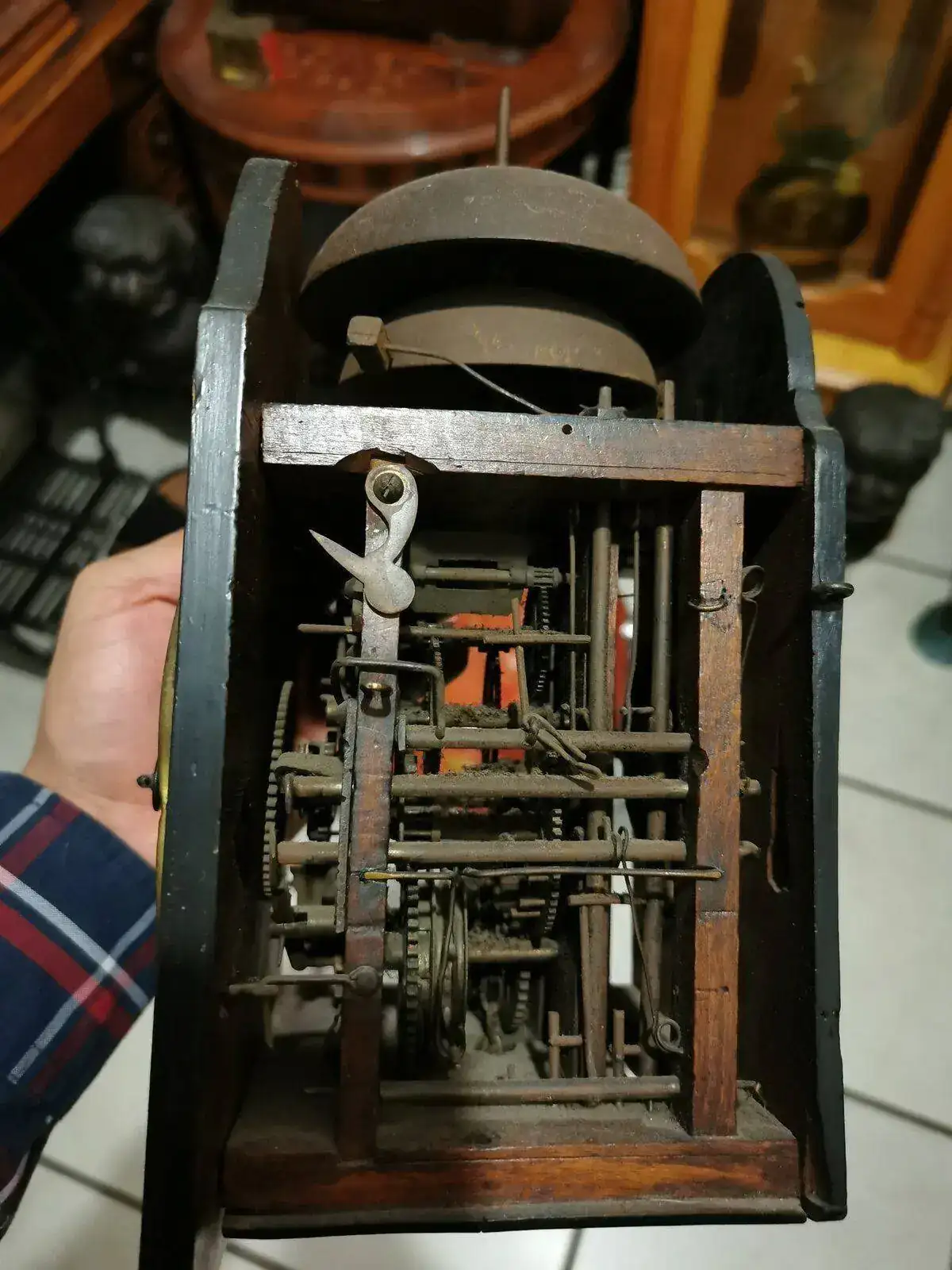

no se si te has fijado pero tiene dos campanas poco habitual , le falta un martillo, pon foto del otro lado..saludos

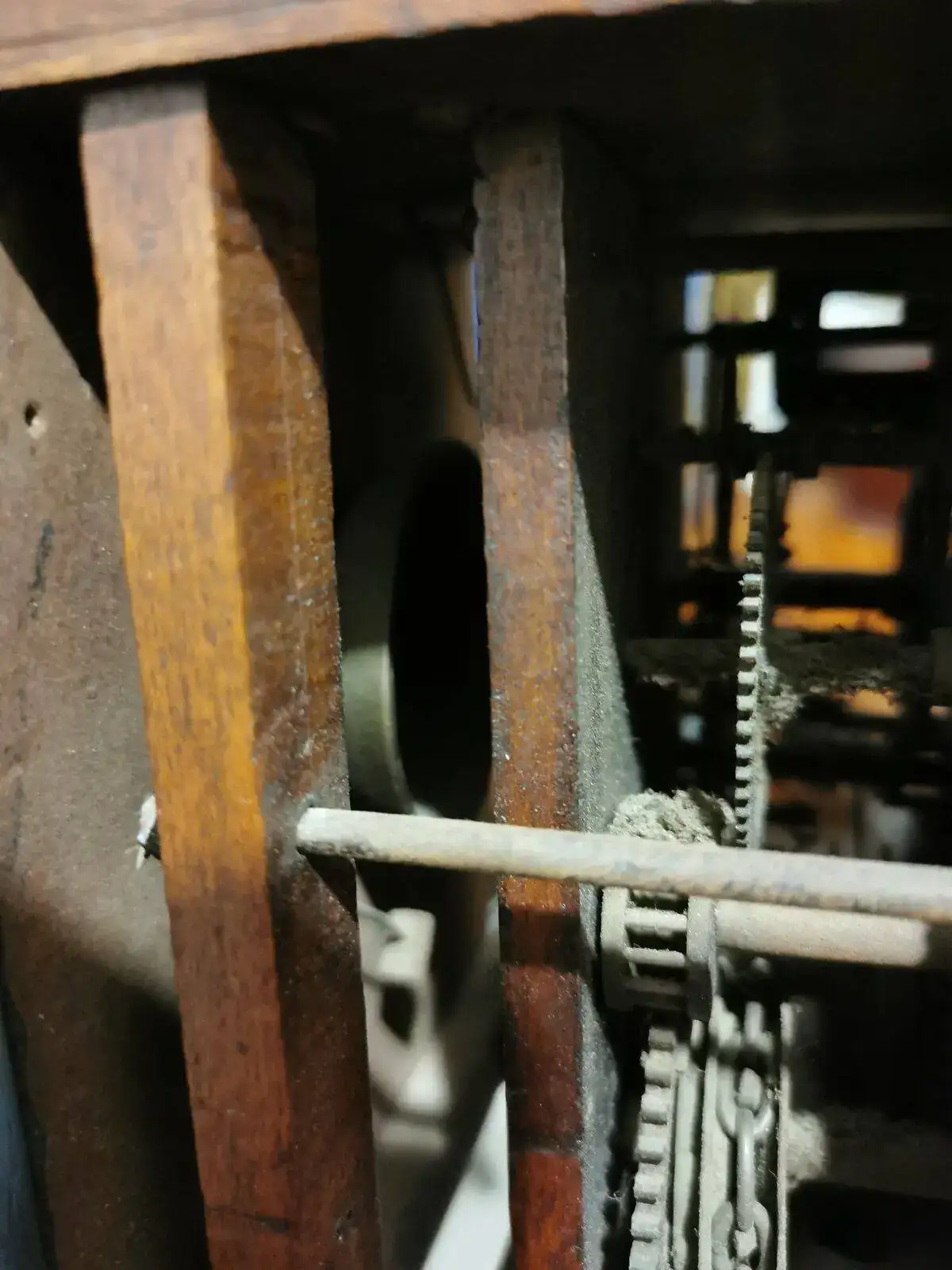

Muchas gracias, si de hecho tiene 3 campanas, una está adentro, adjunto las fotos, gracias por su tiempo lo aprecio
    58,9 KB · Visitas: 88
    76,5 KB · Visitas: 87
nada habitual..es de cuartos, cuantas pesas lleva

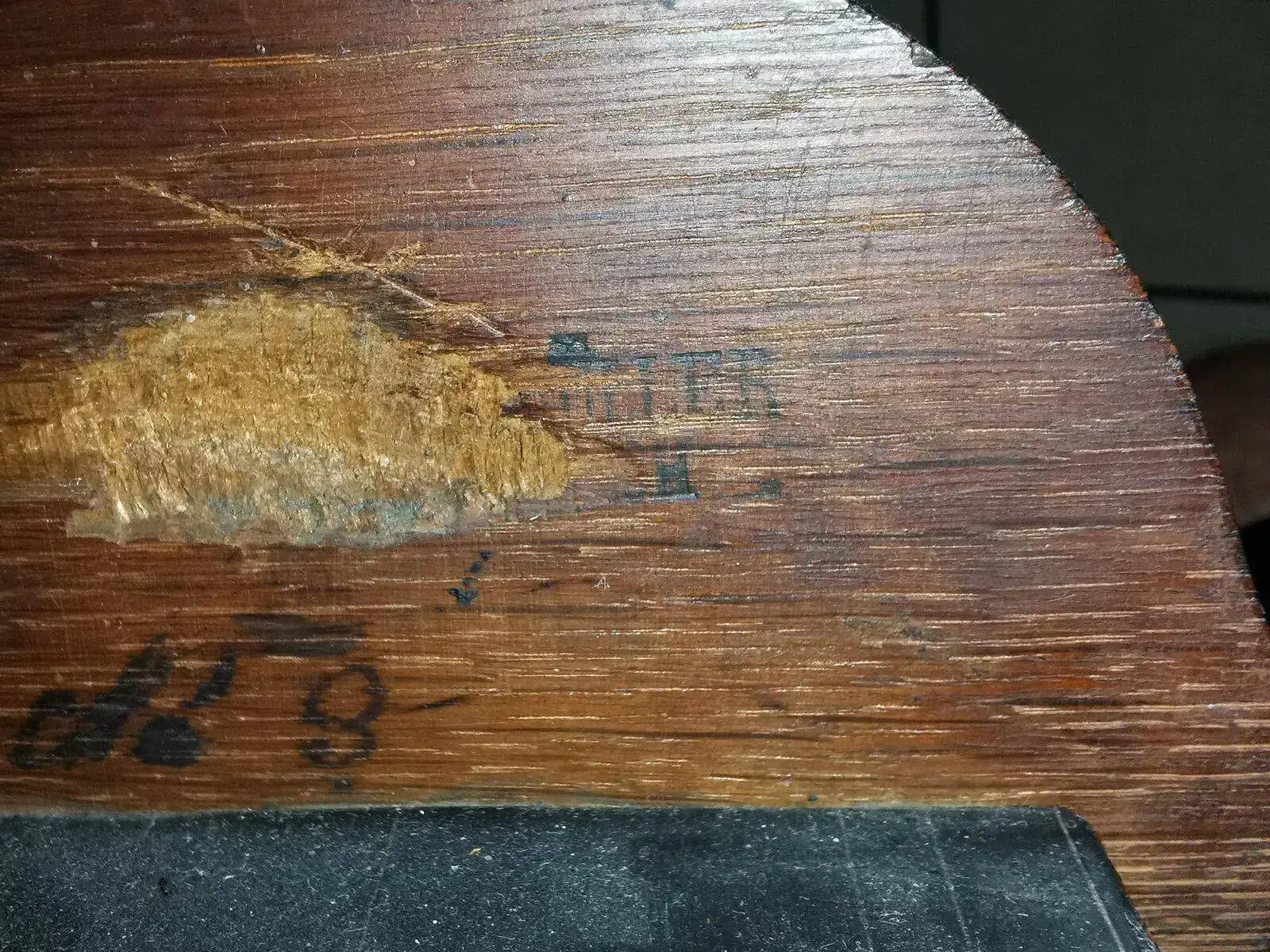

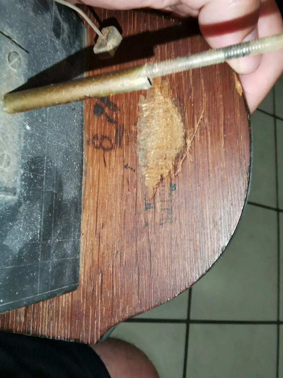

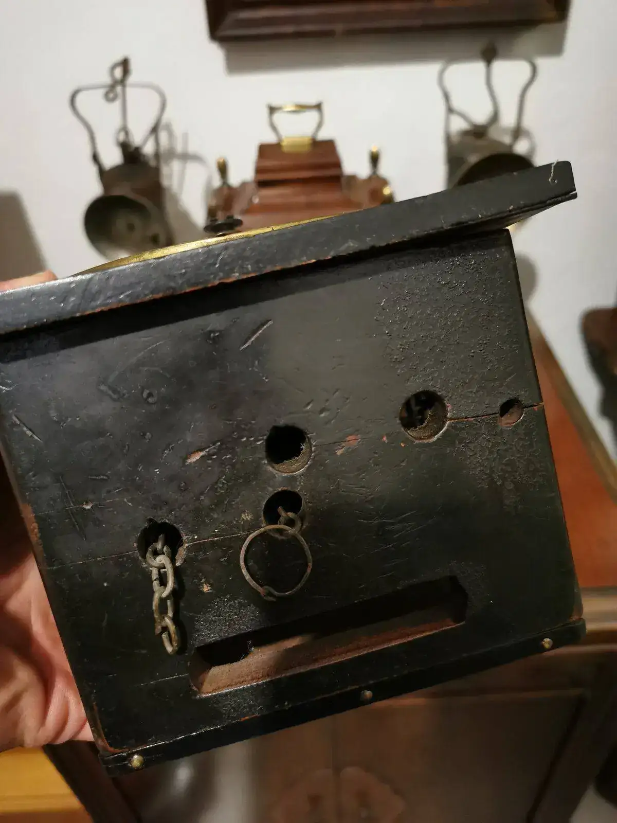

Me parece que dos, adjunto las fotos, también quite las campanas, y note unas letras, al parecer raspadas intencionalmente, también adjunto las fotos, las letras estas puestas en la madera marcandola, no se si me explique, haciendo cicatriz en la madera, no solo están pintadas, los dibujos que tiene parece lámina de oro, ya que a pesar del tiempo esta intactos, espero pueda ayudarme, gracias desde ya

Buen día:
Láminas de latón (en dos tonalidades) parece, oro no es.
Reloj con dos pesas que no parece llevar sistema de alarma, lleva el taladro por donde pasa el cabito que sirve para sincronizar los toques, además, los orificios por donde pasan las cadenas no están en línea, como en la gran mayoría de los Selva Negra. La esfera parece esmaltada (otra característica que no es habitual).
No acaba de cuadrarme el contrachapado (es lo que parece) con la trama horizontal en un Selva Negra del S. XIX. Las letras, depende del contrachapado utilizado, que podría pertenecer a una caja de cigarros puros, tal vez la tapa original fuese sustituida por deterioro.
Buen día:
Muchas gracias por su tiempo, así es no es habitual, lo mas seguro es que fue a pedido, sonaría creíble que la carátula fuera cambiada, si no fuera por el arte en las figuras y dibujos de enfrente, en persona están increíbles, y lámina de latón no creo, de eso si casi estoy seguro, lámina de oro, buen día, y muchas gracias
