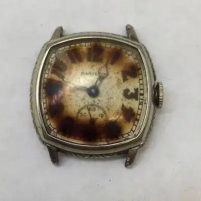

No pasa nada por tener un reloj pintado con radio. Otra cosa es tener toda una colección o manipular los diales y agujas sin tomar precauciones. Yo los evito, pero no los excluyo.
Tu reloj tiene un aspecto de lo mas inofensivo, pero siempre ante la duda hay que tener toda la precaución al manipular la esfera.
Adjunto una foto de un reloj pintado con radio, pero que da muchísimo mas miedo que el tuyo.
Espero que quien lo abra sepa lo que hace.
