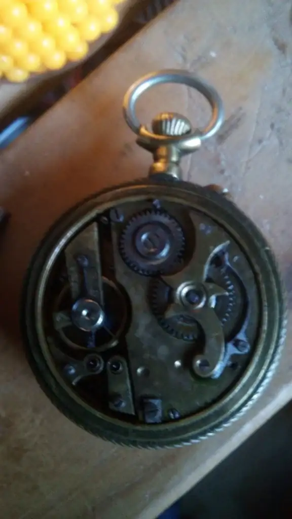

Buen día,
Un amigo me ha hecho llegar estas fotos de un reloj de bolsillo antiguo que no funciona. Alguien se atreve a echarle un vistazo a ver si se puede reparar? Algún relojero aficionado en la provincia de Barcelona?
Muchas gracias

Primero hay que ver porque no funciona para poder dar un diagnostico . A simple vista ningún relojero podemos adivinar lo que tiene.
Saludos .
Cram.-
Totalmente de acuerdo con AS1130.
pero puestos a elucubrar, apuesto por las tres averías del 99% de los relojes:
O esta sucio, o tiene roto un pivote del volante o muelle real roto.
Danos pistas. Dinos si funciona y se para o no marcha nunca.
Intenta mover CON MUCHA DELICADEZA el volante con un palillo o mejor aun pinzas. Y me refiero a moverlo en sentido lateral y vertical, ademas de circular, para ver si esta firmemente sujeto por sus pivotes o alguno esta roto. La cuerda...¿ carga o gira sin resistencia ni fin?...
Venga, ayudanos para que podamos ayudarte...

Hola, tiene la cuerda dada a tope. El volants parece firme y gira.
Las agujas una vez liberadas con el botón giran mediante la rueda y se mueven bien...
Pues entonces, sin poder logicamente asegurarlo, todo apunta a que le hace falta una limpieza a fondo para eliminar las grasas y aceites resecos y endurecidos que no le dejan latir.
para ello, hay que desmontarlo entero y limpiarlo.
Llevalo a un relojero que no sea un cambia pilas.

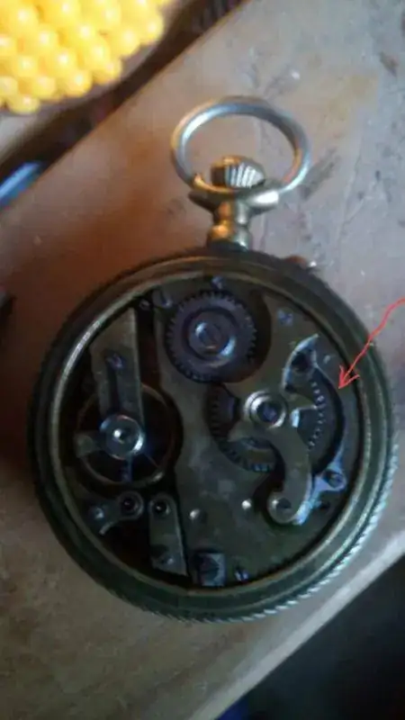

No veo como liberar la cuerda dada a tope.
Tiene toda la pinta de lo que comentas, compañero. Limpieza a fondo y a ver...
No se ve muy claro, pero apostaria a que la pieza que te señalo, es la que mantiene el muelle real en tension.
Debes sujetar con un destornillador la rueda que engrana el barrilete, para que no se descargue violentamente, y al mismo tiempo, con otro destornillador pequeño, separar la pieza marcada hacia atras, para liberar la rueda del barrilete.

Este reloj hay que desmontarlo completamente para ver si todas las ruedas estan correctas y que no tengas alguna mellada, si todo está correcto ya puedes proceder a hacerle una buena limpieza. Revisa que el ancora haga bien el escape, y que la boca de ancora esté en condiciones, y así pasando por cada pieza del reloj, también mira que no sobresalga ningún tornillo mas de la cuenta y frene con algún rodamiento del reloj.
