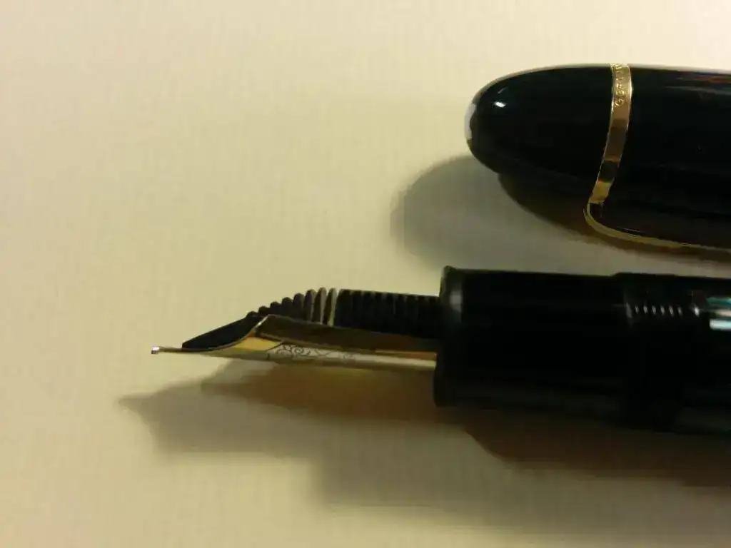

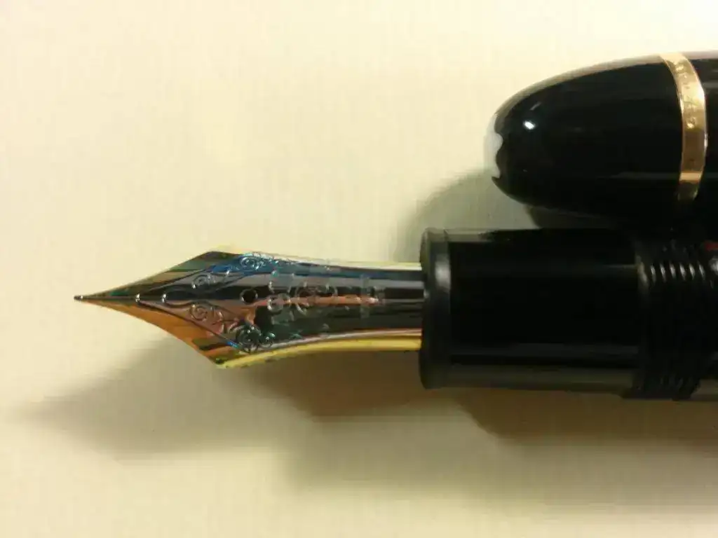

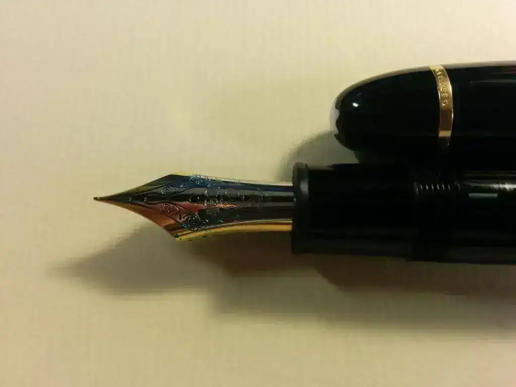

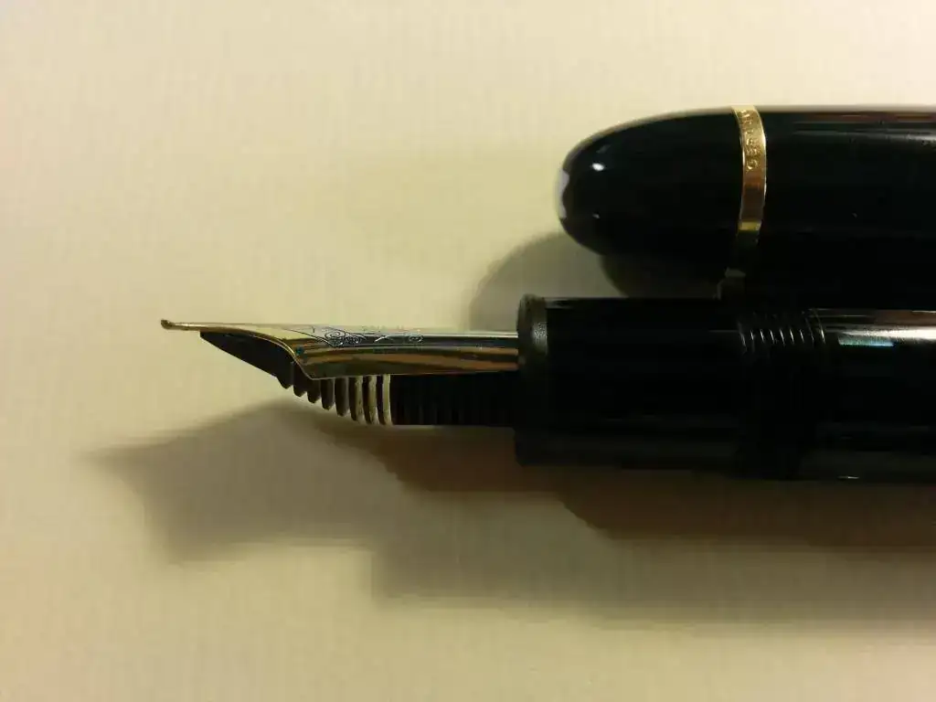

me ha regalado una persona muy especial una pluma Montblanc 149, y me ha surgido una duda. Por lo que habéis comentado otras veces, el flujo de las Montblanc, al igual que las Pelikan, suelen ser más anchos que los de otros. Lo que ocurre es que esta pluma es supuestamente un EF y escribe más ancho que los F de otras plumas que tengo. No viene ninguna marca en la pluma y tampoco traía la pegatina que suele llevar. Pero lo que más me ha llamado la atención, y perdonad mi ignorancia, es la forma que tiene la punta del plumín. No se si está doblada, pero es como si la bolita (perdonad mi lenguaje tan técnico) en vez de estar por debajo, como en todas las plumas que tengo, estuviera por arriba... Las fotos las he hecho con el móvil y se ven bastante regular, pero en las que está de lado se puede apreciar eso que explico. Está bien el plumín?, es así como debe estar? Cómo podría realmente saber el tamaño del plumín? He leído en otros post que si no viene con la pegatina ni con la caja original sólo se puede hacer por comparación con otras con el mismo tipo de plumín, pero si no conozco a nadie con esa pluma y plumín, me lo podría mirar la casa Montblanc? Saldría muy caro que sólo me miraran eso? Y la última, sería muy costoso cambiar el plumín, si realmente fuera otro, por un EF? Muchas gracias a todos, es un regalo y me jodería bastante que le hubieran tomado el pelo a mi hermano.
IMG_20140610_122232.webp IMG_20140610_122310.webp IMG_20140610_122326.webp IMG_20140610_122340.webp
A bote pronto y con las fotos, yo diría que es un EF y está perfectamente normal. Sí, un EF de MB puede escribir más ancho que un F de otras marcas.
Pon una muestra de escritura y te lo confirmamos. Que haya líneas horizontales y verticales, porque ahí los MB EF son fácilmente reconocibles.
Tienes una muy buena ppluma, ni se te ocurra levarla a MB: dudo que puedan reconocer el punto.
Si no estás a gusto con el grosor del punto tienes dos opciones. La cara es enviarla al servicio técnico de MB a que te cambien el plumín. La cosa se pone cerca de los 300,-€. La económica es enviar a Joseph a que lo afine. No creo que cobre más de 40,- €. Te deja un punto a tu medida y con un desempeño estupendo.
Por las fotos yo sí diría que es un EF, y que está en perfecto estado.
Hola:
Tienes una MB149 con plumín EF de 14 kilates bicolor, en perfecto estado. Por la marca en el clip (Germany) es de las anteriores a introducción del número de serie y posterior a la unificacion alemana (a no ser que ponga W.Germany y no se vea en las fotos). El plumín es una maravilla, más flexible que los actuales de 18 kilates tritono. Por los elementos que presenta, se puede datar entre el año 89 y 91. Si de verdad no te gusta el punto, lo mejor es que la vendas tal cual, pues hay muchos aficionados, entre los que me encuentro, que valoran mucho esa pluma tal cual está. No la lleves a un servicio técnico, pues te pondrían un punto moderno, como mínimo, perdiendo gran parte de su gracia.
Los puntos de Montblanc tienen un tallado un poco peculiar y en ese grosor se puede notar especialmente que los trazos verticales son más finos que los horizontales, lo que produce una letra muy personal. Además, ese plumín es semiflexible, por lo que da mucho juego.
Enhorabuena, te recomiendo que la disfrutes y no la cambies por otra.
En las fotos yo coincido con los compañeros y lo veo como un EF de MB 149. Hay que tener en cuenta que en la práctica MB ya no hace puntos EF en la linea Meisterstuck.
Muchísimas gracias a todos los compañeros, todos los días se aprende algo nuevo. Al ver el extremo del plumín levantado hacia arriba me había asustado un poco. Bien, ahora me toca acostumbrarme con el grosor del plumín, tengo la letra pequeña y con este me obliga a abrir un poco más de lo acostumbrado al escribir para no pisar las letras. Sabía que era antigua, y que están mejor valoradas estas piezas que las modernas. La verdad es que le voy a hacer un monumento a mi hermano y a mi mujer. Muchas gracias.

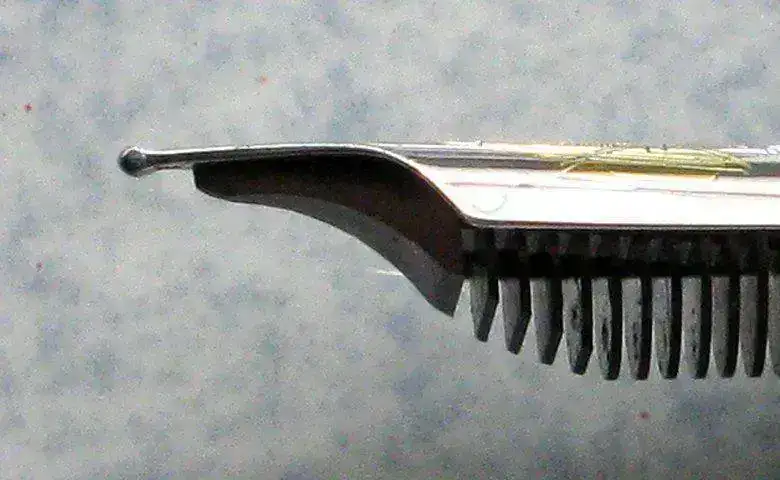

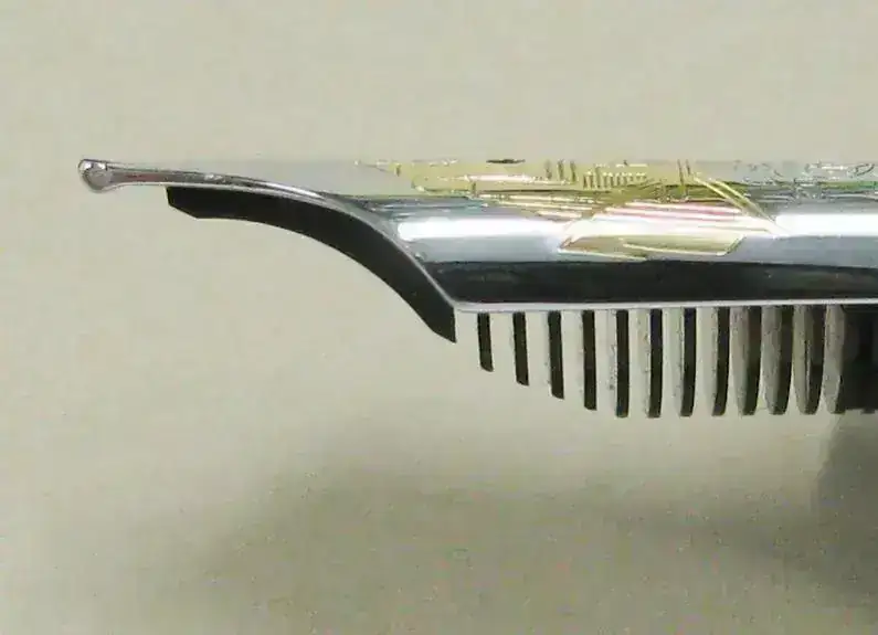

En la primera imagen puedes ver cómo la parte superior de la punta del plumín "tira parriba", como en la tuya. No me gustaba. Se la llevé a Joseph y la dejó como puedes ver en la segunda imagen.

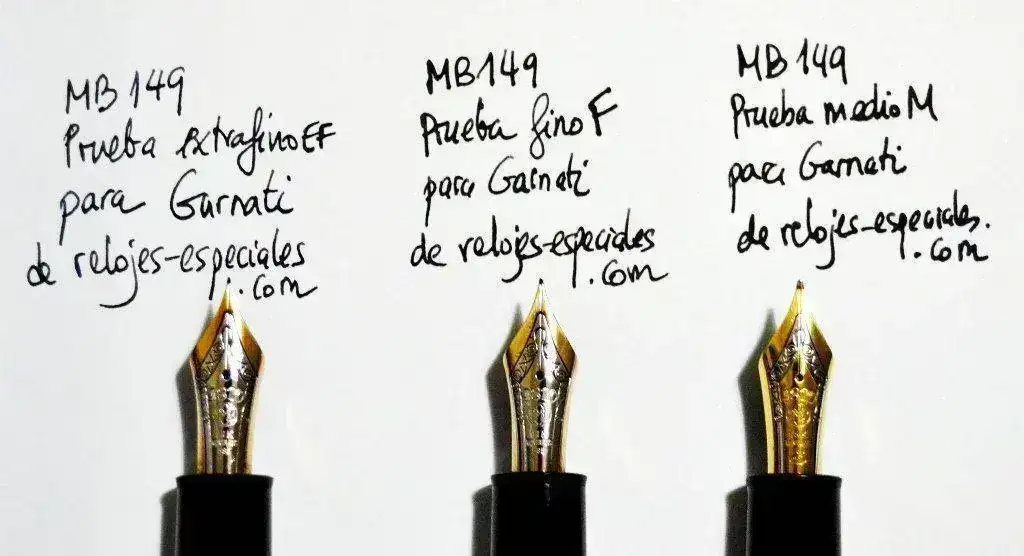

A ver si esto te ayuda....

Parece un EF de MB como te dicen los compañeros. En ello coincido.
De todas formas en las Boutiques de MB tienen un juego especial de plumas de este modelo con todos los puntos posibles, si lo quieres refrendar, solo te tendrias que desplazar y por comparacion mirarlo.
En cualquier caso aunque sea un EF (que todos creemos que lo es), en esta firma, estos no son demasiado finos.
Cambiar el plumin no te compensaria (creo) en ningun caso.
El iridio parece mas respingon de lo habitual (muy poquito, [en mi opinion]) pero si escribe bien, no raspa, el flujo es correcto, los gavilanes estan bien alineados y el alimentador tambien, no me preocuparia en absoluto.

Por si te sirve de algo, yo tengo dos MB146, con plumín EF y escriben más grueso que el F de pelikan M800 por ejemplo.
Muchas gracias a todos, adrianllg sí que me ha ayudado. A bote pronto creo que se parece más al F más que al EF, pero si comentais que es más grueso que el F de Pelikan, que también tiene fama de grueso... Le doy una semana de uso intensivo y decido.
