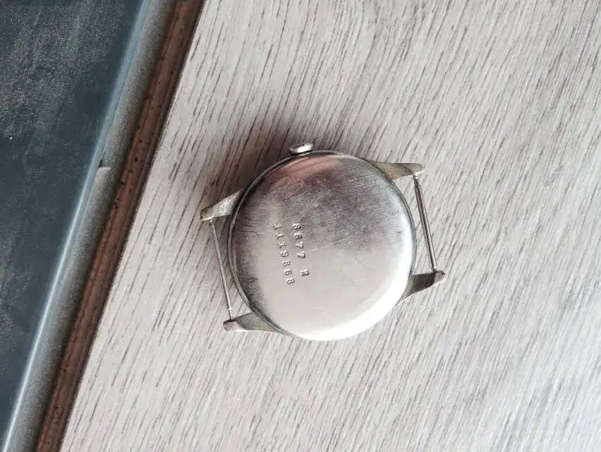

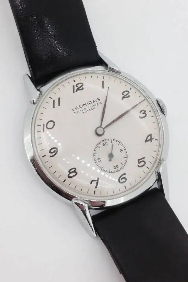

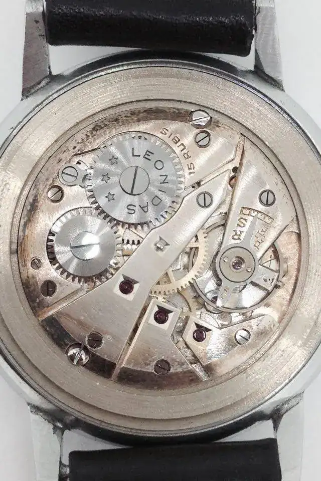

Buenas noches a todos, como estoy de vacaciones y tengo tiempo libre, quiero pediros ayuda para un reloj Leonidas que tiene el eje de volante roto y no sé ni yo ni mi relojero identificar el calibre para poder buscar el eje de volante y como sé que vosotros sabéis bastante más que yo por eso recurro ha vosotros, os dejo las fotos que tengo por si ayudan a identificar el movimiento.
Hasta mañana por la tarde no tendré más fotos del movimiento, gracias de antemano a todos.
Enviado con señales de humo desde mi cueva .

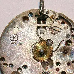

Hola yo creo que es un calibre Felsa 294
Esta marcado debajo de la esfera ;-)
Hola Molotov, desconozco el calibre, pero se le ve bien elaborado, esos
mecanizados para encastar los rubís, no los había visto nunca.
En definitiva me parece un reloj precioso.
Que lo has restaurado totalmente ??
Disfrútalo con salud.

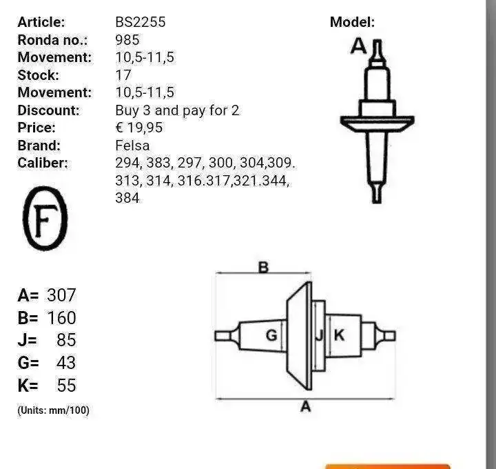

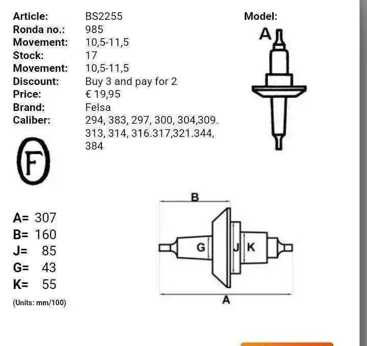

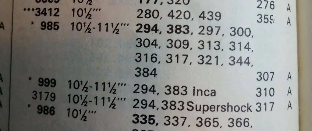

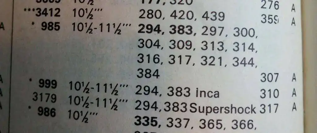

Espero que esto te sirva
Sacado del catálogo Ronda

No no esta restaurado es un viejo "nos" eso me dijeron, que se llevó un golpe por su anterior propietario, y yo lo compre averiado.
Hola molotov:
coincido con razzi, FELSA 294. Justamente tengo una encima de la mesa de un relojito que pronto os mostrare. :D
Hay algún eje a la venta en la Bahía.

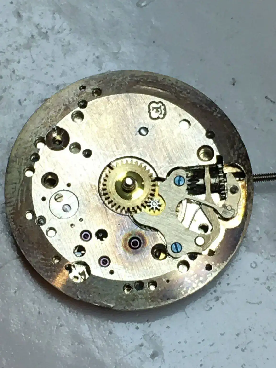

Buen día Molotov; por favor, le puede sacar el cuadrante y coloca una foto y sino dice el calibre... por el rte. de tiret??
además mida la máquina. El calibre Felsa 294 es de 10.5/11 lineas y esta máquina aparenta ser mas grande??
Gracias, Saludo, Luis desde Argentina
Gracias por la respuesta Don Luis, esta tarde voy a ver al relojero que lo tiene él y haber si le sacamos el cuadrante.
Bueno pues finalmente esta tarde hemos abierto el Leonidas y lleva un calibre Felsa de ¿12 líneas?
Dejó la foto sin el cuadrante.

Bueno , pues muchisimo mejor, pero es que me daba la impresión que tanto
la caja como la esfera habían sido rehechas.

A mí también me parecía restaurado pero igual por foto no se aprecia bien. Muy bonito de todas formas

El el otro día cuando le desmontó la esfera mi relojero para ver la referencia del calibre le pregunté si le parecía que hubiera sido repintada y me dijo que no y que la caja tampoco.:yhoo::
Precioso reloj y qué suerte encontrarlo en ese estado. A ver si encuentras la pieza y puedes disfrutarlo pronto!
