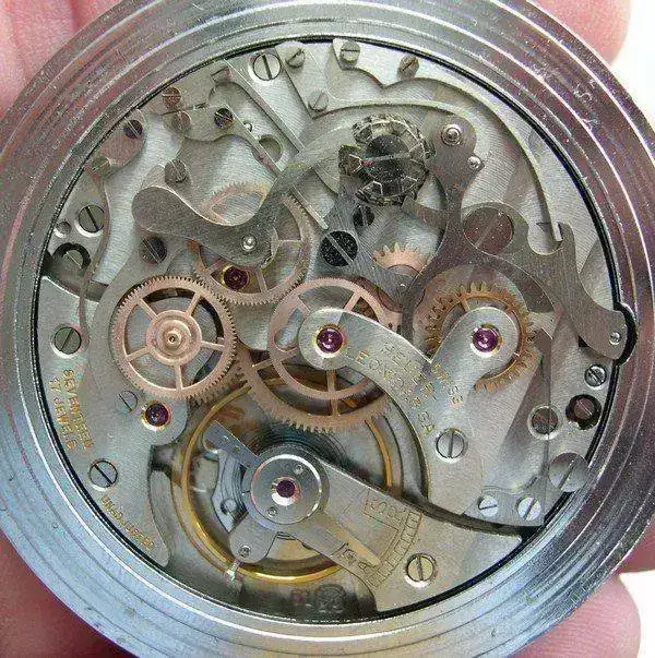

Pongo dos fotografías del calibre por si pueden ayudar a D. Luis.
Un abrazo.
He averiguado,que VC presentó ya en 1917 un crono con contador de 30 minutos y pulsador coaxial
Buen día Nico; el mov chrono que muestra tant - es muy distinto a estos dos que usted nos muestra o me parece?.
Un saludo y gracias. Luis desde Argentina
En realidad sí, parecen distintos... aqui una foto con detalle del primer movimiento,
el que nos muestra Tant.... faltan algunas piezas :-P

Buen día tant; este mov. parece ser una adaptación del cal Valjoux 61 con modificaciones. Le cortaron un brazo al puente y le eliminaron la rueda acumuladora de minutos y el rte. de esta acumuladora. tan - es todo lo que puedo decirle. Un saludo y gracias. Luis desde Argentina

aqui va una foto de un valjoux 61
