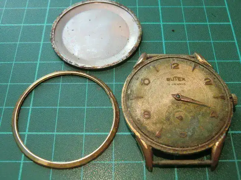

Hola me llamo Michel soy de bilbao y este es mi segundo post en este foro .Me gustaría restaurar este reloj con vuestra ayuda, ya que mis conocimientos sobre relojes es muy escaso.
Bueno ya veis el estado en que esta el reloj :Le falta la aguja de los minutos y los segundos y también el cristal.
La esfera esta que da pena, intentare adecentar la un poco ya veremos como.

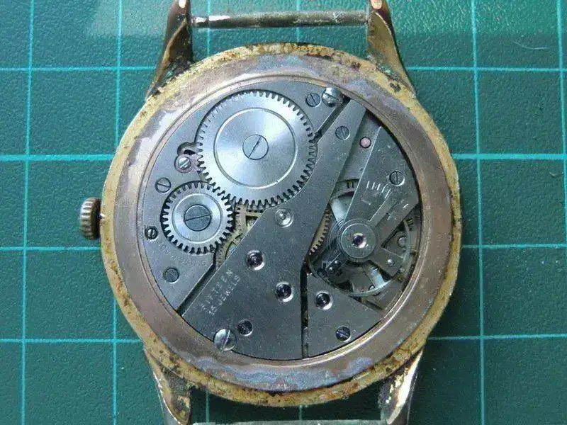

Os cuento lo que le veo, si intentamos dar le cuerda no permite mover la corona ,en sentido contrario si que permite girar la corona .
Si intentamos ponerlo en hora solo permite el giro de la aguja de las horas entre las 4 y las 6 .El trozo de segundero no se mueve.
Me gustaría desmontar el movimiento para ver que le ocurre y así aprender un poco sobre el montaje y desmontaje de relojes.
No tengo ni idea de como hacerlo::Dbt:: así que aquí espero vuestra ayuda.
Por la inscripciones que veo en la tapa del reloj veo que ha pasado por relojero el año 64,69,72,75,78,82 y la ultima 94.
La caja tengo intención pulir la y mandar la dar un baño de oro de 20 micras .La tapa de la caja(acero inox) la pulire y la intentare dejar lo mas decente que pueda.
Cualquier ayuda que me deis para realizar este proyecto sera bien recibida.:ok::

Las restauraciones de esfera,las llevo a Ruiz Revuelto en Madrid y me suelen cobrar 25 euros.He visto esferas en peor estado y han quedado nuevas.
Cepillar la tapa trasera es muy facil y no se tarda nada.El baño de oro,me suelen cobrar entre 30 y 40 euros pero hay que dejar bien la superficie a tratar para que quede perfecto.
Por la pinta,la maquinária debe estar oxidada y te aconsejo que se quite el eje volante lo primero (para no dañarlo) y limpiar todas las piezas con tricloro.
Si una vez realizado ese proceso,todas las piezas están funcionales,solo queda montarlo y ajustarlo.

Buen calibre... AS 1130... De antes del 1950 . Con un buen repaso y puesta a punto aguanta lo que le eches...

En cuanto al puente,me refiero al conjunto entero.Si no has tocado nunca una maquinaria de este tipo,se entiende que has de extremar precauciones.Si te cargas el eje,te resultará mas difícil restaurarlo...
Una vez retirado,junto con el áncora,mete el conjunto de maquinaria a limpiar en tricloro y compruebalo.Si solo necesita una limpieza,con eso debería bastar.Si persiste el oxido, limpieza y si tiene alguna rueda mal ajustada,pues se ajusta.Otra cosa es que tenga algo roto,en ese caso se buscan fornituras y se cambian...
