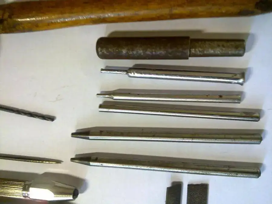

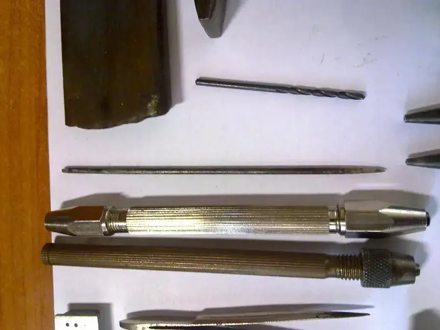

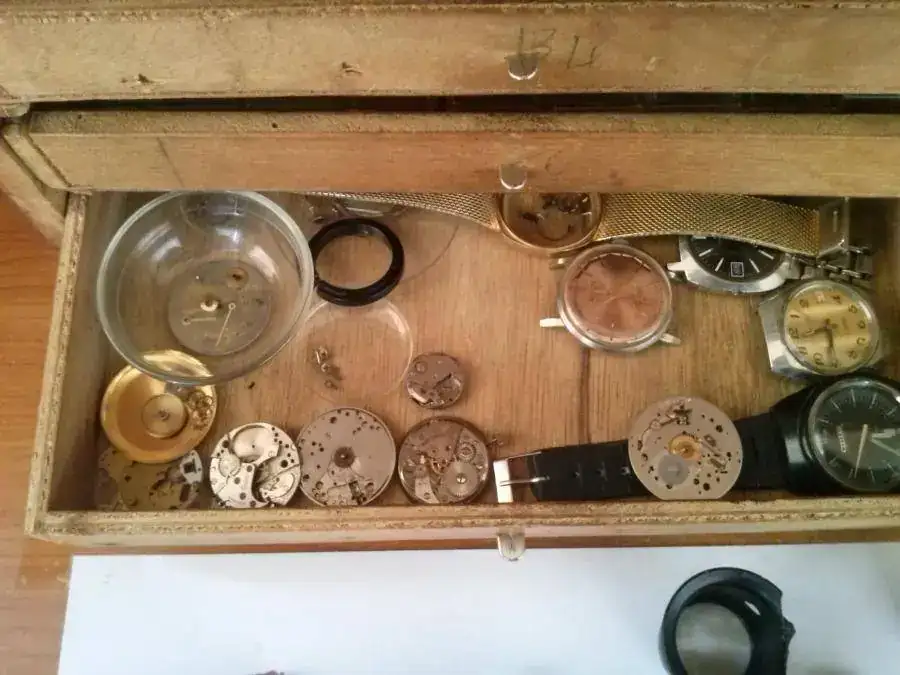

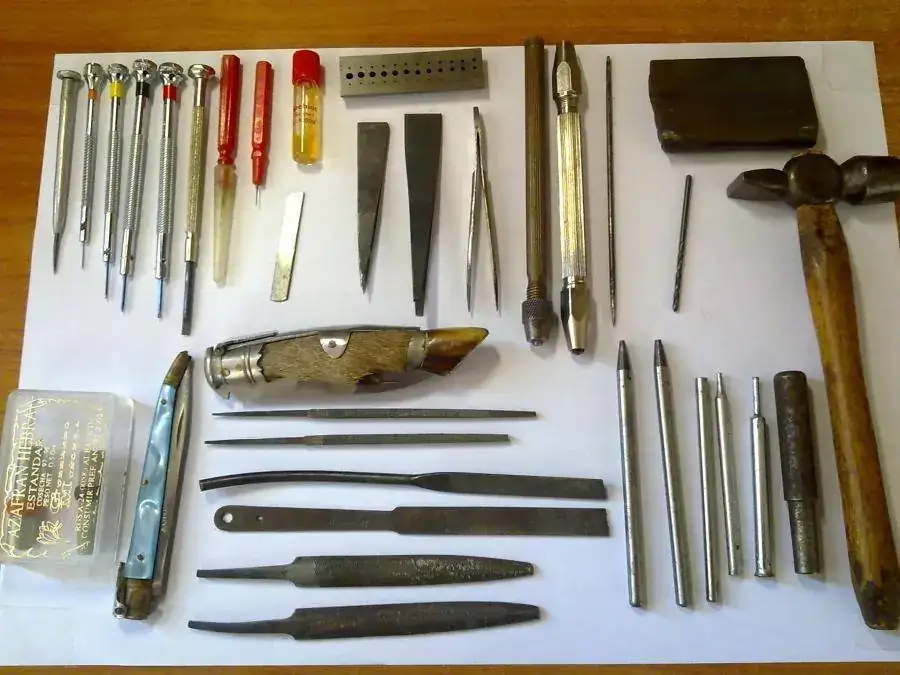

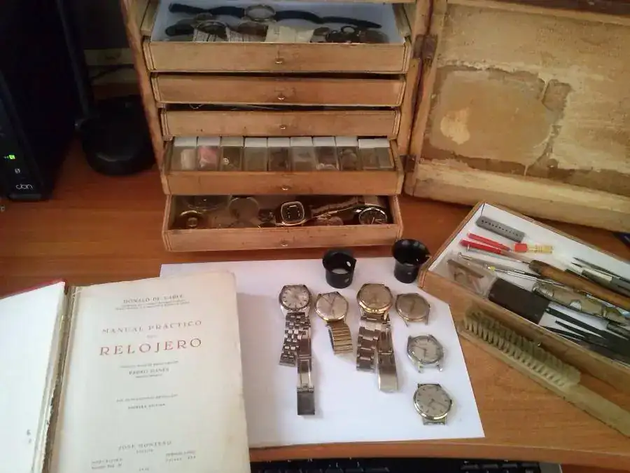

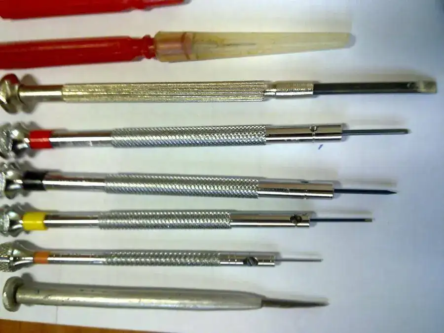

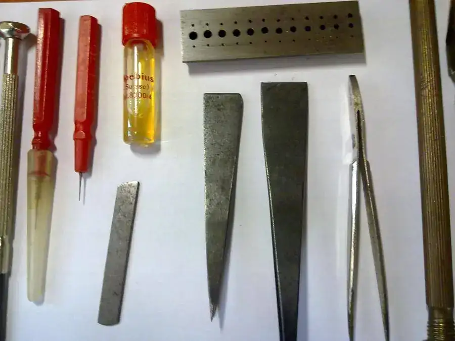

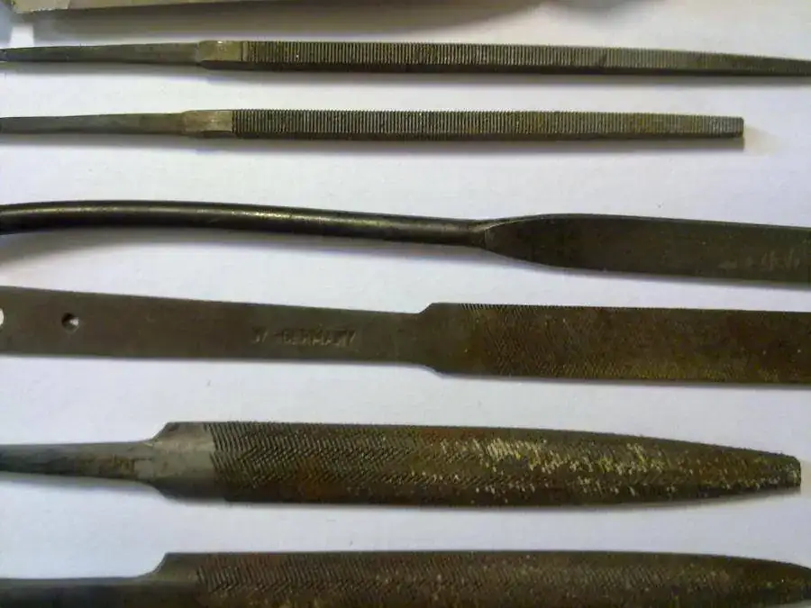

Hola a todos:
Me llamo José Luis, y como puse en el hilo de presentación estoy empezando en este mundo apasionante del reloj, ya he conseguido reparar la tija del dogma de mi padre, la herramienta que tengo basicamente se queda corta, me podrian decir a juzgar por las fotos que incluyo, 08032013045.webp08032013043.webp08032013044.webp08032013046.webp08032013047.webp08032013048.webpque me faltaria, muchas gracias.
José Luis
Así, a bote pronto, echo en falta una llave jatxa para abrir relojes a rosca.
También faltarían útiles para quitar y poner agujas. Y, aunque con lo que enseñas podrías hacerlo, también se podría tener un aparato de los de ajustar armys.
Y edito ahora que me veo en el avatar: ¿Y la lupa?, ¿Ande está la lupa?.

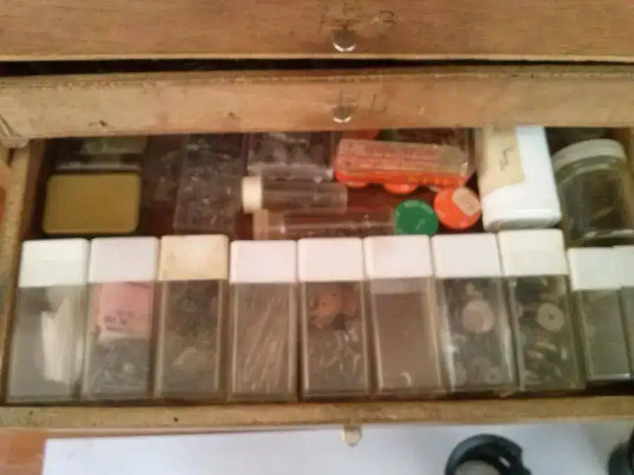

Si, no puse las lupas por que estan impresentables, tengo que comprarme unas nuevas tengo una de 3x con rosca y aumento, mas otra de 5x, por ahora me apaño con ellas hasta que renueve ese material. En el foro de presentación he colgado alguna foto y creo que se ven.
Por cierto, ¿ que es un armys?, añado una foto de las lupas, se ven entre el cajon de abajo y los relojes.

Qué es todo estoooooo..!
no, es broma :clap:
En mi modesta y limitada opinión,
en los destirnilladores vas bien, esos con puntas cambiables,
son AF, y Bergeon el más fino, de 0.50.
Podés comprarte un par más de aceitadores,
y una aceitera de baquelita que son baratas.
Pareciera que te hace falta una brusela buena, para algo fino,
de todas formas, había hecho una lista que no pretende ser completa ni mucho menos,
pero algo de material hay, bueno y en precio.
https://relojes-especiales.com/threads/ayuda-descifrar-calibre-y-como-sacar-la-tija.265384/
A lo mejor ayuda en algo.
Alvaro
Hola golipo, gracias por contestarme, la brusela no se lo que es si me lo pudieras explicar te lo agradeceria . un saludo
Podríamos añadir
Saca agujas, tipo palanca que son las más simples y simpre las vas a usar:
estas son caras, hay otras similares chinas que hay que rebajar un poquito,
o te las hacés con herramientas de dentista en desuso.
con eso, protector de esfera, también puede ir un papelito o radiografía,
pero este tiene 0,15mm y es bien barato
Un Rodico (la pasta, para múltiples usos, desde limpiar cuadrantes y tomar contrapiedras o
sostener piezas muy pequeñas a absorber exceso de aceite.)
Util para colocar agujas
también te lo podés hacer.
Hay gentes del sur que usan palitos de chupachups :D
Es muy válido, si hay varias medidas.
Juego de posa máquinas
y algún porta máquinas de metal.
Pera de aire?
Eso es lo que se me ocurre ahora.
Aquí hay otra lista, donde salen algunas cosas
Alvaro

Bruselas, brucelas, o pinzas de Bruselas (se supone que eran los primeros en usarlas para manipular diamantes)
son las finas pinzas para trabajar y manipular las partes del reloj.
Acá los tipos básicos con sus números y formas.
Gracias, me ha ayudado mucho encontre la lista y bueno poco a poco ire aumentando la lista, comentarte que tengo dos pinzas, una del 3 y otra del 5, lo que ocurre es que estan en un relojero por que estaban imantadas, aunque comprare antimagneticas.
Aqui en Alicante solo hay un almacen, tiene web
, pero si navegas por el, veras que tiene los precios muy caros asi que el que has puesto de barcelona me biene bien.
José Luis
Bueno, otra cosa que debes conseguir,
un desimantador.
No sólo para las bruselas, sino para las piezas del reloj.
es una buena inversión.
Y no hace falta comprar el más caro, debe haber unos baratos, sin marca,
basta que tengan bobina y estén bien aislados.
mira no se qué bruselas eran, pero algunas que se imantan son muy buenas,
por ejemplo las de acero al carbono de Dumont,
son de lo mejor que existe, y pueden imantarse y herrumbrarse si no se cuidan,
pero es un detalle,
las puntas se conservan maravillosamente y te durarán toda la vida si las cuidas.
Siempre compra buenas bruselas, suizas si es posible.
Compras una vez.
un saludo
