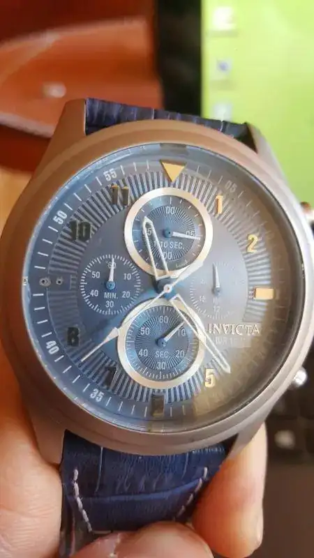

Mi hermano tiene este reloj invicta y me ha pedido ayuda para reparar el dial. Como veis se le ha saltado el índice de las 9 y le anda suelto por la esfera. En la foto se encuentra a las 3 pero no se aprecia apenas.
El caso que yo hasta ahora no he hecho mucho más que adaptar armis y cambiar pilas de cuarzos...
Mi pregunta es si es más fácil quitar el cristal -no parece haber mucho hueco para hacer palanca- o acometer por detrás quitando la tapa.
Qué opináis?
Gracias por adelantado.
No veo que ese cristal se pueda sacar fácilmente luego habrá que sacar la máquina con los riesgos que conlleva.
Así no se puede quedar así que habrá que asumirlos.
Saca la máquina con su esfera por atrás. No intentes quitar el cristal. Si no estás seguro de poder hacerlo, al relojero.
