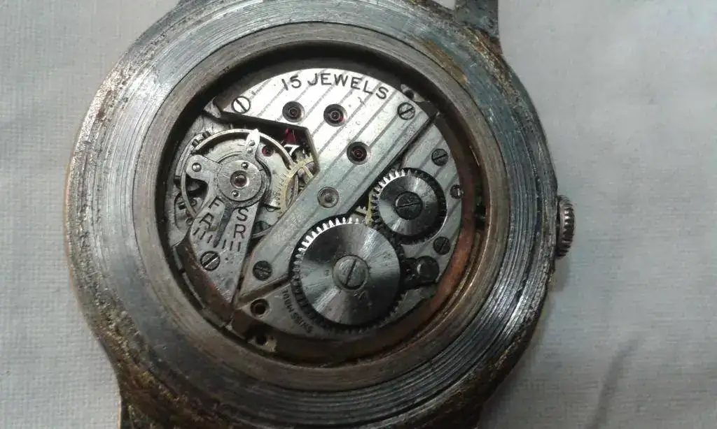

ahora que ya he aprendido a poner las fotos tamaño grande, paso a pedir info sobre otro calibre. El reloj es de una marca desconocida o al menos es lo que creo, OJIVAL. No pone suiss made. No funciona. La caja es de 36 milimetros pero el calibre solo de 24, lleva lo que creo se le llama bata, Más o menos seria de 10'5 '''.
Hola cescat, a mi me parece una Eta-900 de 10,lineas (23,35mm), personalmente me parece un movimiento bastante aceptable.
Fernando
kalimocko, pués creo que si. Los veo iguales, pero según Ranfft son 10'5 '''. Gracias Fernando.

Se me debio de ir el dedo, pero esta claro, puse también la medida en milímetros. Ahora lo edito y cambio el 11 por 10.
Dejo también una lista referente a las líneas que ya sabeís..... es una "medida aproximada" y había manufacturas como Omega que al principio eran unas "líneas" completamente distintas.
Fernando
Yo tambie´n creo que sí.
Cram.-
¿Y no le podemos ver la carita??
veré a ver si vale la pena hacerles un servicio. El Dogma está funcionando bién y tiene 10 microns. El otro no funciona y no creo que valga la pena. Me costó muy poco y solo para recambios ya vale.

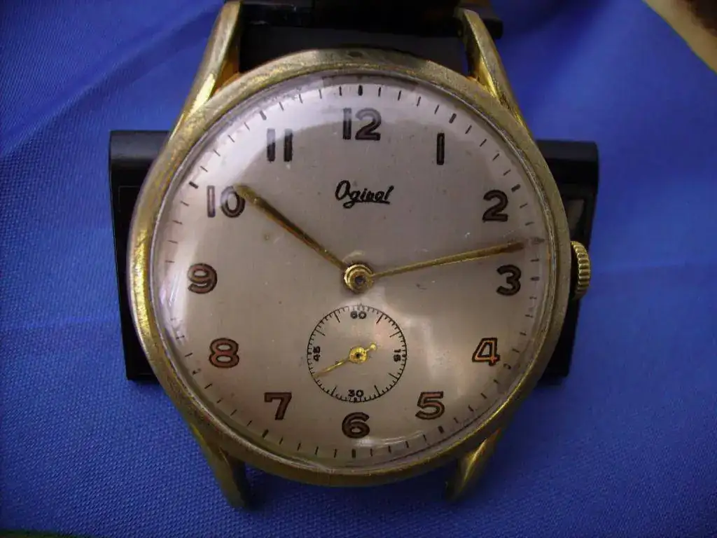

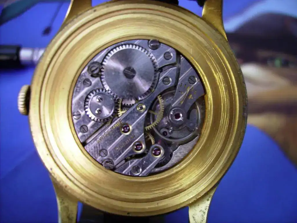

Hola Cesc, muy buena información a cerca de esta marca.
Para animarte y con tu permiso, te subo un par de fotos
de uno, y que va calzado con una KF300.
El reloj es de un amigo (Santi, ya lo conoces), pero tengo algunas fotos de
sus relojes en mi ordenador.
Salut company :Cheers:.
Tony

Tony, pués ahora me he enamorado tanto del de tu foto como del mio que está en el médico. A ver que sale.
