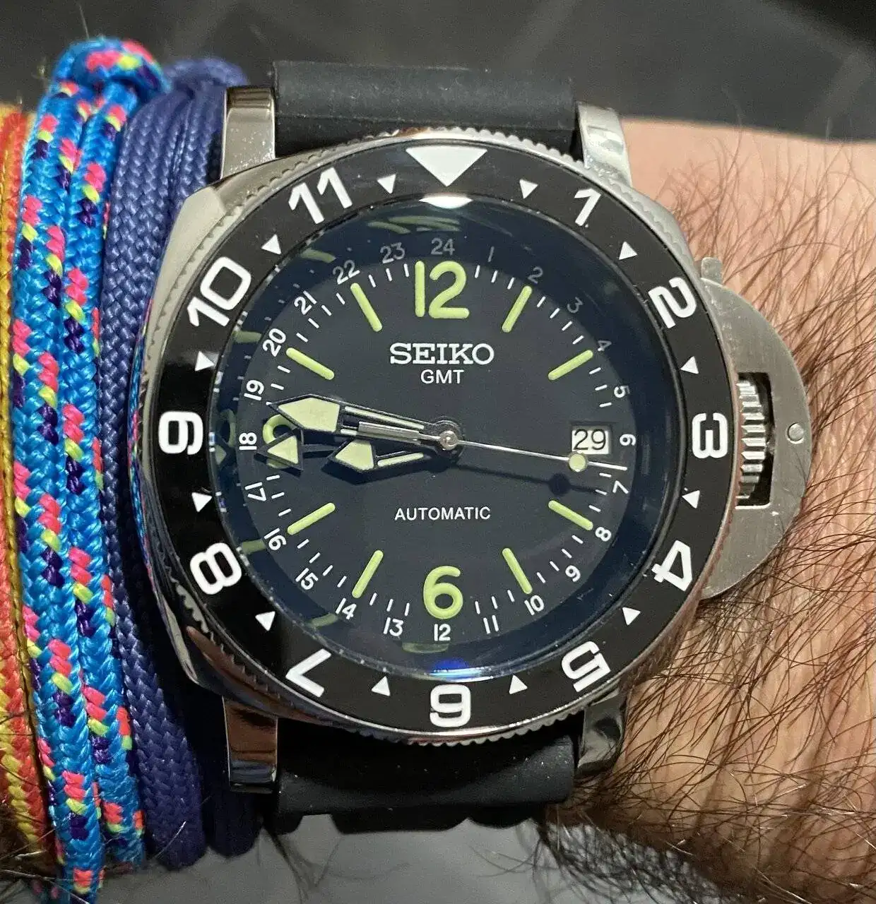

Hola foro.
Me ha dado por hacerme relojes personalizados, y para el siguiente que quiero montar, con maquinaria NH34, he encontrado una esfera que me ha gustado mucho pero tiene, para mi, un gran inconveniente… No lo hay, o no encuentro este modelo, sin la marca. No me gusta montar relojes con una marca que no es. Mi intención es, como vengo haciendo, pegar mi propio logo.
En hilos antiguos he visto algo sobre el tema, pero no sé si alguien ha tenido y ha resuelto este tema últimamente.

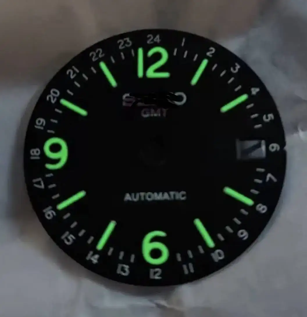

El dial en cuestión es este. La foto la he cogido de AliExpress:
Querría poner encima mi nombre, no sé si pegando un vinilo y encima la pegatina ARTEC quedaría muy mal… help me pelase!!! Muchas gracias de antemano!!!

Parece que la marca no va impresa sino que son las letras en plateado con relieve.
Yo cogería el protector de esferas que se usa para poner/quitar manecillas y con unas pinzas trataría de despegar esas letras, no creo que estén super pegadas pero igual al quitarlas se vienen algo de la pintura con ellas.
En cualquier caso lo ideal sería que comprases ese dial sin la marca de seiko que seguro lo encuentras.
Es pintura con algo de relieve, lo mejor será seguir buscando como dices. Muchas gracias!!!

Si, es jodido. La idea de Monsignore es la más práctica y con menos riesgo. Otra más agresiva es intentar borrar el logo. Yo probaría con alcohol diluido con agua y un bastoncillo, i ver si va saliendo. No sé como es el dial, si de plástico o metal pintado, que es muy importante. Si salieran las letras y el fondo quedara mate se le dá una capa de barniz para que iguale. Hay muchas formas de intentarlo, pero todas peligrosas.

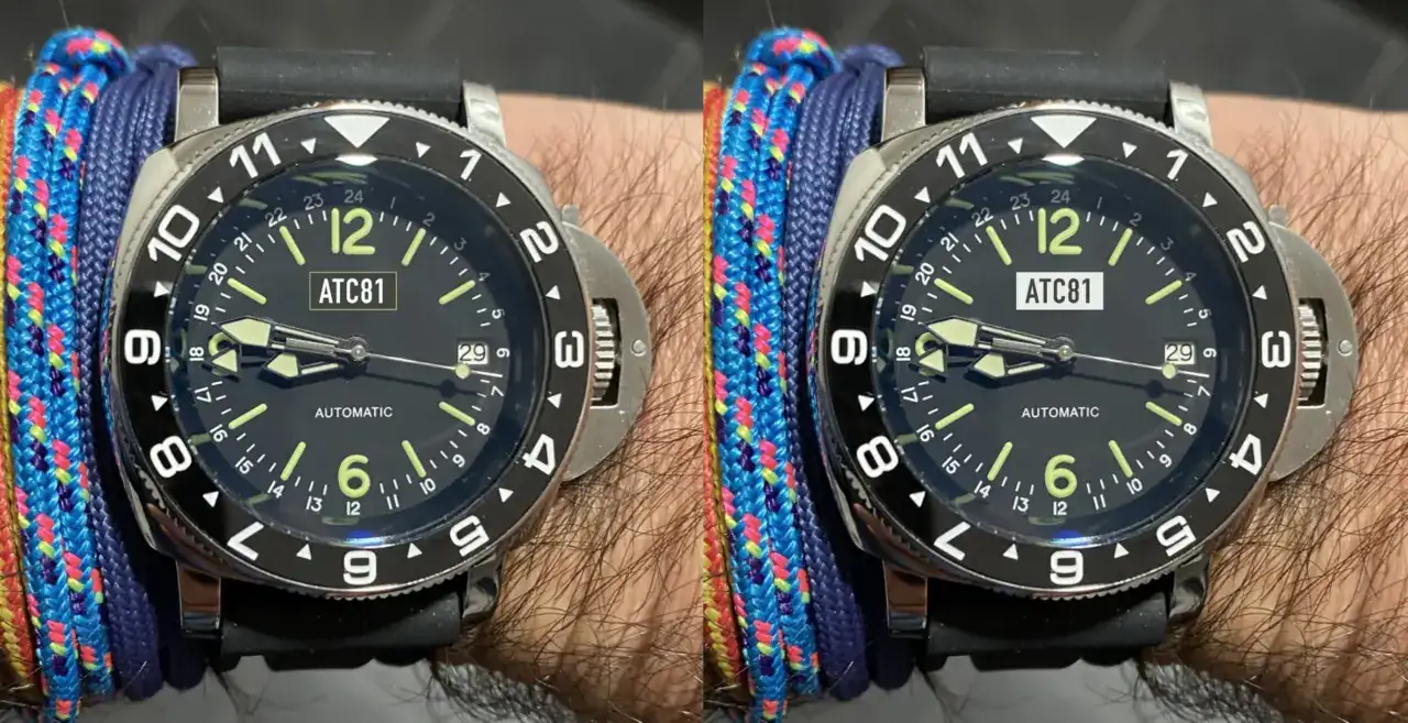

Hola. Te había entendido porque he intentado algo parecido con una pegatina fluorescente, parecida en color a los índices, pegando encima el logo. A mi no me ha disgustado del todo pero mi mujer ha echado mi intento por los suelos…🫡
Lo que será bastante complicado para mi es darle forma a ese óvalo o a esa pegatina y que no quede cutre (como ya me han hecho saber que ha ocurrido con mi primer intento 😂)… si puedo voy poniendo fotos
También lo he intentado con alcohol y lo que he conseguido ha sido quitar el brillo de la esfera, probaré a darle brillo como también habéis comentado

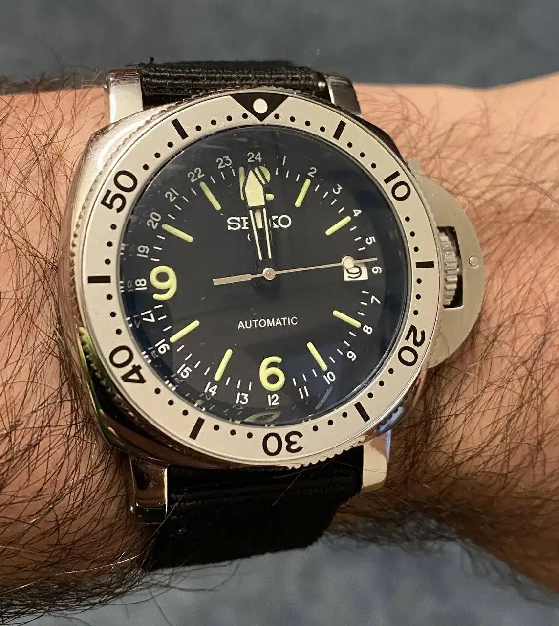

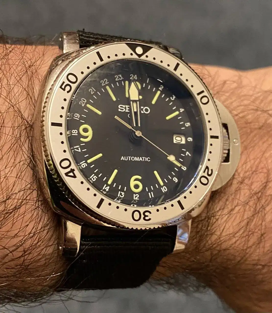

Bueno, ya lo he montado. Ahora a ver cuándo me pongo a tapar la marca, si el resultado es decente lo pondré, si no a empezar de cero…

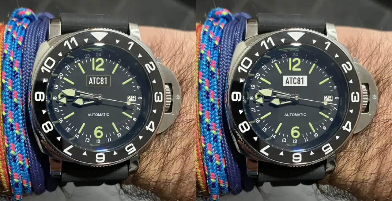

¿Y si lo cortas recto? Como comentabas que el corte de la forma circular quedaba cutre...
Puedes intentar clavar el color negro del bisel y como dice @Monsignore jugar con un color en el borde (¿el verde de los índices?)
Como hay mucho que tapar yo creo que negro es lo más discreto:
Ya nos enseñarás!
Ya nos enseñarás!
Ver el archivos adjunto 2801214
muchas gracias! Me gusta mucho como queda, si pudiera replicarlo…
O jugar con negro brillo y negro mate, asi tampoco tienes que “clavar” el negro del fondo
Muchas gracias! He comprado una cinta de carbono, no sé como puede quedar, por eso de que es difícil igualar. El brillo puede quedar muy bien. Para el borde quizá pintarlo metalizado…. A ver qué churro me sale
