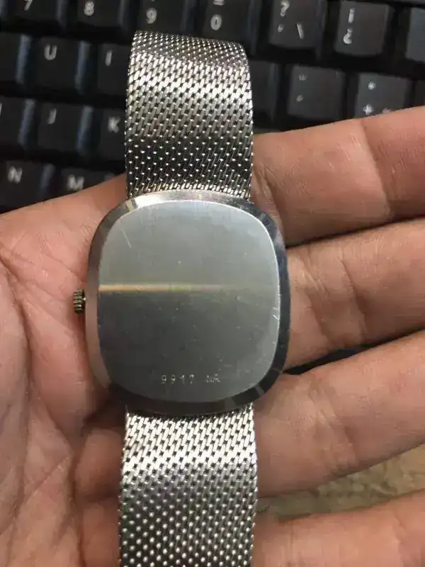

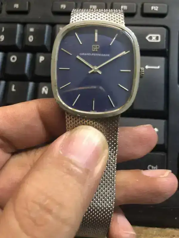

Hace algún tiempo conseguí este reloj en una venta de bazar a un precio muy económico, si mal no recuerdo pagué por el 100 pesos mexicanos. Es de cuerda y funciona perfectamente.
El problema es que no he podido encontrar ningún tipo de información de él en internet, así que agradezco cualquier ayuda que puedan brindarme

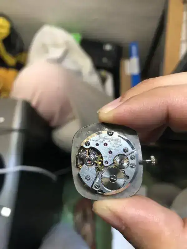

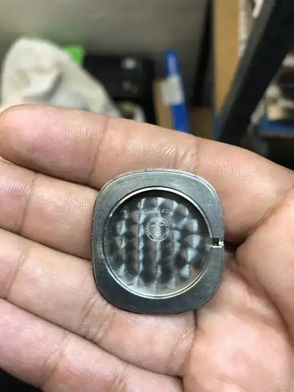

Para poder ayudarte hace falta una foto cercana del calibre y del interior de la caja.
Saca la lata y nos enseñas las tripitas...andaleee majete :light:

Hermoso reloj, elegante y discreto pero deportivo a la vez por tener un brazalete mesh. Es un Girard Perreaux, referencia 9628.
Muy similar al Patek Philippe Ellipse usado por Brad Pitt en la película By the sea.
Felicitaciones compañero

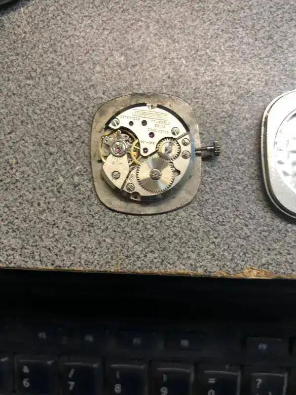

Buenos días.
El movimiento es un GP 091-xxx.
La base de ese movimiento es un PESEUX 7040.
