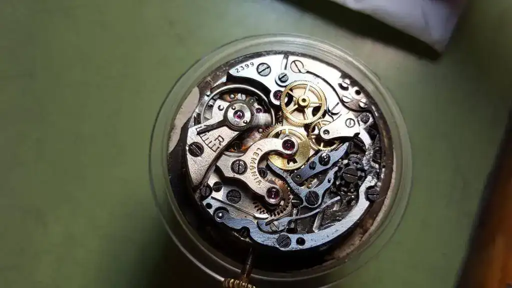

Buenos días compañeros,
Hace no demasiado tiempo que ando metido en este alucinante mundo del Vintage y lo cierto es que, aunque le pongo interés, mis conocimientos son muy limitados.
El caso es que ha llegado hasta mí un calibre Lemania que no he sido capaz de identificar porque con la numeración del calibre no he sido capaz de avanzar. He buscado y hasta donde he llegado es que calibres crono con rueda de pilares, Lemania no debió de producir muchos... pero no he sido capaz de llegar a más.
Os cuelgo una fotografía por si alguien me puede ayudar.
Muchas gracias por vuestras respuestas.

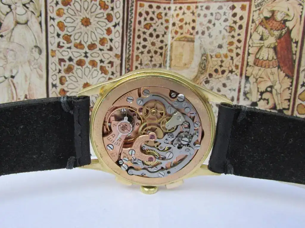

Amigo tiene toda la pinta de ser un 2130.... o sea el 321 que utilizó Omega de tres contadores.
Seguro que Don Luis lo confirmará.
Fernando

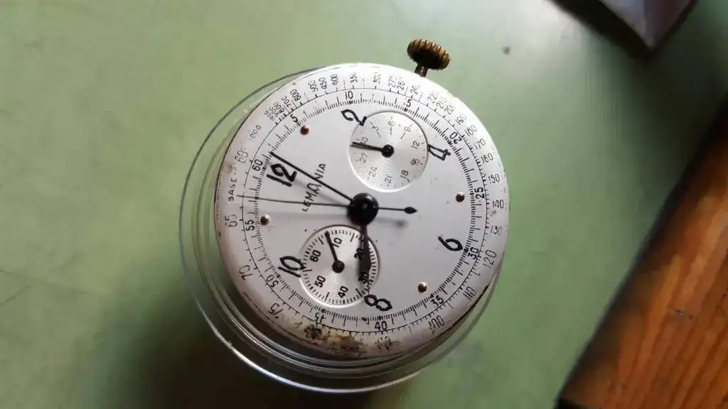

Muchas gracias por el apunte. El 321 creo que no puede ser (desde la ignorancia) porque es de tres contadores de crono y este calibre está montado en una esfera con dos (pego la fotografía de la esfera).
Pero por lo menos se por donde pueden ir los tiros.

Pudiera ser una variante, por lo que veo en la imagen ¿falta la minutera? pudiera ser que el totalizador de horas lo lleve en una de las trotadoras en lugar de el subdial (veo que tiene una escala de 60 que pudiera ser la del totalizador de horas.
Miraré a ver si encuentro algo
Fernando
Hola, De la versión 27 mm, hay 2 en Lemania el CH27 (2 Contadores), llamado en Omega 320 y el CH 27 C12 de 3 contadores, llamado 321. Con todo hay otros modelos. Un saludo
Yo creo que como te han comentado es el 2130.
El problema que tienes es que le falta el martillo de puesta a cero.
Yo diria que es un CH27
Omega calibre 320 (CH27) :

Quizá sea el ch27 por lo de los dos contadores
