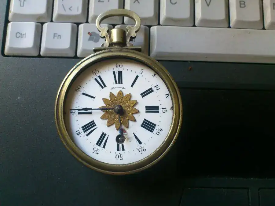

La verdad es que soy nuevo por aqui y en el mundo de los relojes en especial. Mi problema, bendito problema, es que recientemente herede este precioso reloj, porlo que he podido averiguar creo que data de principios del s.XIV, pero me gustaria saber algo mas de el, marca, lugar de fabricacion... Bueno en realidad cualquier dato me seria de utilidad.

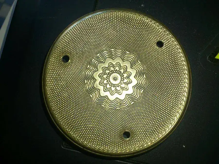

El problema es que no encuentro ningun tipo de inscripcion o nmarca que me de una pista que seguir. Bueno al grano, aqui van unas fotos del reloj:

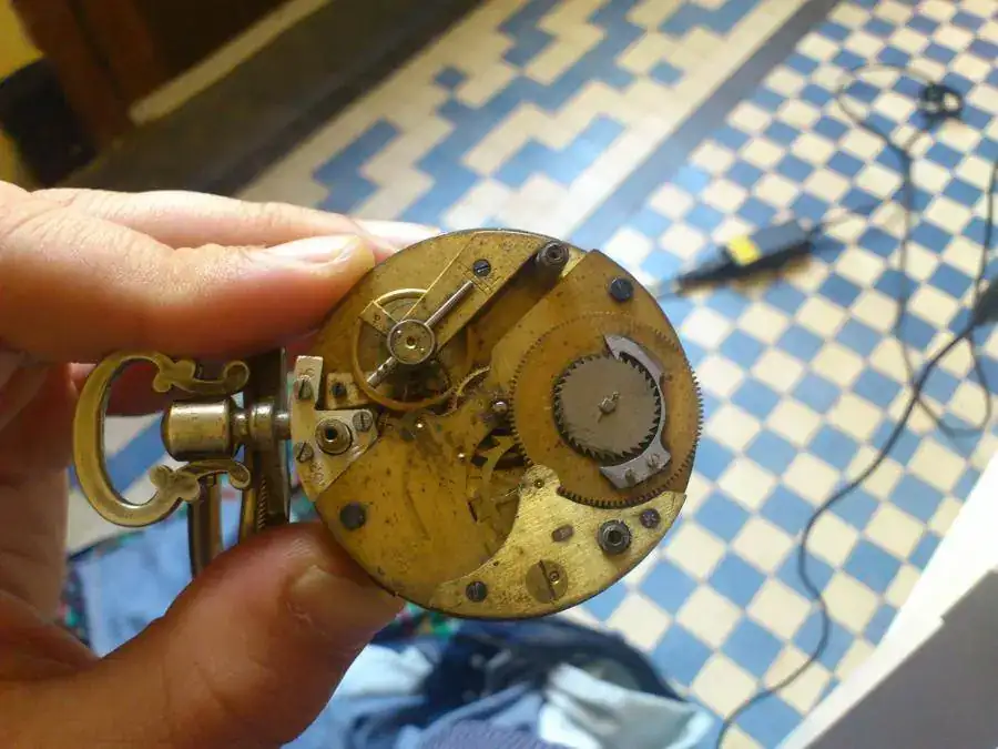

En el lateral del mecanismo hay grabado un 73 o 78 podria ser el numero de serie? el año de fabricacion?

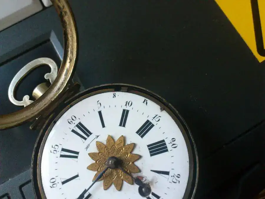

En la parte superior derecha hay un "interruptor" con posiciones "S" y "R" al abrirlo pude ver que libera o bloque un pendulo del mecanismo. (Perdonad mi desconocimiento).
Bueno, solo añadir que no lo he probado porque no tengo llave para darle cuerda pero mi impresion es que cuando le de cuerda se pondra a funcionar como el primer dia!
Muchas gracias de antemano

Hola armandocamorra.
El reloj que presentas es un reloj despertador y tendrá aproximadamente unos cien años. Seguramente será de origen francés porque las letras R y S hacen referencia a reveil (despertador) y silent (Silencio).
A lo que le llamas péndulo, será la maza que golpea contra la carcasa del reloj cuando suena el despertador.
Con el anillo central numerado se selecciona dentro de cuantas horas queremos que suene, y la pestaña tiene que estar en "R". Si queremos que suene dentro de dos horas, colocaremos el 2 hacia arriba etc.
Parece que tiene una sola cuerda para el movimiento y el despertador.
La calidad de la máquina es media-baja.
