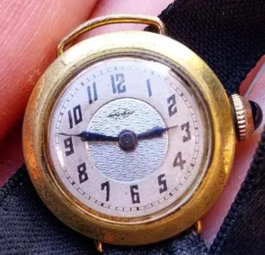

Esta vez no logro adivinar ni la marca del reloj ni el movimiento. Se trata de un pequeño reloj de mujer, escape de cilindro, asas fijas y un movimiento de 18,70 mm (unas 8,28 líneas, según ChatGPT).
La marca en el dial ni se intuye.

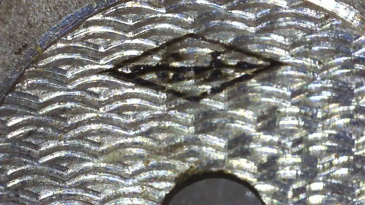

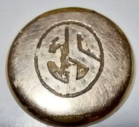

Pero en la tapa aparecen las letras ES (¿Ebauches de Sonceboz?), que es el nombre por el que le he dado entrada a falta de más datos. Pudiera ser que la impresión en el dial fuera ES, pero no sé.

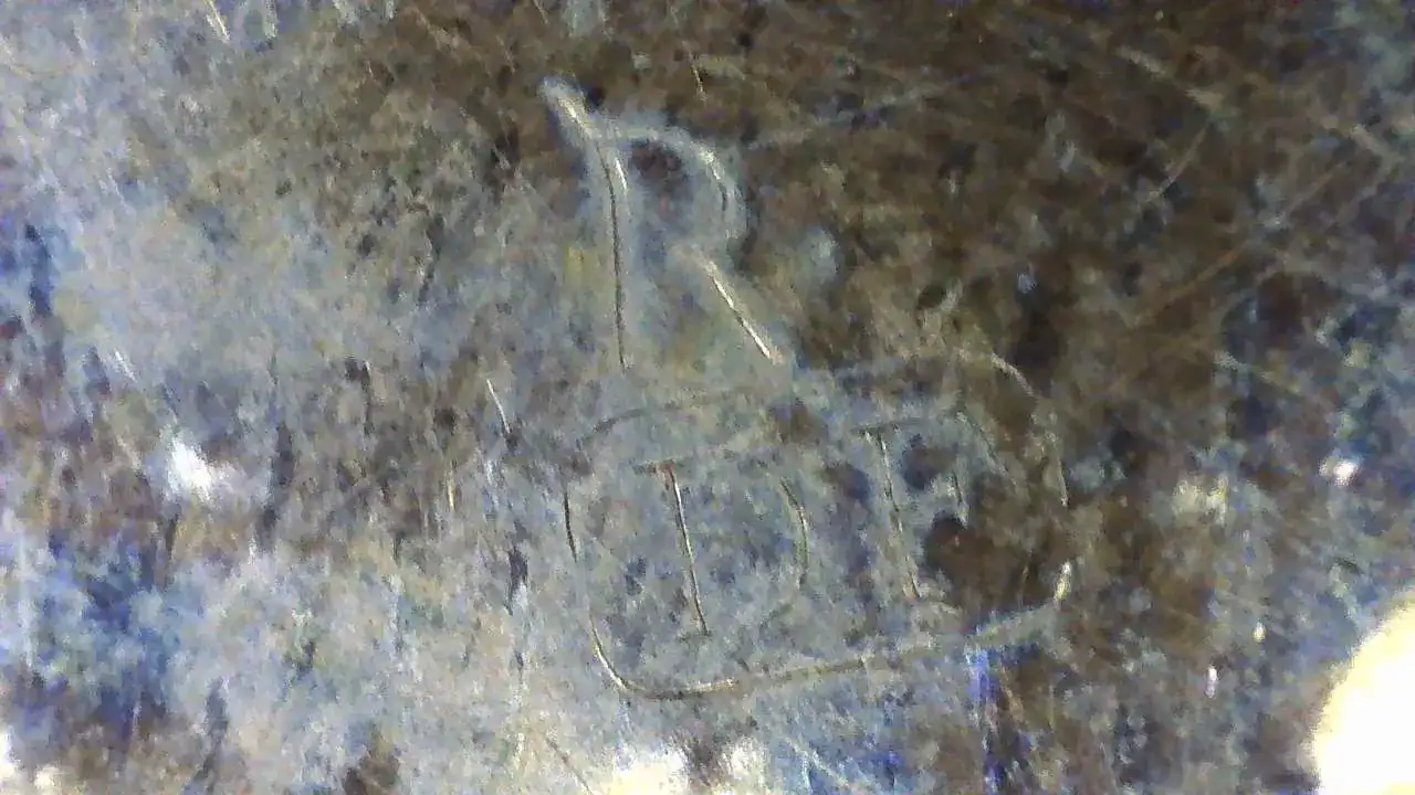

Esa tapa, por dentro, tiene la inscripción DF. Que será del fabricante de la caja.

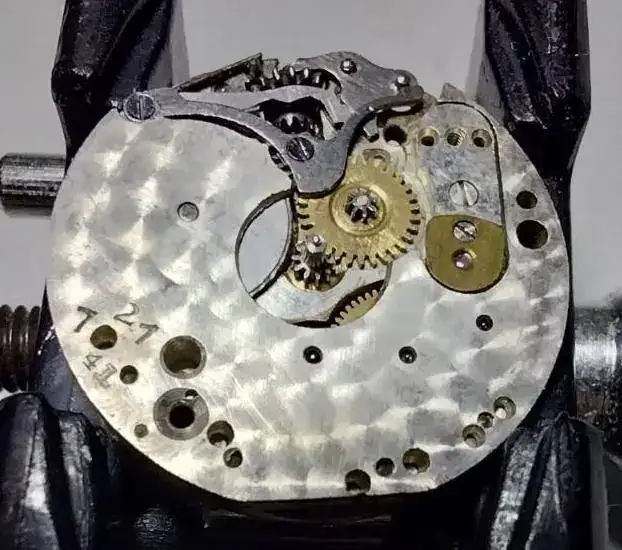

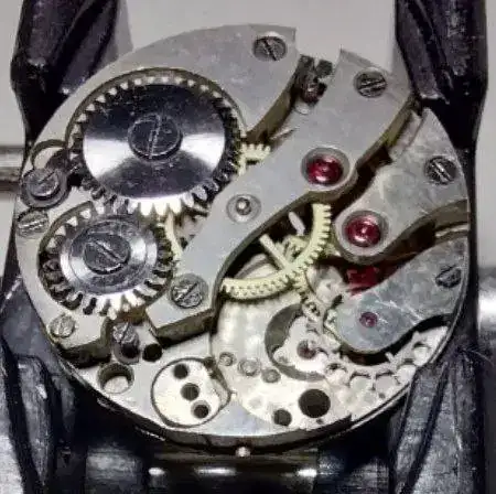

El movimiento, por un lado:
Y por el otro.

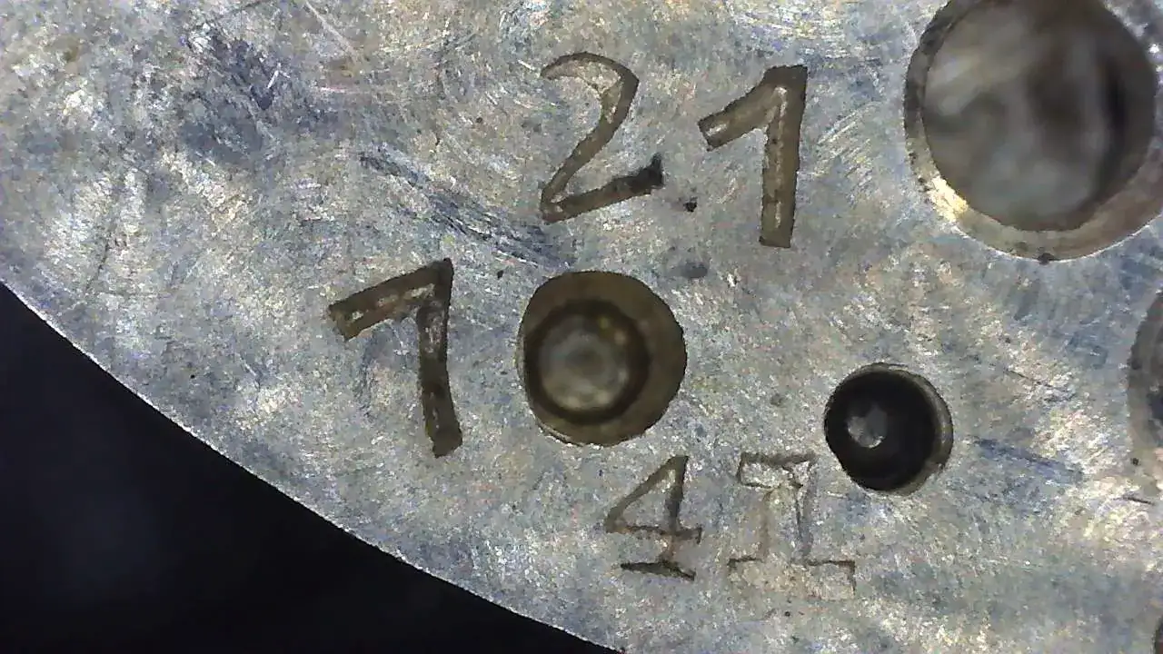

Donde se ven estos números que, quizá, correspondan al número del movimiento. Pero no he localizado nada.

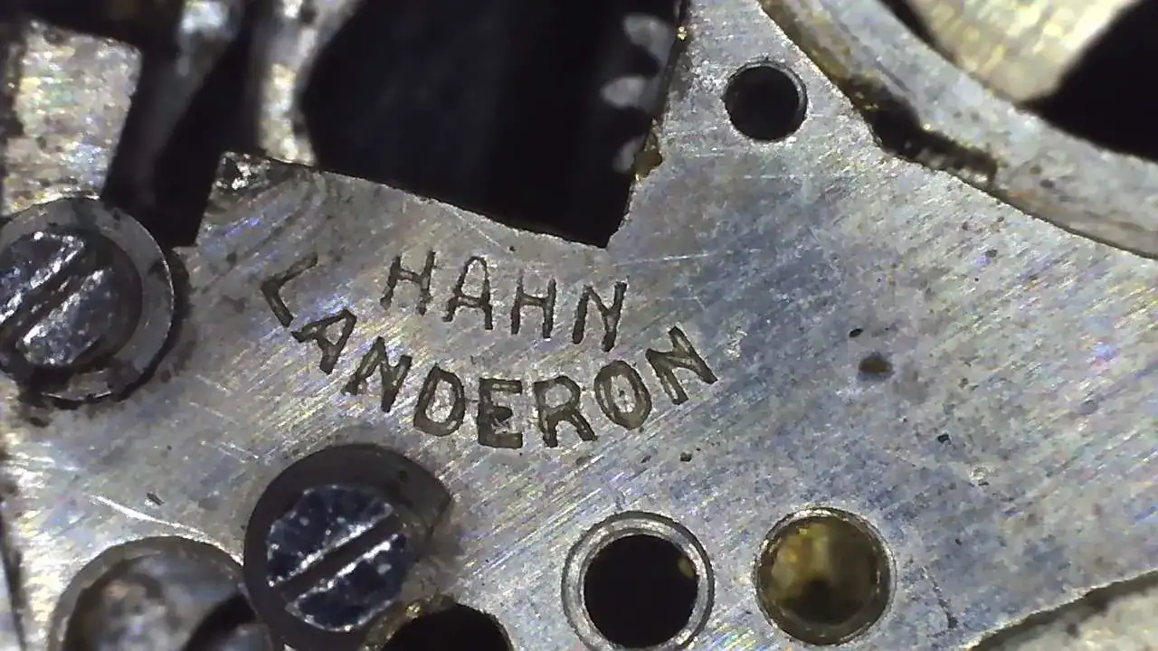

Siguiendo con el desmontaje he despejado una de las incógnitas. El movimiento es un Hahn Landeron, que es lo que pone al lado del hueco de la tija. Pero, ¿cuál Landeron?
Reacciones: sergiowilde
Poniendo Hahn, incluso podría ser previo a la constitución de Landeron.
Según este anuncio en prensa Hahn pudo ser la marca y Landeron el lugar donde se fabrica, como Nivada Grenchen o IWC Schaffhausen. También se ve que fabricaban movimientos desde 5½ líneas y de escape de cilindro.
Así que estaríamos ante un Hahn y no ante un Landeron.
Si Charles Hahn se fusiona con FHF en 1925 (y en 1926 fundan Ebauches S,A,), al menos el movimiento debe ser anterior a esta fecha.

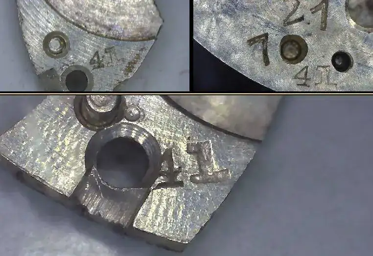

Veo que el número 41, además de en la pletina, también aparece troquelado debajo de los puentes de rodaje y de sistema de remonte. Ahora me entra la duda de si es un 41 o un 4L.
En este hilo de RE un compañero muestra un Hahn Landeron de bolsillo y con cambio de hora por uñero que tiene un 34.
Reacciones: cesccat
Puede que sea una L porque ya ves el 1 que hay más arriba ..... totalmente distinto.

He partido el tornillo de la rueda rochete. Se ha quedado dentro un aparte, mientras que la cabeza y unas décimas tornillo están fuera. Esto me permite desmotar el puente y sacar el barrilete.
¿Sabe alguien si es posible encontrar el eje del barrilete y el tornillo como pasa con los muelles reales?
