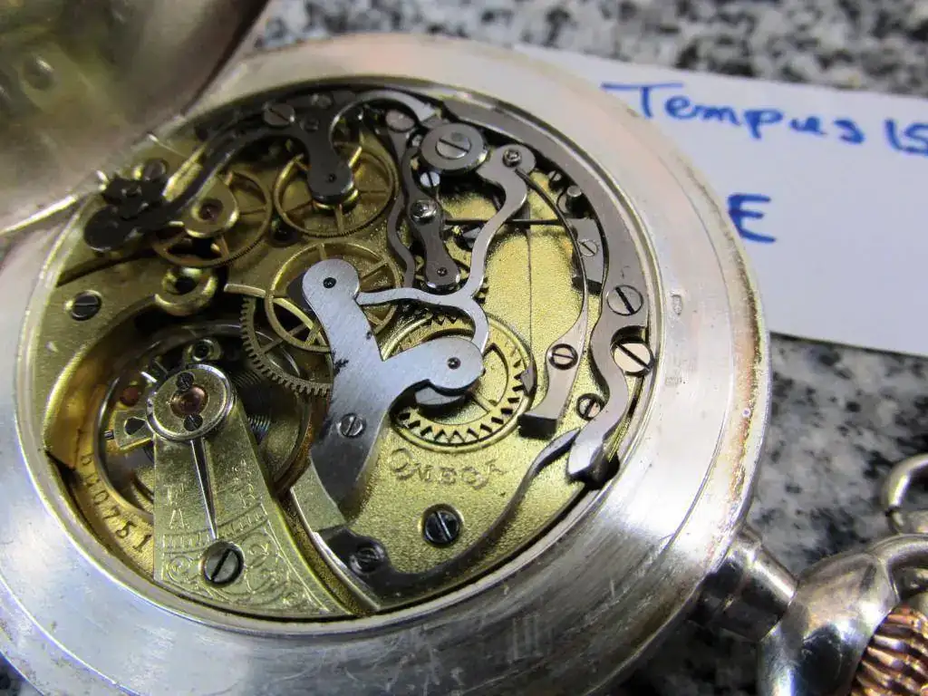

Hola amigos, ha caído en mis manos este cronógrafo de bolsillo, con un funcionamiento más que correcto, aunque sin marcar en esfera ni en el movimiento. No tiene tampoco numeración de calibre. Tiene un diámetro de 41 mm el movimiento.
ALGUIEN PUEDE IDENTIFICARLO?

Buen día sanz; mañana lunes 29 iré al taller y lo investigaré. Hasta mañana. Un saludo, Luis
Vamos a intentarlo , miraremos los archivos , por si hay coincidencia con algun calibre conocido.
Muchas gracias y a ver si hay suerte

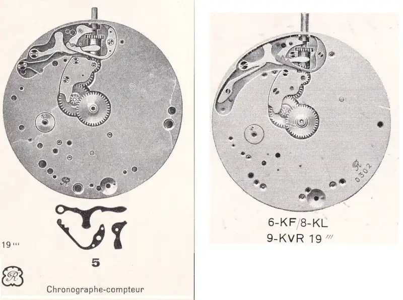

Bueno rlasanz , creo que tengo una coincidencia :
Calibre Valjoux 6 - KF
Muchas gracias por tu eficacia y sabiduría, es efectivamente el que dices. ¿Qué calidad tenían estos Valjoux 6?, ¿conoces alguna marca que los montara?

Amigo Tempus casi deacuerdo contigo sobre el calibre pero la maquina que muestras debido a la rueda con dientes de lobo y el volante contrapesado la veo algo superior,pero es solo un comentario,un saludo
Amigo JulioCesar , creo que es el calibre : Valjoux 6 , por parecidos ... y por descartes (es mi opinion y no va a misa).
Los calibres de ebauches sufrian pequeñas variaciones segun quien los montaba y eso si es cierto.
Un saludo, Rafa
De nada hombre para eso estamos , no tenga la certeza absoluta , pero si creo que es este o un familiar muy proximo ...
En un principio estos calibres de Valjoux eran montados por muchas marcas , entre las cuales : Heuer , Leonidas.
Gracias Tempus, pero, ¿eran calibres de calidad?, ¿se podrían asimilar a los de Longines u Omega?, supongo que estarían en otra categoría.
La calidad era y es buena sin duda , pero un escalón por debajo de los Longines y Omega que comentas.

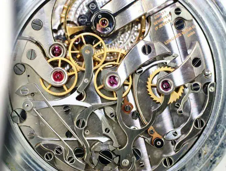

Longines 19.73N

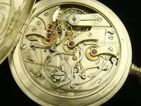

Longines 18.72 , mi favorito :
18.72_Longines.webp 18.72 de Longines

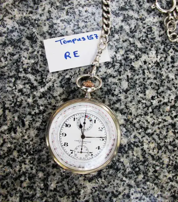

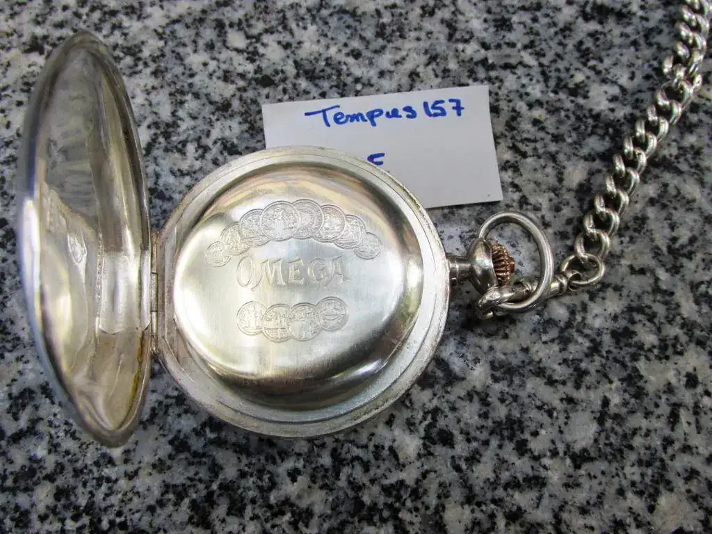

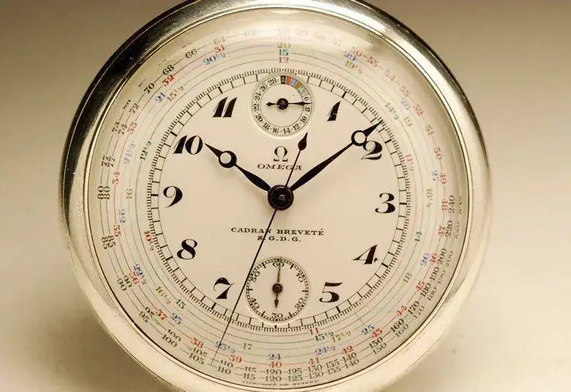

Por debajo del Omega 39 CHR :
Muchas gracias Tempus por tan valiosa información. Un saludo
