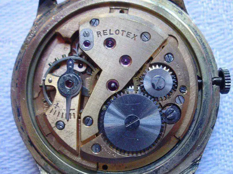

Amigos foreros, relacionado con el anterior hilo
/ necesitaría de su preciosa ayuda, para identificar el calibre del cual adjunto foto, y que pertenece a un reloj Relotex manual, que pertenecio a mi padre fallecido hace varios años. Desde ya muchisimas gracias. Saludos
Fernando
Debajo del volante se ven unos números,con la lupa sabrás que Calibre es,de todas formas no lo tienes claro escribe en el foro y te ayudaremos gustosamente un abrazo
Gracias por responder amigo Ruedapilares. Debajo del volante figura en Nº 1260. Como no tengo claro de que movimiento se trata, te agradcere cualquier información que me puedas aportar. Desde ya muchas gracias. Un abrazo
Fernando
Creo que lo tenemos es una Eta1260 busca por la Red y encontrarás mucha información, es buena máquina ,con buen arrastre, un abrazo
Reca
Reca
Pero que sorpresa!!! Teniendo en cuenta la marca del reloj, pensé que montaria un movimiento sin mayor trascendencia.
Por lo visto si lleva una ETA, debe ser un reloj de los años '60 aprox.
EL dato que me aportas Ruedapilares, es muy importante para mi y me motiva aun más en su restauración.
Voy a seguir investigando sobre la marca Relotex, de la cual no he encontrado nada hasta el momento.
Muchas gracias. Fuerte abrazo.
Fernando
Me alegro, un abrazo
Reca

Estoy con el móvil y no puedo ponerte el enlace......pero corresponde a un Eta.....S2
Por favor amigo Udi, cuando tengas tiempo, me gustaría ver ese enlace. Gracias. Un abrazo
Fernando

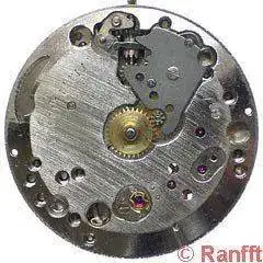

Eta 1260
[SIZE=+1]ETA 1260[/SIZE]
Features
manual wind
sub second
Data
10.5''', Dm= 23.3mm, Do= 23.7mm
H= 3.95mm
F= 0.7mm
17 jewels
f = 18000 A/h
power reserve 53h
Balance staff U1885 / U3135
balance with/without screws
Stem W2120
Main spring / battery
Zf1473, 1.80 x 9.5 x 0.11 x 290mm
Hands
1.50 x 0.80 / 0.21mm
Remarks
differences not known between 1260, 1262, 1264, 1266, 1268, 1270, 1272, 1276
family:
1260: 10.5''', H= 3.95mm
1261: 11.5''', H= 3.95mm
1280: 10.5''', H= 3.6mm
1281: 11.5''', H= 3.6mm
Example, year: signature; shock device
ca. 1955: Pontiac - CS; Incabloc
Comments about the data
Not for Sale!
The movements presented in this caliber finder are not for sale. This is only a data sheet for identification and evaluation of the movement calibre, as well as for approximate dating. The features and technical data were mostly taken from movements, which were investigated on the occasion of sale, service, or repair. As the accordant watches are no longer available, further data can't be given on request.
De la pagina de Ranftt pude rescatar esta información referida al movimiento ETA 1260. Espero les sirva. Saludos

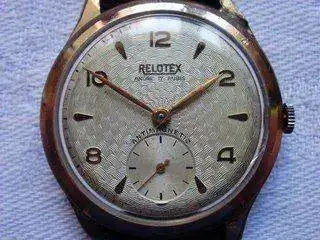

Hola amigo. Precioso Relotex con un gran movimiento y con un dial muy trabajado, tipo a los Dogma que tan apreciados son también por sus diales.
De Relotex solo encontré esta foto que parece una relojería más moderna en Aracaju (Brasil) quizá tenga algo de relacción.
Fernando
Fernando
Hola Tocayo, si es cierto, el cuadrante del Relotex es muy parecido al de los bellisimos Dogma.
Citando al amigo forero Golipo, en otras palabras, Relotex aparentemente era una gran importador y joyeria, con sucursales dentro del Brasil, con su propia marca de relojes.
Creeria que la joyeria de la foto, debe tener alguna relación con la marca, o probablemente haya quedado el nombre de manera tradiciónal entre la gente del rubro. Sería muy interesante si contaramos con algún amigo forero brasilero, que pudiera confirmar todas estas hipotesis, que a esta altura se torna un misterio interesante.
En mi proximo viaje a Brasil voy a investigar un poco más sobre el tema.
Te mando un abrazo
