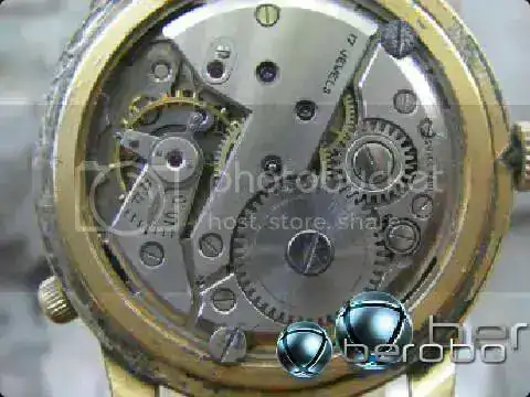

Hola a todos. Le ruego me ayuden a identificar el calibre de este reloj si esta en sus manos!.
Buen día abozz; para saber el calibre de un movimiento vintage - debemos ver una foto de la parte de atrás del movimiento. En esta situación y sin el número exacto - le diré que es un calibre FHF y como hay una infinidad de mov. con el calibre FHF - lo dejamos aquí.
Un saludo y gracias. Luis desde Argentina
Hola Abozz

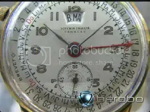

Este tipo de relojes chiquitines son bien interesantes y ciertamente buscados ya que llevan la función de calendario (nombre del día / y mes) que se controla desde la corona situada a las 10 , algo poco usual .
Un servidor y varios otros foreros hemos mostrado ya algunos especímenes similares en otros hilos.
No recuerdo de memoria el calibre (D. Luis o Golipo seguro en un minuto lo identifican como cracks que son ) , pero casi te aseguro que es una de las múltiples versión de un FHF que "alimento" las entrañas de muchísimas "marcas" ejemplos Harvel date-O -Graph , Borel , Medana etc... .

Llama la atención la inscripción de la relojeria Juvel??? (la foto es borrosa) de Caracas , lo que lo hace único en el mundo , digo yo.

D. Luis ya te contestó !!!! es un FHF ( yo pensaba en AS primero ( mea culpa)
Gracias Don Luis y King, ustedes realmente son una enciclopedia, mucho les agradezco. Y King me encantaria ver las fotos que dices!!!!
Saludos. No te puedo ayudar a identificarlo. Sólo puedo decir que es la primera vez que veo algo así. Gira la escala de días de la semana? Si es así, guauu!!. Y si no gira, guauu!!. Que preciosidad!!. Hermoso ejemplar. Disculpa mi ignorancia, las letras de la ventana a las 12, a que se refieren? (B MA). Y lo que quieran decir, guauu!! :worshippy:

Ese reloj se parece mucho a éste :
y el vendedor coloca FHF 175, aunque por ejemplo ranfft no dice nada de las variantes como de triple date.
saludos
Bonito reloj.
Estos calibres AS a veces venían montados en carruras con la escala en el bisel.
Me inclino por un 1114 o un 1128 con variación. Lorsa también tiene similares (léase fusiladas), pero no con esos acabados.
Definitivamente, un AS.
A mi entender, claro.
Gracias por sus conocimientos. El reloj llega a mis manos el martes proximo asi que vere si tomo mejores fotos!!! Me gustaria fuese una AS
