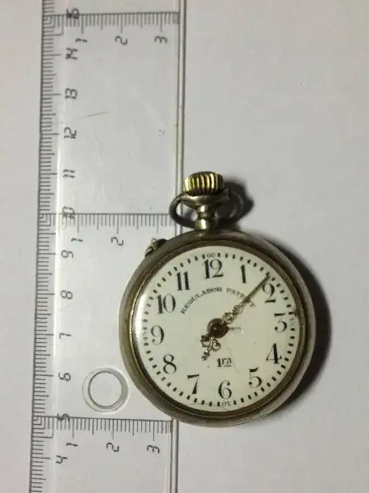

Hola, me gustaría que alguien me dijera algo sobre este reloj. Pertenecía a mi tio que lo heredó de su padre, mi tio me contaba que este reloj se compró al peso; pues decia, que un vendedor de plata llegó al pueblo y los vendia a granel, después se juntaban varios vecinos y entre todos ponían cada uno la parte proporcional del peso total de todas las unidades. No tengo ni un triste documento del mismo, pero un dia hace tiempo lo llevé a limpiar y reparar al relojero de mi pueblo, este me dijo que era una pieza de colección y se atrevió a decirme que era un rolex, por desgracia este hombre murió hace unos años y yo lo guardé con cariño.Si alguien me pudiera decir algo sobre este reloj estaría muy agradecido. Gracias.
P.D. Perdón si al pedir tasación me equivoqué. Gracias (error de novato). image.webp
Me temo que cuando se hizo éste reloj la Rolex (1905 - ...) apenas era un proyecto, o acaso estaban empezando a hacer alguno. De los pocos Rolex de bolsillo que he visto ninguno se parece a este.
El tuyo es a todas luces un Roskopf patent. ¿Es de plata?
La esfera tiene ligeros daños, pero totalmente comprensibles y esperables en un reloj de su edad.
Es un bonito reloj. No creo que te resulte muy costoso reponer la aguja rota ni adecentar el mecanismo si lo quieres usar.
Pon alguna foto del movimiento si puedes.
PS.- Si algún relojero me dice alguna vez que ese reloj es un Rolex, ya puede esperar sentado a que vuelva a verle.
Hola compañero, si añades una foto de la tapa trasera y otra de la maquinaria, te podremos dar más detalles. Así, corremos el riesgo de equivocarnos. Aunque coincido con rafagil en que el movimiento seguro que es del tipo Roskopf. Y no me parece de plata, mira si lleva alguna marca en el interior de la tapa trasera: un triangulito pequeño con un ave en su interior, una luna en cuarto menguante con una corona, y un rectangulo con 0.800 en su interior son las marcas más probables en un reloj suizo de plata de esa época.

Claramente, sea o no la esfera original (en estos relojes se puede uno encontrar de todo), es un reloj de sistema Roskopf como apuntaron ya los compañeros. En concreto Regulador Patent 1ª he usado alguno y si veo la máquina te puedo ayudar algo más y seguro que también ellos harán lo propio. Esperamos esa foto.
En cuanto a la caja no es de plata, ni tampoco de acero como suelen señalar muchos que los venden, es alpaca o plata alemana como llaman otros.
Por cierto, a la minutera le falta un trozo, pero es lo de menos.
En todo caso que lo disfrutes mucho.

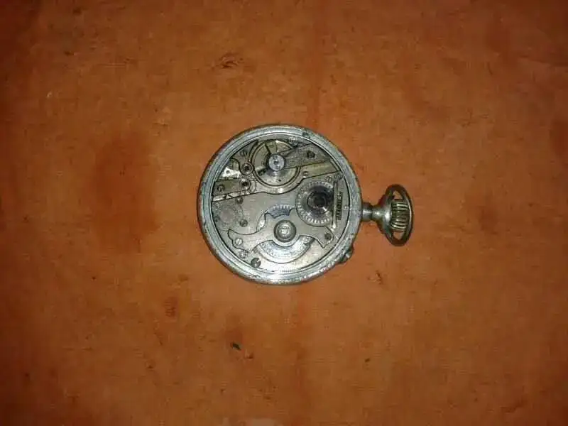

image (3).webpimage (2).webpimage (1).webpimage.webpGracias por tu respuesta inmediata, aquí adjunto unas fotos del mecanismo y en la parte trasera de la tapa se encontraba esta numeración, FAM x7568KE 16-8-923, que al ser muy pequeñas no se aprecian el la foto. Espero que sirba para saber más sobre este reloj. Gracias.
Solamente confirmar que es un movimiento de estilo Roskopf y que la caja no es de plata. Desconozco el fabricante.
Así es, confirmado lo que es. De todas formas hay algo que no me concuerda en este reloj, por lo que si deseas datos más concretos hay que profundizar algo más, ya que quedarse en que sólo es un reloj de sistema Roskopf es lo más obvio, pero dentro de estos había distintas firmas. Para ello tendrías que decir lo que pone en el sello que lleva en la maquinaria o poner una foto mejor, en la que se vea bien. También si puedes pon una foto de la tapa del fondo, pero por el otro lado, si es que lleva algún sello, sino no hace falta.

Mikrolisk trae una marca Regulator /D. G./ 1a. (lo de 1a. se refiere a la Patente 1a. de Roskopf, si mal no estoy informado). La marca que trae Mikrolisk es de la Frabrique Juvenia, de Didisheim-Goldschmidt Fils & Cie, de La Chaux-de-Fonds, pero no dice el año en que se registró como marca. La sigla D. G. es por Didisheim-Goldschmidt.
La fábrica Juvenia cuando no era de Didisheim-Goldschmidt Fils & Cie sino de Didisheim-Goldschmidt & Cie registró un sello circular Regulator /D. G. con 1a. en el centro, en 1892:
Regulador / D.G. / 1ra (im Kreis)
Juvenia / Didisheim-Goldschmidt & Cie.Taschenuhren, Zifferblätter, Uhrwerke, Gehäuse; La Chaux-de-Fonds, Schweiz; registriert am 17.5.1892
Esto no significa que tu reloj sea de 1892 sino que ese es el año más antiguo en que pudo ser hecho. Otro sello parecido fue registrado por la misma empresa en 1901, con F. U. en vez de D. G.:
Regulador / 1ra / FU (im Kreis)
Juvenia / Didisheim-Goldschmidt & Cie.Taschenuhren, Zifferblätter, Uhrwerke, Gehäuse; La Chaux-de-Fonds, Schweiz; registriert am 4.1.1901
Revisa el sello de tu reloj a ver si tiene alguna sigla D. G. o F. U.
