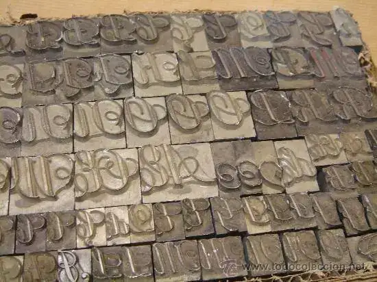

Estoy pensando algo aunque no se si serviría para este tipo de grabado en piel. Son las letras de imprenta de plomo que se usaban antiguamente. Una A en una tipografía bonita quedaría bien, no?
El problema es que esto solo serviría para hacerle un quemado a la piel tipo res como comentabas antes… Bueno la idea ahí está por si se os ocurren más cosas. :pardon:

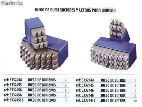

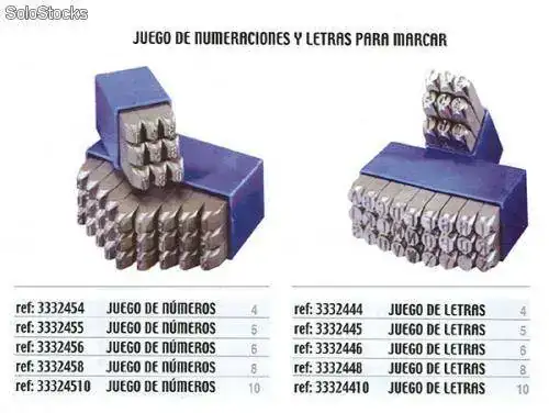

Yo creo que lo más útil y duradero es el típico troquel con letra, al estilo de este:
Esto es solamente un ejemplo, pero si buscas verás que no solamente hay letras y números, sino que puedes hacer cualquier logo que quieras, o como te decían más arriba, una letra "A" en una tipografía que te guste. Probablemente cualquier tornero/fresador pueda hacerlo sin demasiados problemas.
Ver el archivos adjunto 189559
habia visto los troqueles, pero la idea del tornero es la que me esta rondando con mas fuerza...

Pienso que la opción de comprar un punzón con una A que sea chula ya prefabricada es la mejor opción. Usamos punzones de esos para marcar las piezas de acero que reparamos con un código.
