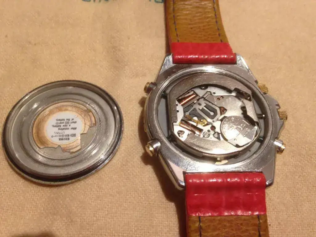

Hola,
Esta tarde he abierto el reloj para cambiarle la pila, y al levantar la tapa me he encontrado con el circuito que lleva enganchado roto. Obviamente, aunque le he puesto la pila nueva las conexiones ya no hacen contacto y el reloj no funciona.
Aqui la foto :
El el circuito al que me refiero es el que se vé en la tapa (como se puede apreciar, le faltan trozos)

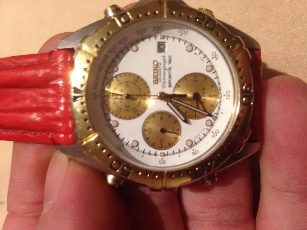

Y este es el reloj :

Puedes probar a pegarle una pletina metálica cortada a medida para que te haga contacto.
No es mala idea, pero el disco original parece tener dos pistas
Compañero,si no me equivoco, lo que hay pegado a la tapa es la pieza que hace sonar la alarma. Si es así, nada tiene que ver con el funcionamiento del reloj, sólo afecta a los sonidos de la alarma. Comprueba si ese modelo tiene alarma. Si no es así, puede que sólo sirva de contacto,las marcas que ves en él, las hacen las patillas elevadas de la trasere del mecanismo.No estoy seguro,pero a lo mejor te sirve de orientación.Un saludo.
Sent from my iPad using Tapatalk
Sí, el modelo lleva alarma. Pero como dices, las marcas son de los contactos de las patillas. Por eso necesito encontrar un disco nuevo ya que si no el reloj no funciona. Y en el servicio técnico me han dicho que no tienen, así que me tengo que buscar la vida para encontrarlo y de momento no hay forma
Yo he buscado el circuito por una temporada y nunca lo halle (si te refieres al calibre). Tengo uno casi igual que es de mi papá y lo quiero regresar a vida pero no tengo las tripas; si encontraras algo te agradezco que lo compartas:)
Buen día
Efectivamente es el "timbre" de la alarma.
Puedes buscar un timbre similar en las tarjetas de felicitaciones de los "chinos" un diametro lo más aproximado, te puede servir.
