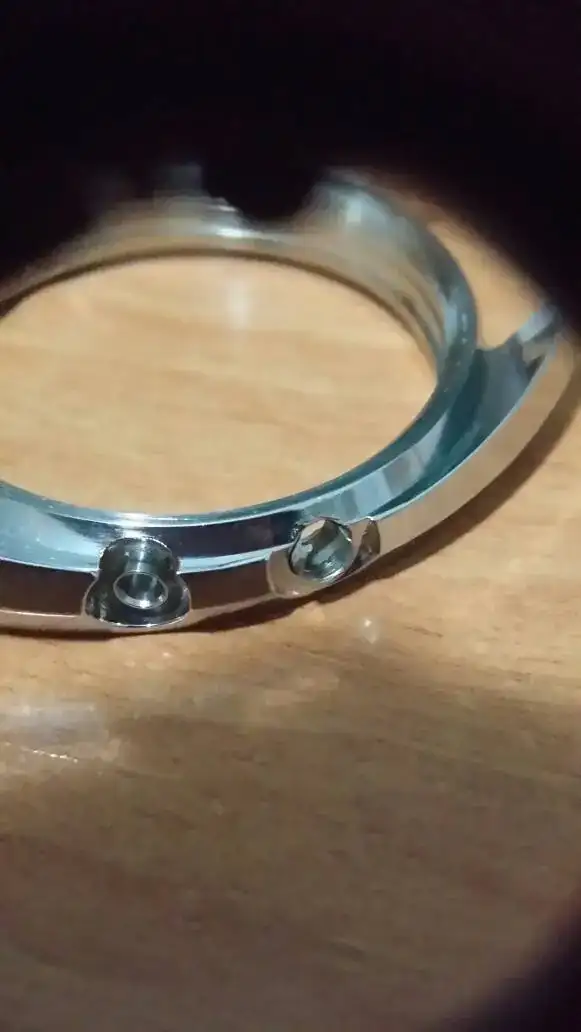

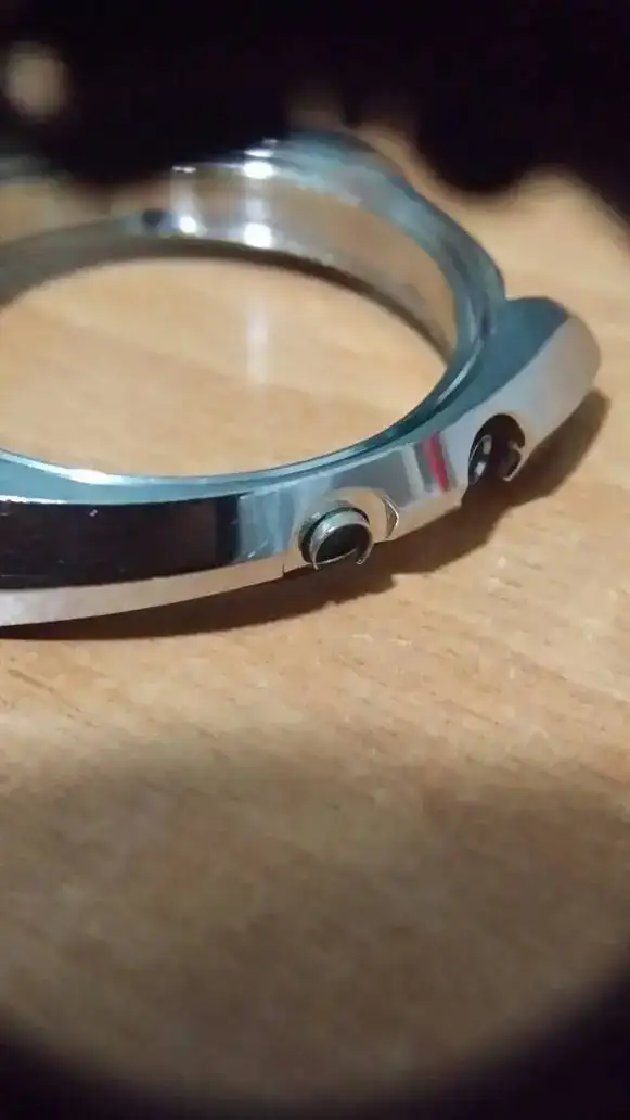

Hola.
He comprado un seiko bellmatic y un tubo donde encaja la tija esta roto. He buscado la pieza pero sin suerte. A ver si alguien me puede ayudar ha encontrarlo.
No se si esa pieza es compatible con otros modelos de seiko. La corona esta mal, supongo que del roce con ese tubo roto, pero la he encontrado en ebay sin problemas.

Gracias Alvaro. Lo que hare sera medir bien el roto y llegarme ha un relojero. Por aqui en internet he buscado unos ratos y lo que he visto son cajas surtida en lotes de 50, 100 o mas.
Lo mejor sería extraerlo, si podés.
Sino, toda llevar la carrura al relojero.
Él va a retirar el tubo, y buscar uno semejante.
Por lo menos es lo que me parece más práctico.
Me podrías dar los números que figuran
en la parte de afuera de la tapa?
Gracias
Álvaro
El tubo esta retirado de la caja. Es un seiko 4006 7002.
