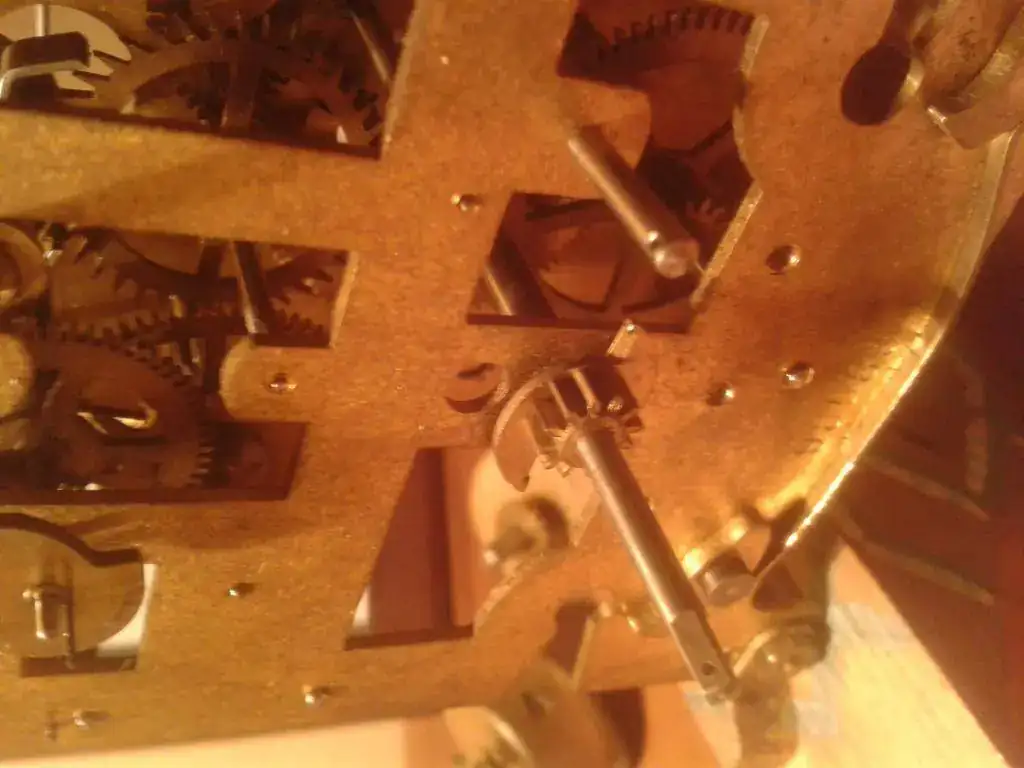

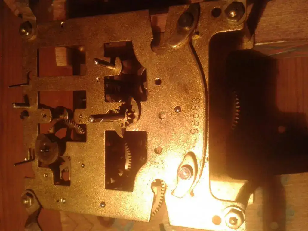

Ha llegado a mis manos un sobremesa que no mantiene la marcha, me he lanzado a desmontarlo para ver si puedo devolverlo a la vida pero he tropezado con la rueda que acceiona la sonería. En otro reloj, que arreglé anteriormente, lo he podido desmontar, pero este se resiste y no quiero forzar mucho.
Se puede retirar la tapa sin quitar esta rueda? Hay alguna manera más efectiva que hacer palanca con un destornillador en diferentes puntos de su periferia?
Por favor algún consejo antes de estropearlo...
Yo he desmontado unos cuantos ya veces he dejado algún eje puesto, ese en concreto que señalas, donde van montadas las agujas y también el de la parte superior izquierada visto desde el frente, donde una leva excentrica levanta el rastrillo.
Algunos si que llevan un apriete grande y yo que soy un manazas intento no forzarlo.
Lo que hay que hacer es extremar la limpieza en ese eje-buchón, que al no haber liberado no vas a poder limpiarlo-empalillarlo bien.
Hola para sacar la estrella lo primero que debes hacer es marcar su posicion tanto en la estrella como en el eje, debes forrarla con laminas de acero "una buena solucion son las cuchillas de afeita" para que al hacer palanca sobre el hueco de a estrella y la platina no las deteriores, la palanca la debes hacer en circulo y no desde una sola posicion para hacer bien el desencaje de la estrella. Si al montar la estrella no la posicionas en su sitio la aguja de minutos estara desplazada y no te marcara las campanadas en la punta de las horas.
Con la excentrca pasara lo mismo la debes marcar para luego posicionarla en el mismo sitio.
Exito
