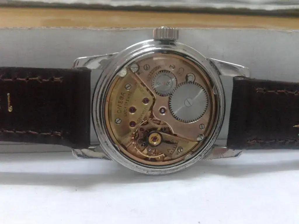

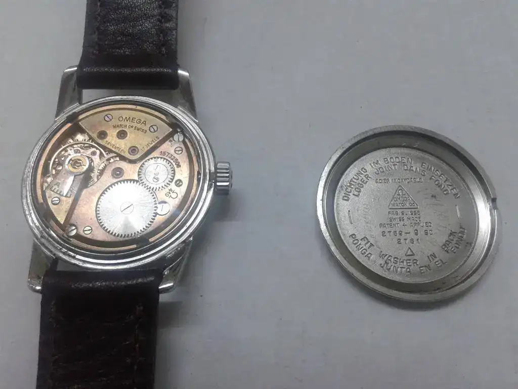

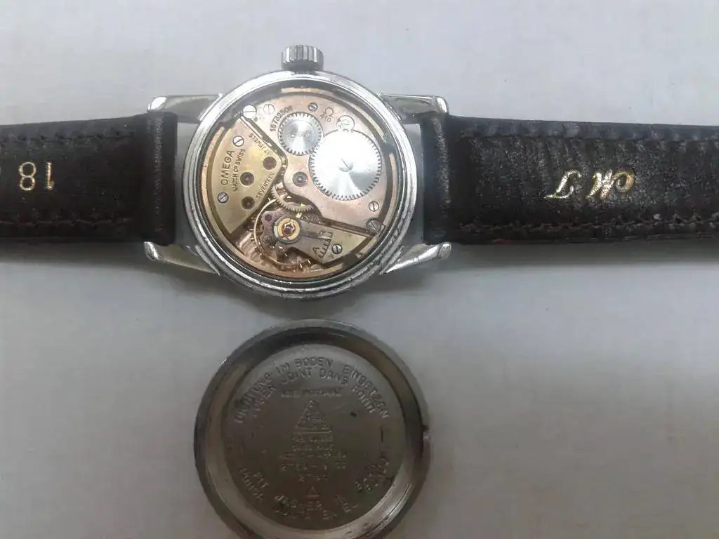

Estimados,
Me están ofreciendo el reloj que pueden ver en las fotos, un Omega Seamaster vintage (me dicen que de la década del 60). Me lo ofrecen a un precio muy interesante y como yo andaba buscando algo del estilo me interesa. Sin embargo, como no soy un experto en la materia me gustaría saber si este es un buen reloj y si por lo que se ve en las fotos es una buena compra. Me piden el equivalente a 238 euros.
Desde ya muchas gracias y saludos,
Alex t_1433786394_809622498_1.webpt_1433786394_809622498_2.webp20150814_144524.webp20150814_144546.webp20150814_144623.webp20150814_144636.webp

Tiene pinta de haber sufrido una reparación grande, puede que por óxido, debido a la distinta coloración de las piezas. En principio de precio está bien y es interesante, pero iría a ver como va de marcha y de amplitud, y sobre todo si queda algún resto de óxido

Yo no consigo ver las fotos de la esfera para saber si esta bien, agujas correctas etc. Pero por la parte trasera el movimiento no está impoluto, distinta coloración etc. Ha sido tocado.
Eso indica que yo al menos necesitaria una prueba de su marcha. El precio no está mal si la marcha es buena. Si hay que hacerle algo, descartado.

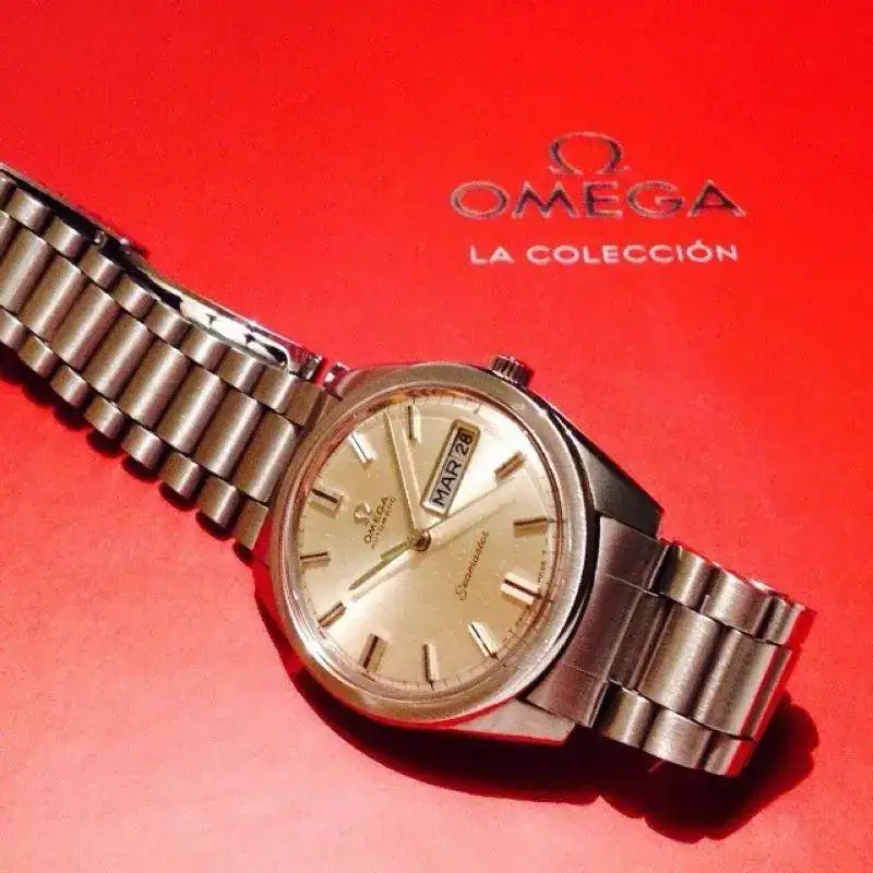

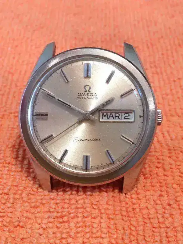

Te pongo una foto del antes y del después.
