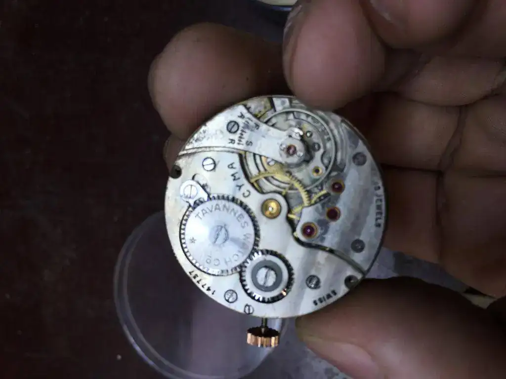

Estimados
Escarbando entre las cosas de mi abuelo encontré como 6 relojes de bolsillos que son una maravilla, entre ellos 2 longines, 1 CYMA, 1 zenith y otras cosas que espero ir restaurando y compartiendo con uds. Por cierto, estan todos funcionando.
Puntualmente recurro a uds ahora para ver si me pueden ayudar a datar el CYMA que encontre. Les adjunto las fotografías tomadas y les agradezco de antemano.
cuando desapareció esta gran marca (puede que después la hayan reflotado, pero ya no es lo mismo), no dejo datos o ficheros para poder datar este calibre por su número. A ti lo que te conviene es identificar el calibre y para ello debes mirar arriba un poquito a la derecha y debajo del volante, donde aprecio una numeración. Coge una lupa.
edito para añadir que esta numeración 147.737, es anterior a la de los varios calibres que tengo de esta marca.
sigo añadiendo. Se parece a este. Fíjate que un 26.257, lo datan aprox. 1940

danos la medida del calibre, diámetro en milímetros.

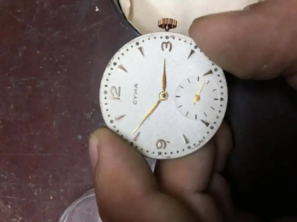

Por el diseño de la esfera y ausencia de antichoque, yo diría que es de finales de los años cuarenta o principios de los cincuenta. Pero no me hagas mucho caso.
