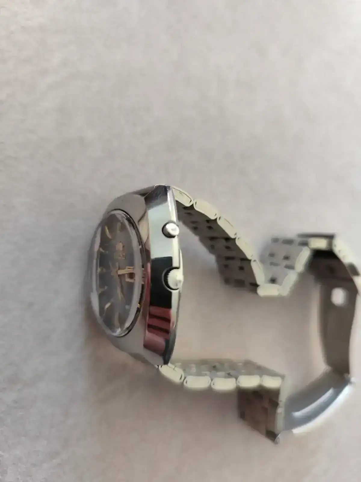

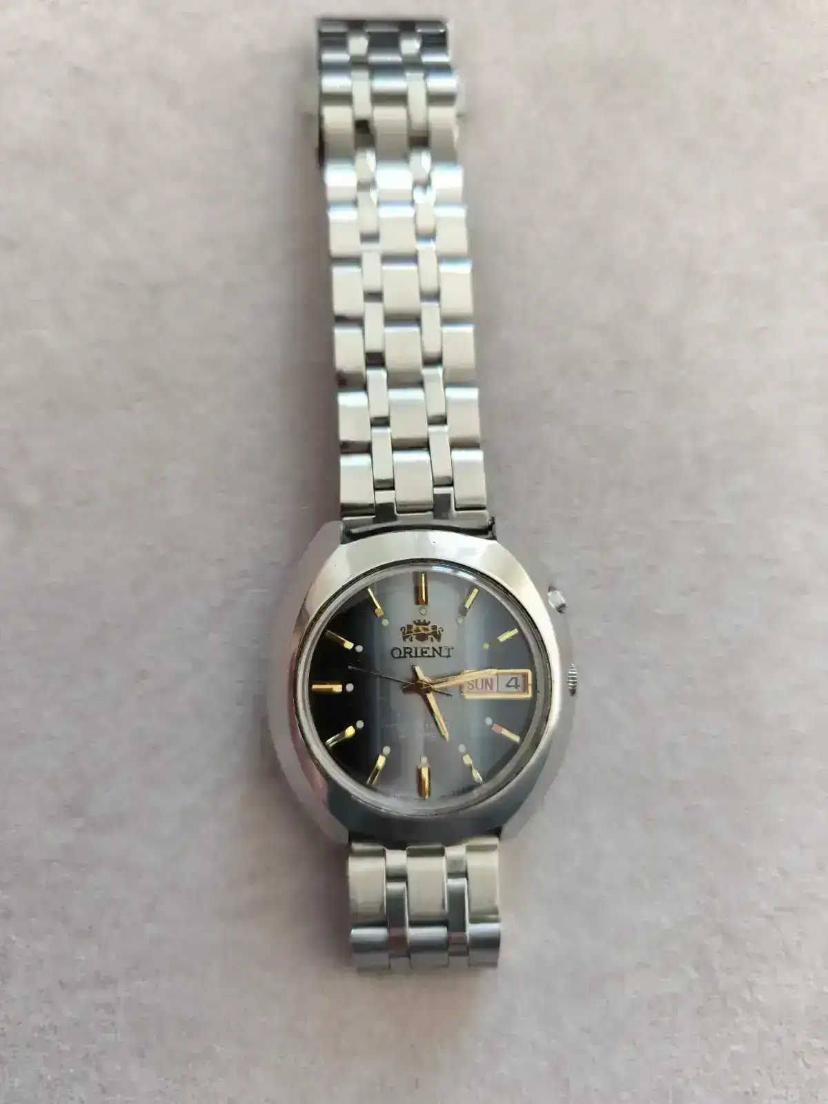

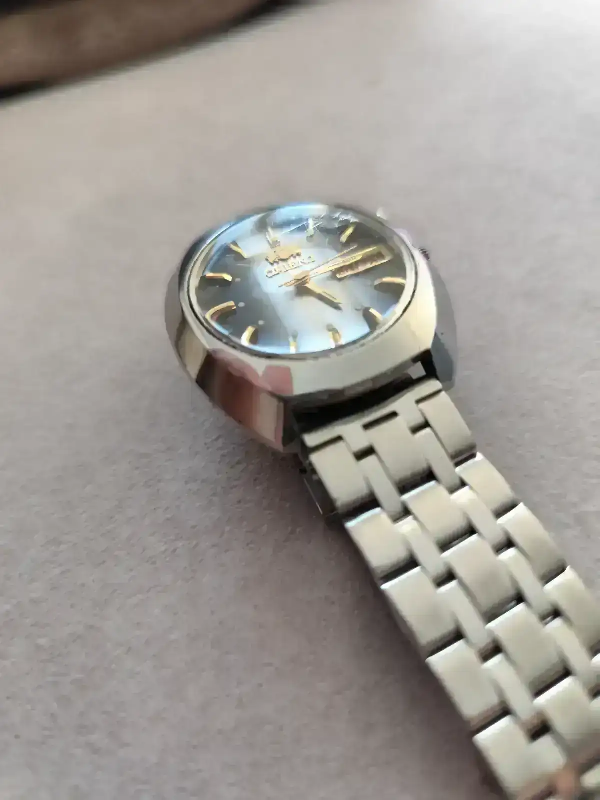

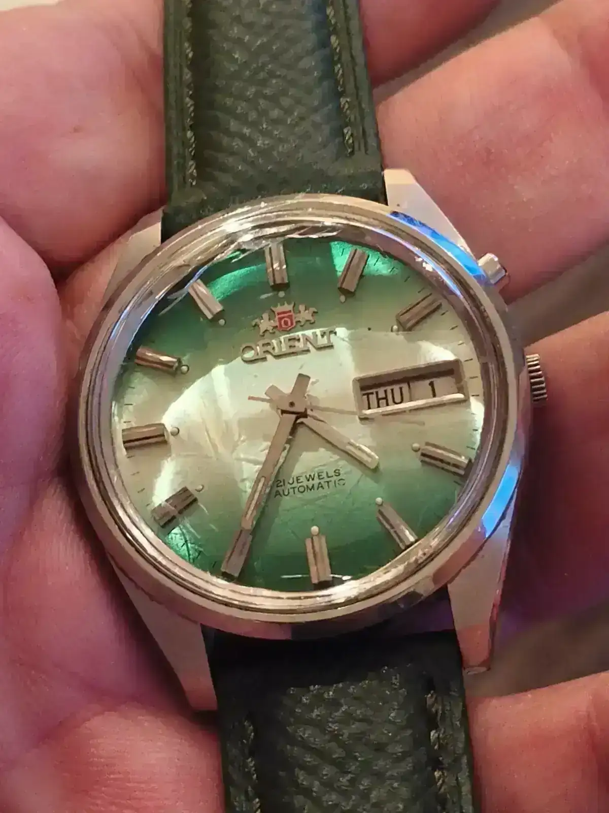

Buenas tardes a todos,
El otro día mirando entre las cosas que tiene mi madre de mi abuelo, encontré este Orient para mi sorpresa.
Le he puesto una correa nueva porque la que traía estaba rota y ni siquiera era de la marca.
Mi pregunta para vosotros, que seguro que muchos podréis aclararme, es qué puedo hacer para restaurarlo y dejarlo con un aspecto más nuevo. El cristal se ve que está bastante rallado, y la caja tiene también algunas rayas de signos de uso. No sé en qué joyería me lo podrían pulir todo (si es que se puede). Actualmente vivo en León.
Otra duda que me surge, viendo que el día de la semana lo muestra en dos idiomas, cómo puedo hacer para que muestre el día en castellano, ya que ahora está en inglés.
Tiene un botón además de la manecilla giratoria de cambio de hora.
Os adjunto unas fotografías.
Os agradezco de antemano vuestra atención, un saludo a todos.

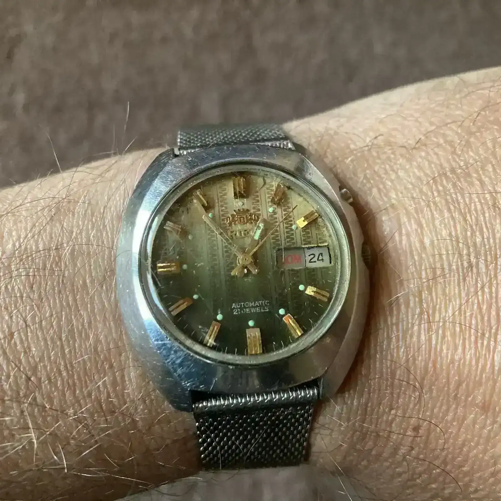

Preciosa pieza! La caja es idéntica a la que yo tengo de un reloj de mi padre. En mi caso, soy partidario de dejar las "heridas" de guerra, siempre que se pueda.
Para cambiar el día de la semana creo recordar que se hace dando al botón. Cada vez que le das se cambia en un idioma u otro, solo tienes que dejar el que más te convenga.

Yo también dejaría las cicatrices. Tengo el de mi padre con aspecto de haber estado en las Trincheras en 1917.

Precioso Orient, compañero. Respecto a la caja yo no la puliría. Si lo hicieras estarías alterando la caja y restándole material. El cristal podrías pulirlo si se encuentra en muy mal estado.
Ver el archivos adjunto 3408701
Lucky, gracias por tu respuesta. Me gusta mucho el color del tuyo también.
Parece que el botón que me comentas no funciona, porque le doy y no hace nada... Probaré otra vez cuando el reloj esté bien cargado, a ver si tiene algo que ver. Si no tendré que pedir que me lo revisen.
El cristal sí que intentaré pulirlo al menos, no me gusta mucho ver las rayitas... 😅

Yo como mucho, si te molesta, solo el cristal (aunque yo ni eso restauraba) pero no se ve muy estropeado en las imágenes. El resto lo dejaba como está.

Pule solamente el cristal que es sencillo. Y lo del botón de cambio de idioma en la fecha, tendrán que revisarlo.

Bonito reloj. Yo no lo veo muy machacado, lo dejaría así. Yo tambíen tengo un Orient Cristal abueleras y lo único que hice fue cambiarle el cristal porque estaba roto, veinte euros creo recordar, el resto lo deje igual.

A mi me dieron uno con el plexi roto y parado, lo llevé al relojero y me lo dio limpio, aceitado y con el plexi nuevo por 20€ también. Parece broma pero es el reloj que más uso

El cambio de día recomiendan hacerlo con las agujas entre las 4 y las 6 para no dañar el mecanismo, si pulsas y no cambia puede ser porque esté atascado por falta de uso o aceite reseco

Yo solo puliria el cristal, le demás son parte de lo vivido por esa pieza

Un reloj muy bonito y con historia, yo soy más partidario de pulir el cristal o reemplazar y la caja también, aunque hay los que prefiere dejarle las marcas, yo soy de los que prefiere la historia en el reloj y en la esfera, pero no en la caja.

Por las fotos se ve bastante bien teniendo en cuenta los años…, un pulimento al plexi lo puedes hacer tú mismo, si va bien de marcha yo no lo llevaría a reparar por la fecha, si no va bien necesitará limpieza y aceitado del movimiento de paso que solucionas la fecha…, eso si pide presupuesto porque te saldrá más caro el “collar que el perro”, aunque como tiene valor sentimental quizás te compense…., por cierto muy bonito 😍

Tengo uno parecido que cuando lo compré en un mercadillo estaba machacado
El tuyo está bastante bien
La caja la puedes ir limpiando tu mismo poquito a poquito, yo utilice un limpiador de metales y un palillo de las orejas despacito
El cristal con polywatch te quedará perfecto, el mío estaba tan rallado que no se veía ni la hora pero quiero conservar el cristal facetado original
Ver el archivos adjunto 3408684
Ver el archivos adjunto 3408685
Ver el archivos adjunto 3408686
Ver el archivos adjunto 3408687
Ver el archivos adjunto 3408688
Viéndolo, yo quizá trataría solamente de solucionar lo del cristal ya que la caja esta en un estado bastante bueno.
El cristal será plexi pero con polywatch no vas a poder solucionar esas marcas por lo que en todo caso tendrás que llevarlo a buen relojero.
Respecto al día de la semana, si es como mi Seiko Bell Matic, tienes que pulsar el botón situado a las 2 hasta que marque el día que deseas en el idioma que deseas. Después ya automáticamente cambiará y se quedará en ese idioma.

Vaya sorpresa más bonita y con solera sentimental. Me uno a la mayoría de recomendaciones, pulir el cristal y una revisión en relojero profesional, más teniendo en cuenta el tiempo que llevaba parado ese Orientazo. Disfrútalo a tope, está muy muy guapo.
